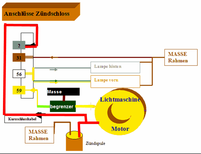

schwarze spule nach unten
grundplatte in die mitte der langlöcher stellen
grün cdi an grün zündung.. und das andere grün cdi ans abstellkabel der mühle
braun cdi an sauberen massepunkt rahmen
zb masse kabel mit ringkabelschuh von mutter am zylinderfuß holen
da dran machen wo die spule festschraubst...und das masse kabel der cdi auch mit daran...
zündung abblitzen und einstellen...die zündet zweimal pro umdrehung
gelb zündung an das äußere ~ vom regler
gelb kabelbuam mühle an den mittleren ~ vom regler
den letzen anschluss vom regler an gute masse

- Zündschloss-anschluss-Iskra.gif (26.47 KiB) 6395 mal betrachtet

Ich habe kein Zündschloss
Ist ne M4
Welche Spule ist denn die zündspule. Die schwarze oder. Und die Kupferspule ist das Licht oder.
Schwarze Spule nach unten geht nicht. Da ist kein langloch
Es geht nur schwarz nach oben. Dann ist unter der kupferspule das langloch.

das ist doch völlig egal ob prima5 oder oder m4
das zündschloss ist auch nur ein lichtschalter...und da hoch musst gar nicht
dein schwarzes abstellkabel kommt an das ein grüne der cdi
der andere grüne anschluss kommt an die zündung
die "zündspule" ist in der cdi ,
die schwarze ist die stromversorgung der cdi
