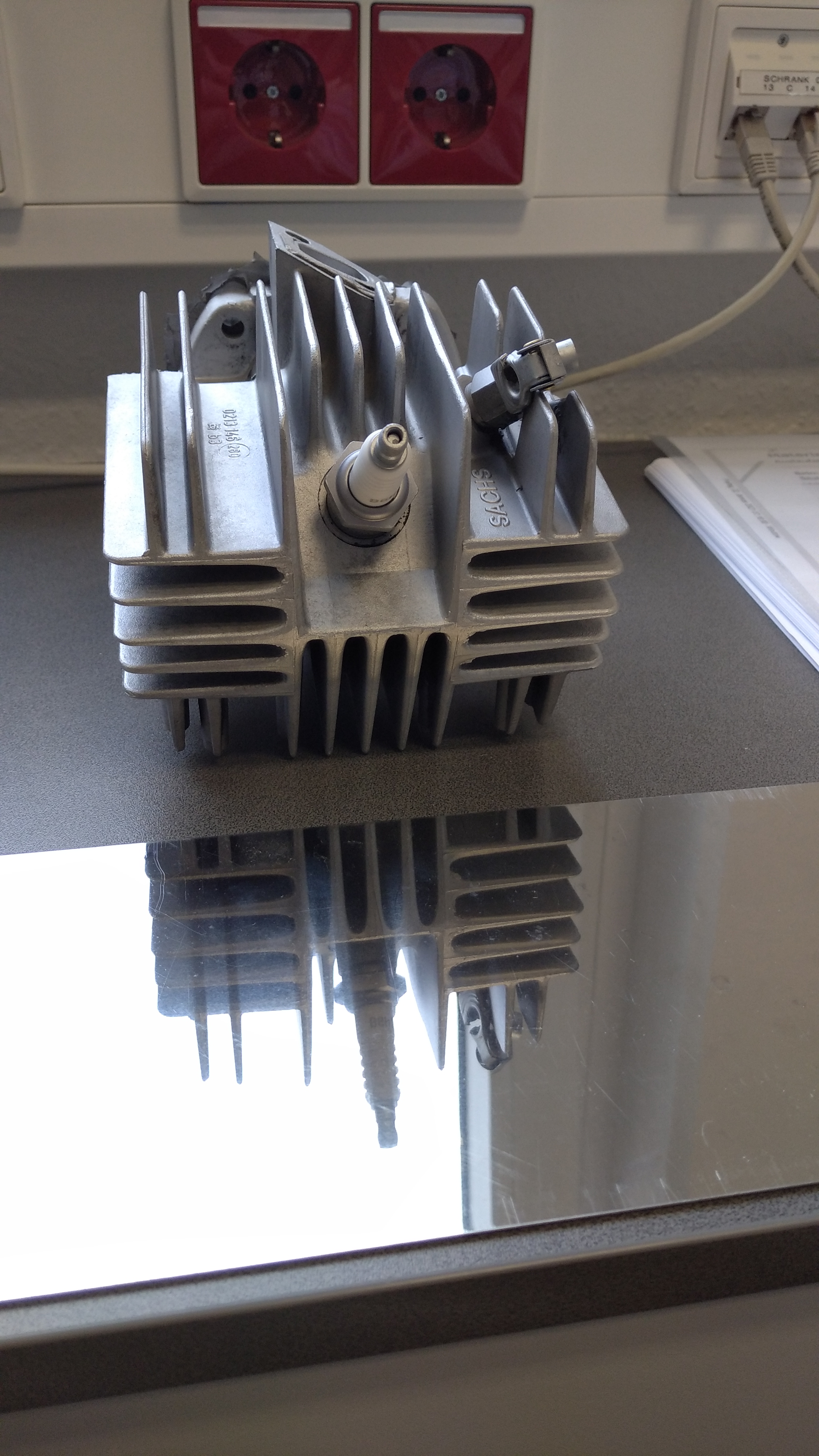

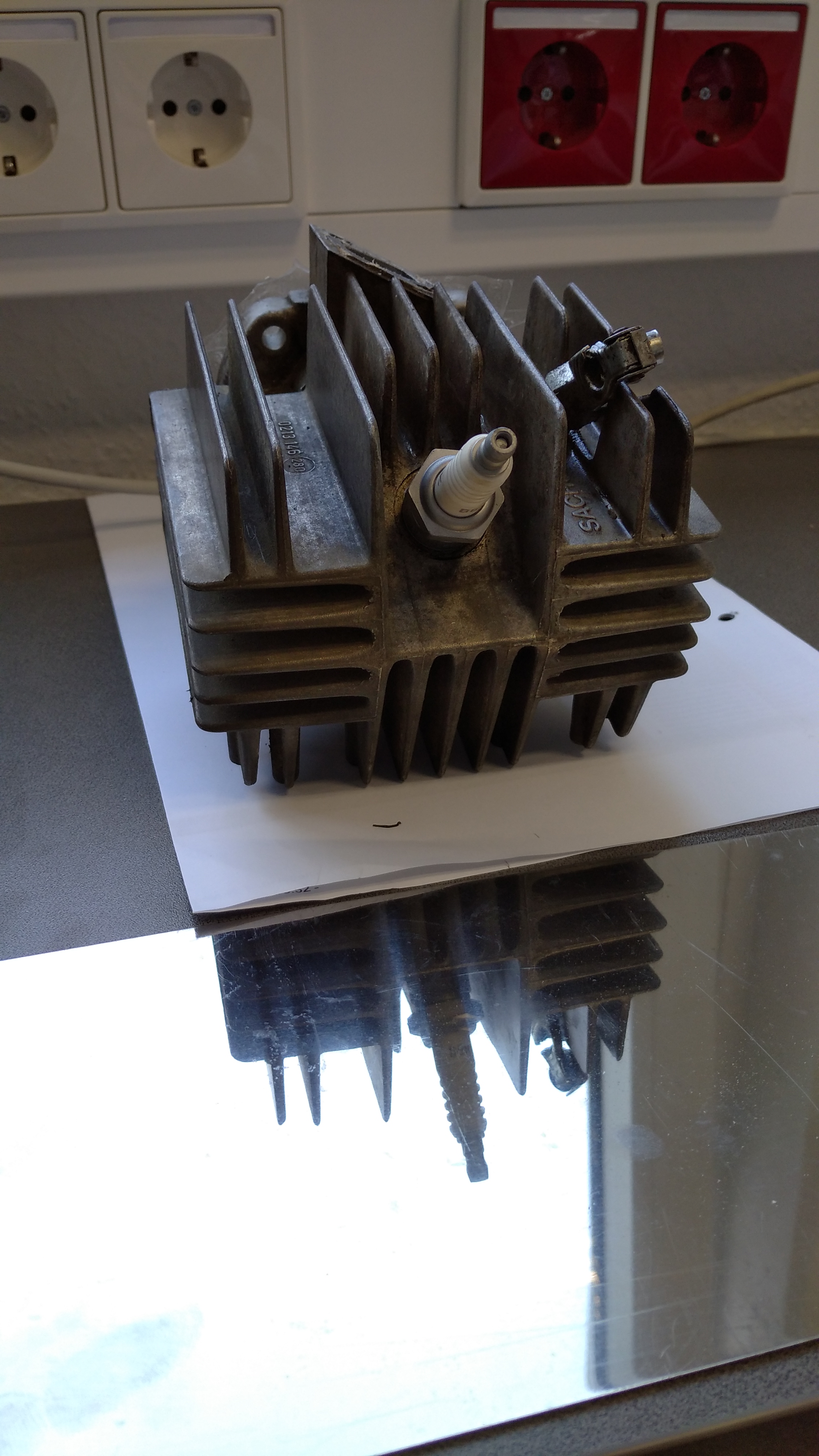

Warte gerade auf neue Lieferung zu lacken... In der Zwischenzeit mal den Ersatzzylinder fein gemacht:
1
1
2
2
Re: M1 - ...nur mal eben...
Hast du den wieder gesandstrahlt? Schick, wie neu.
Was hast du denn da für eine Werkbank?
Die ist ja sauberer wie früher bei uns in der Kantine die Essensausgabe. :P

...keine Werkbank sondern ein Aktenschrank ;)

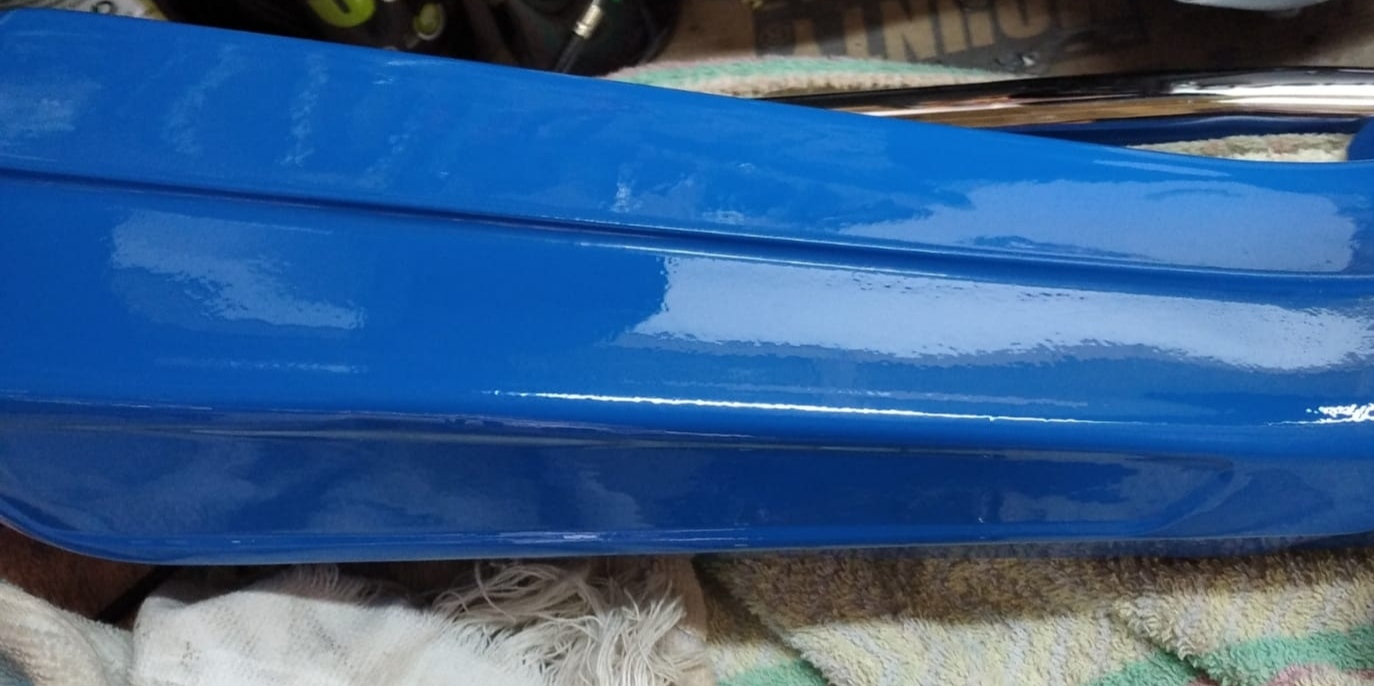

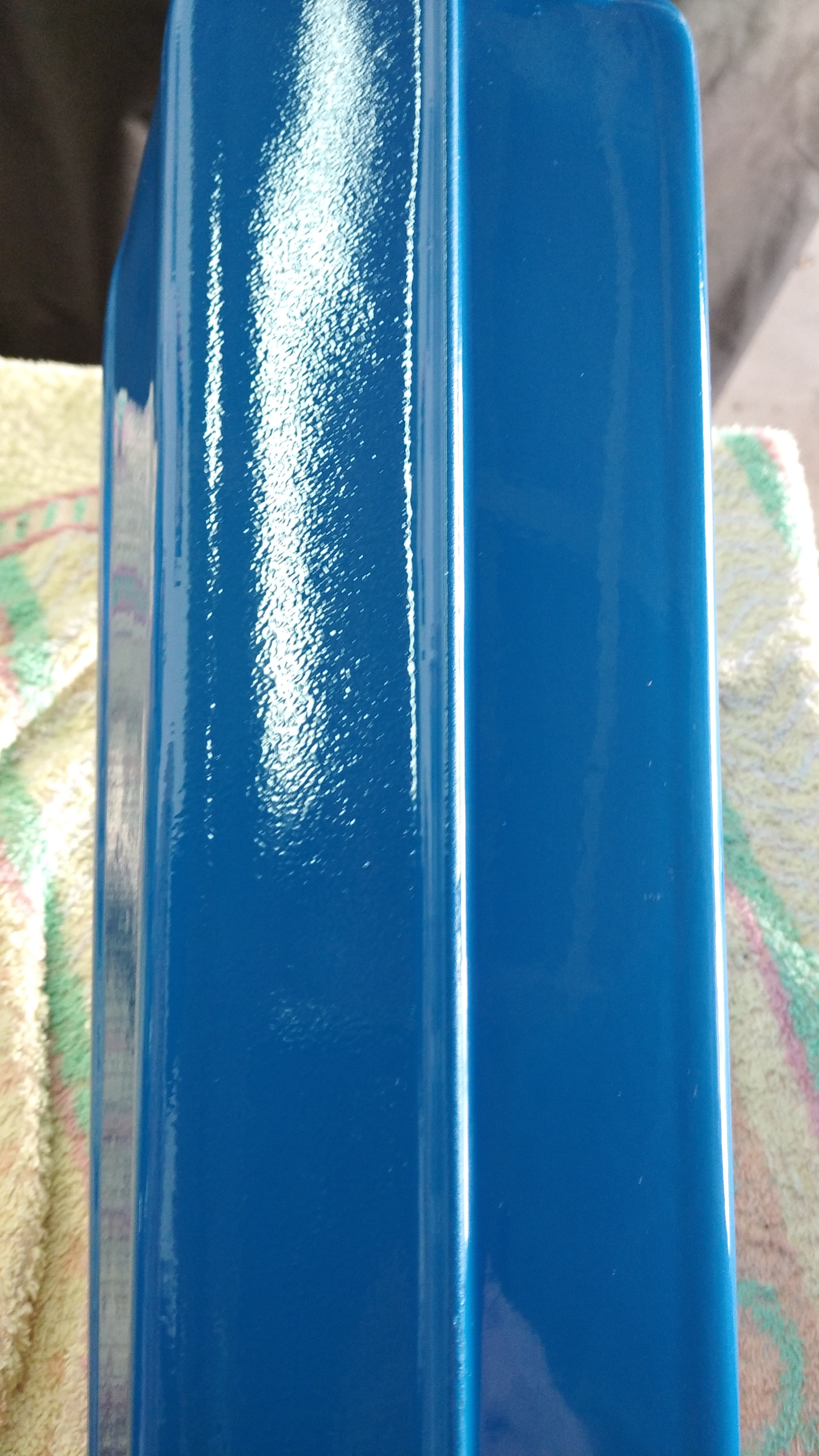

Kleines Update: Ich habe in der Zwischenzeit alle Teile, die ich meiner Meinung nach neu lackieren musste neu geschliffen und auch lackiert.
Natürlich wieder nicht perfekt, aber doch so das man nun mit Politur arbeiten kann.
Wenn alles so klappt wie ich es mir vorstelle, werde ich im Laufe der Woche mit dem Wiederaufbau beginnen! :D
Hier mal das Ergebnis vom Rahmentank:
Lackfehler
Lackfehler
poliert...
poliert...
Beiträge: 9165
dünner sprühen.also abstand.....dafür lieber einmal mehr
faulfuss
Beiträge: 155
Registriert: 28.01.2021 14:11
Beitrag von faulfuss »
12.04.2021 10:49
Ist jetzt zu spät... war aber mit Abstand die schlimmste Stelle.
Ich muss an dem ein oder anderen Teil nur noch ein wenig Sprühnebel wegpolieren.
die Kunst ist genau so viel drauf zu machen das es gut verläuft aber nur so wenig das keine Nasen laufen...
Ich kann es auch nicht gut :oops: :oops:
Die Orangenhaut kannst auch mit feinem Nasschleifpapier wieder rausschleifen und anschliessend polieren.
faulfuss hat geschrieben:
08.03.2021 13:42
Warte gerade auf neue Lieferung zu lacken... In der Zwischenzeit mal den Ersatzzylinder fein gemacht:1615207004758.jpg1615207004743.jpg
Der Zylinder ist aber für nen 505er Motor, auf der M1 ist der Kreuzzylinder mit den schlankeren Kühlrippen.
faulfuss
Beiträge: 155
Hi Dieter...
Die Oberfläche ist jetzt so, das es nicht auffällt, das hier nachgearbeitet wurde, von daher lasse ich es jetzt so.
Zum Thema Zylinder kannst Du gerne etwas zurückblättern... Ich habe die Kleine mit dem 505er Zylinder montiert gekauft, habe aber den Kreuzzylinder dazubekommen, diesen gereinigt und auch schon verbaut. Der 505er bleibt als Ersatz liegen ;)
12.04.2021 12:16
ah jetzt ja :-)
