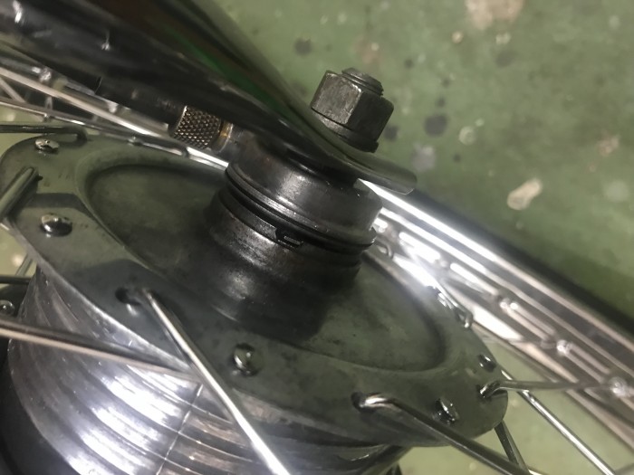

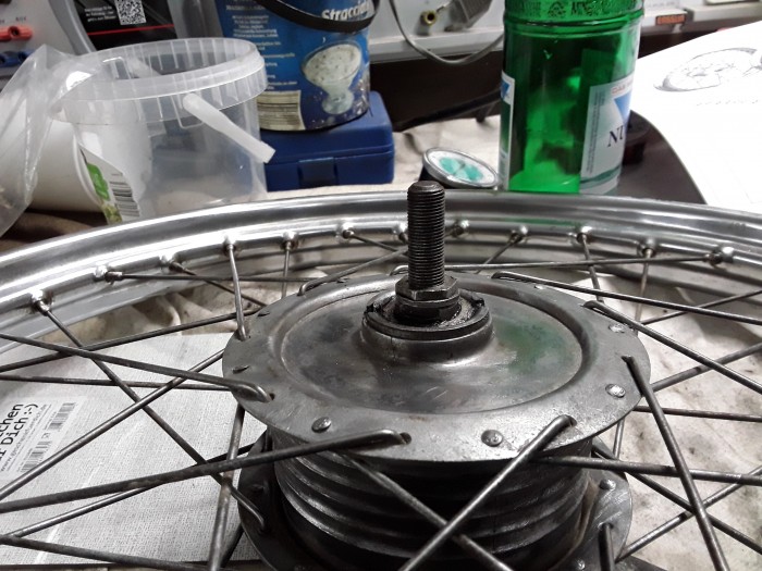

- Beiträge: 430
Hallo Ihr alle.
Bin wieder ein wenig weiter.
Rahmen ist zum strahlen noch immer weg. Alle Anbauteile habe ich gereinigt und poliert soweit möglich.
Dank Udo habe ich jetzt auch einen dazugehörigen Tacho, den ich heute ziemlich mutig auseinander hatte, weil die Nadel zwar hoch ging, aber nicht runter fiel. Dumm und ungestüm habe ich natürlich keine Bilder von den Teilen beim auseinander schrauben gemacht.
Habs dann aber irgendwann doch incl. bördeln wieder hinbekommen. Und er funktioniert.
Einen Tacho werde ich so schnell nicht mehr auseinanderbauen.

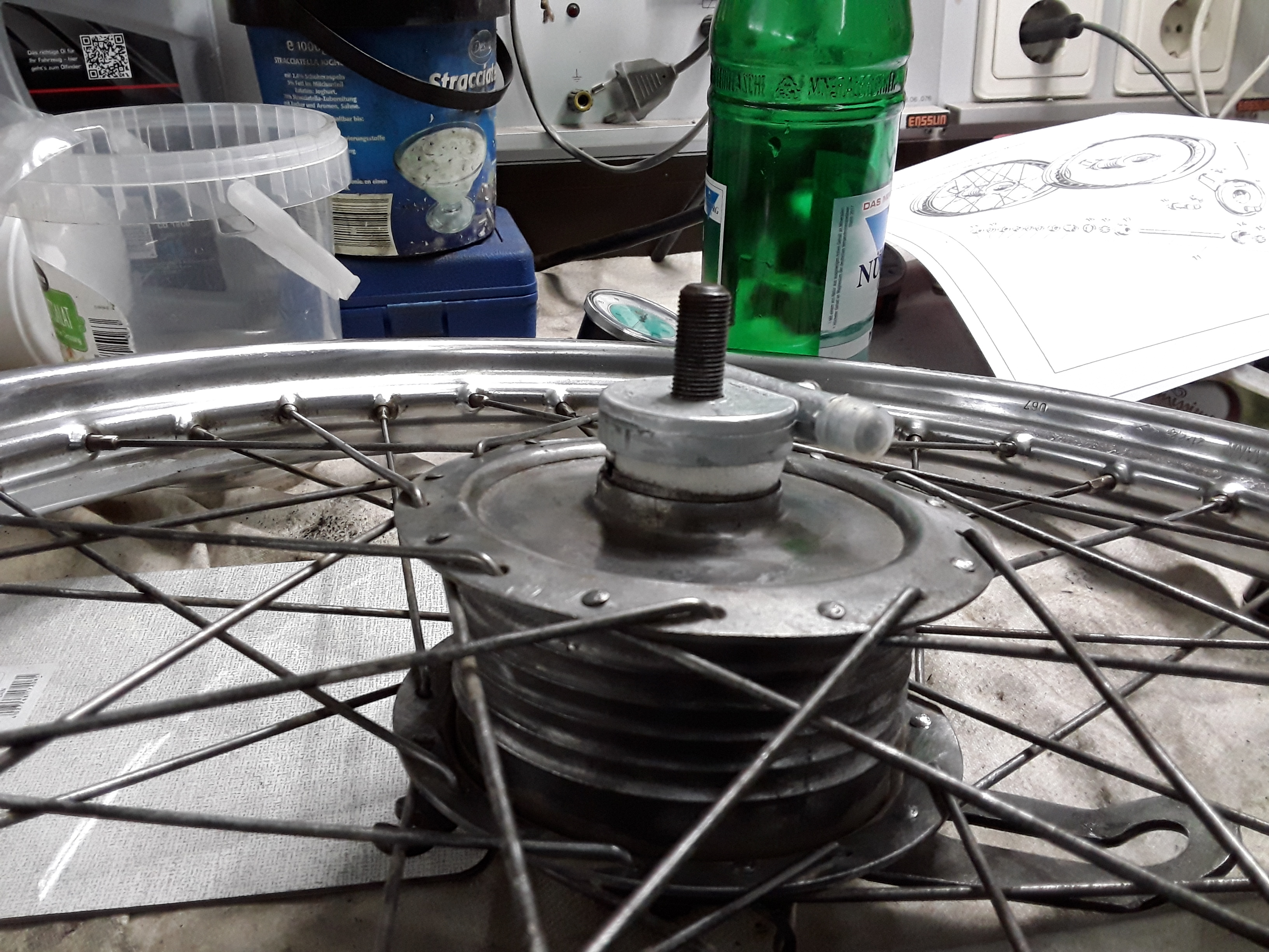

Aber bei der Tachoschnecke habe ich ein Problem. Ich habe mir eine neue kommen lassen, aber wie es scheint passt die nicht.
Um sie passend zu bekommen müsste ich die Kontermutter vom Konus von der Achse lösen und dann zunächst Konus Schnecke und dann Kontermutter raufschrauben.
Das kann es eigentlich nicht sein. Die Achse ist lt Ersatzteilliste so richtig wie ich sie habe.
Habt ihr eine Idee, was ich da machen könnte?
Und zusätzlich: Muss nach der Schnecke nicht auch noch eine Mutter drauf?

Ich hab noch ein wenig rumgestöbert:
Ich denke, die Schnecke passt nicht, wenn ich mir folgendes Bild anschaue: Quelle 50-er Forum.de (darf man das verlinken?Wenn nicht bitte mitteilen, dann lösche ich das!

- Prima 5 BJ87
- Beiträge: 555
- Wohnort: 53840 Troisdorf
Hallo Werner
So wie du auf Bild 1 kann die Schnecke nicht passen,du mußt das weiße Teil von der Schnecke entfernen das ist ein Transportschutz und gehört nicht zur Schnecke.
Ohne das müßte sie dann passen....

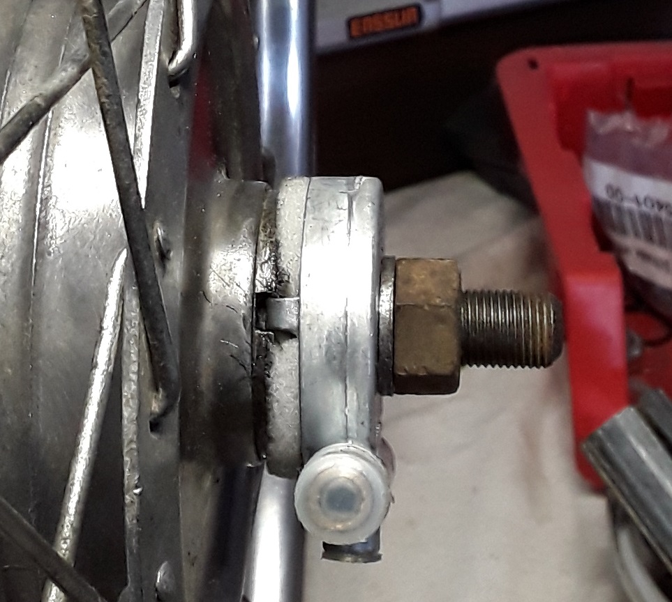

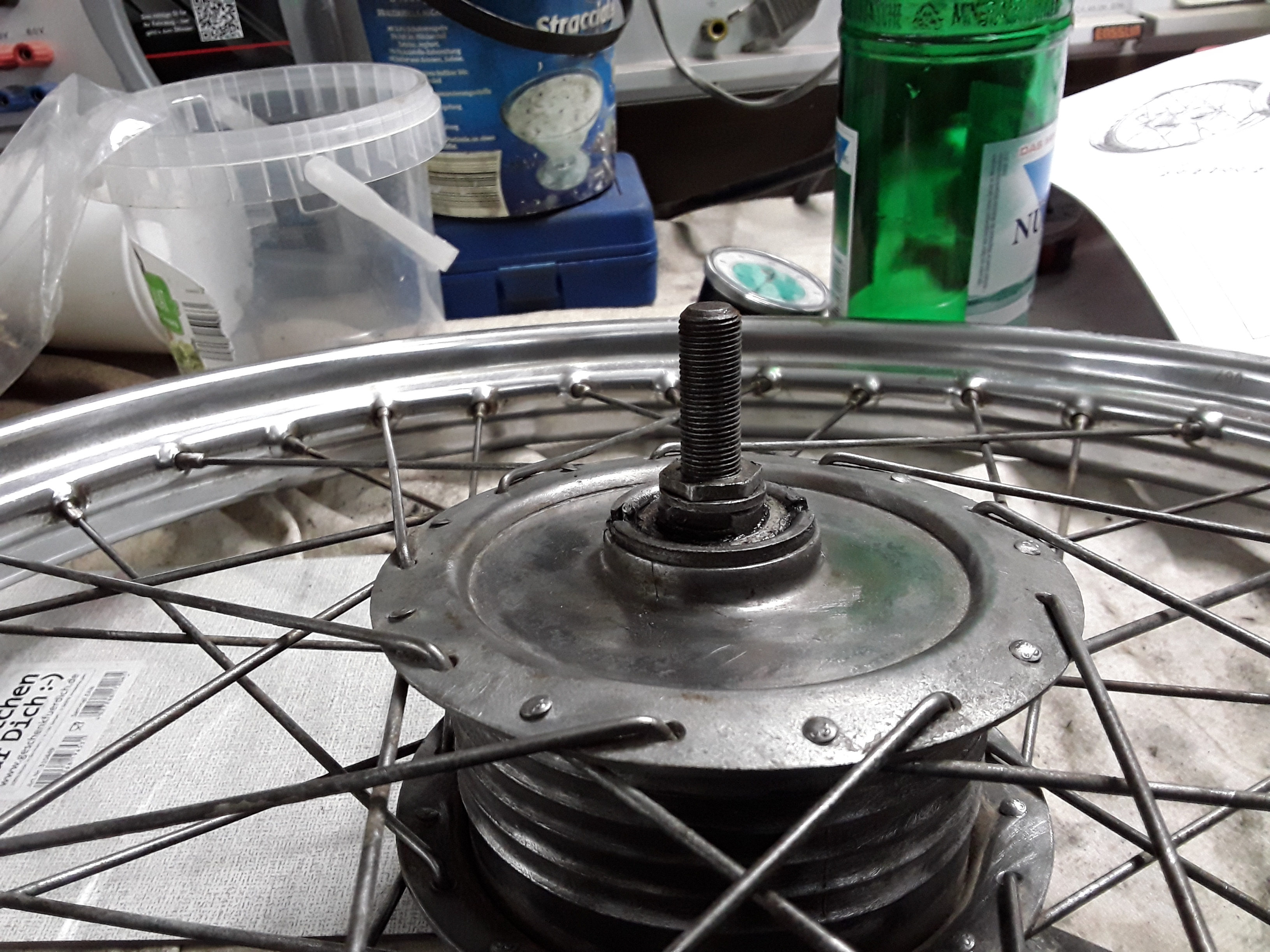

- Beiträge: 430
Hallo Udo.
Danke noch mal für den Tachjo. Kein Problem, ich habs ja hinbekommen.
Die Schnecke habe ich wohl auch jetzt so, dass sie läuft.
Ich habe die Beilagscheibe zwischen Konus und schmaler Mutter einfach weggelassen (In der Explosionszeichnung ist sie auf jeden Fall eigentlich dazwischen) und dann greifen die Nasen von der Schnecke.
Der Schwamm (früher Filz) dient aber, glaube ich, dazu, dass kein Dreck in die Schnecke kommt.
Er hat die Aussparungen für die Mitnehmer und passt auch dazwischen.
Im Moment dient eine Achsmutter zum Halt, werde mir aber irgendwo eine dünne Mutter besorgen.

denke auch das Udo da recht hat, der abgedrehte rand spricht dafür das die schnecke da drauf gehört
ansonsten nennt man das staubdeckel, aber so dick sind die nie

Hallo Werner
Ich habe mal bei einer meiner Vorderräder wo eine Schnecke dran ist Geschaut und wenn meine Aulfelgen sind ist das Prinzip das gleiche..
Der weiße Schaumstoff gehört nicht an die Schnecke und klappt jetzt nur weil du die Mutter drauf gemacht hast,da der Schaumstoff ja weich ist und nach gibt.
Wenn du genau hin siehst,siehst du das die Haken nicht ganz in der Vertiefung sind und das sollten sie und die Schnecke muß bündig mit der Radnabe sein,es kann sein das sich die Haken dann mit der Zeit auch kapputt schleifen....
Ich muß jetzt leider gleich zur Arbeit und habe nicht die Zeit dir ein Bild da von zu machen,kann ich aber Morgen wenn ich zurück bin von der Arbeit....
- Beiträge: 935
So ist das bei mir.
Hab den Schaumstoff weg gelassen.
Wichtig ist, das die Haken axiales spiel haben.
Und daß die Schnecke fest mit der Achse angezogen werden kann.

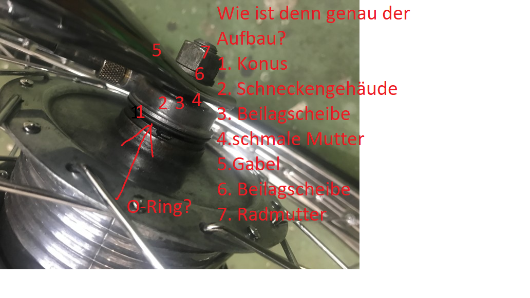

- Beiträge: 430
Hallo Udo/Alex.
Das sieht natürlich schon etwas sinniger aus auf dem Bild.
Wie flach soll denn der Schlüssel sein um zwischen Schnecke und Gehäuse auf den Konus zu passen.
An der Bremsseite ist der Konus ja eigentlich festsitzend, also kann man das ganze von da doch schlecht drehen?
Wie ist denn der Aufbau bei euch?

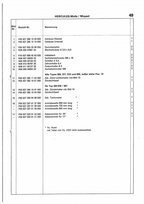

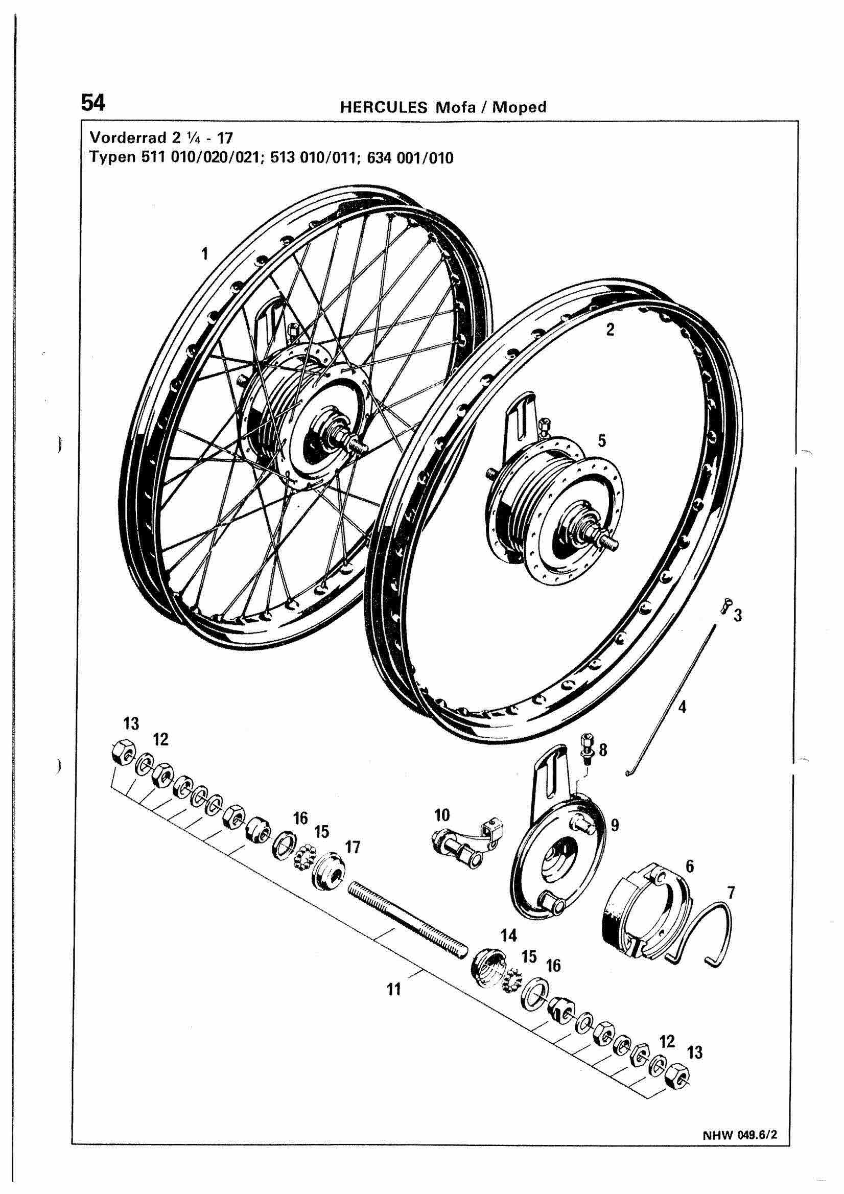

- Beiträge: 430

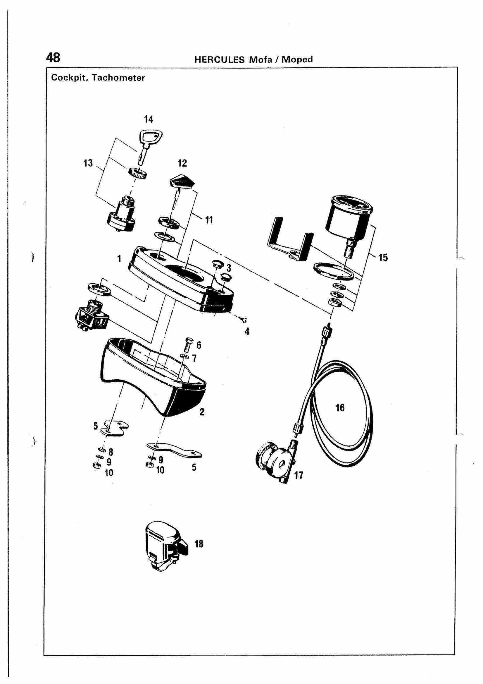

Ich habe leider nur Zeichnungen von der M5 ab 1979 und nicht von der HR.
Bei dem Tachoantrieb steht da was von: Gilt nur für Huret nicht für VDO.
Hmmm. Die Vorderradachse habe ich auf jeden Fall wie im Bild zusammen gebaut.
das teil 16 bei der achse ist sowas https://www.moped-dienst.com/VR-Staubde ... rrad-SACHS
hat mit dem schaumstoffding bei dir nix zu tun, der deckel schützt das lager vor dreck
für konus gibt es extra flache maulschlüssel...zb in der art https://www.ebay.de/itm/210mm-Pedal-Sch ... Sw56pbPzyB
der ist zb 2mm stark

- Beiträge: 430
Stimmt. Das wäre die richtige Zeichnung. Ich versuche morgen mal die Mutter außen am Antrieb festzumachen, kann aber dann wahrscheinlich mit einem noch so dünnen Konusschlüssel den Konus nicht festhalten.carinona hat geschrieben: ↑08.10.2018 21:55wenn bei deiner achse ein konus fest ist
dann handelt es sich eher um diese zeichnung -- http://www.technik-ostfriese.com/techni ... pfw/11.php
Ich glaube da ist dann selbst für 2mm kein Platz, aber Versuuch macht kluuch!
Danke
