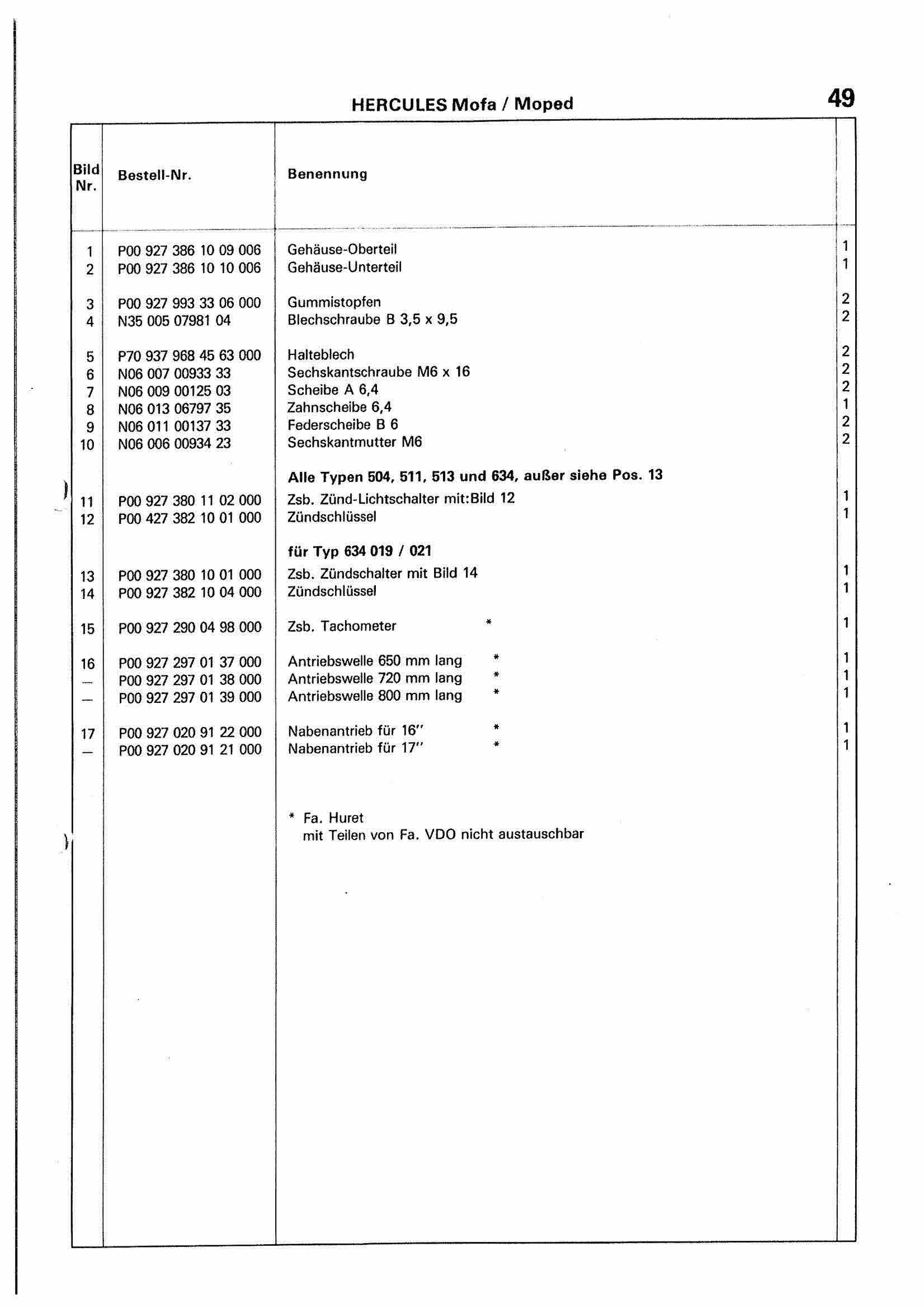

Ich habe leider nur Zeichnungen von der M5 ab 1979 und nicht von der HR.
Bei dem Tachoantrieb steht da was von: Gilt nur für Huret nicht für VDO.
Hmmm. Die Vorderradachse habe ich auf jeden Fall wie im Bild zusammen gebaut.

das teil 16 bei der achse ist sowas https://www.moped-dienst.com/VR-Staubde ... rrad-SACHS
hat mit dem schaumstoffding bei dir nix zu tun, der deckel schützt das lager vor dreck
für konus gibt es extra flache maulschlüssel...zb in der art https://www.ebay.de/itm/210mm-Pedal-Sch ... Sw56pbPzyB
der ist zb 2mm stark
https://www.bruegelmann.de/fahrradzubeh ... 08201116:s
wenn bei deiner achse ein konus fest ist
dann handelt es sich eher um diese zeichnung -- http://www.technik-ostfriese.com/techni ... pfw/11.php

Stimmt. Das wäre die richtige Zeichnung. Ich versuche morgen mal die Mutter außen am Antrieb festzumachen, kann aber dann wahrscheinlich mit einem noch so dünnen Konusschlüssel den Konus nicht festhalten.
Ich glaube da ist dann selbst für 2mm kein Platz, aber Versuuch macht kluuch!
Danke
Werner du hast die 11er Achse und das ist M10 Feingewinde,das ist der 17er Schlüssel am besten etwas Angewinkelt.... :)
