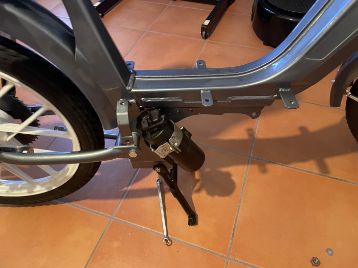

Guter Punkt, Welche Zündung ist denn is diesem BY verbaut?
Ich hab das Röhrchen noch dran, also den runden Luffi.
An diesem Rahmen ist aber kein Blech für die Aufnahme der Zündspule.
Re: Prima 3S Restauration
am by war teilweise auch die iskra verbaut...
dann war da wohl halter., stück angeschweißt
https://www.50er-forum.de/attachments/p ... -jpg.3039/ halter..
auch hinten zum anschrauben vom regler
https://www.50er-forum.de/attachments/p ... -jpg.3040/
also war bei deiner wohl eine zündung mit innenliegender zündspule verbaut
https://www.mopedteileschubert.de/shop/ ... taetsware/
in meinem by ist es ducati zündung, die ist aber praktisch baugleich zu bosch, gab auch bosch zündungen mit ducati polrad
ich habe zb da die mittelstreben unter den trittbrettern zweckentfremdet...das durchgebohrte loch bietet sich an
habe von oben dicke senkkopfschraube rein, das die oben fast plan drin ist.. und von unten regler dran
weil links bei mir da kaum platz ist wegen luftfilter... hab ich regler auf vergaserseite verlegt und kabelabzweigung durch die löcher im rahmen rüber

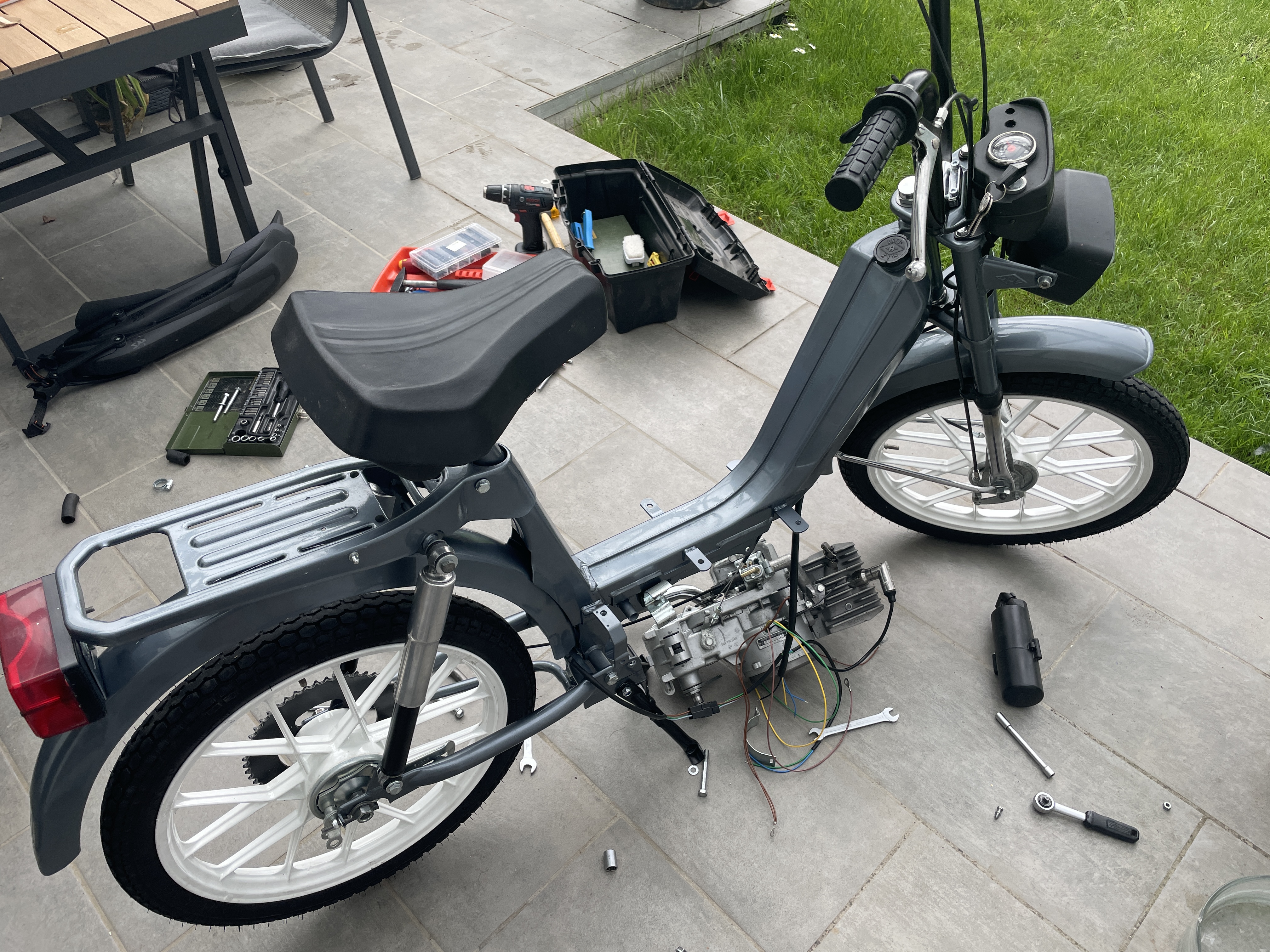

Nach ein paar Problemen mit dem Runden Luffi
viewtopic.php?p=34695#p34695
ging’s mit der Elektrik weiter. Das kleine Cockpit was ich da verbaut habe nervt. Wenn man da ein Zündschloss einbaut und dann die Kabelschuhe aufsteckt, gehts nicht zu. Ich hab die jetzt verlötet.
dann ist wohl der tacho länger als normal
Winkel Flachsteckhülsen 6,3x0,8
https://www.ebay.de/itm/233984270852
https://www.ebay.de/itm/143899065156?ha ... R47S5OP7YQ
aber löten und schumpfschlauch ist ja gut

- Beiträge: 935
Jo, gelötet und geschrumpft. Tacho war kein Problem.
Aber es ist schon komisch, das große Unterteil ist fast nicht mehr zu bekommen. Jedenfalls nicht für einen anständigen Preis.
Und da muss man auch noch aufpassen, da sind einige 3D Drucke.

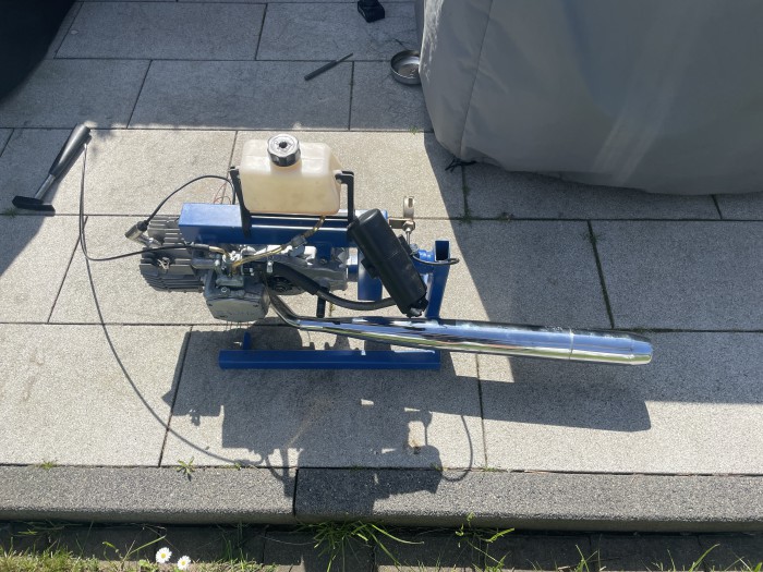

Testlauf für den Motor. Scheppert noch weil der Auspuff und der Lufi nur gesteckt sind.
https://youtu.be/GF2VprxZJOI
hört sich einwandfrei an

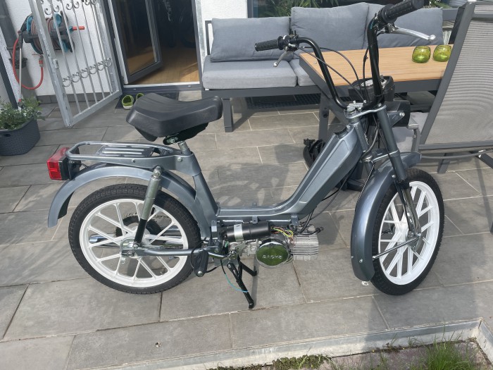

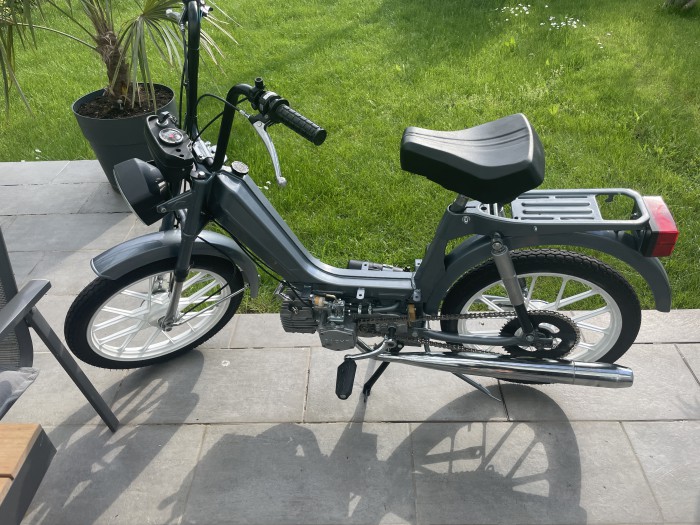

Heute eine Session bei schönem Wetter auf der Terasse.
Passt farblich sehr gut
entweder täuscht das bild oder du warst sparsam mit dem klarlack
bzw
ist das der org metallic lack?
oder reste vom fernmeldeamt
so auf den 1, blick sieht das nicht nach sachs anthrazit metallic ...antrazitmet.578 ....aus,, der farbton schon...nur metallic seh ich nicht, kann aber an mir oder dem bild liegen
das ist antrazitmet 578
