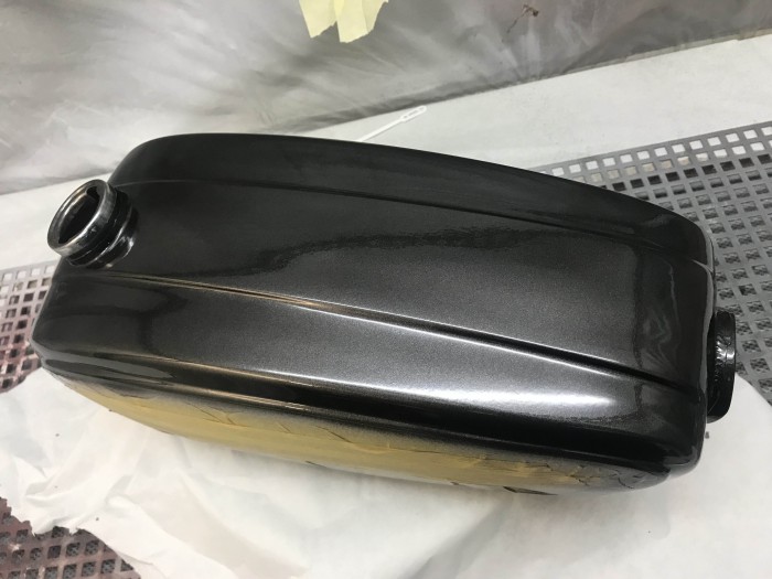

Lackieren abgeschlossen.
2 Wochen Pause
2 Wochen Pause
- Beiträge: 430
Re: Endlich mal ne Prima 5s
Sieht gut aus.
2 Wochen Pause zum aushärten?
Oder erst mal Nase voll?

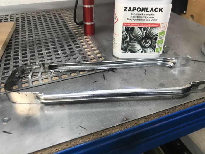

Update:
Schwinge muss nachher nochmal raus.
Die ist schepp.
Den vorderen Bügel hab ich wieder gut aufbereiten können.
Poliert ind mit Zaponlack versiegelt
Die ist schepp.

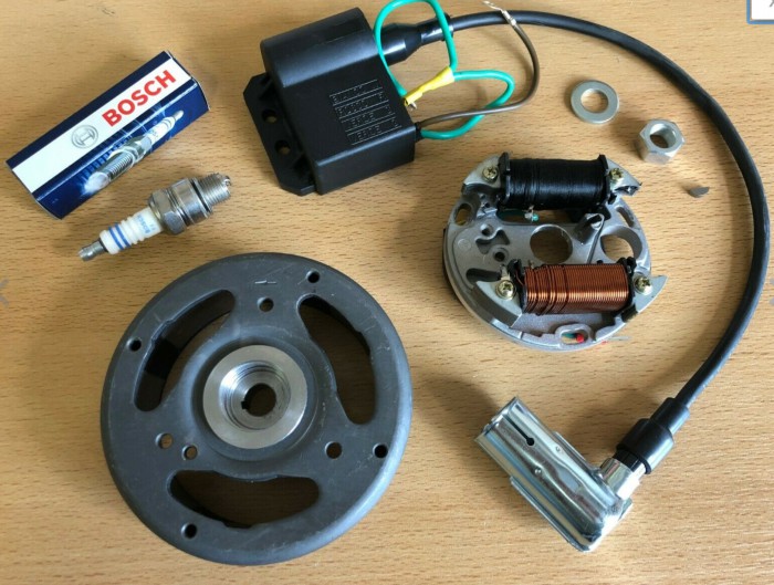

Ich gehe davon aus, daß diese Zündung mir über das gelbe Kabel genug Saft für Lichter und Bremslicht liefert, oder.?
12V 35 W
Frage.
12V 35 W
ja ...ist iskra prinzip
https://www.ebay.de/itm/AC-Regler-Wechs ... 3695176762
https://www.ebay.de/itm/Vespa-12V-Spann ... 3713840494
für 20w 12v bosma p26s halogen reichts zb voll
+ba15s 12v 5w , spahn, narva , bosma
+ba9s 12v 2-3w, spahn, narva , bosma
oder zb
BA15S 2835 33-SMD Red LED
https://www.ebay.de/itm/2Pcs-1156-BA15S ... SwEX1eT34y
über DC
Kokusan Spanningsregelaar 12 V Gelijkrichter T90-LK3 2D1
https://www.zundapp.com/shop/electric/o ... 3-12-volt/
https://www.zundappman.de/catalog/produ ... tore=dutch
wie oft im leben...ein kompromiss
hast im standgas ne 35w birne an, kannst licht auch gleich ausschalten oder mit ner kerze winken
hast weniger watt birnen dran brennen die in hohen drehzahlen durch...aber licht im stand gibts noch...solange birnen intakt sind...
folglich...nur mit regler gehts vernüftig
es reicht im stand nicht für 12v 20w + 12v 4w wenn noch auf ne 12v 10-21w bremse latschst, dann ist bremslicht der lichtschalter...und es werde dunkel
mit normalen birnen wenns im stand nicht schlimm werden soll
12v p26s 15W spahn oder bosma halogen
12v ba9s 2W narva, spahn , bosma rücklicht
12v ba15s 5W narva, spahn , bosma bremslicht
+ regler
ohne bremse ..geht im stand auch ohne prob die 12v 20w bosma halogen + 12v 2w rücklicht...also halt im stand nicht bremsen...ist eh schon nicht voll hell...
ich schreibe hier immer ganz bewußt die polnischen halogen....wer andere kaufen will...es gibt...der solls tun...es ist nicht mein licht:)

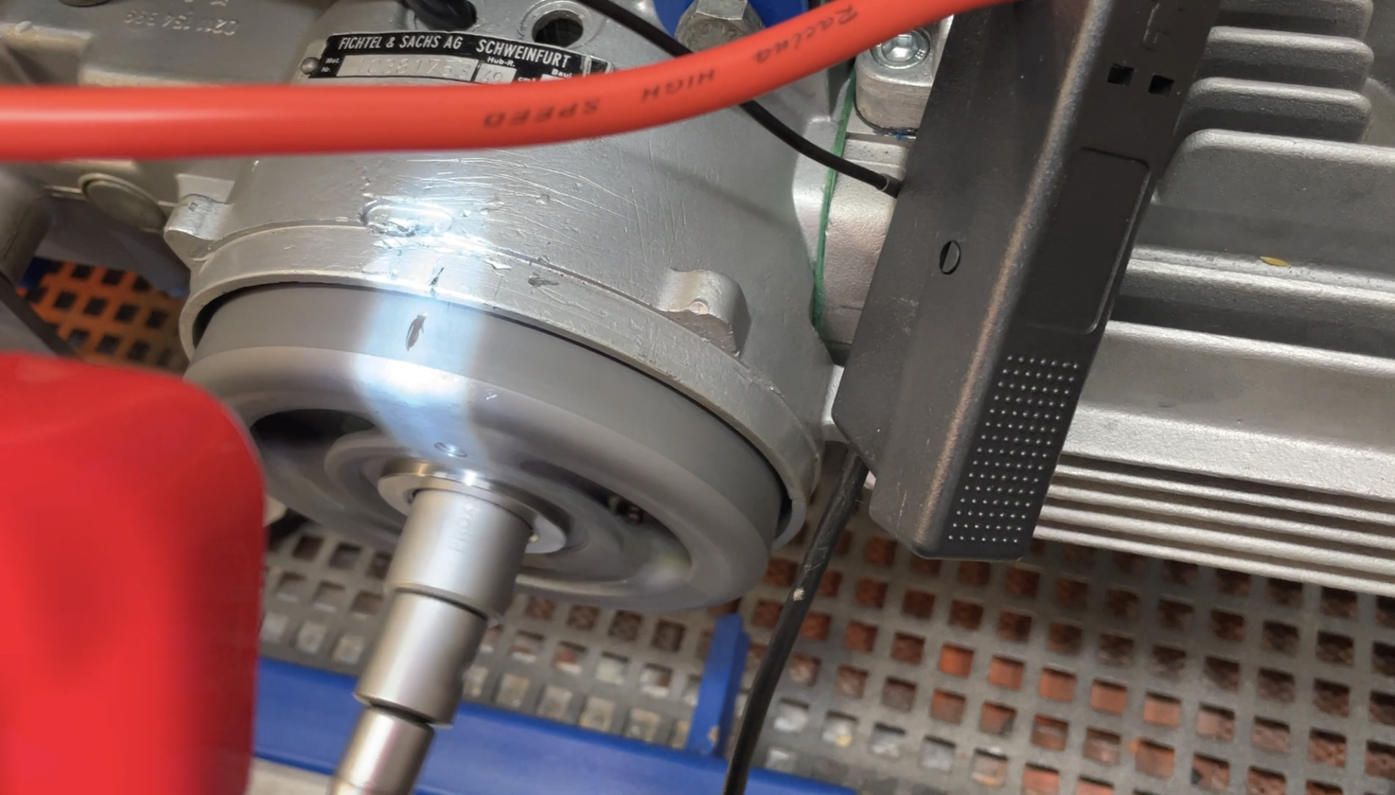

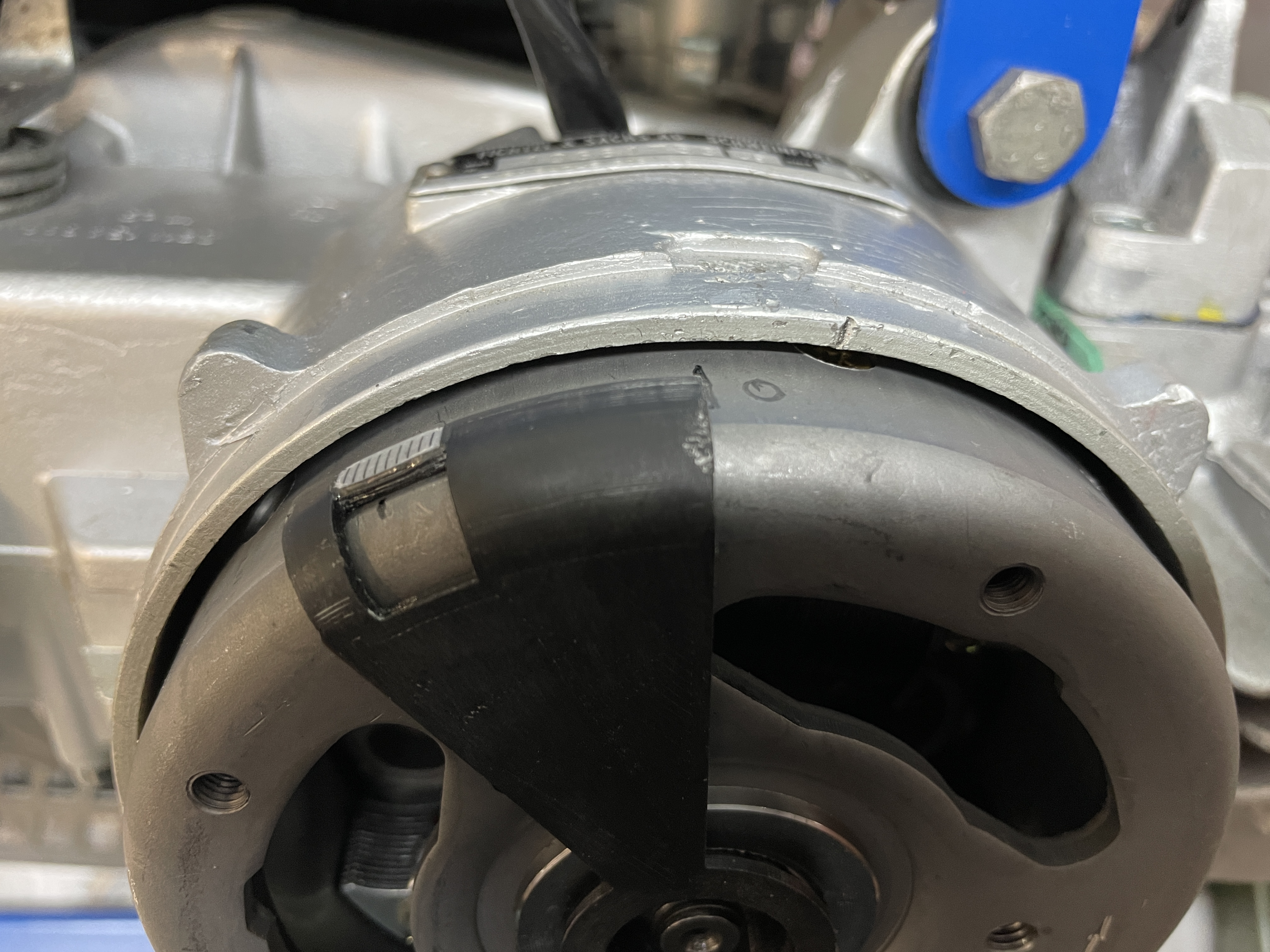

sag mal...ist das nicht zu frühe zündung?
sieht nach ca 30 grad aus... vor OT
20 wäre da normaler beim 49ccm
- Beiträge: 935
Duhast recht.
(Das Fenster in dem Tool geht von 20-30°)
Das muss ich nochmal bei?
ich geh von max 20-21 grad aus...auch wenn bei ostfriese da in datenblättern vom 505/BY 22-25 grad steht...das deckt sich nicht mit meinem sachs handbuch
ich vermut mal die haben die 20,5 grad genommen, und die frühverstellung der iskra genommen, ca max 4,5 grad... und das dazugerechnet ...und kamen so auf 25
und es fehlen die angaben bei welcher drehzahl die iskra einzustellen ist....
das wäre bei ca 1500upm auf 20.5 grad vor ot
ob sich deine nachbau zündung da selbst frühverstellt weis ich nicht.
- Beiträge: 935
Auf jeden Fall läuft die Kiste.
https://youtu.be/-NBFHV0ubSU
Den Rest zeigt die Probefahrt.
Hab jetzt 22 Grad eingestellt. Das ist eh a bisserl ungenau mit der Totpunktfinderei.
Platte ist aber genau in der Mitte. Ist also noch Luft nach beiden Seiten.
Aber man sieht schön wie die Spannung weit über die 12V geht.
Mein Regler ist iommer noch ned da, sollte aber noch heute kommen
OT totpunkt exact...zb mit kolbenstopper und der anschlagmethode ...polrad links anschlag <-> polrad rechts anschlag...in der mitte ist OT
100% genau...2 min arbeit
