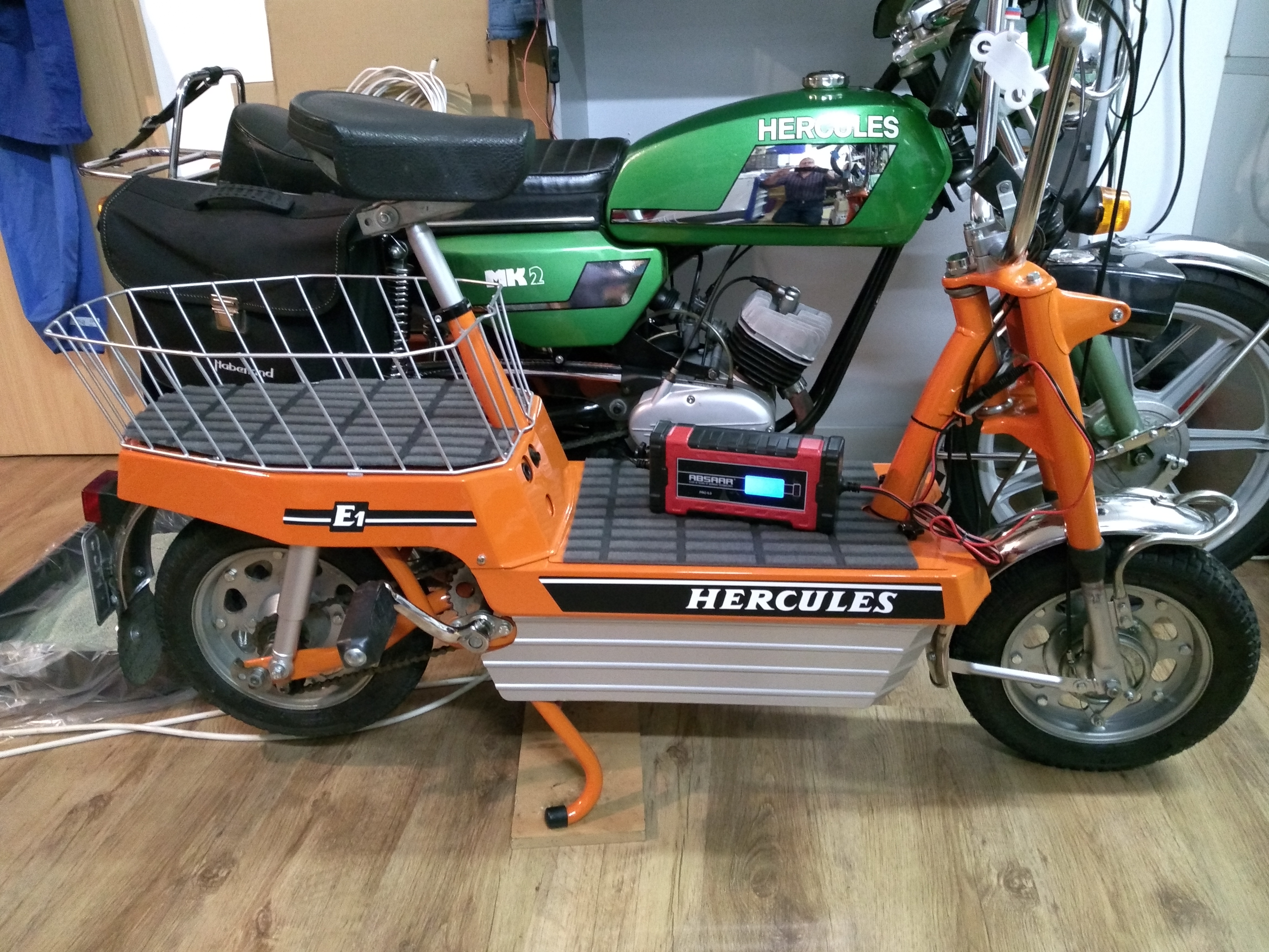

ich möchte euch einmal über die abgeschlossene Restaurierung und erfolgten Probefahrten informieren.
Zu Anfang hatte ich zwei gebrauchte Autobatterien unbekannter Herkunft und unbekanntem Zustand mit jeweils 43Ah montiert. Die ersten 6 Kilometer in der Ebene verliefen einwandfrei.
Dann stand die erste größere Steigung bevor und die beiden Akku stellten innerhalb kurzer Zeit( wenige 100 Meter) die Spannungsabgabe Komplett ein, so
das kraftraubendes Schieben angesagt war. Da noch kein Kettenspanner für die Tretvorrichtung( Pedale) montiert war, konnte ich diese auch noch nicht
benutzen. Dazu mehr später.
Ich habe mich dann dazu entschlossen zwei neue Autobatterien einzubauen. Der nächste Ausflug begann sehr vielversprechend-- die gleiche Fahrtstrecke--
und die ersten Steigungen wurden mit voller Stromabgabe der Akkus gemeistert. An der letzten Steigung kurz vor zu Hause verweigerten die Batterie ihre
Stromabgabe innerhalb weniger Metern, so das wieder schweißtreibendes Schieben angesagt war. An Strecke hatten wir ganze 13 km zurückgelegt.
Die abrupte Einstellung der Stromlieferung führe ich darauf zurück, das die Autobatterien auf eine kurzfristige Stromabgabe beim Startvorgang im Pkw ausgelegt sind und nicht auf eine Dauerleistung. Hier sollte ich vielleicht auf einen anderen Batterietyp umsteigen.
Die nächsten Ausflüge verliefen bei Auswahl der Fahrtroute (geringe Steigungen und damit geringer Stromverbrauch) ohne Probleme. Hier hatte ich 15 bis 16 km zurückgelegt.
Weiter zu fahren habe ich mich nicht getraut--- ich hatte keine Lust mehr zu Schieben!!!
Für den reinen Kurzstreckeneinsatz und mal eben in die City ist die E1 geeignet--für die laut Hersteller angegeben 25km Reichweite fehlt mir
der Glaube. Einen anderen Akkutyp werde ich mir nicht zulegen--hier steht der Kosten-Nutzenfaktor im Vordergrund.
Zwischenzeitlich habe einen brauchbaren Gepäckkorb und den Kettenspanner der rechten Tretkette erworben und montiert-- eine Fortbewegung mittels
Trampeln bringt einen nur ins Schwitzen und keinen wirklichen Vortrieb. Die Pedale sind ja auch nur da weil es ein Mofa ist und der Gesetzgeber sie
fordert.
Auf jeden Fall habe ich die E1 komplett und wie ich finde ein Spaßmobil aufgebaut.
Grüße aus dem Bergischen Land.

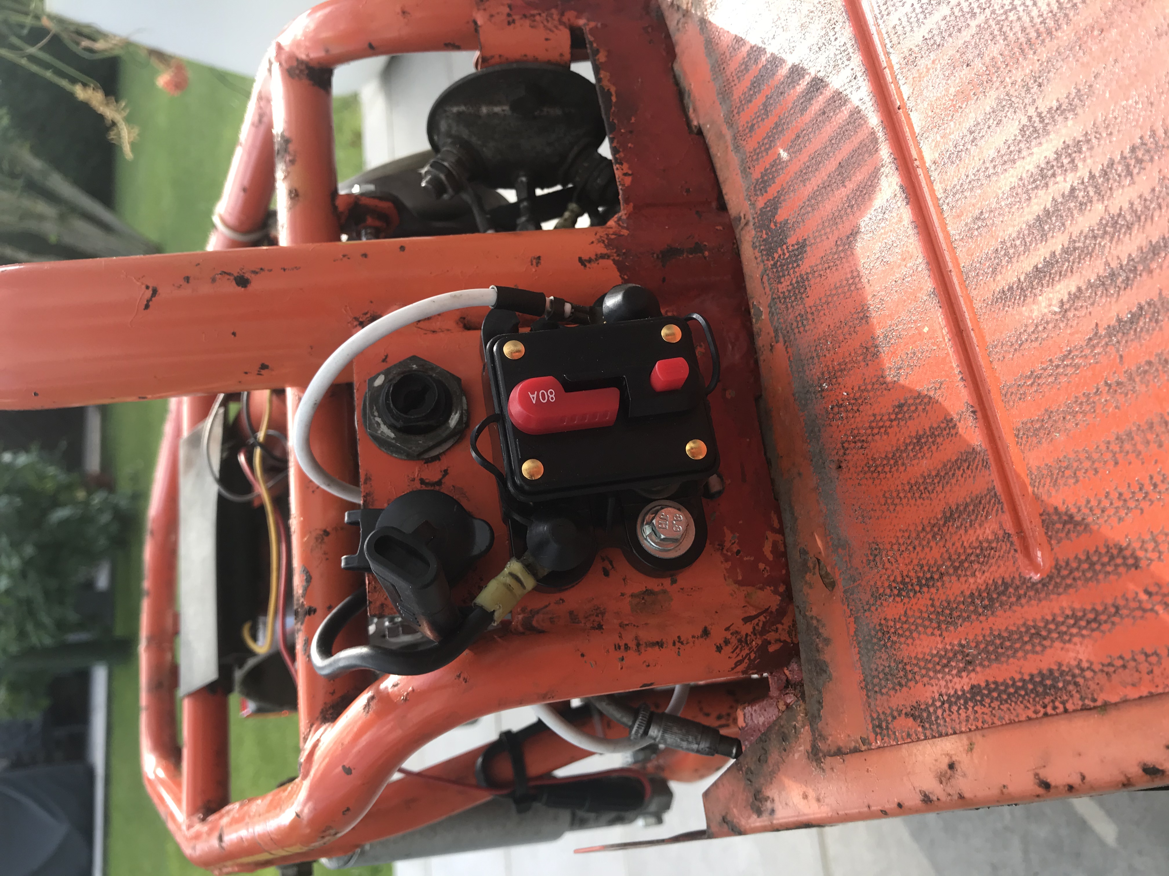

Bei mir war dieses dreiadrige Kabel einfach abgekniffen. Ich habe das schwarze Kabel für das Voltmeter direkt an den Eingang des Fahrtschalters angeschlossen. So bekomme ich nach betätigen des Schlüsselschalters direkt die "aktuelle" Bordspannung angezeigt.
Wie viel Ampere der Motor zieht habe ich noch nicht gemessen, ich hatte jedoch ganz zu Anfang das Problem das der Überlastschalter nach
ca. 200 Meter Bergauffahrt ausgelöst hat. Da ich ja alle Batteriekabel ausgetauscht bzw. durch Kabel mit doppeltem Querschnitt ersetzt habe, habe ich
den Bimetallschalter zu Testzwecken probeweise überbrückt. Auch bei längerer Bergauffahrt werden die Kabel max. Handwarm.
Ich habe mich entschlossen den Bimetallschalter dauerhaft aus der Schaltung zu nehmen-- Ich weiß das dieses nicht ganz korrekt ist
und habe geplant ein Batteriepluskabel mit integierter Hauptstromsicherung 70A aus einem PKW einzubauen.

Meine in Planung stehende Version sieht etwas anders aus-- hier ist die Hauptsicherung direkt in das Batteriepluskabel fest eingeschleift. Beim Auslösen müsste dann das Batteriekabel ausgewechselt werden.
Vom Handling her gefällt mir deine Version wesentlich besser und ist vor allen Dingen wesentlich günstiger. Da muss ich nochmal drüber nachdenken,
aber ich denke die Entscheidung ist schon im groben zu Gunsten deiner Version gefallen.
