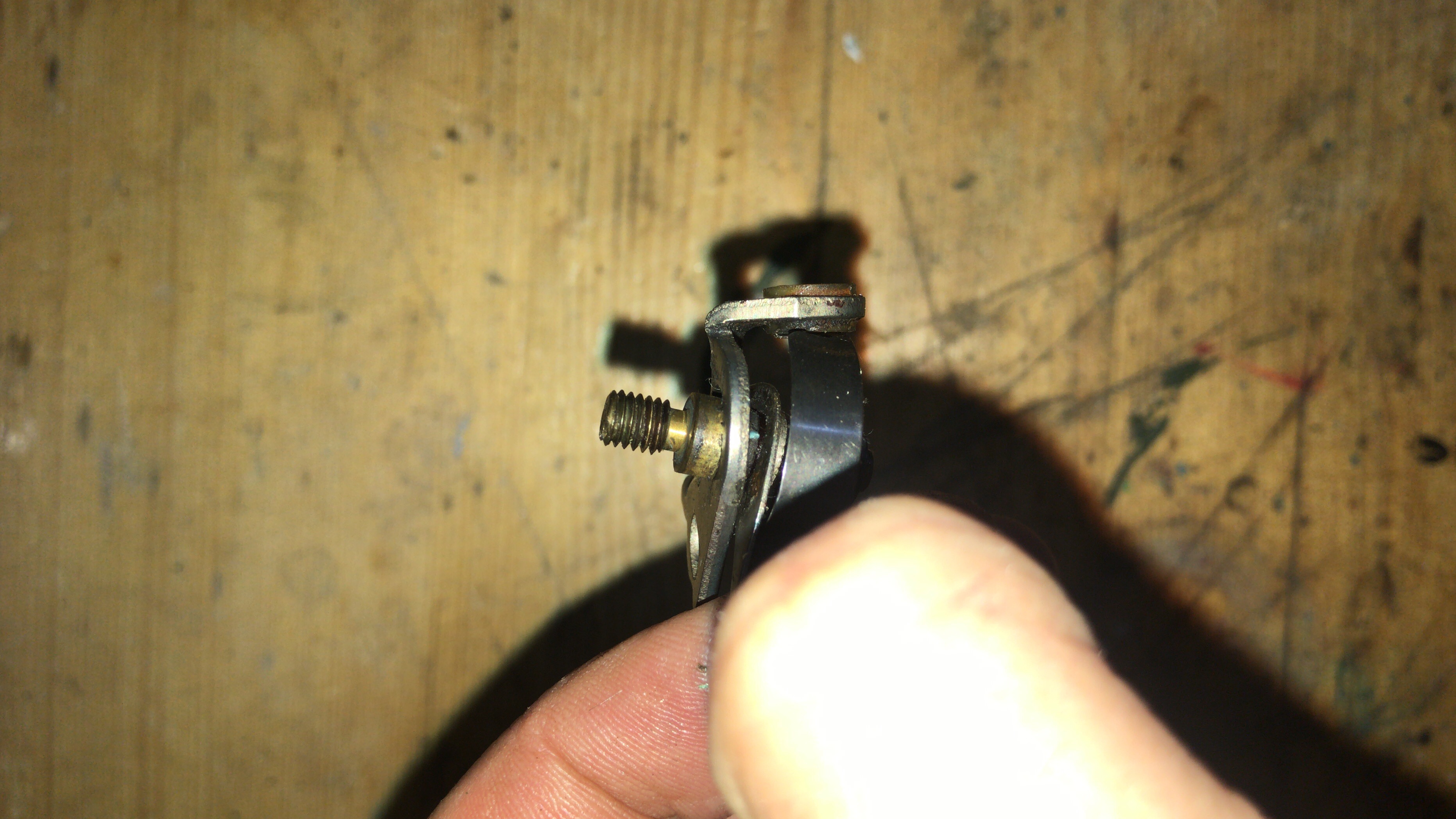

An dieser Kiste ist alles anders
Habt ihr so einen Kontakt schonmal gesehen?

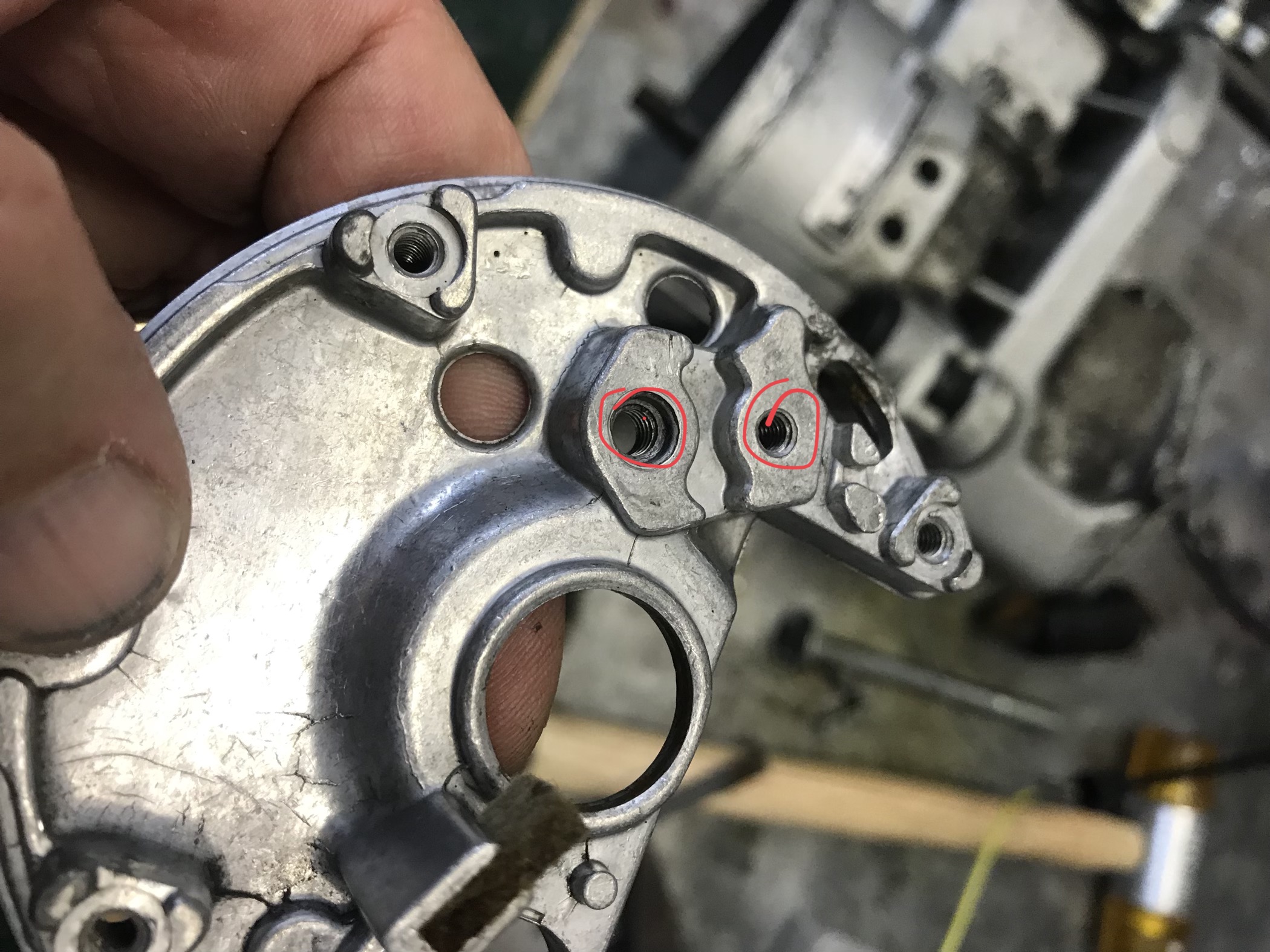

Beiträge: 935
Re: HR2 Restauration
Ich muss nochmal nachhaken.
Wo bekomme ich diesen Kontakt her - oder soll ich das Gewinde in der Platte aufbohren.

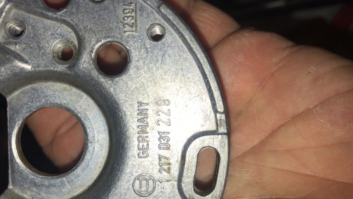

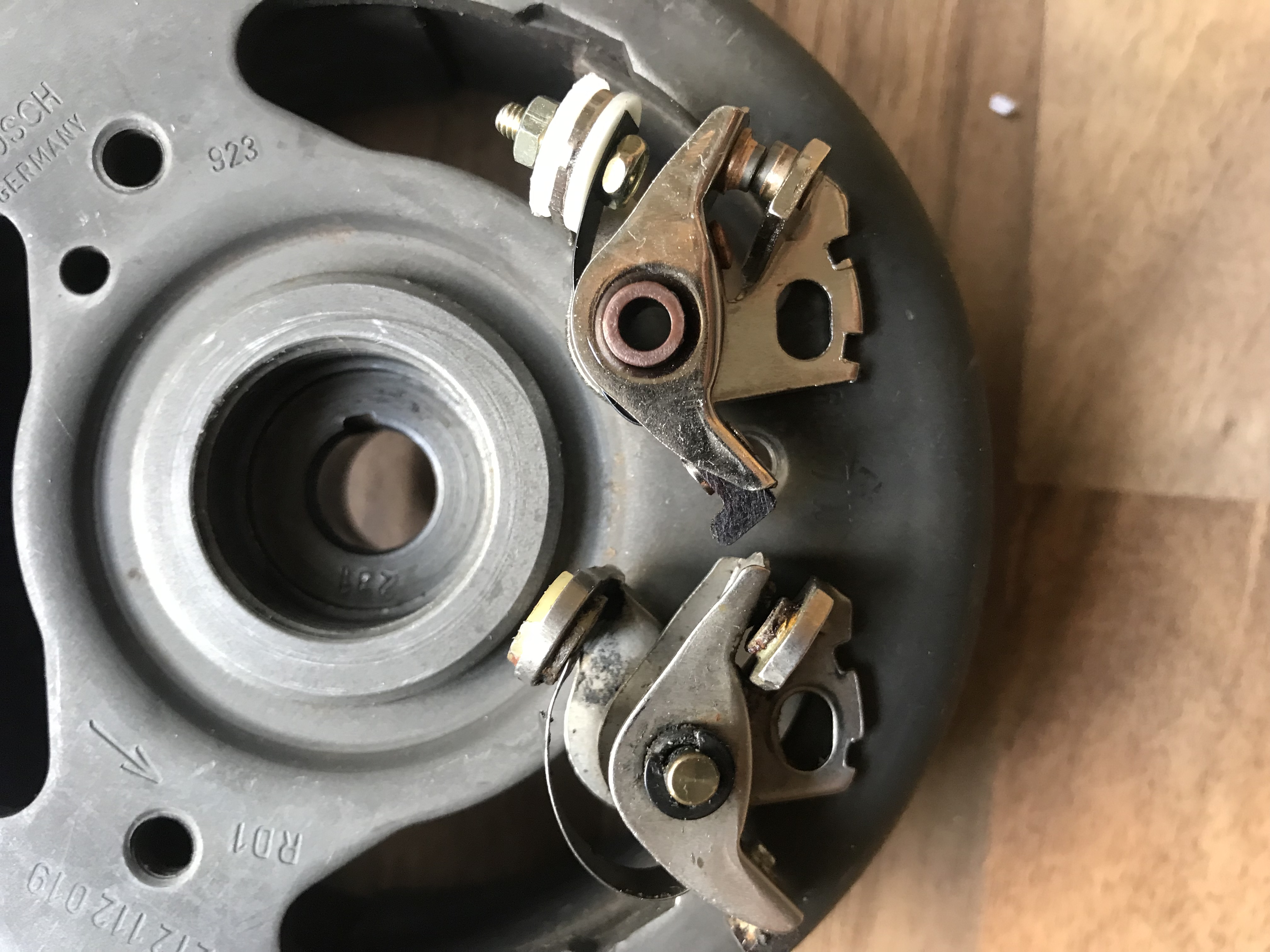

Hallo Alex :)
Habe mal die Teilenummer verglichen und die Teilenummer ist Identisch mit der Grundplatte aus meinem 2B,gesehen hatte ich bis jetzt noch nie Kontakte mit Gewinde...
Nun ist klar aufbohren,weil da bekommt man noch Kontakte und wüste nicht wo du solche Kontakte mit Gewinde herbekommen könntest.... :)

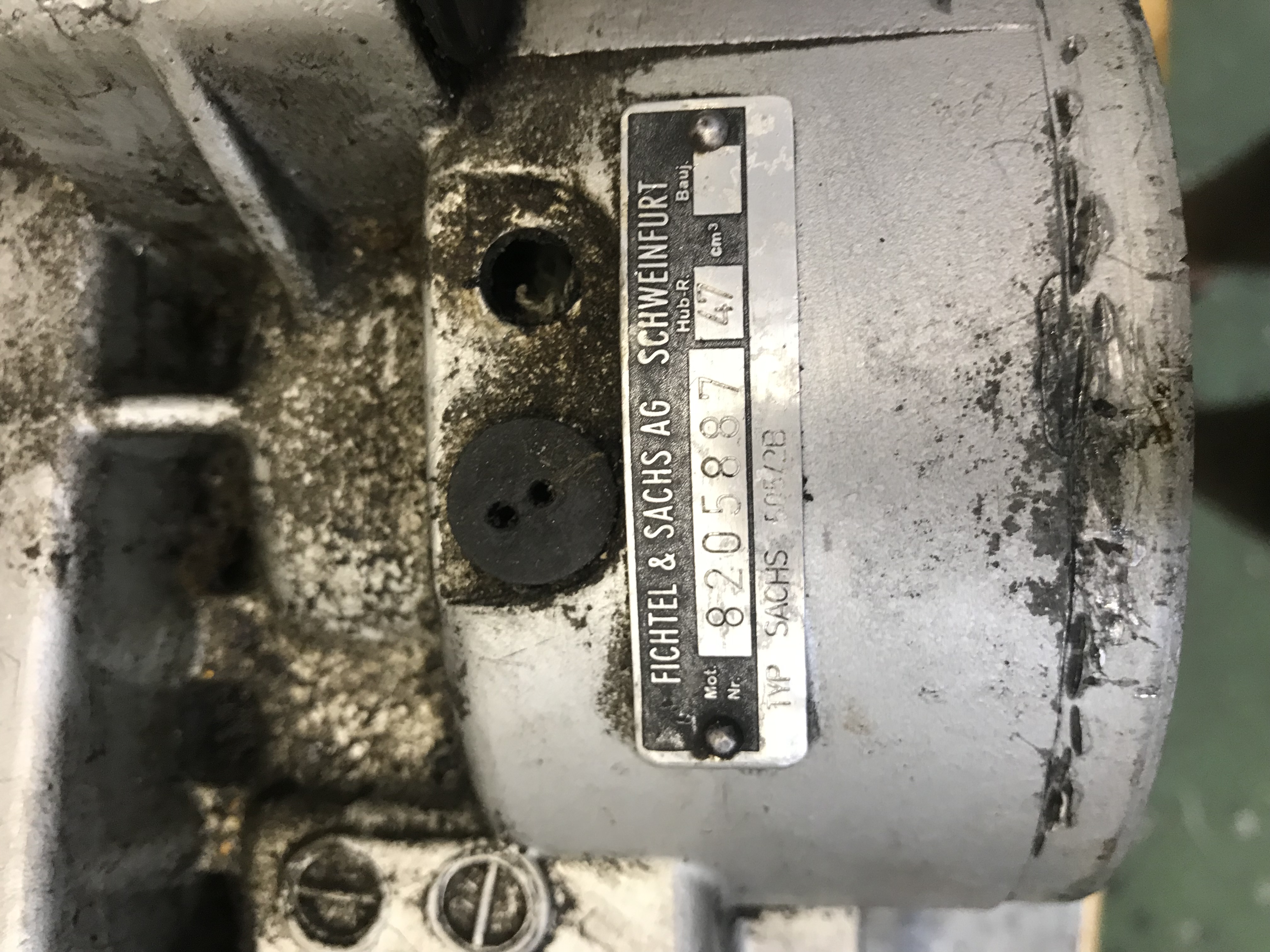

Ich dachte ers, ich werde zu dieser Restaurierung nicht viel schreiben, aber dieser Motor ist etwas anders, da werde ich ein paar Infos zusammentragen.
Was bisher anders ist als bei einem “normalen“ 505 2B.
Die anderen haben ja auch meist einen Zusatz mit einer Ausführungsnummer
  • Kreuzzylinder
    Innenliegende Kupplung
    Asymmetrische längere Nutsteine
    Zündkontakt mit Gewinde
    Sämtliche Motorschrauben sind Schlitzschrauben
Zuletzt geändert von LXF am 02.05.2018 23:13, insgesamt 1-mal geändert.
Nun ja Alex dann hier noch eine weitere Infomation zum 2B,so weit ich weis gibt es auch die Bezeichung "Ausführung A",ich habe dieses auf ein Motor im Typenschild lesen können und schlitzschrauben sprechen ja auch für die erste Serie.... :mrgreen:
Beiträge: 935
Ja Udo, dieser Motor hat noch nicht mal ne Ausführung.
Deine Theorie verhärtet sich.
Das könnte einer der allerersten 505er sein.
Beiträge: 9055
andere grundplatte nehmen
die achse war wohl in der grundplatte und die restlichen teile gibts einzeln, nur müßte man die kontaktnummer wissen, gibt da viele
der art zb https://i.ebayimg.com/images/g/HpAAAOSw ... -l1600.jpg
oder saxonette https://i.ebayimg.com/images/g/QCMAAOSw ... -l1600.jpg
beim sachs 50 gabs auch welche mit achse auf der grundplatte
http://www.mopedparts.de/de/hercules-sa ... /-empty-30
https://www.amazon.de/Z%C3%83%C2%BCndko ... B00HY8392C
Zuletzt geändert von carinona am 03.05.2018 00:03, insgesamt 1-mal geändert.
Beiträge: 935
Genau.
Hab ich noch, irgendwie widerstrebt es mir, diese Platte aufzubohren.
Lustig st, daß die Nummer dieser Platte mit denen ohne Gewinde identisch ist.
Beiträge: 9055
jo, aber das kann die nummer komplett mit spulen sein, muss nicht nur die grundplatte sein, bosch fragen...

war dann normal ein clip am ende der achse der den dann festhielt, oder sonstwas das er nicht rausrutscht
https://images-na.ssl-images-amazon.com ... VA%2BL.jpg
Beiträge: 935
Sehr gute Recherche, Carinona.
So isses. Mit Clip gesichert.
Beiträge: 9055
neu war mir das man die achse rausschrauben kann, dachte die wäre fest, aber eigentlich logisch..weil einfacher herzustellen.
der kontakt oben passt jedenfalls in die zeit, die gabs noch ne zeitlang parallel mit denn neueren

Bei meiner 221 mit Sachs 50 ist auch ein Unterbrecher mit Schraubachse drin.
