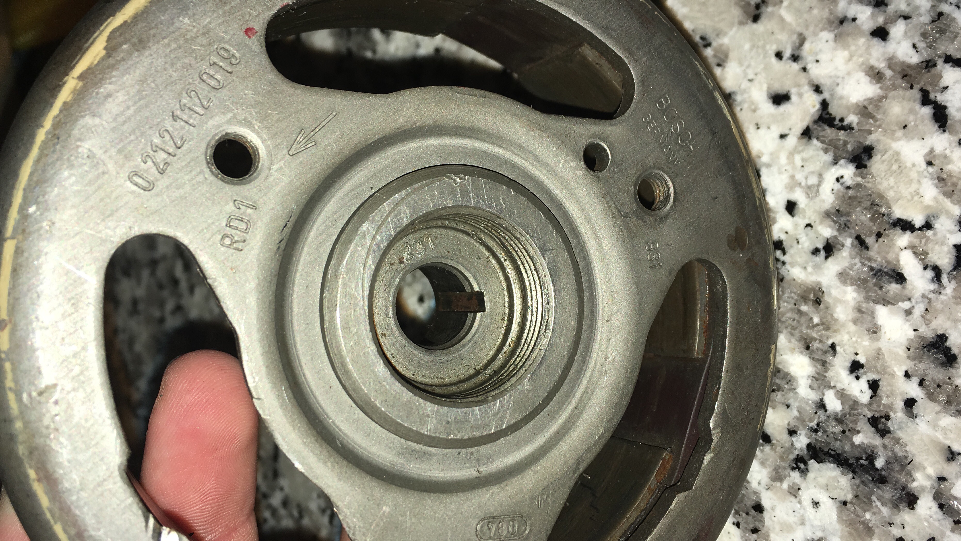

Das kommt daher, wenn man die Mutter nicht mit dem vorgeschrieben Drehmoment festzieht. Wenn dann noch etwas Fett oder Öl auf den Konus ist, übernimmt dieser kleine Halbmond Teile der Drehmomentübertragung.gegenüber des masseträgen und gegen die Magnete ankämpfenden Schwungrades.
Wenn alles richtig fest ist, dann kann sich auf so einer Verbindung überhaupt nichts rühren. Ähnlich wie bei Dreh- und Fräsmaschine mit Konusaufaufnahme.

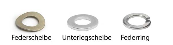

Lösen kann sich das aber auch, wenn z.,B. durch Ausdehnung etwas von dieser Axialkraftraft verloren geht.
Deshalb gehört unter die Mutter keine Unterlegscheibe, sondern eine Federscheibe (nicht zu verwechseln mit einem Federring) diese sorgt auch bei thermische Ausdehnung für weitere Kraft in Axialrichtung.
Meiner Meinung nach verwechseln viele diese Federschreibe mit einer Unterlegscheibe.
Und dann kommt das dabei raus.
Hier mal der unterschied:
Ich hoffe das hilft.

Danke, bin schnell zum Schraubenladen gedüst und hab 10 Stück gekauft und überall welche rein gemacht. Konnte heut noch ein polrad mit top nut für 14€ ergattern.
