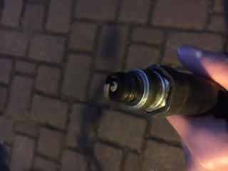

wenn die Kerzenfärbung tatsächlich "grau bzw. aschgrau" ist, liegt zu 100% ein Gemischproblem vor (bzw. evtl. Zündung)!
Leider trügen Bilder manchmal und drei Leute sehen vier versch. Dinge/Sachlagen :thumbdown: :thumbdown:
Aber deine Aussage bzgl. der Färbung ist wirklich eindeutig....hier muß etwas gemacht werden, sonst können (!) ernsthafte Probleme entstehen!
Genau darum ist es immer sehr wichtig und hilfreich, ein Problem so genau wie möglich zu bebildern UND zu beschreiben :wave:
Re: Hercules Prima 3s plöztlich komisches/lauteres Motorgerä
achso, edit meinte nochmals.... bitte so nicht mehr fahren!
sprüh bei laufendem motor stoßweise ins polrad, wenn drehzahl sinkt ist es undicht
das öl bestimmt auch das kerzenbild
normale öl für luft und wasserkühlung und für getrenntschmierung passen eigentlich
ist da auch die richtige kerze drin, sonst stimmt am kerzenbild schon mal wenig
was steht unten am metalling der kerze ngk b???? oder Bosch W???
die genaue kerzenbezeichnung
für meinen geschmack ist die innen zu wenig braun, das kann am zündzeitpunkt liegen, das sprit und vergaser nicht richtig funktionieren, es kann an schlechter kompression liegen, oder auch an zunem schalldämpfer oder auslass am zylinder
kerzen für 4 takter sind grau-gelblich..weil da kein öl drin ist im sprit
2 takter kerzen sollten normal mindenstens hellbraun sein
ob das an den additivien in deinem öl liegt kann ich so nicht sicher sagen, müte ,man mal wissen welches öl du reinkippst
geht die kerze jedenfalls noch weiter richtung weißlich, dann ist motorschaden in der nähe
hast du das bild aber mit ne blitz gemacht, dann wird die kerze innen nicht grau sein, sondern eher schwarz....darauf deutet auch der schwarze rand außen
baujahr 88 wäre bosch w7ac oder ngk b6hs
in der stadt, also bei nur kurzstrecken, auch w8ac oder ngk b5hs
man sollte kerze immer bei tageslicht fotografieren
http://www.simantik.de/zweitakt-zuendke ... icht.shtml
mit passendem öl sollte auch beim fahren hinten kein größerer dunkler rauch rauskommen
für die prima sollten keine rennöl oder öle benutzt werden die erst bei sehr hoher temperatur verbrennen
also sag einfach auch mal die marke von deinem öl
schwimmerstand, düse und luftfilter das musst exact stimmen

Also ich hab das Bild jetz nicht besser hinbekommen ,aber die zünkerze ist auf jeden fall Dunkler als auf dem Bild:
Zünkerze nach Warmfahrt
Laut diesem Vergleich Bildwürde ich sie als Optimal einstufen.

Beiträge: 9125
dein kerzenbild ist schon seltsam, innen zu hell, am rand aber verußt und scheinbar trocken

nach deiner tabelle kannst nix gehn, weier isolator beim 2 takter gibt normal schnell kolbenstecker oder gleich totalschaden
so sind optimale kerzenbilder
