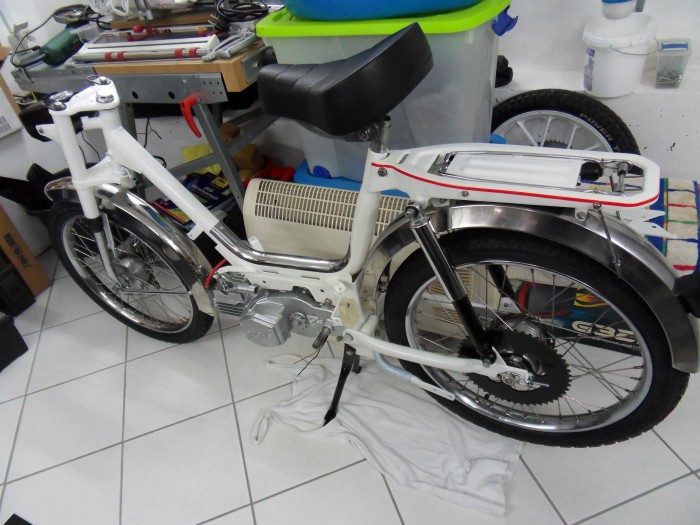

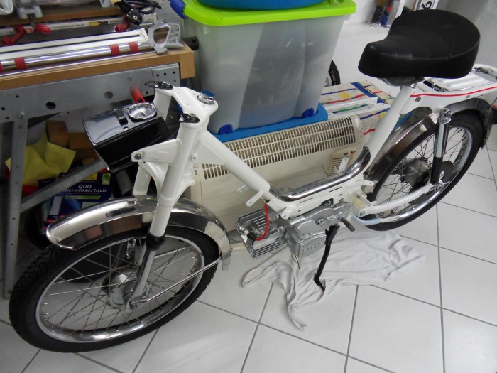

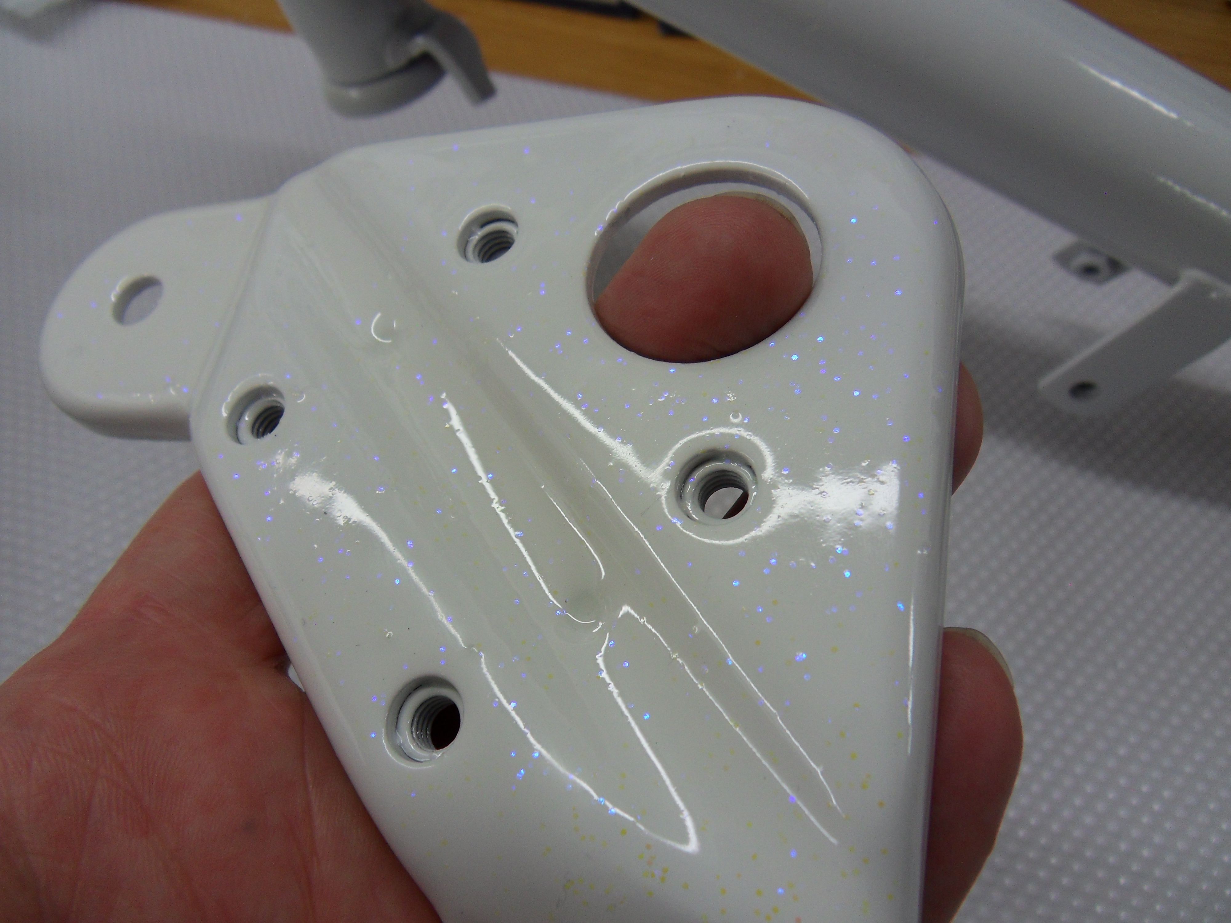

Hallo liebe Hercules-Fans,
ihr habt bestimmt gedacht ich hätte das Projekt verworfen, weil ich so lange nichts gepostet habe. Na ja, manchmal dauert es halt etwas bis ich Zeit für mein Hobby finde. Mit dem Lackieren ist es eh so eine Sache. Mir macht das sehr viel Spaß, aber mir fehlt da einfach ein geeigneter Raum. So passiert das alles immer draußen und da gibt es wirklich nur wenige Tage wo alle Bedingungen stimmen. Meistens ist es zu kalt, zu nass, zu warm, zu windig....
So weit bin ich jetzt mit der M5
Der Lack kommt nur in der Sonne richtig gut zur Geltung. Ich habe RAL9010 Basislack genommen und unter die 1. Klarlack-Schicht "Big Metal Flakes snow blue" gemischt. In der Sonne der absolute Hammer :o Ja, ich weiß dass es keine Originalfarbe ist, aber ein bisschen Custom muss sein. Ihr kennt das ja schon von mir :wave:
