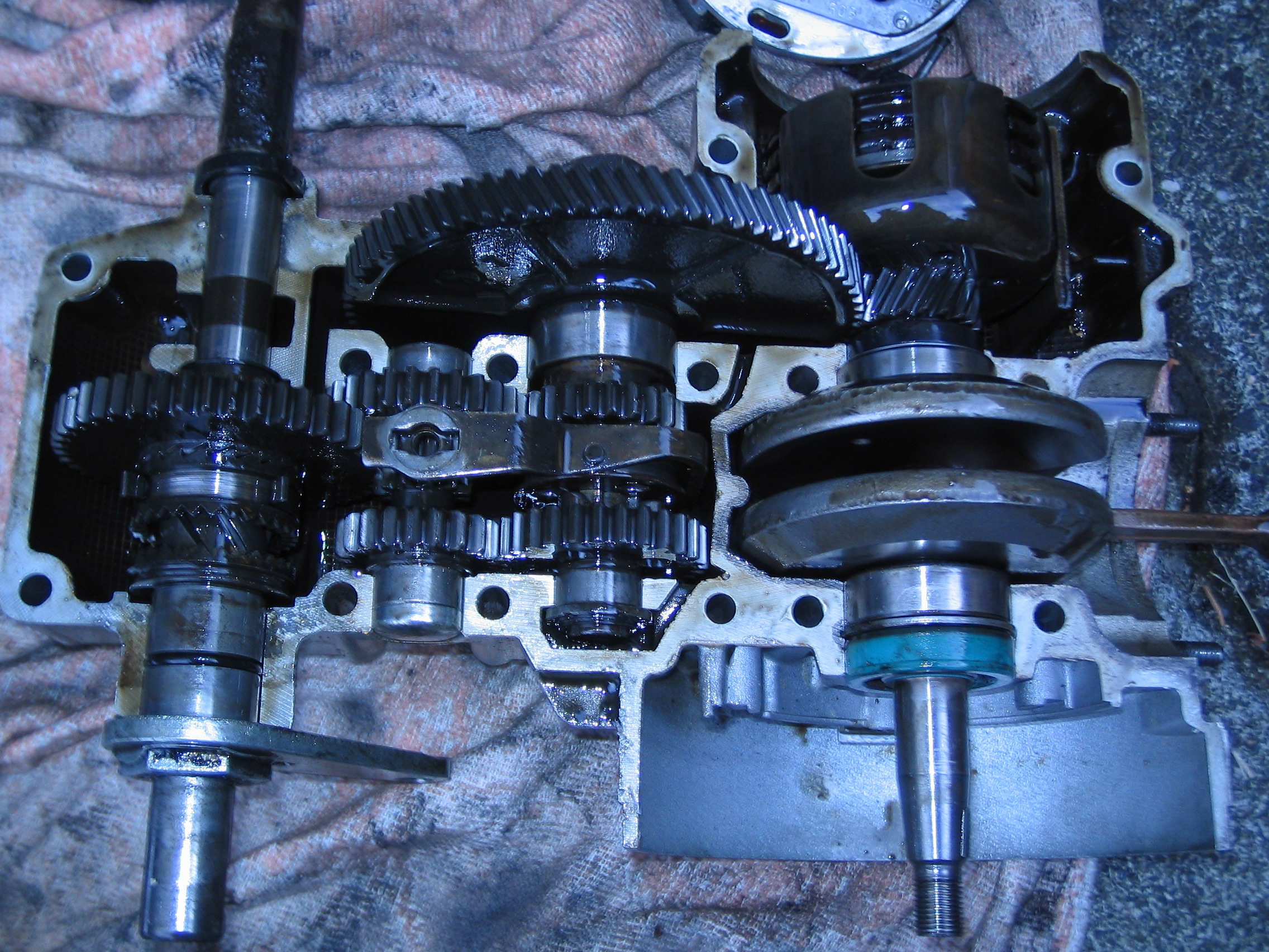

Re: Prima 3S
oben ist link zur reparaturanleitung
rechts ist die bremse
diese dichtringe kannst nicht von außen reparieren, keine chance
motor auf
alles erneuern, die beiden lager und alle dichtring
dichtsatz und lager findest komplett bei ebay
da sind zwei oringe , auf dem bild siehts nur einen
ein anderer sitzt noch innen in der buchse
motor auf

Re: Prima 3S
und die 2 lager an der kurbelwelle, neuer kolbenring gleich, auch nicht verkehrt
6202 c3 fag lager
sonst kannst nochmal anfangen
dabei gleich kondensator wechseln falls das noch nicht gemacht hast
und kein sae80 ins getriebe sondern sowas
http://www.ebay.de/itm/Automatik-Getrie ... 2eb2fc7c9a
mineralsiches atf
6202 c3 fag lager
mineralsiches atf

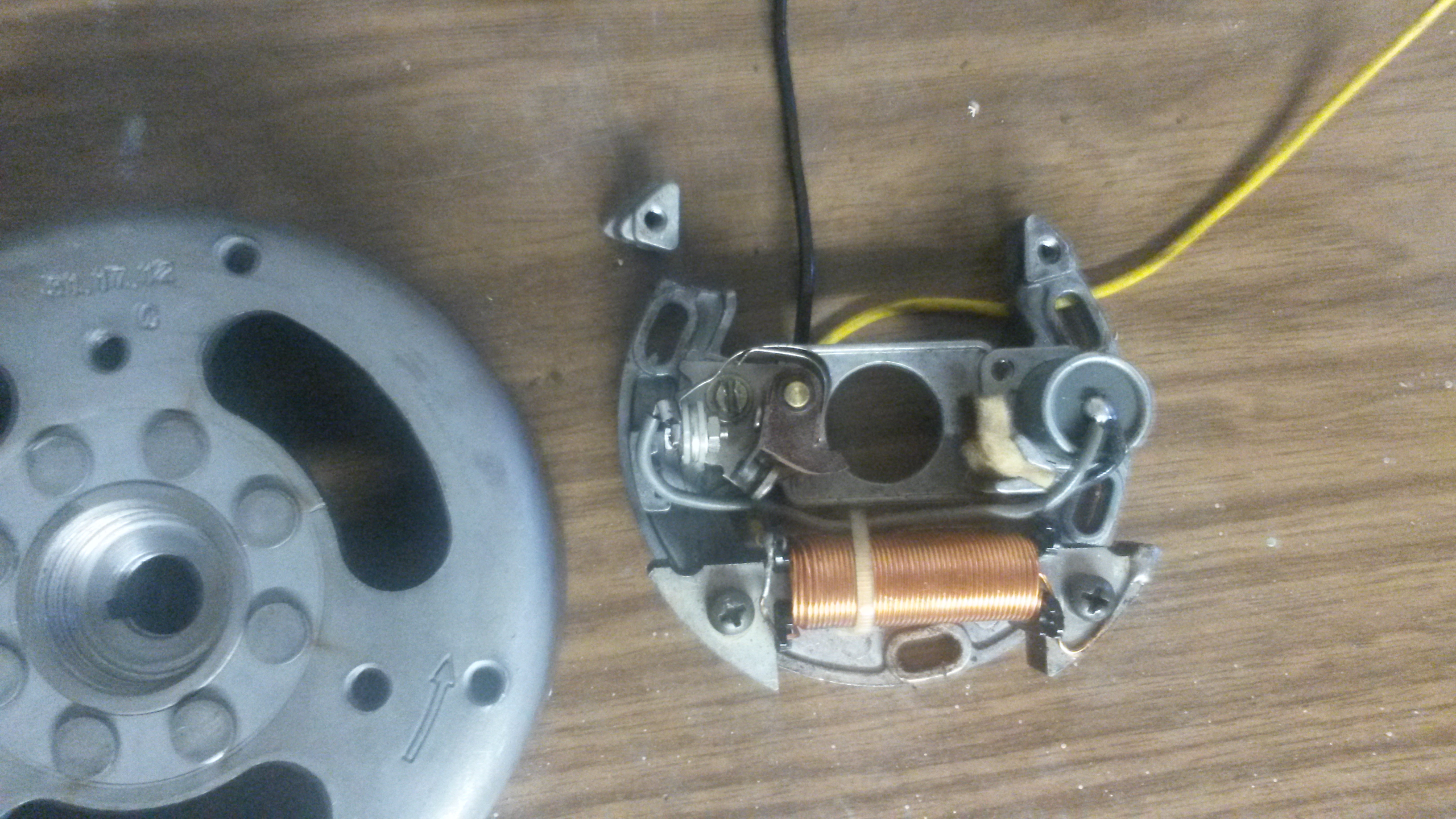

Re: Prima 3S
Hallihallo,
jo nach dem gestrigen Tag ist große Ernüchterung bei meinem Sohn eingetreten. Motor fest... Ich habe heute dann den Motor auseinandergenommen... Er sagte mir der Kolben sei fest... nene... Die Ankerplatte der Zündung hat sich verdoppelt... Eine Schraube der Zündspule hat sich wohl gelöst, Die muss sich dann verkantet haben, sodass eine Ecke der Befestigung der Spule an der Ankerplatte abbrach... Kurbelwelle fest... Ich habe bei der Gelegenheit den Motor auseinadergenommen. Ein Kolbenring war gebrochen... ansonsten sah alles super gut aus. Jetzt nur noch Teile bestellen und dann sollte sie laufen...
Meine Frage an Euch ... was ist das für eine Zündung, drauf steht ZEM 31.17.12 C was bedeutet das C...kann ich auch eine mit "D" benutzen???
Was für eine Zündung kann ich noch verbauen was nicht megateuer ist...
Hier nochmal ein Bild...
Re: Prima 3S
kommt drauf an was du teuer nennst
http://www.ebay.de/itm/Zundung-Hercules ... 4ae3483768
http://www.ebay.de/itm/Puch-Maxi-N-und- ... 51b837d2a0
http://www.ebay.de/itm/Hercules-Prima-M ... 35e27a5b10
http://www.ebay.de/itm/Unterbrecher-und ... 2a49c289bf
http://www.ebay.de/itm/NEU-Zundung-Herc ... 3a8f9a6ff2
würde auch mal hinsehn b nicht ein neuer kolben sinnvoll ist
und fahrt das teil nie wieder mit zu dünnem gasluftgemisch
und am besten mit 1:40 gemisch in tank

Re: Prima 3S
Bei der neuen Zündplatte von muemi...kann ich da das alte Polrad benutzen? Oder auch n neues...
Re: Prima 3S
das ist mir nicht klar ob das cem polrad mit dem nocken passt
kannst es versuchen obs einstellen kannst
welchen link meinst nochmal, ich habe oben was geändert
meinst wohl das http://www.ebay.de/itm/NEU-Zundung-Herc ... 3a8f9a6ff2
ansonsten tuts jedes prima bosch polrad
linksdrehend
http://www.ebay.de/sch/i.html?_from=R40 ... d&_sacat=0
linksdrehend

Re: Prima 3S
ja neu import
man kann sich aber auch ne alte zündung bosch mit polrad holen
und neu draufschrauben
bei den import dingern weis ich nicht wie lange der unterbrecher hält, ist keine markenware, musst testen
oder einfach gleich markenunterbrecher draufmachen
Zuletzt geändert von carinona am 21.01.2015 17:23, insgesamt 1-mal geändert.

Re: Prima 3S
bei ner alten neuen unterbrecher und kondensator drauf... wenns sein muss
hier siehst nach bereits erneuertem kondensator aus, scheinbar ist auch der unterbrecher erneuert, ind auch die zündspule
http://www.ebay.de/itm/Hercules-Prima-M ... 35d78fdfc8
dann wärs soweit neu
sollte dann die zündspule problem machen die gibts als import neu für 10eu
http://www.ebay.de/itm/Puch-Zundspule-/ ... 2c957969fd
am besten gleich mehr licht
http://www.ebay.de/itm/Puch-Maxi-Zundsp ... 51b25c8dc9
