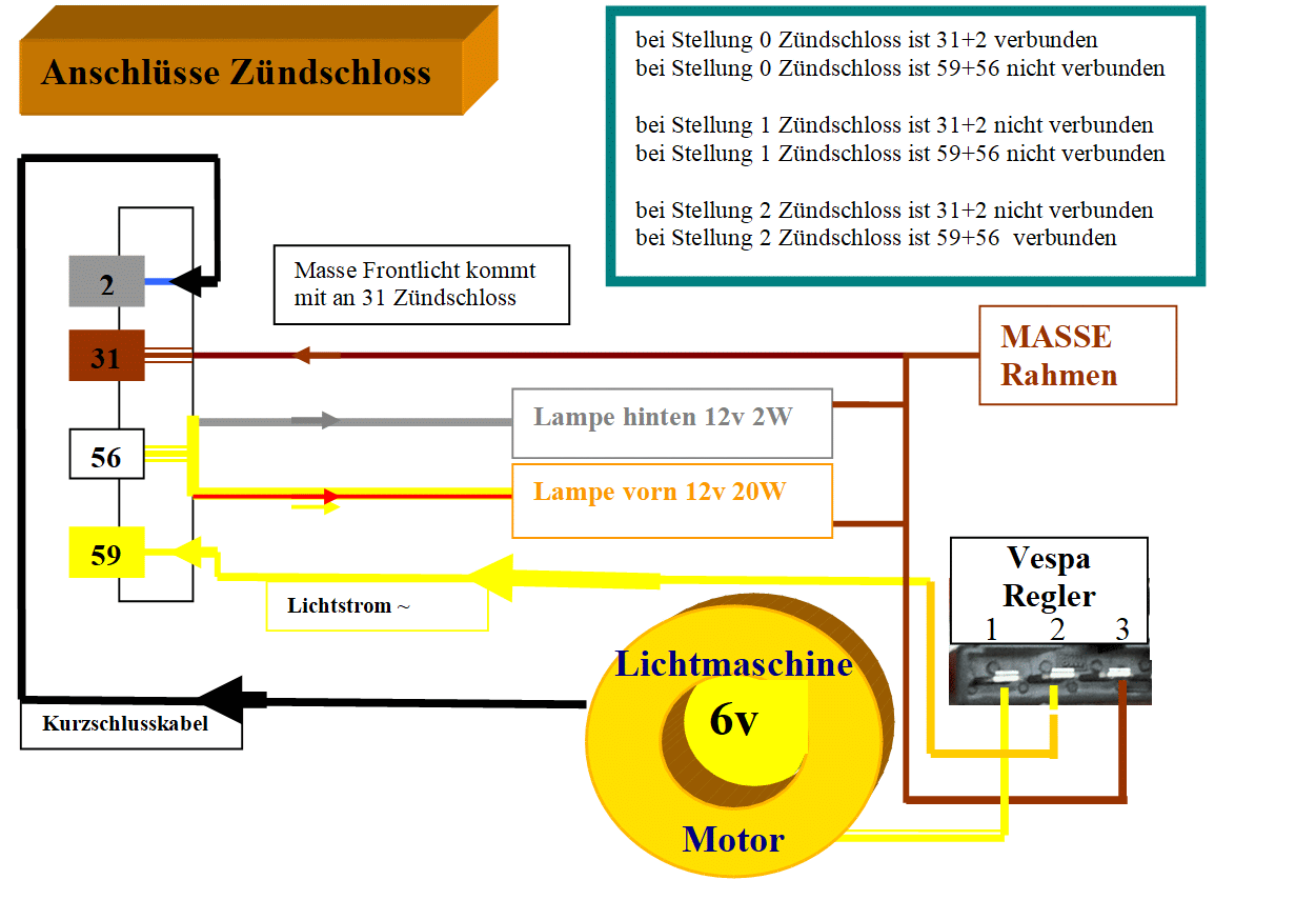

Genau so ist es angeschlossen
Alles geht bis auf das Licht

Re: Neuaufbau Prima 5
wenn du die mühle ausschalten kannst...dann muss auch masse am zündschloss sein.. an klemme 31
nimm testkabel machs an stecker scheinwerfer masseanschluss und halte es an zylinder
wenns dann geht hast masse problem
wenns ncht geht hast stromproblem
wenn das org 6v unterbrecherzündung ist
dann wirds licht mit
https://www.ebay.de/itm/114743514693?ha ... SwqCJcneIb
das 6v licht taugt nichts.. ....kannst auch kerze reinstellen
wie es mit der 6v lichtnmschine besser wird steht oben
mit 12v birnen macht die auch 12v
und die von mir verlinkten birnen funktionieren
es sind weder 12v oder 6v zündungen noch 6 oder 12v lichtmaschinen
ohne birnen mit gas hast da ca 20v
das ist alles drehzahzahlabhängig
und bei dem licht auch noch lastabhängig
hast ja gesehn was bei 6v 35w passiert
die lichtmschine ist füe 6v 17w berechnt bei voller drehzahl
nun habn 12v birne aber ein en geringeren widerstand als 6v birnen
so schafft die licht machine mit 12v birnen ca 30w
aber erst bei voller drehzahl...
deshalb mein link zu birnen mit weniger watt... noch besser wäre hinten nur 12v 2w
quali bnirnen https://www.ebay.de/itm/264459228490?ep ... Sw7KlddlNM
und die halogen schafft dann die 20w und ist dabei so hell wie nen 27w normalbirne
das ein großer unterschied mit so einfachen mitteln
den spannunsgbegrenzer braucht man um das rücklicht vor überspannung zu schützen, das würde 15v nicht lange aushalten...also zb mal bergab volle pulle...wärs durch ...oder wäre bald durch
das prinzip ist lange bekannt...es läßt sich bremslicht mit einfachen mitteln machen.... led einsatz im großen rücklicht
in der art https://www.ebay.de/itm/403315448760?va ... SwmJlhneQY
aber im standgas hat die keine 12v
und bei 6v birnen keine 6v
viewtopic.php?f=78&t=1117&start=20
ewig bekannt https://www.lastboy.de/12v-originalgenerator.htm
oder ne stärkere lichtspule
12v 35w https://www.motorsportgoetz.com/Lichtsp ... endapp-KTM
oder halt andere zündung
https://www.mopedparts.de/de/hercules-s ... nksdrehend
https://moped-teile.born2brom.com/produ ... -komplett/

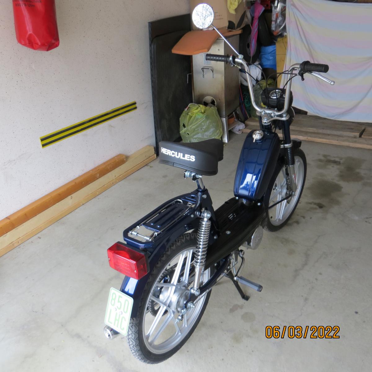

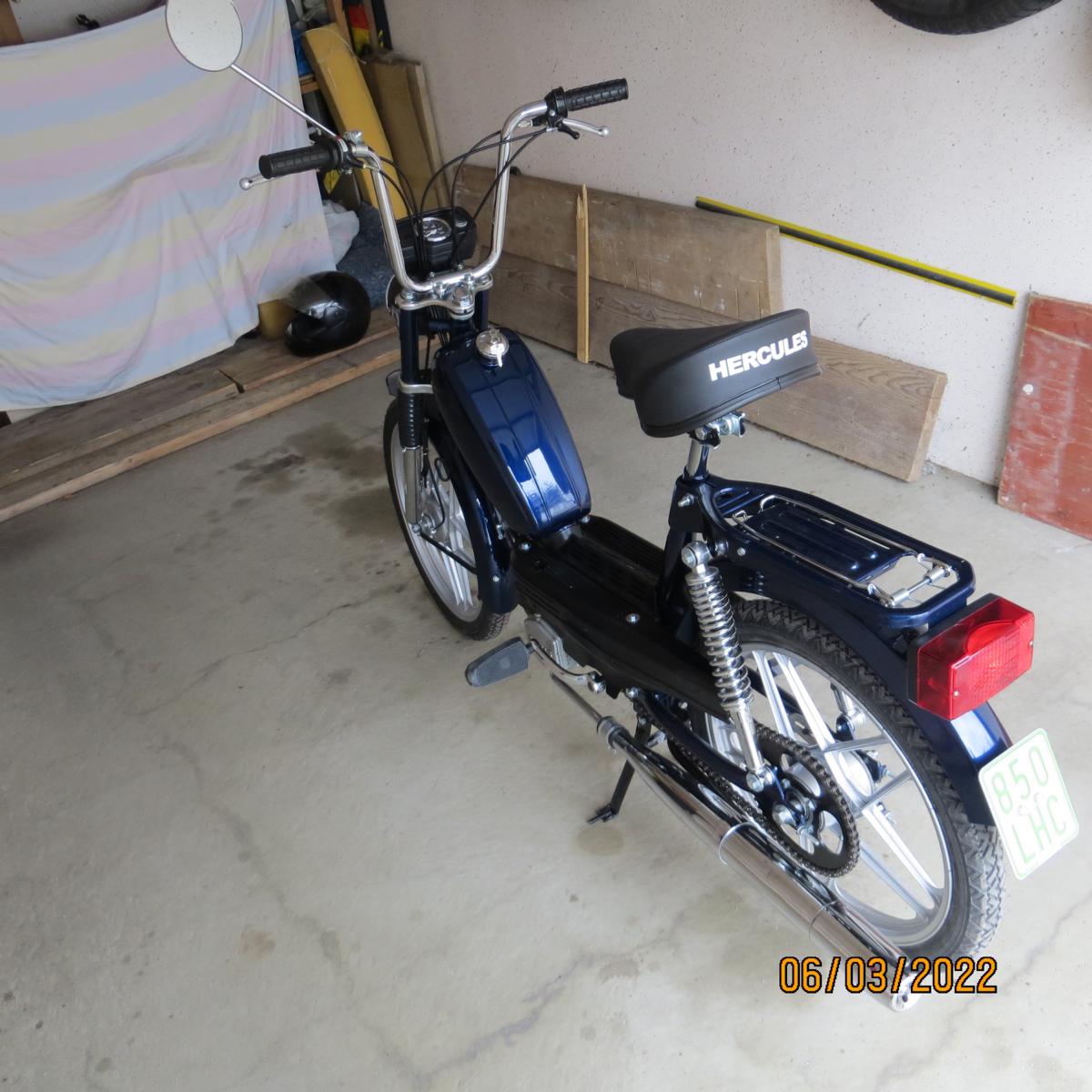

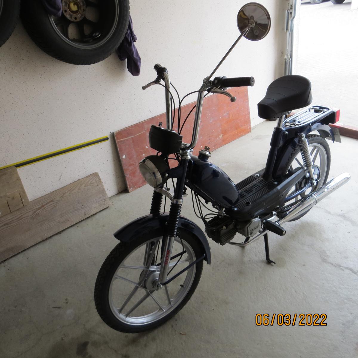

Jetzt ist sie komplett fertig.
