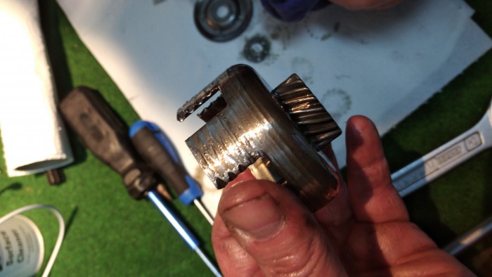

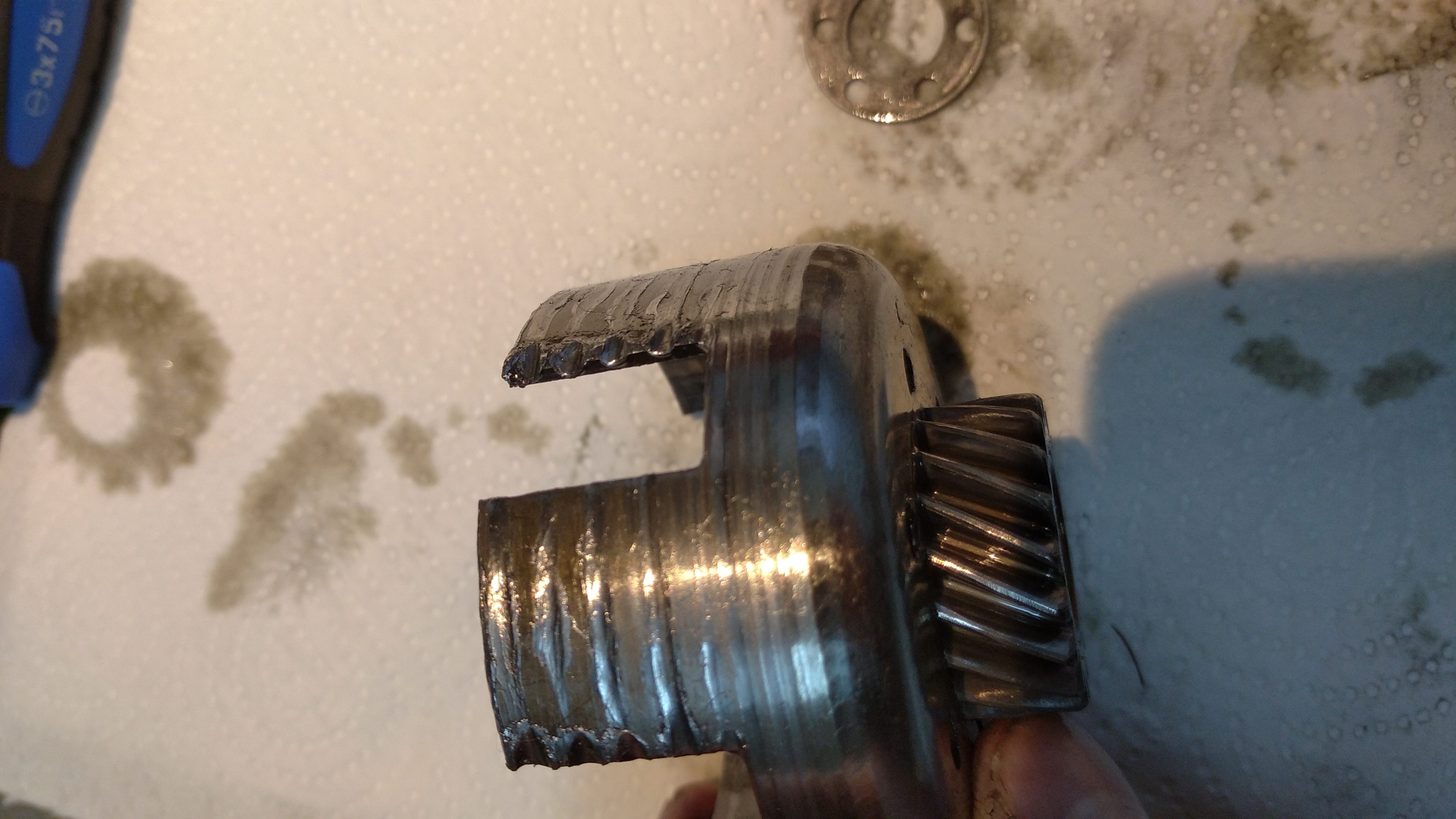

Dabei ist aufgefallen das auch hier wieder richtige Profis am Werk waren. Kupplungsseitig flog sowohl die "Führungshülse" als auch die untere Feder vom Kupplungshebel in mehreren Teilen im Motorgehäuse herum. Von der vorher schon angesprochenen Holzschraube ganz zu schweigen. :crazy:
Dementsprechend sieht der Kupplungskorb natürlich auch aus...
Beiträge: 9091
Re: Wer M1 sagt, muss auch M2 sagen
ja kupplungskorb zum entsorgen

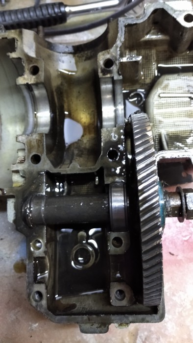

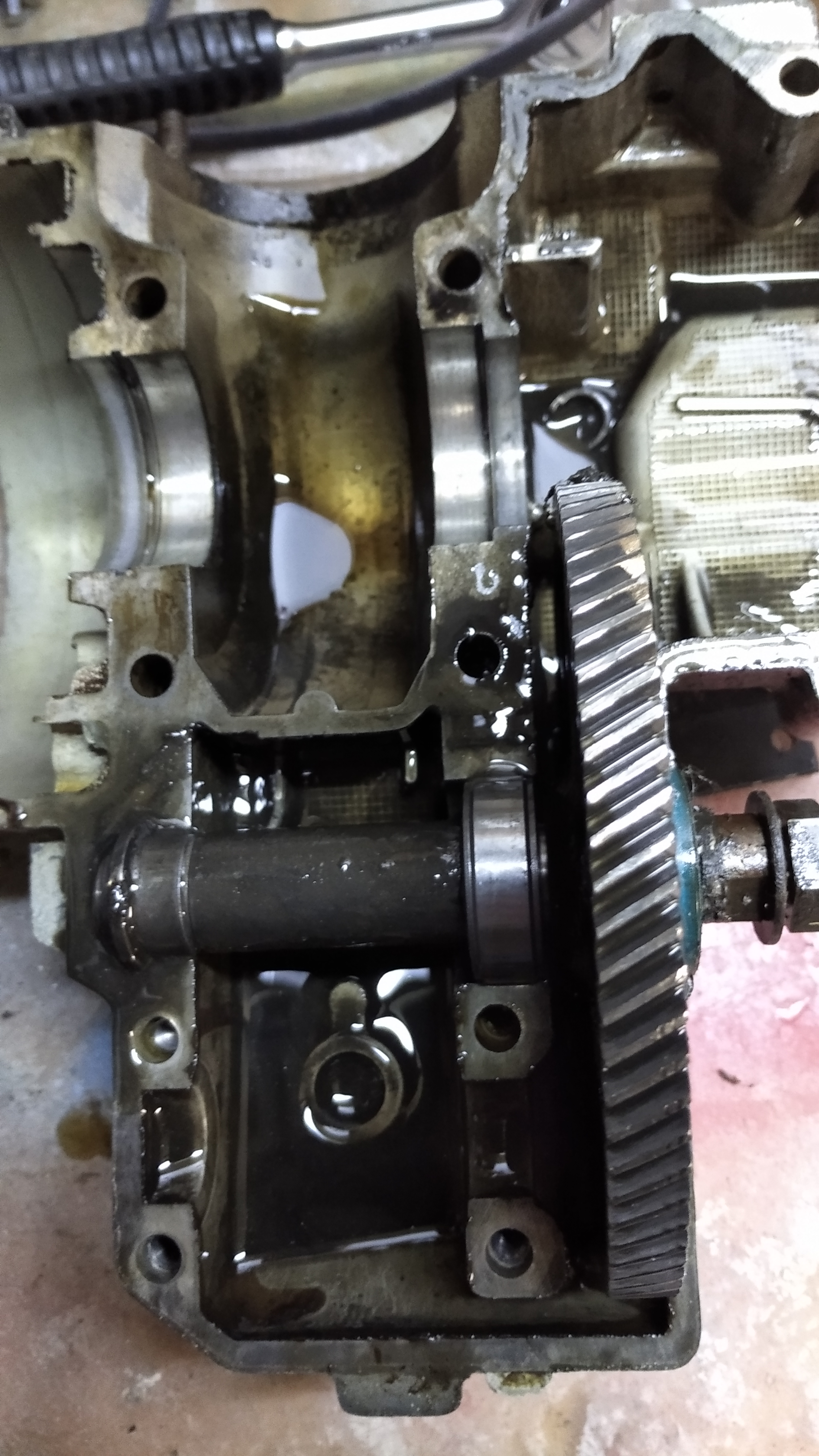

Motor ist offen und sieht gar nicht mal schlecht aus.
Allerdings war scheinbar statt Getriebeöl ein x-beliebiges Motoröl eingefüllt. Hatte zumindest den Anschein.
Beiträge: 9091
da hab ich aber schon viel schlimmeres gesehn..vorallem kein alu fraß
es geht nicht jedes öl bei der automatik, aber traktor öl STOU zb geht auch,und auch andere einfache hydrauliköle, ,, das dunkle kann von den kupplungslamellen und restlichen dreck sein

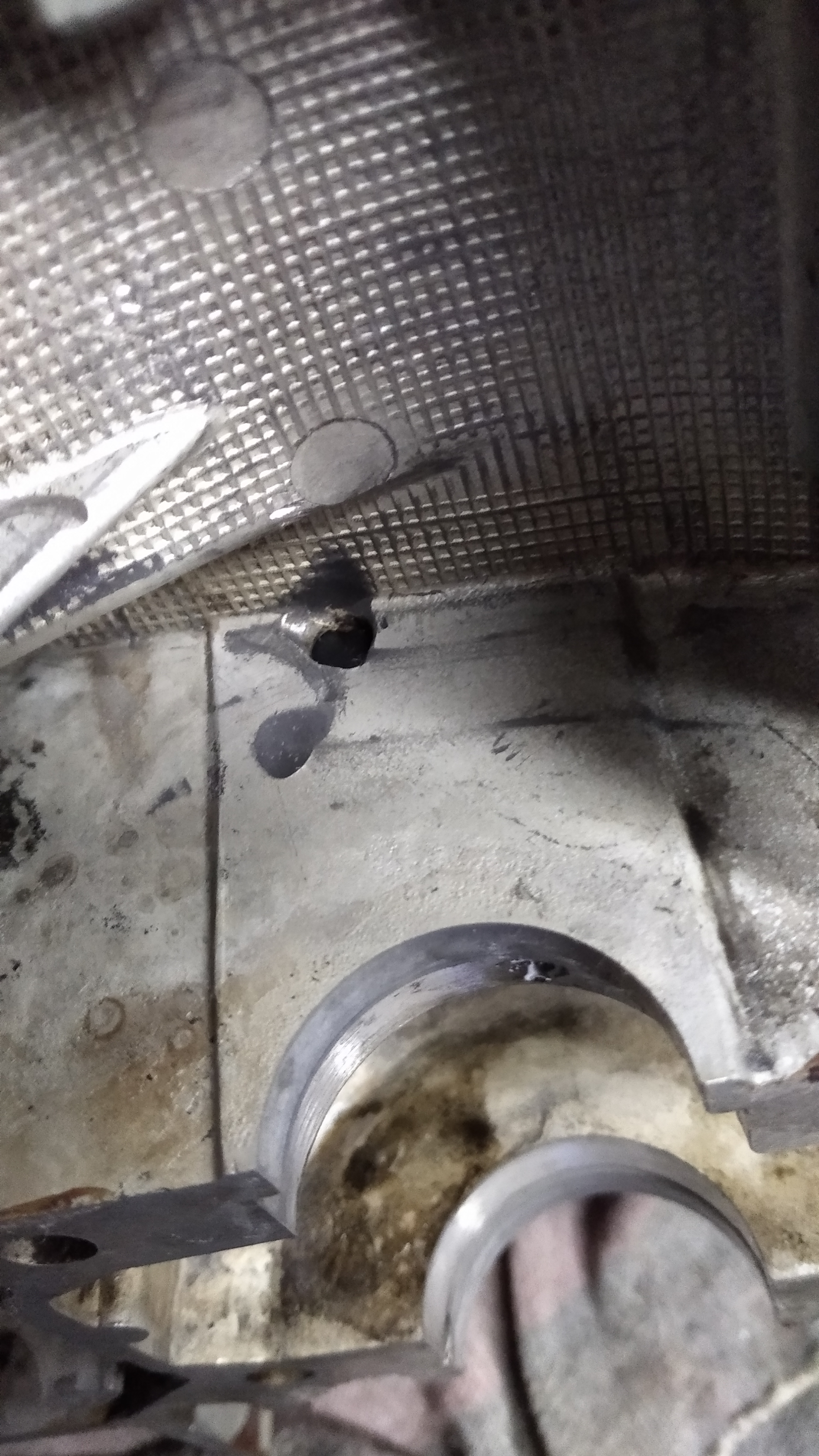

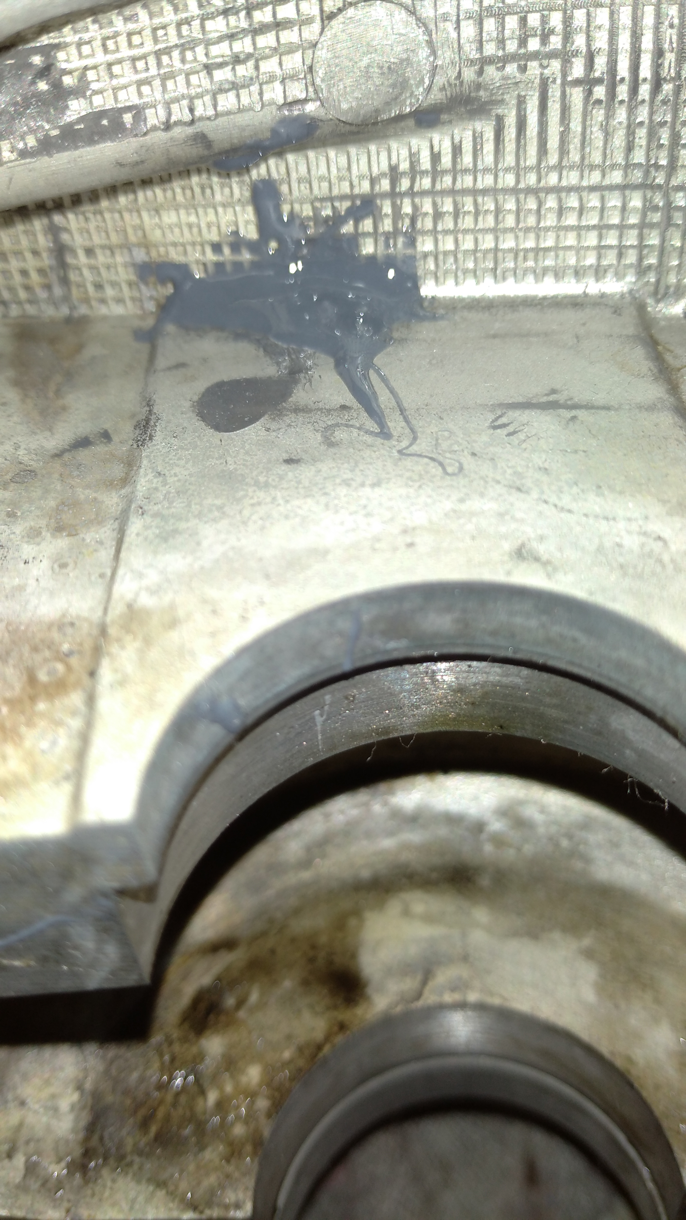

Beide Gehäusehäften gereinigt und das mehrfach angesprochene Loch mit 2K Flüssigmetall zugemacht. Muss heute noch etwas bei geschliffen werden.

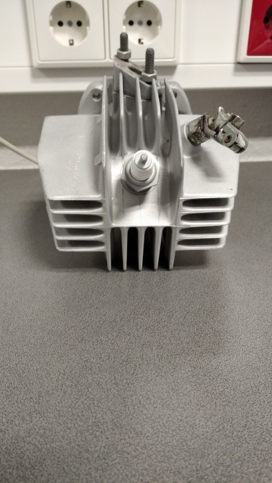

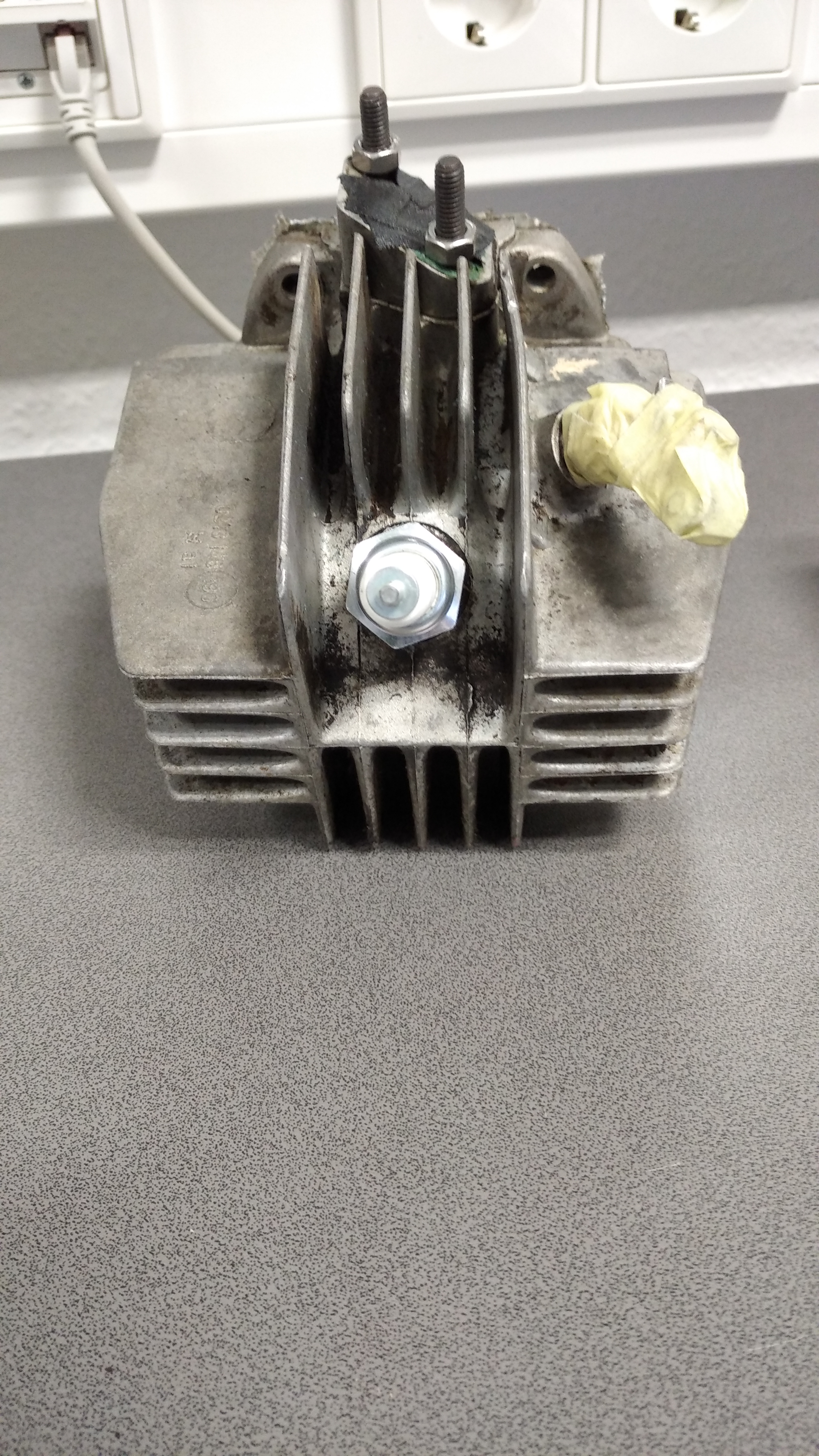

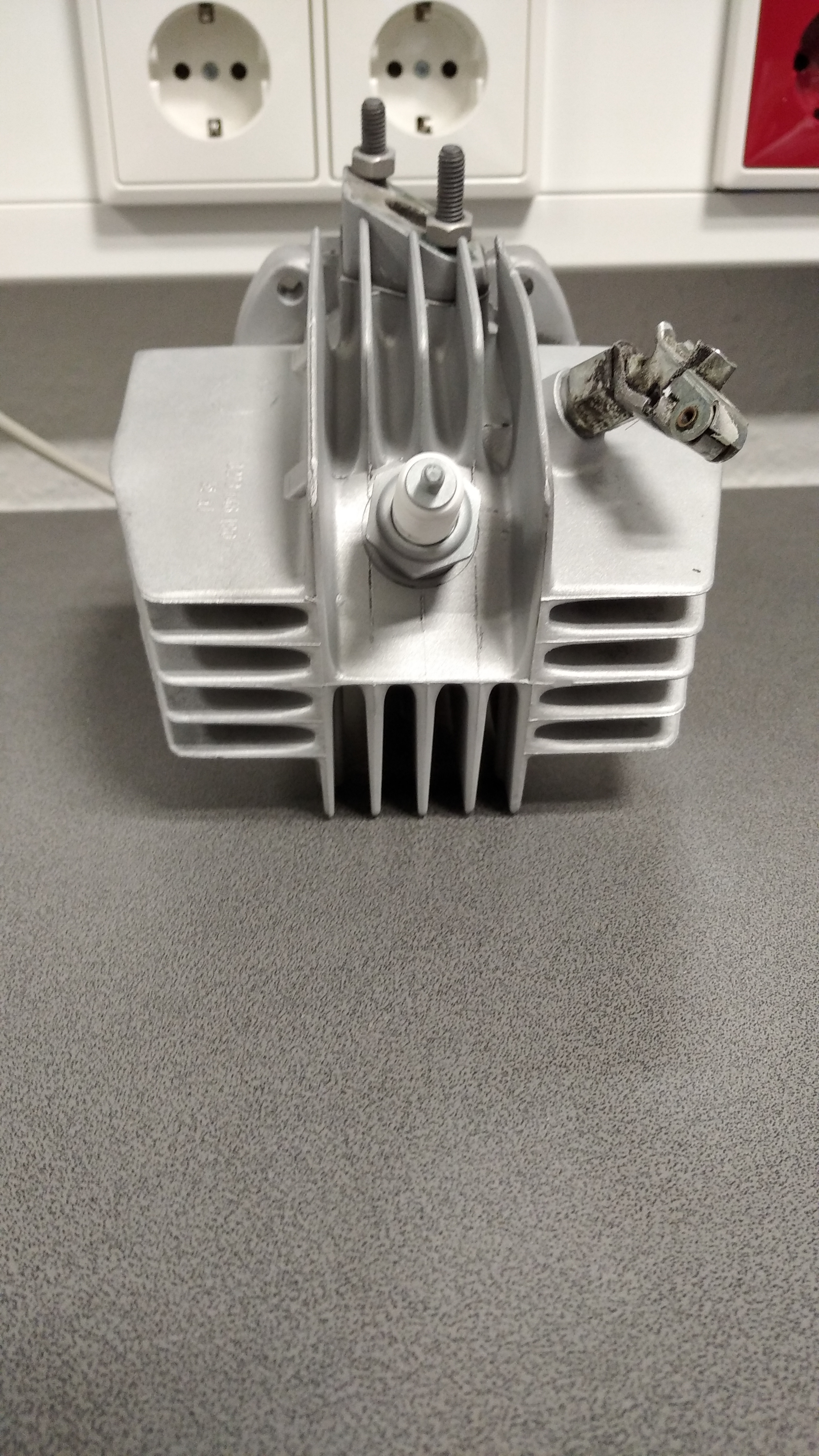

Wenn der Zylinder schonmal runter ist, kann man ihn auch vom Dreck der Jahrzehnte befreien... Ab in die Strahlkabine ;)

Wäre es nicht möglich gewesen in das Ölablass-Loch ein ordentliches Gewinde rein zu schneiden und dann eine ordentliche Schraube mit Dichtring?
Beiträge: 9091
07.01.2022 19:24
download/file.php?id=4464&mode=view
die stelle sieht mir dafür nicht sehr gut aus
Hatte ich definitiv auch dran überlegt (siehe Seite 1) aber die Idee wurde verworfen aus zwei Gründen:
Mit dem 2K Zeugs hab ich bisher sehr gute Erfahrungen gemacht (im Bereich Motorrad / Vergaser) und zum zweiten war das Loch in einem besch... Winkel ins Gehäuse gebohrt worden. Von daher ist es die 2K Lösung geworden ;)

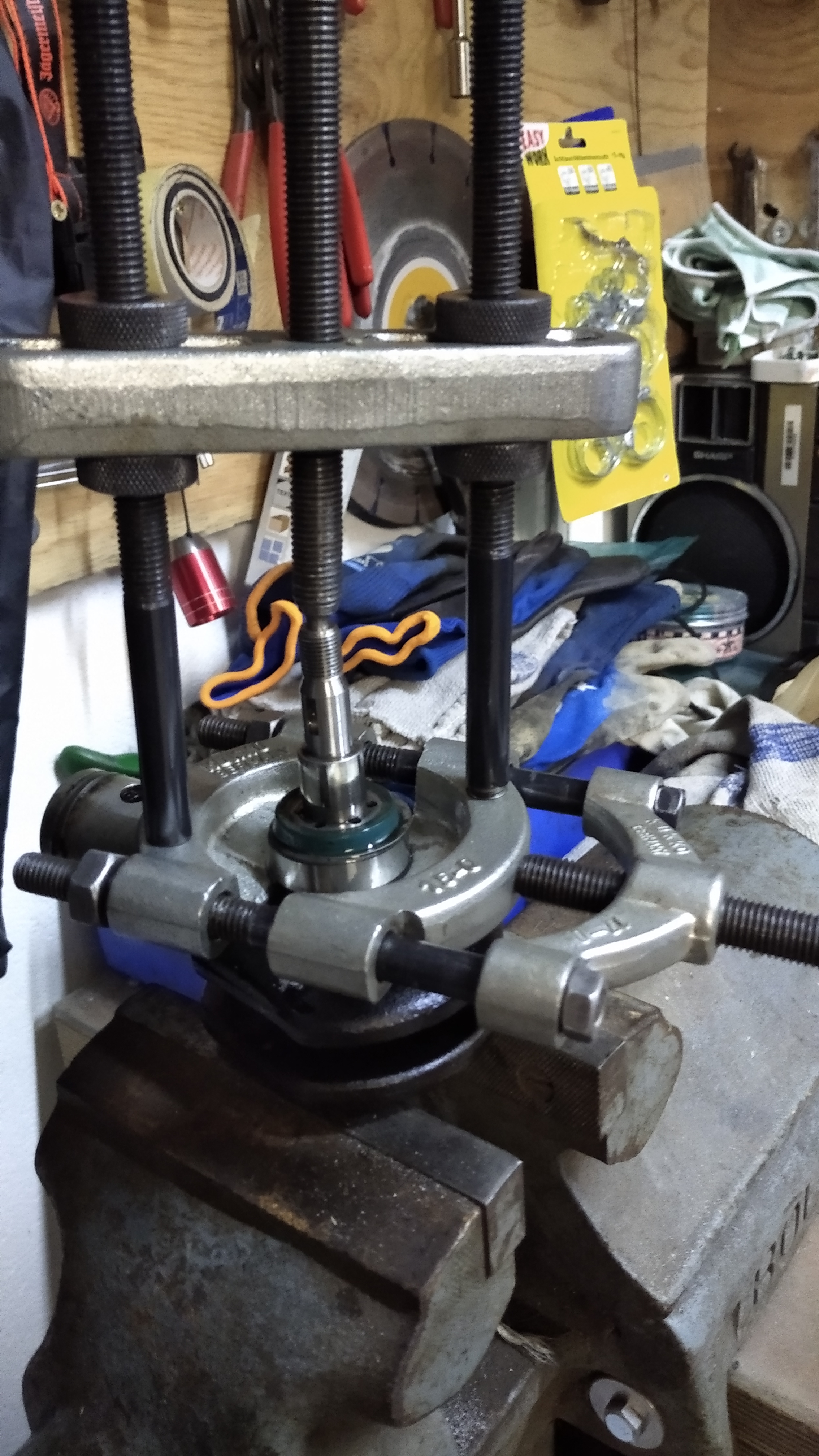

KW Lager abgezogen. Neue sind unterwegs ;)

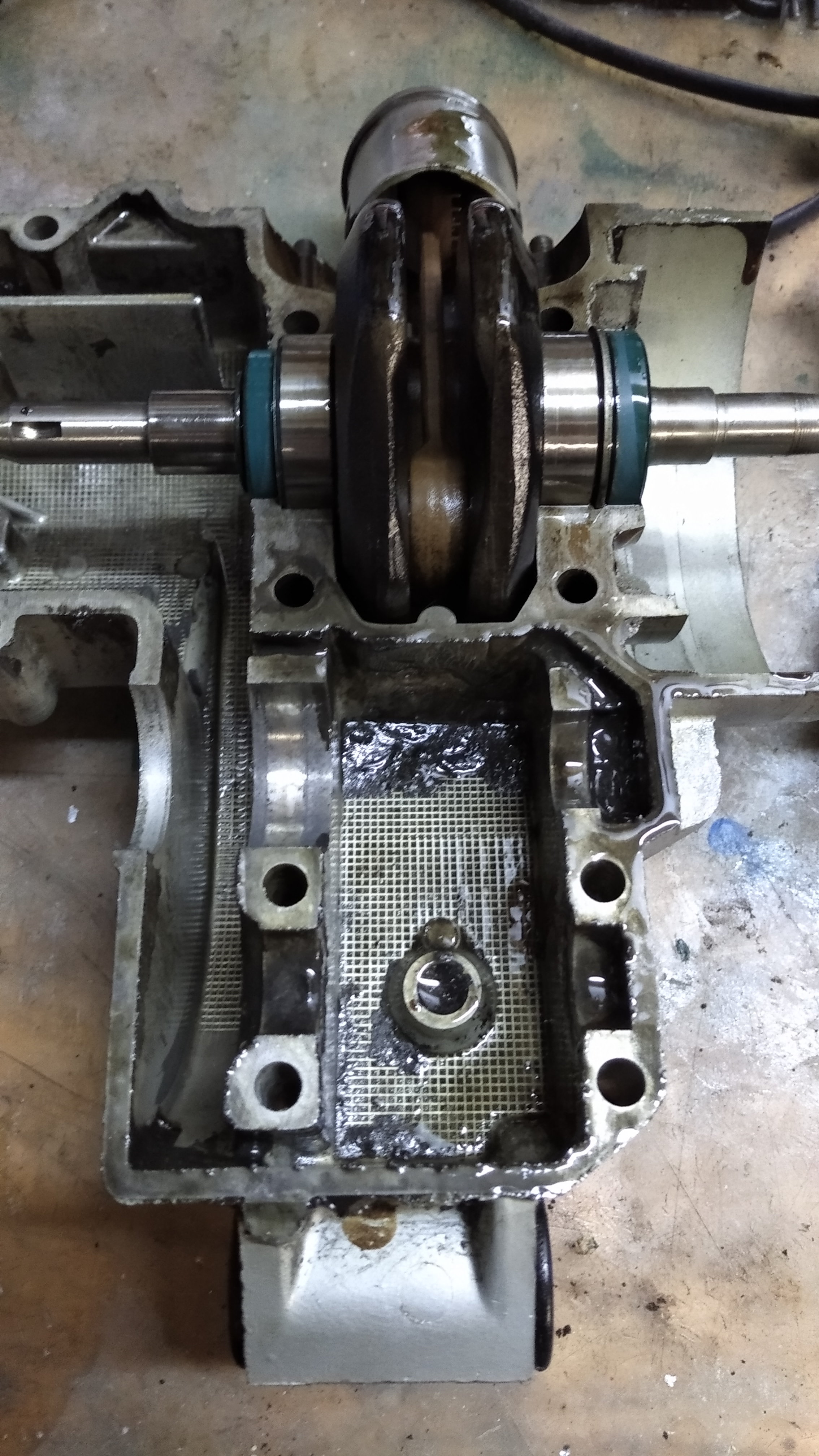

KW neu gelagert, neue Simmerringe und neue Kupplungsbeläge drin.
Alles wieder montiert und festgestellt das zwei Schrauben zu wenig geliefert wurden :roll: :roll:

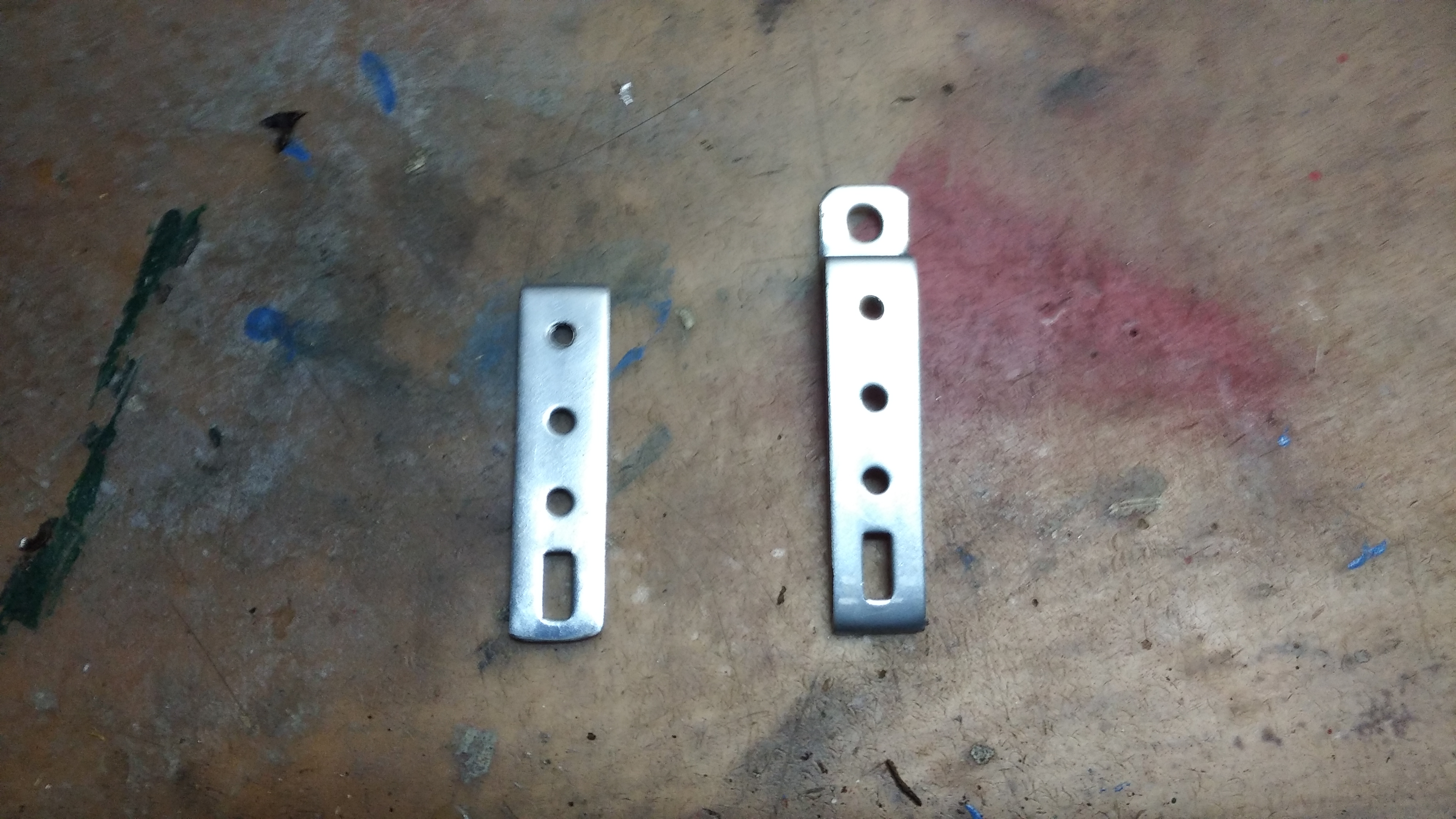

Ich habe mir dafür zwei Halter gebaut, um ihn an der hinteren Bremsankerplatte bzw. der Aufnahme zu befestigen. Welche Version es wird, habe ich allerdings noch nicht ausprobiert...
Ausgangsmaterial
Ausgangsmaterial
Die Qual der Wahl
Die Qual der Wahl

Du machst es aber gerade nichte besser wenn ich diesen Plan lese:
faulfuss hat geschrieben:
31.01.2022 10:50
Du kannst den Auspuff nicht an der Schwinge befestigen, die macht nämlich das was ihr Name sagt, sie schwingt. Wenn du das machst geht im besten fall alle 500m der Auspuffkrümmer vom Stutzen ab, im schlechteren Fall hält er, und dann schrottet der wackelnde Auspuff den Krümmerstutzen.
Der Auspuff muss am Festen Teil des Fahrzeugs befestigt werden! Wie original.
Kannst du mal ein Bild vom originalen Auspuff und der dreieckigen Halterung einstellen? Die Halterung ist recht gefragt, also egal was du machst nicht wegwerfen! Kannst noch ein paar Euro für bekommen, die Auspuffe mit der Halterung angeschweisst werden noch nicht nachgefertigt. Also entweder den Auspuff schweissen/reparieren (meiner Meinung nach sieht er gar nicht so schlecht aus auf dem Bild am Anfang) oder zumindest die Halterung an den "neuen" schweissen (lassen). So wie LXF es auch gemacht hat:
viewtopic.php?p=28636#p28636
Habe die Bilder am Anfang deines Thread gesehen, du hast das original Halteblech noch.
