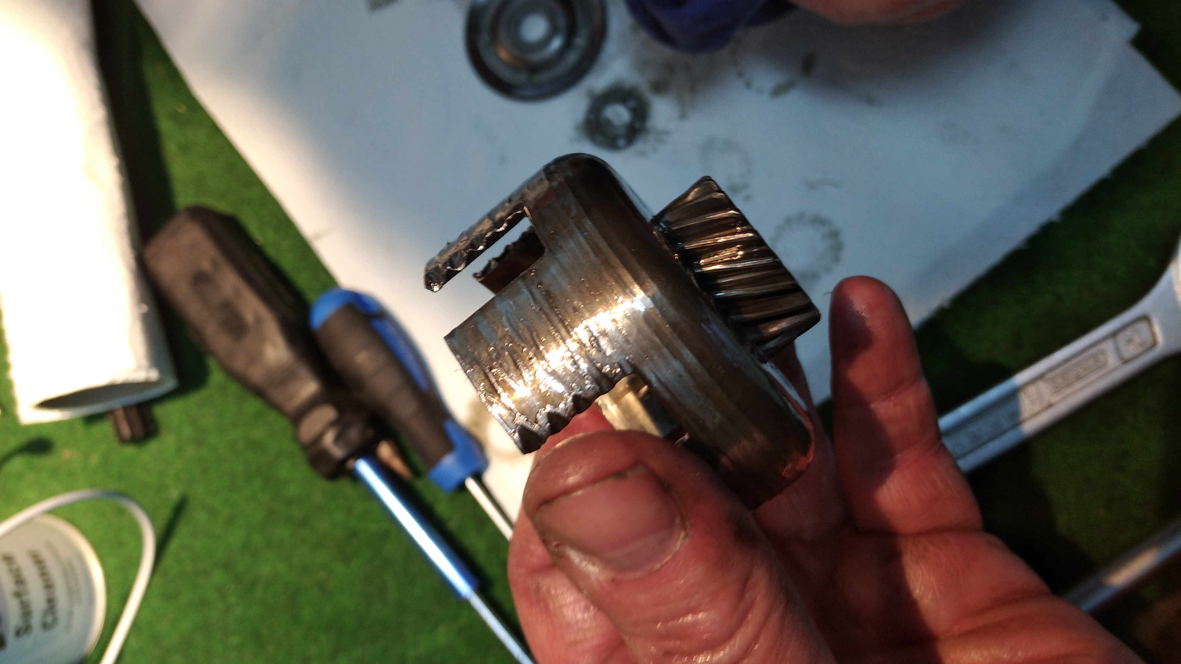

Beide Räder neu gelagert, dabei Kettenrad erneuert und angefangen den Motor zu revidieren. Naja, zumindest geöffnet ist er mittlerweile.
Dabei ist aufgefallen das auch hier wieder richtige Profis am Werk waren. Kupplungsseitig flog sowohl die "Führungshülse" als auch die untere Feder vom Kupplungshebel in mehreren Teilen im Motorgehäuse herum. Von der vorher schon angesprochenen Holzschraube ganz zu schweigen. :crazy:
Dementsprechend sieht der Kupplungskorb natürlich auch aus...

ja kupplungskorb zum entsorgen
