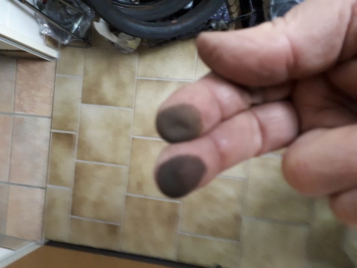

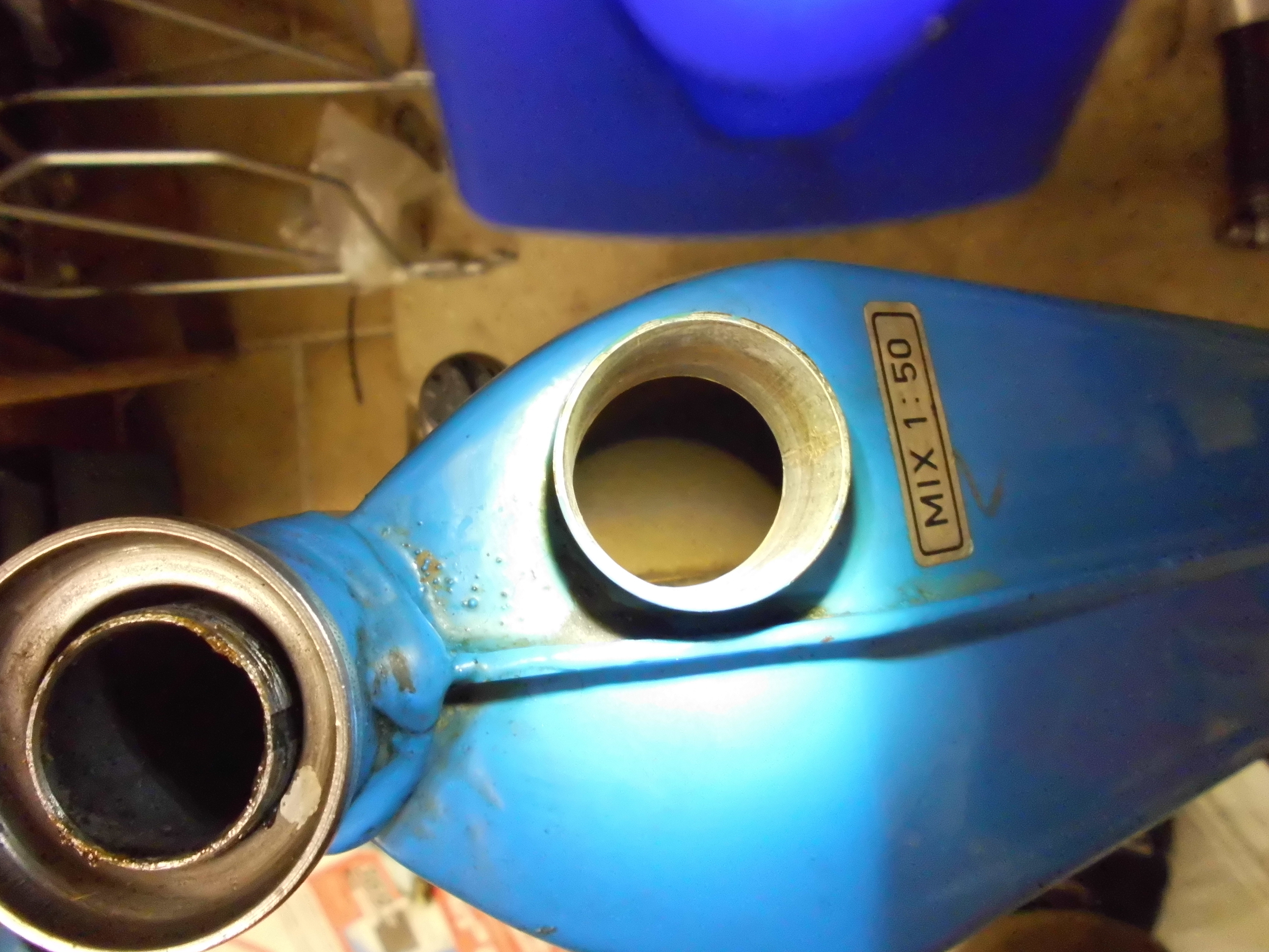

Ist dieser Staub nach der Tankreinigungsaktion normal.
Habe gesternmorgen die Zitronensäure aus dem Tank gegossen.
Sah gut aus.Dann mehrfach mit heissem Wasser gespült-kaum Rostpartikel
vorhanden.Dann den Tank mit dem Fön getrocknet und danach dreimal
mit Spiritus nachgespült.
Hat jemand eine Erklärung?

ja.
Die Säure macht das Metal extrem rostanfällig.
Da reicht dann die Luftfeuchtigkeit.
Am besten danach mit 2-Taktöl oder Diesel nachschwenken
