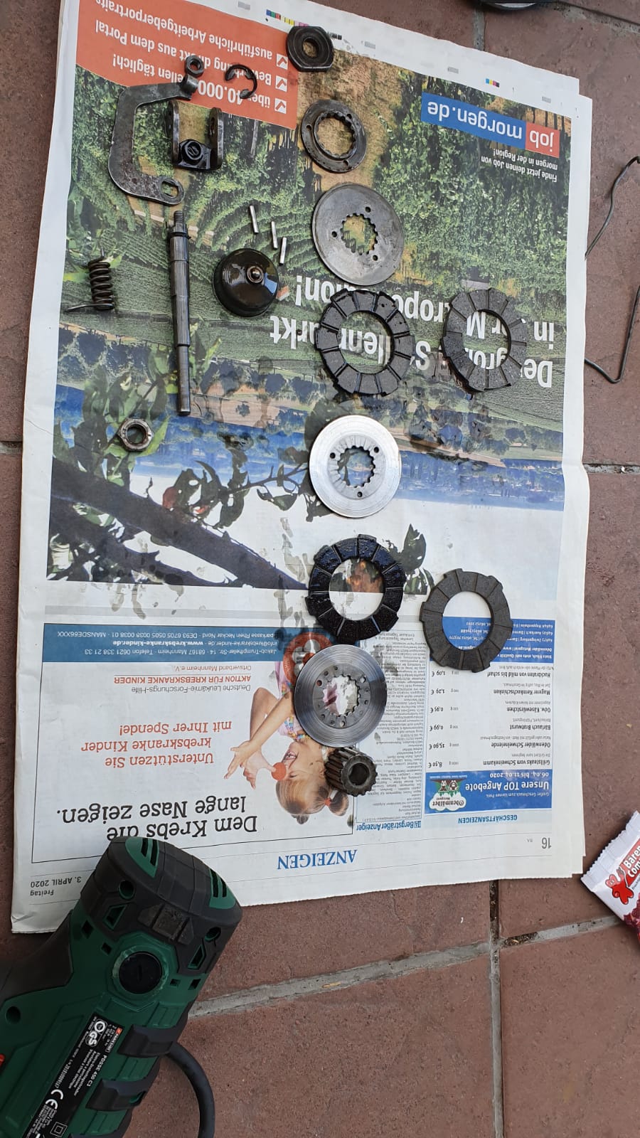

Also. Habe jetzt die neue Kupplung drin. 2x 3,3 wie es vorher war. Öl habe ich auch nochmal gewechselt (ATF). Die Stahlscheiben habe ich auch nochmal an geschliffen. Das Problem ist leider immer noch da :(.
Beim Bild seht ihr die alten und neuen Kupplungslamellen.

Re: Hercules Prima 5 2 Gang "Springt"
Beitrag von Oliver S »
Hier das Bild noch mal Quer :D
Beiträge: 9153
kann es sein das da 1x3,3+1x4,2mm lamellen reingehören?????.... was normal wäre...
https://www.technik-ostfriese.com/techn ... nung/5.php
vergleich zb die abmessungen...
wie weit sehn die druckstifte vorne raus
ab ca 9:45 kannst das sehn https://www.youtube.com/watch?v=3bL7F3-873k
4,2mm lamelle https://www.ebay.de/itm/Kupplungslamell ... SwK0pbta8o
Beitrag von Dirk »
Die zu dünne äußere Reiblamelle wird dann wohl die Ursache sein. Und wenn Du dann noch die innerste Stahlscheibe mit den ganzen Kratern nach ganz aussen verlegst, wird die Kupplung wahrscheinlich nicht nur nicht mehr durchrutschen, sondern auch noch sauberer trennen.
Hmm. Davor hat es ja auch funktioniert. Im Video stehen die Stifte weniger raus als bei mir. Ist aber Optisch schwer zu sagen.
