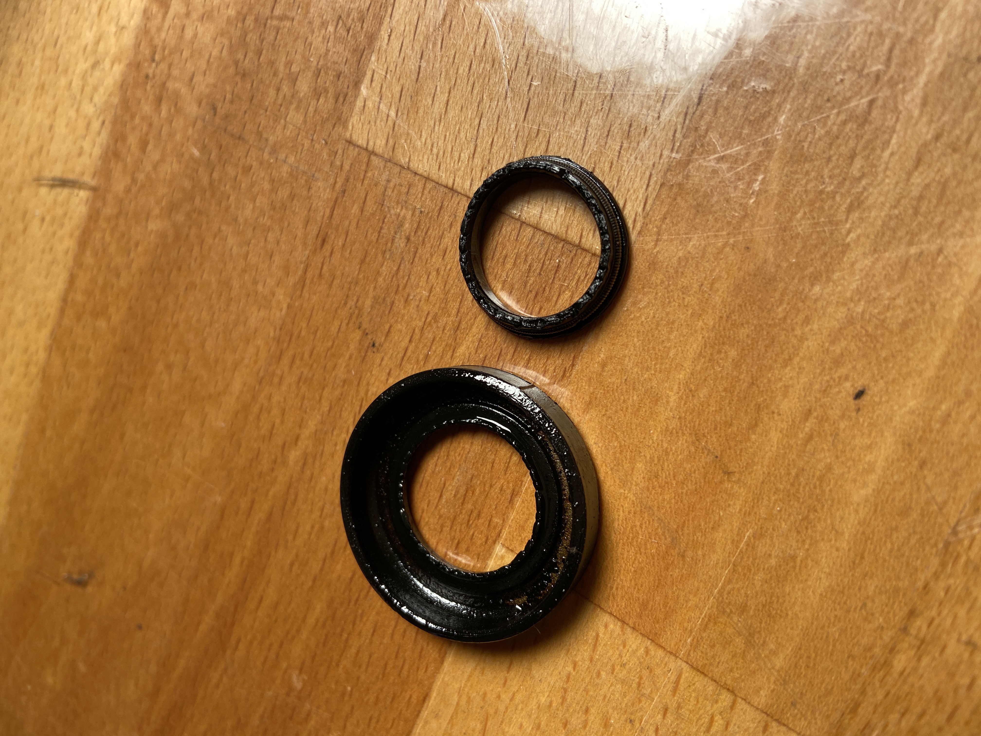

Der Kurbelwellensimmerring Kupplungsseitig war bereits zweiteilig :roll:
Die Lager waren auch recht fertig, hätte aber schlimmer sein können.
Beiträge: 9164
da kommt jetzt dickerer dran als dran war rechts an der zündung
15x35x9
https://www.woembi.de/navi.php?qs=15x35x9
doppelfeder

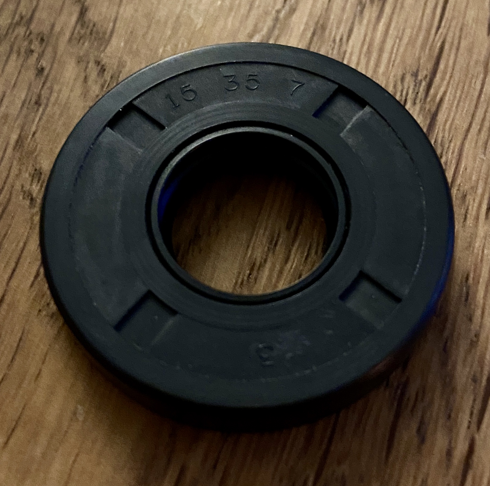

Hm schade, das Mofastübchen hat leider 7/35/15 mit einer Feder eingepackt.
Sollte ich den besser nicht einbauen?

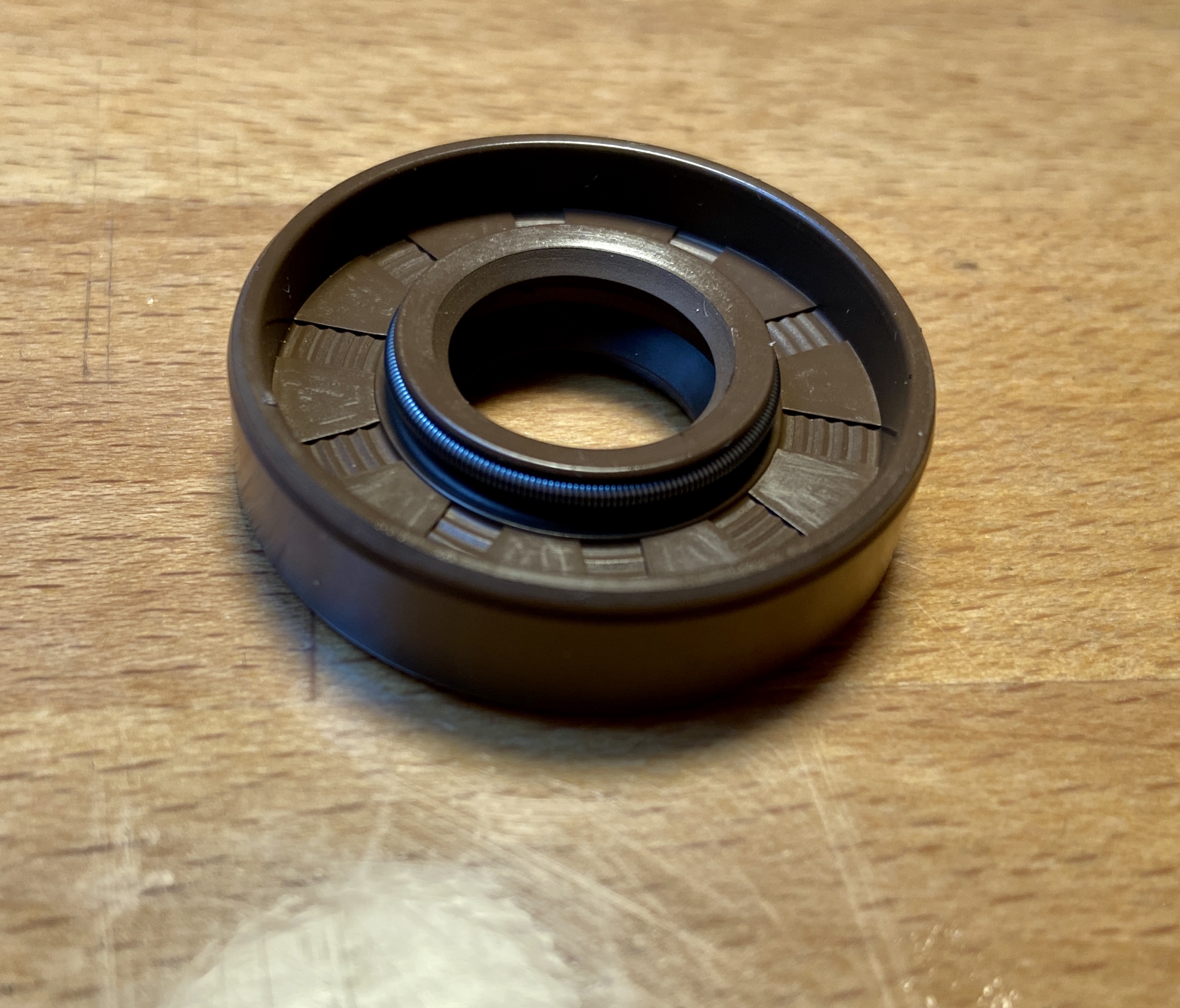

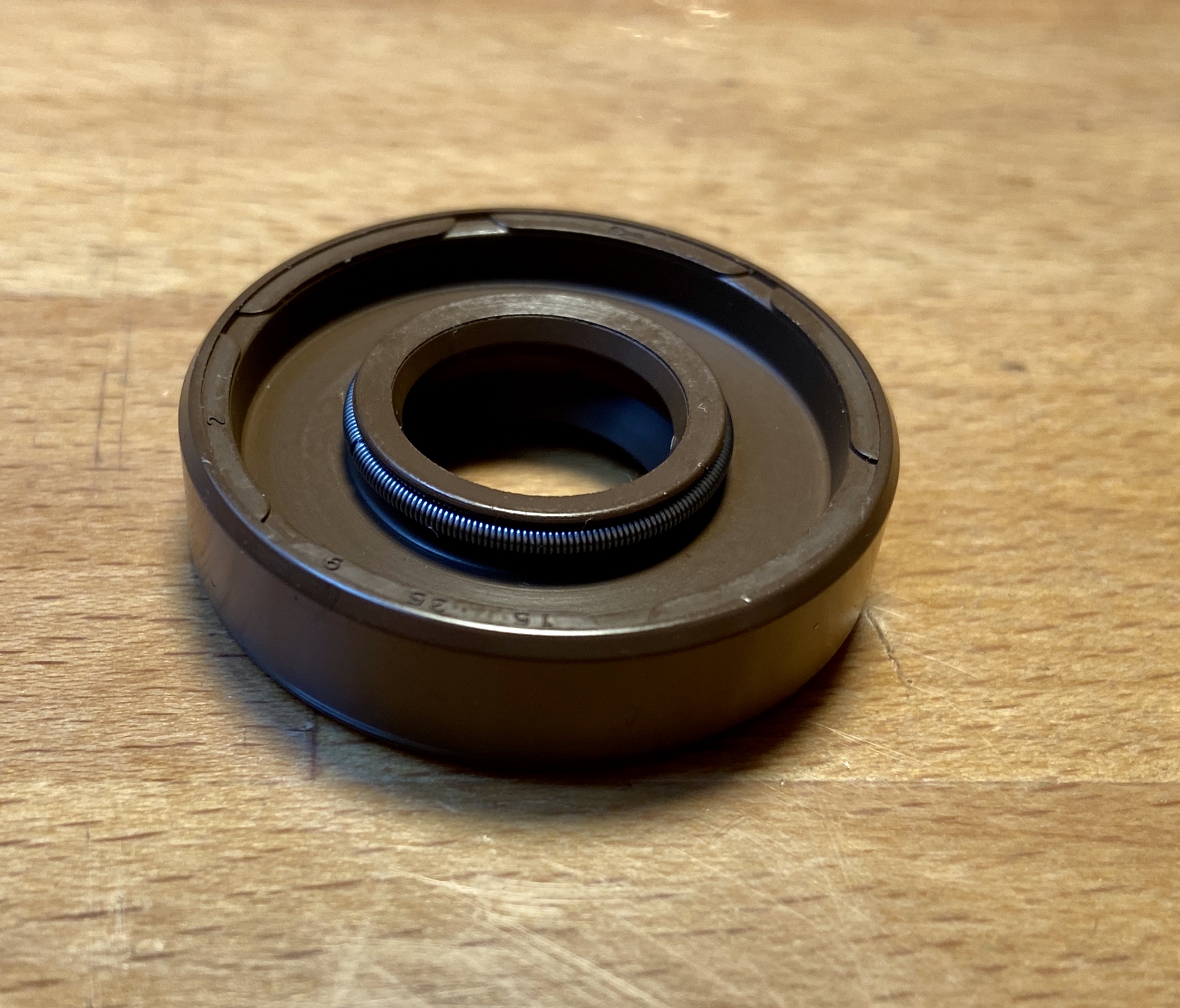

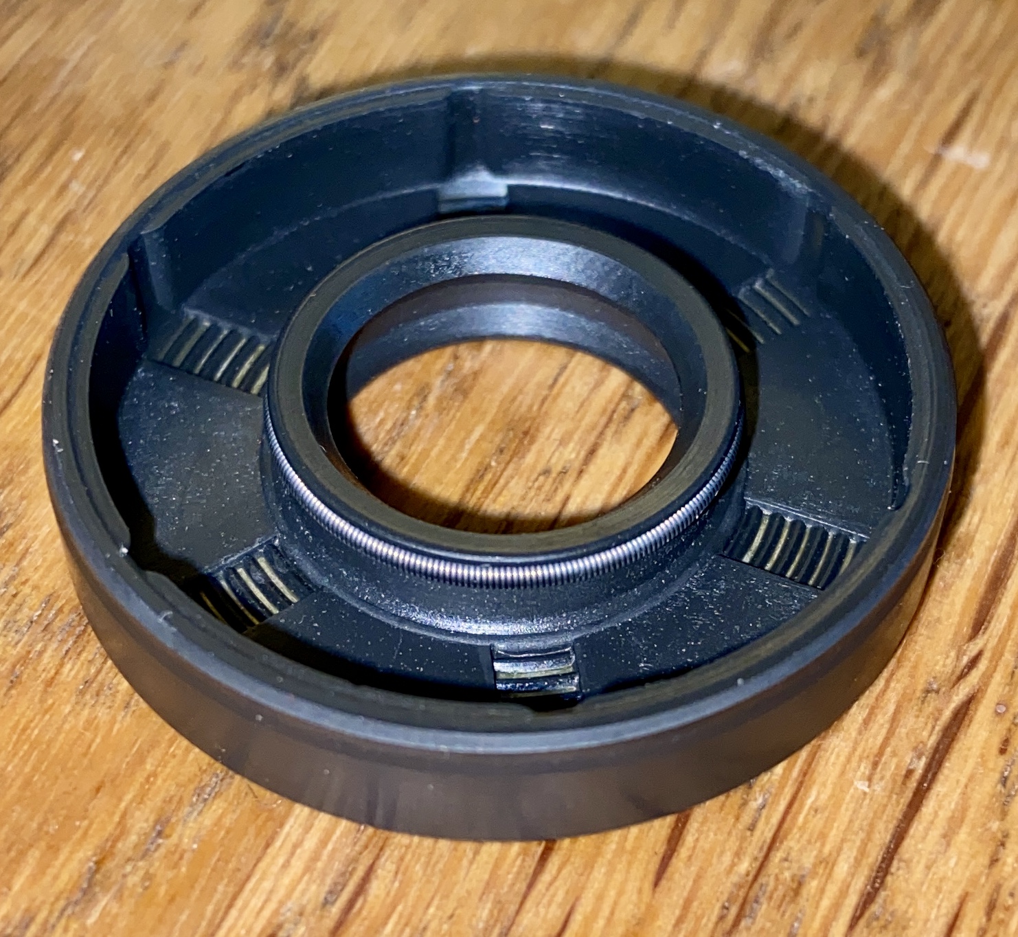

Ich habe auf deinen Rat gehört und den Doppelt gefederten Simmerring da.
Ist die Einbaulage bei dem egal?
Beiträge: 9164
wursto bei dem..richtung egal
innen gut mit lagerfett einreiben, alle dichtringe
man könnte sich streiten.... optisch nach außen download/file.php?id=3218&t=1
diese dichtringe wurden ab dem bx motor verwendet
das könnte ja ein grund für den wechsel gewesen sein download/file.php?id=3214&mode=view
aber jammern auf hohem niveau, nix hält ewig...
an der stelle aber schon gut wenns dicht ist, da die sonst zu mager laufen kann oder öl zündung beschädigen kann,
defekt an dichtring kupplungsseite macht sich gleich bemerkbar, qualmt hintenraus weiß und stark
der 9er ring steht beim einbau etwas vor, das aber normal, ignorieren
minimal... https://www.hercules-jogging.de/hauptse ... motor.html
an die gleitlagerstellen der tretwelle gehört lagerfett, jedes lithiumfett tuts da
zum einlaufen der wellendichtringe schadet gutes fett nix
https://www.ebay.de/itm/300G-CASTROL-Fe ... SwYTpdTxSe
ATU scheint es nicht mehr zu haben
aber jedes lithitiumverseiftes lagerfett das über 100 grad aushält ...tuts... also alles was sich heißlagerfett nennt
https://www.ebay.de/itm/Grundpreis-4-63 ... Sw9mpZ6dQP
wenn man keins hat dick mit zweitktöl einreiben und drehzahl bedecket halten
das benzin spült das fett eh irgendwann aus, aber es bringt auch öl aus dem tank mit,... und das braucht der ring
der läuft immer aufm ölfilm, wenn er keinen hat ist er schnell im eimer
gar nicht lange her das das leder war----
https://de.wikipedia.org/wiki/Walther_Simmer

schön das man bei einem ring mit 2 federn wenig verkehrt machen kann
diskussionen können schon nerven :) https://www.schwalbennest.de/simson/ein ... 66624.html
man kann sich auch noch streiten in welcher richtig der dichtring kupplung draufkommt.
bin aber dafür glatte seite richtung kuppklung und bei den anderen dichtringen auch glatt nach auißen
denn
Die offene Seite des wellendichtringes zur Seite mit dem höheren Druck
Im Kurbelgehäuse treten Situationen auf, Ansaugen = Unterdruck, Vorverdichten = Überdruck.
. wenn da jetzt unterdruck ensteht kann getrieböl mit helfen beim abdichten...wenn davon etwas verbrannt wird... egal,
ein grund warum man das zeug nachfüllen muss , außer was noch an den anderen wellen raustropft, oder sich auf die art durchschmiert
auf der kupplungseite ist der hohlraum des dichtringes, nach innen, richtung welle sogar nicht unwichtig, denn da kann sich 2 takt gemisch zur lagerschmierung sammelm

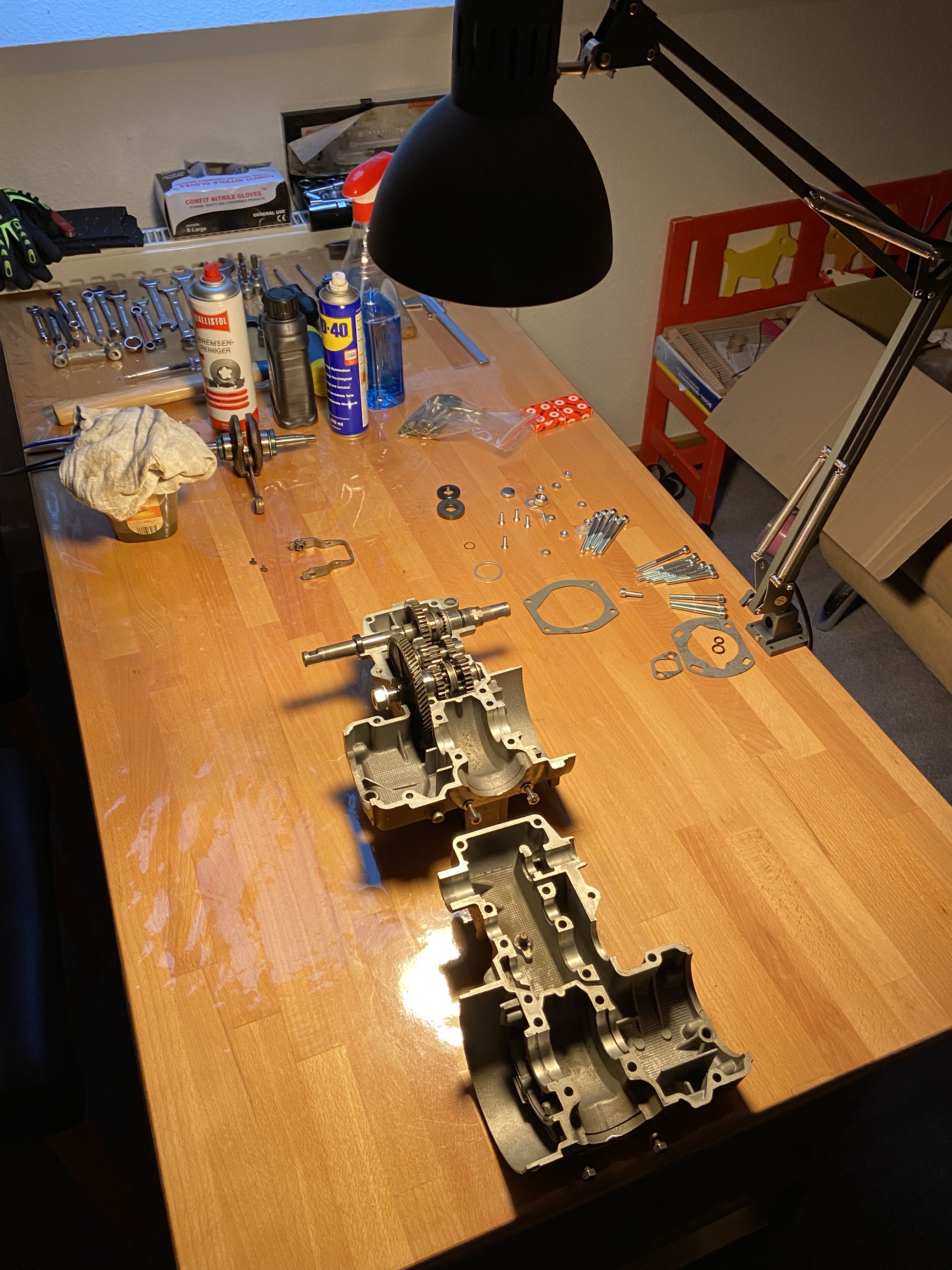

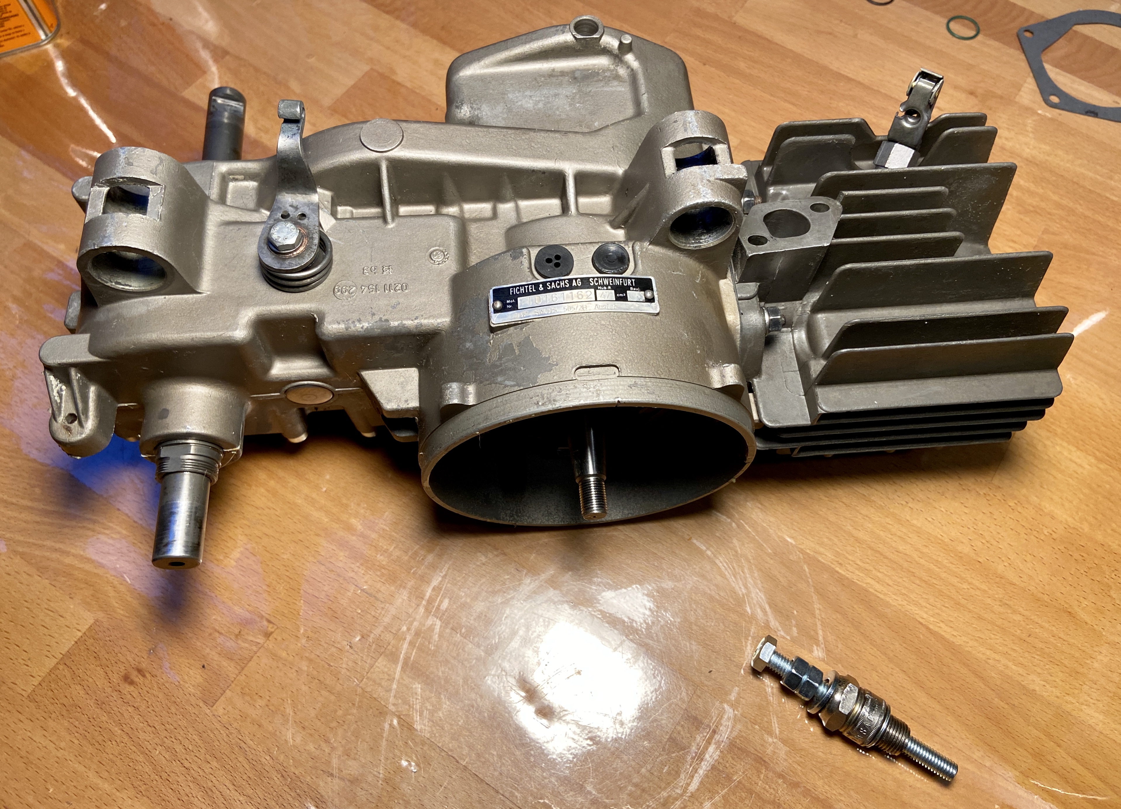

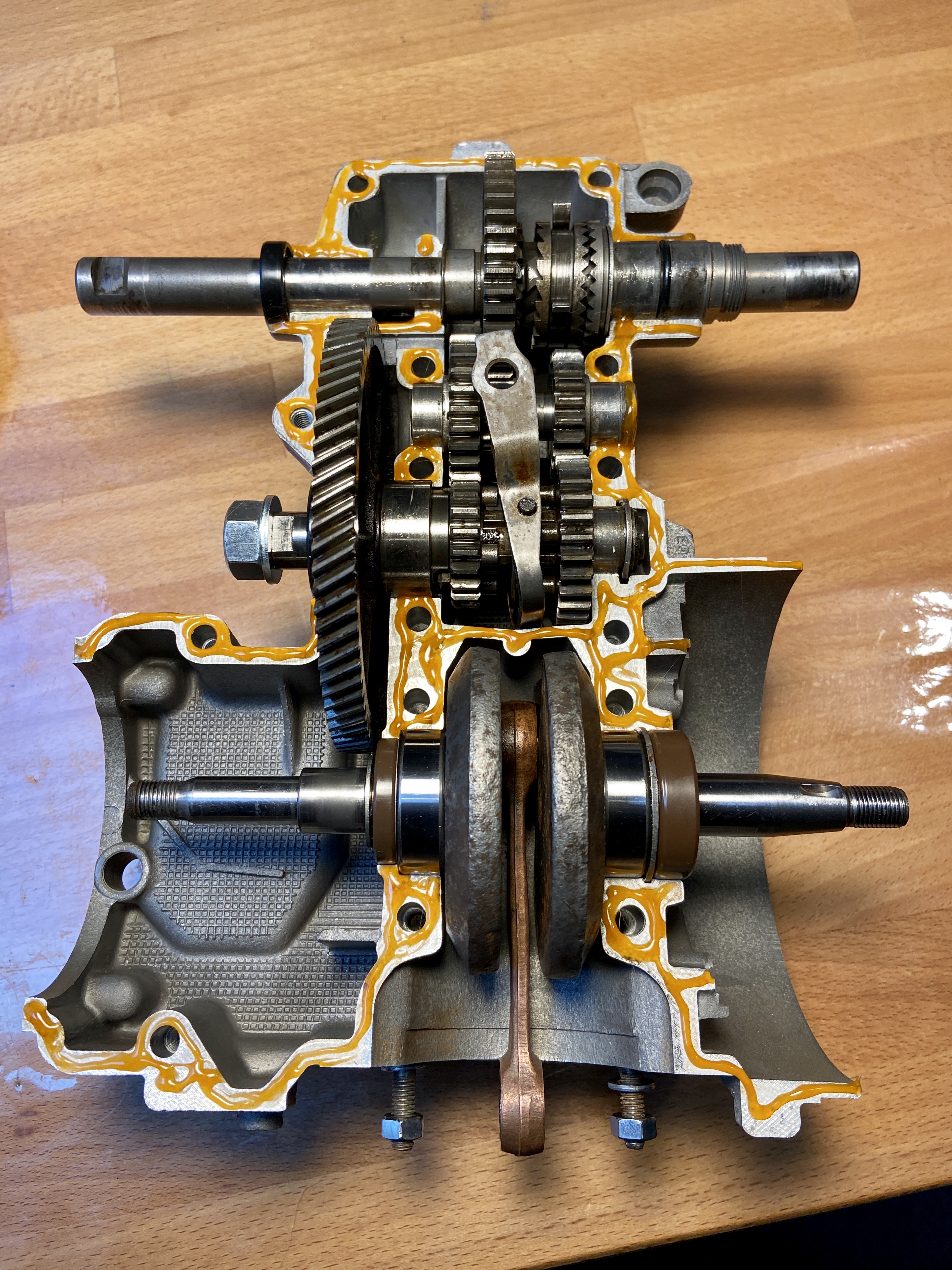

So, kleine Aktualisierung.
Der Motor ist wieder zu, alles fluppt schön geschmeidig.
Die Drehmomente habe ich eingehalten.
Als Nächstes Lima und Kupplung.
OT Werkzeug habe ich mir auch schonmal gebaut.
Auf eine Lackierung des Motors habe ich trotz des beschädigten Lackes verzichtet, weil mir das so besser gefällt.
Meiner Meinung nach darf man die knapp 40 Jahre ruhig sehen.
Schönes Wochenende euch!

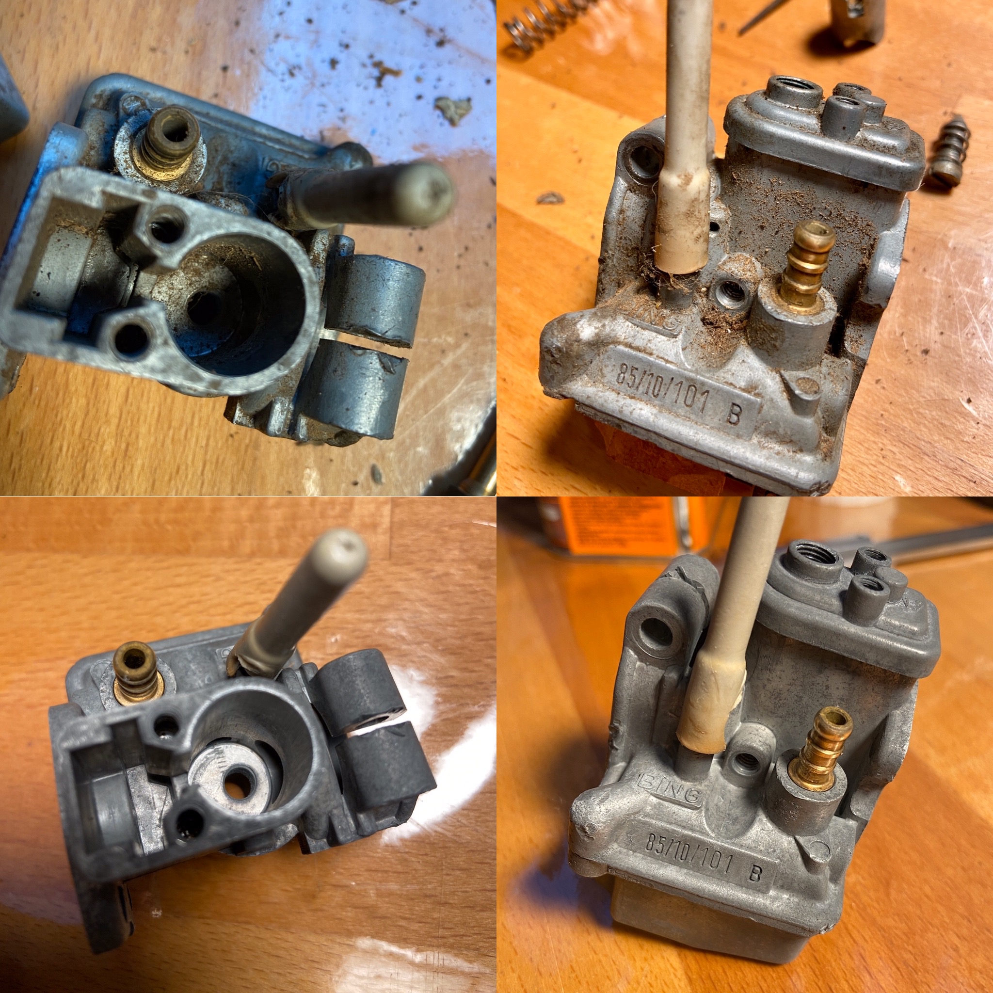

Ach ja, den Vergaser habe ich auch noch aufgepeppt, zerlegt, Ultraschallbad, neue Dichtungen usw.
Beiträge: 9164
beim vergaser gibts viel schrott als schwimmerkammer dichtung
sollten solche sein
https://www.ebay.de/itm/BING-85-Vergase ... 2abaf5b0be
wenn du besseres licht später haben willst sollte man evtl jetzt drüben achdenken solange zündung noch draußen ist

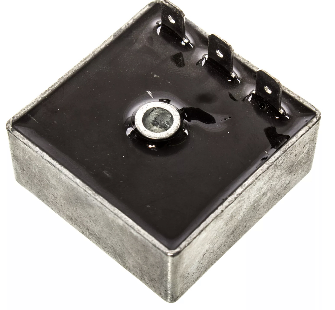

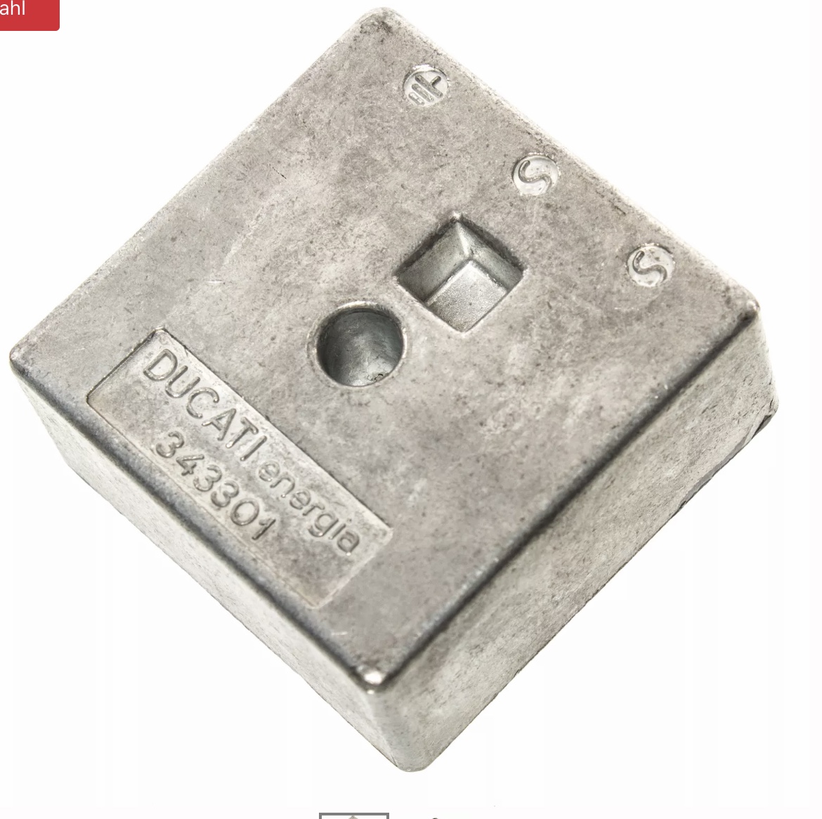

Zündung liegt hier schon, 12V:
https://www.mofastuebchen.de/epages/640 ... ucts/2D104
Regler von Ducati, wie du empfohlen hast, auch.
Beiträge: 9164
naja mit 35w kanns knapp werden
sollte man mit bremslicht watt sparen,
rücklicht 2w , bremslicht 5w, frontlicht 20-25w
