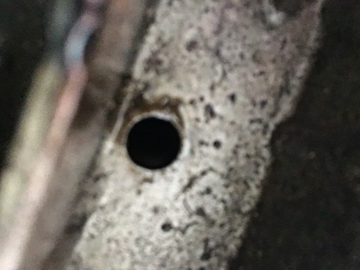

Ich hab mal unter dem Zylinder geschaut weil es um den Zylinder herum wenn ich stehe ganz wenig raucht. Dabei ist mir was aufgefallen...
Kann mir einer diese Loch erklären ich hab keine Ahnug wozu das gut sein soll. Sieht so aus als währe das vom Werk aus drin. Ich vermute mal ,dass das irgendwas mit dem Abgassystem zu tun hat. ICh glaube ,dass mein Zylinder ein bisschen raucht liegt am Dekoventiel oder am Krümmer mal schaun.

unten das kleine loch ist der ausgang vom dekoventil
