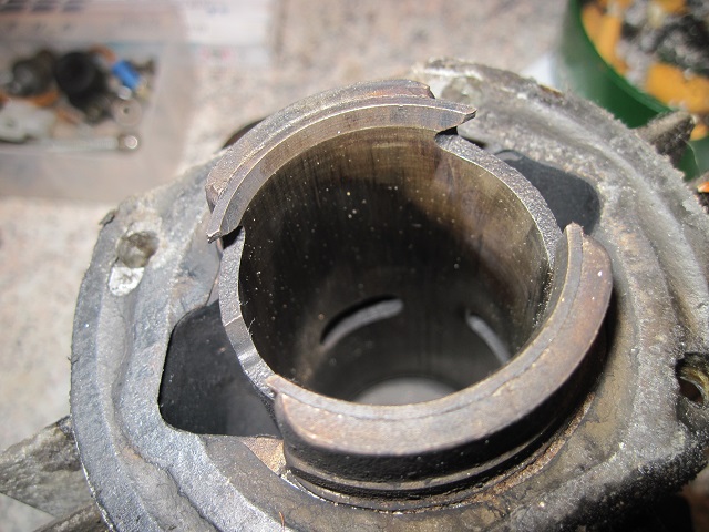

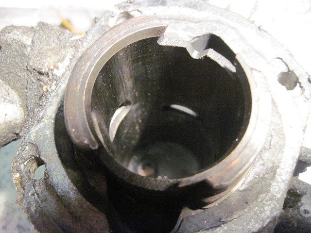

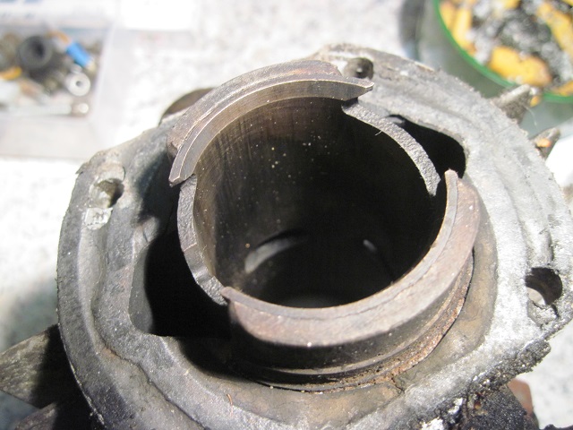

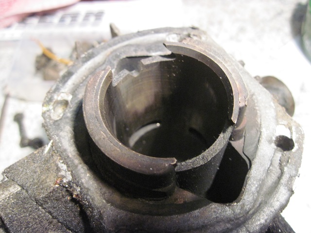

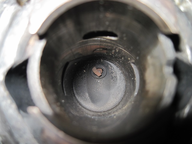

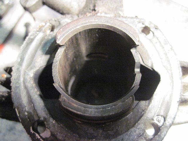

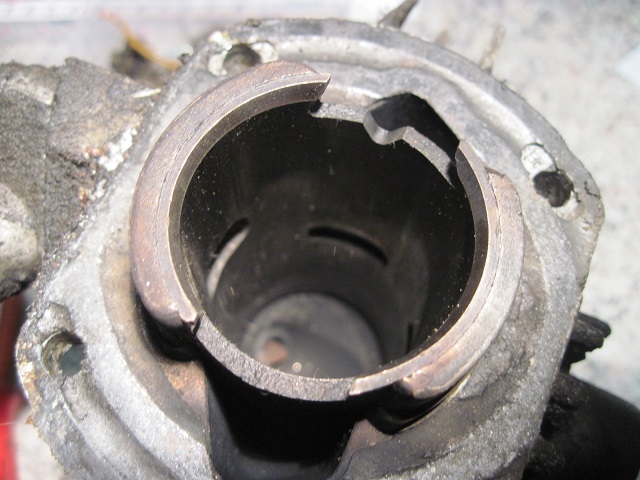

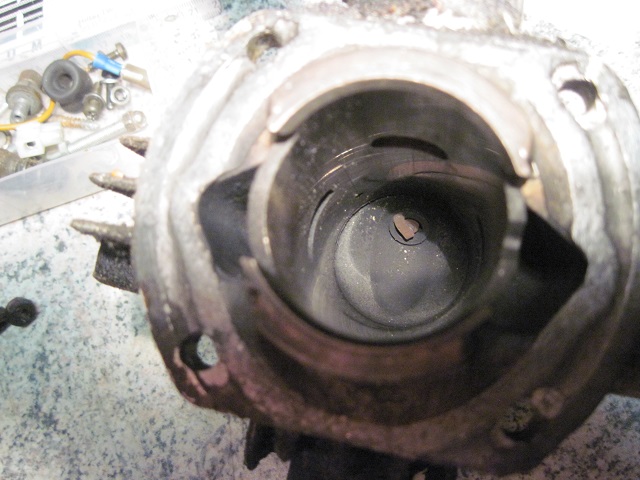

So hier nun die Bilder. Ich habe den Zylinder mehrere Male gedreht, und dann die Bilder gemacht.

Also wenn ich mir das Bild Nummer 5 u. 8 so ansehe denke ich mal der der Zylinder auch in Müll kann. Ich werde morgen bei Tageslich noch mal den Zylinder mir ansehen ob da Riefen drin sind.

Ich war ebend nochmal im Schuppen mit Lupe und Taschenlampe, es sind Riefen, also hatte ich wohl einen Kolbenfresser. Also abdamit in der Alutonne, aber ohne Ansaugstutzen u. Zündkerze.
