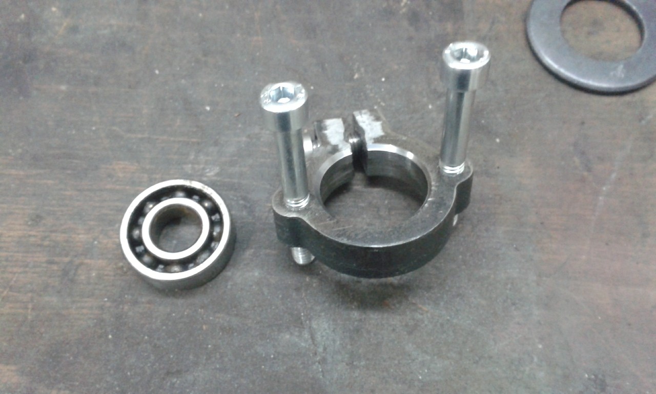

Beiträge: 857

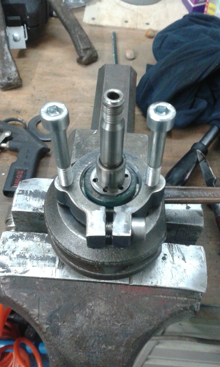

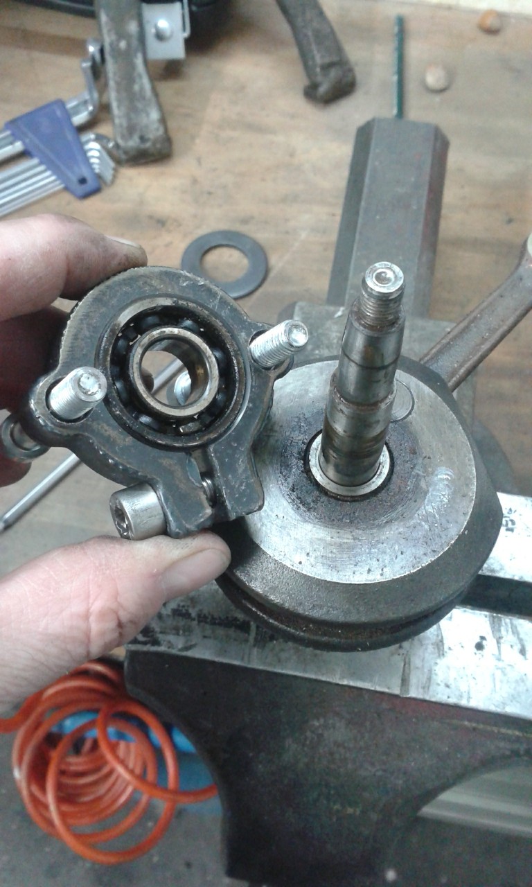

Zeigen wir halt alte Fotos:
Abzieher hat wieder mal gute Dienste geleistet:
Ansonsten war es Standart... Lager und Wellendichtringe tauschen, den Kupplungskorb der ja arge Druckspuren hatte an den Mitnehmern der äusseren Scheibe haben wir getauscht. Neue Reibbeläge. Fertig. Die Zündanlage macht einen schönen Funken wenn man den Motor mit dem Akkuschrauber drehen lässt. Probelauf im Schraubstock haben wir nicht gemacht, weil die Dichtmasse sicherheitshalber vor der Ölfüllung trockenen sollte.

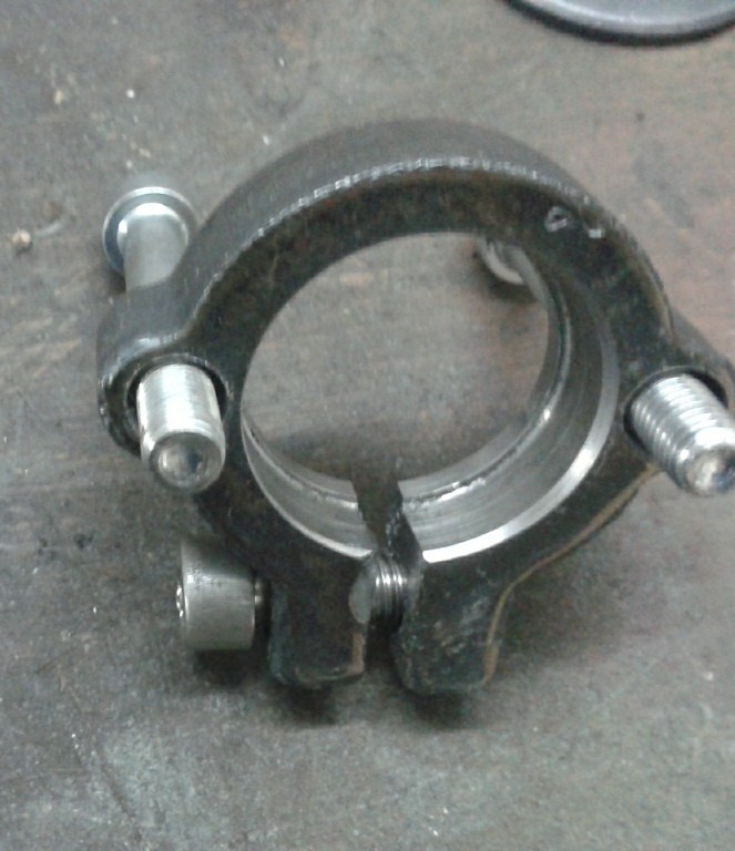

Beiträge: 931
Bei dem Abzieher war doch wieder der Lasercutterfreund im Spiel :P
Cooles Teil
Beiträge: 857
LXF hat geschrieben:
21.04.2021 22:35
Cooles Teil
Funktioniert auch prima, hatten nur bei Mitch das Problem das ein Lager so fest saß das es nicht kam. Dann rutscht der Abzieher vom Lager....
Haben dann den Abzieher innen und aussen das Lager entfettet mit Bremsenreiniger um den Reibwert zu erhöhen, das hat dann gereicht.
Hab da mittlerweile 5-6 KW die Lager mit abgezogen. Das erste mal das es nicht wollte.
Beiträge: 931
Schade, dass so ein Laser nicht um die Ecke geht.😉
Ein kleiner Bund wäre sicherlich förderlich
Beiträge: 857
22.04.2021 13:38
Ich hab nen kleinen Bund, aber oben gelassen beim drehen.
Wenn ich unten nen Bund lasse müsste ich das Teil ja so weit aufspreizen um es drüber zu bekommen.
Oder ich mach es aus 2 Hälften mit dem kleinen Radius drunter...
Aber wie gesagt auch mit Klemmen bekommt man es runter...

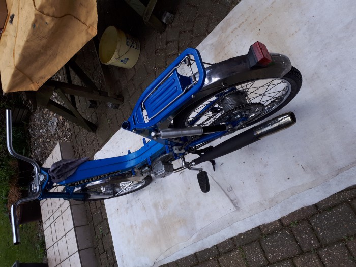

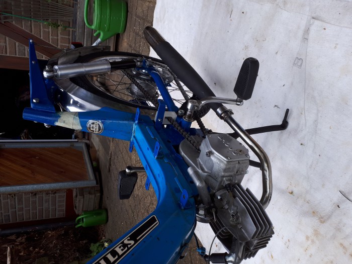

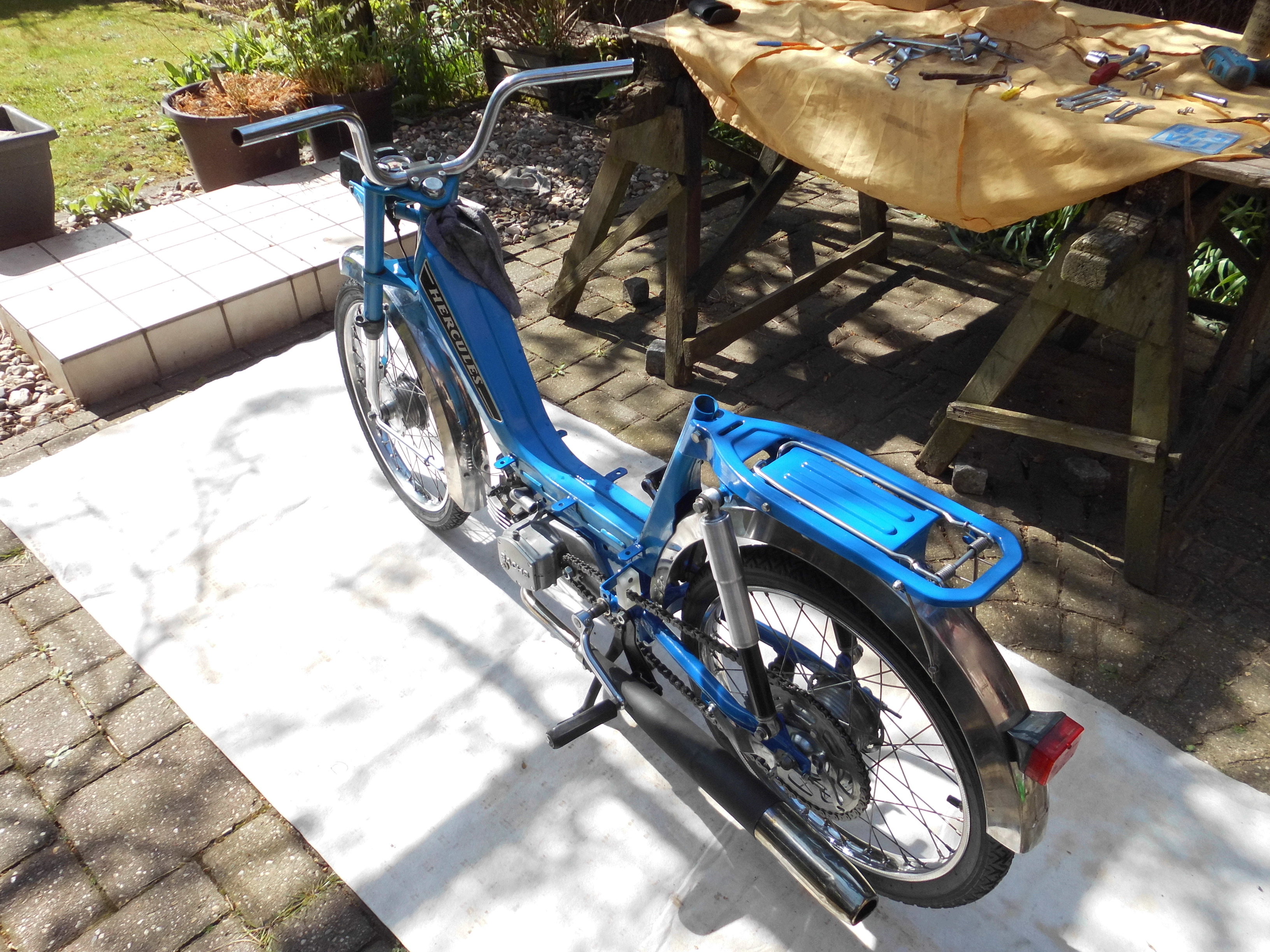

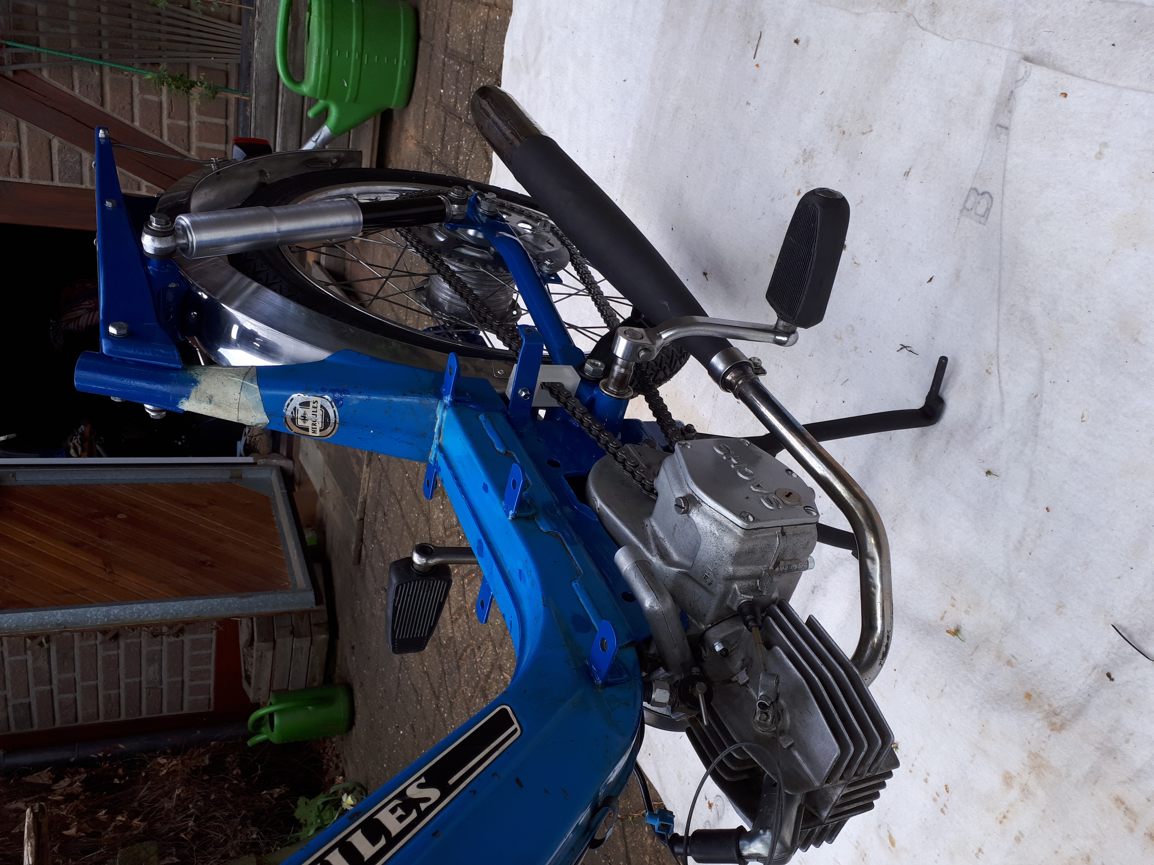

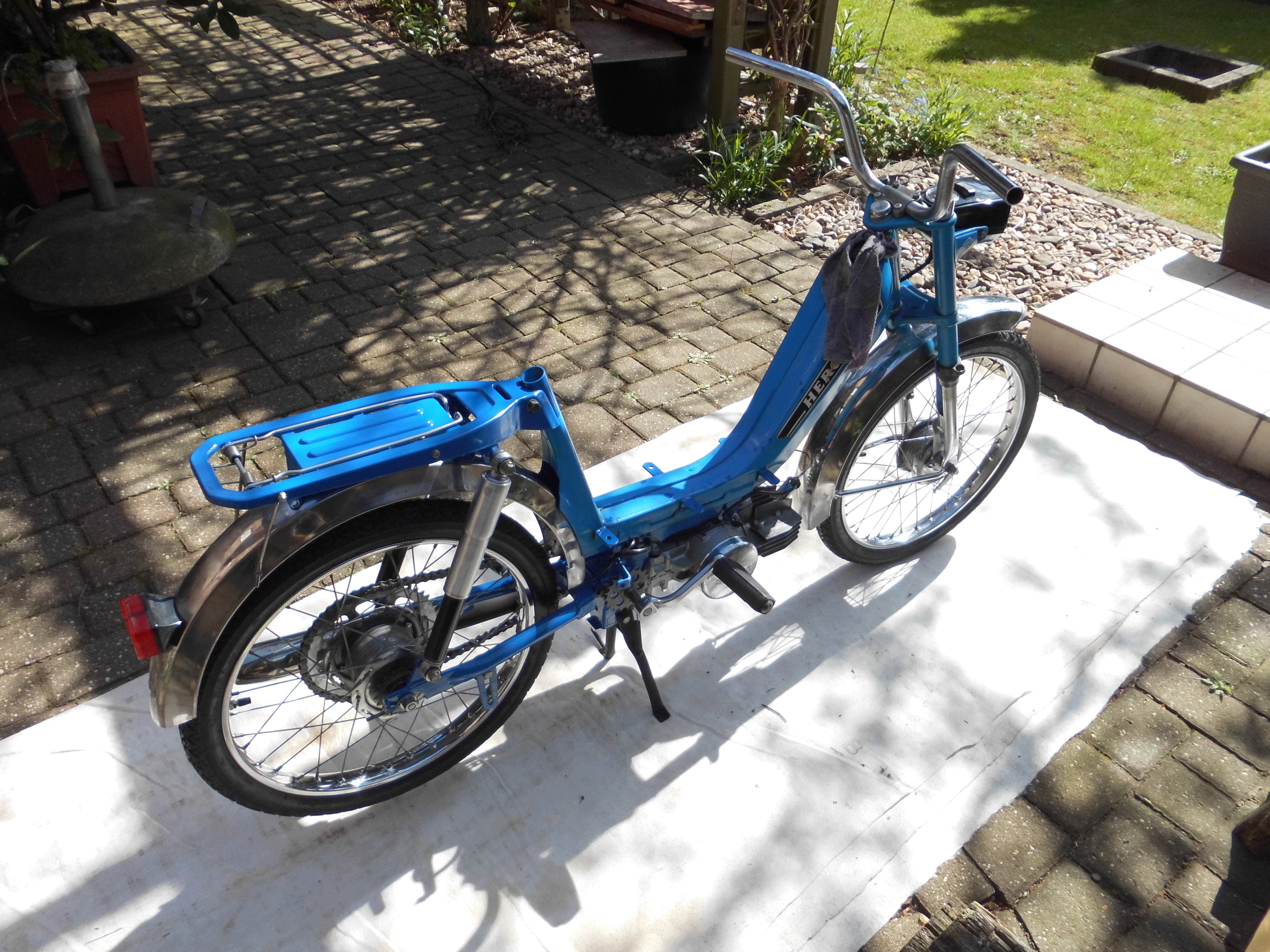

Hallo.
Habe nun auch damit begonnen,die M2 als ganzes wieder herzurichten.
Beiträge: 857
:thumbup:
Sattel drauf und los....

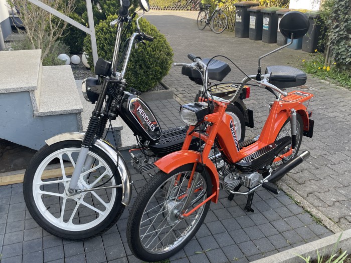

Beiträge: 931
Ja
Heute auch mit 20 Jahren Hercules Geschichte unterwegs gewesen.
