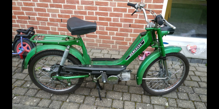

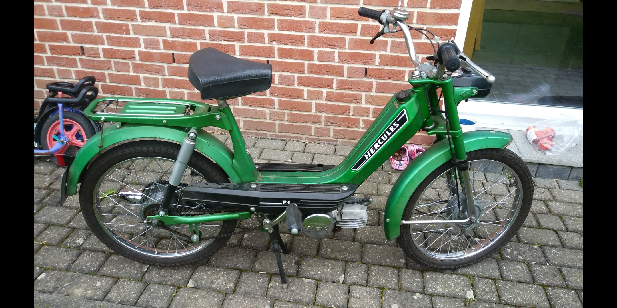

So sah das Ding mal aus: download/file.php?id=3641&mode=view

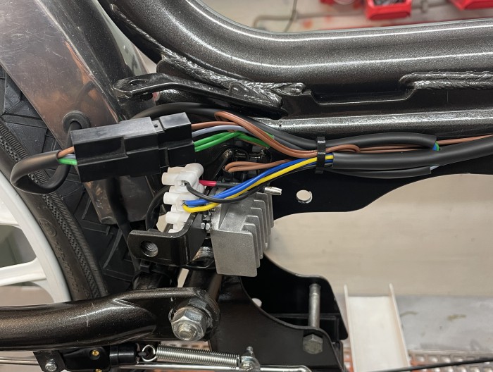

Leider hat die Elektrik noch ne Macke.
Licht flackert komisch, irgendwas hat der Regler.
Und das Bremslicht geht nicht.

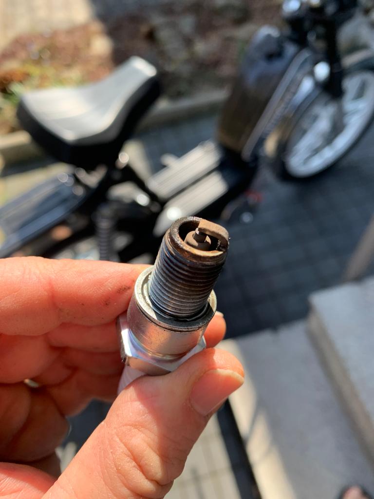

evtl ist zu fett abgestimmt...halt kerzenbild kontrollieren
was hast du da für einen regler?
Re: Endlich mal ne Prima 5s
Beiträge: 9124
satz mit X
Zuletzt geändert von carinona am 29.03.2021 15:48, insgesamt 1-mal geändert.
Beiträge: 9124
ja , diesem teil trau ich nicht übern weg
gab schon in anderem thread da defekte
ich weis jetzt nicht wieviel watt licht maschine du hast
das zb bis 60w https://www.ebay.de/itm/AC-Regler-Wechs ... SwrW9djz7r
die 35 Watt.
Ich guck mir nochmal die Elektrik an, vielleicht hab ich ja was verbaselt.
Weil ja auch das Bremslicht net geht.
Hatte das damals nach der Verkabelung getestet mit nem Labornetzteil, bevor ich Zündung und Regler verbaut habe.
Da ging alles.
Beiträge: 9124
netzteil ist was anderes als spule
egal...das ist kokusan regler https://www.ebay.de/itm/Zundapp-Spannun ... xyFFdSoFFv
bei 35w reicht der dukati
aber auch der inder
https://www.ebay.de/itm/Vespa-12V-Spann ... SwqCJcneIb

Kerzenbild war auch bestens.

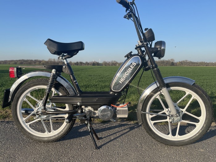

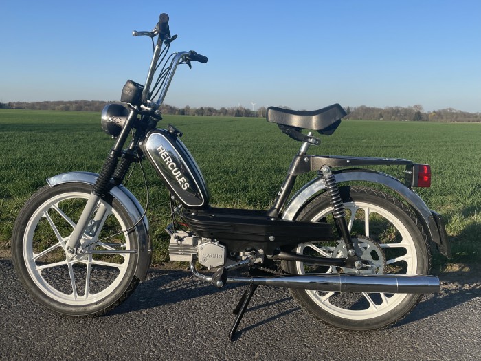

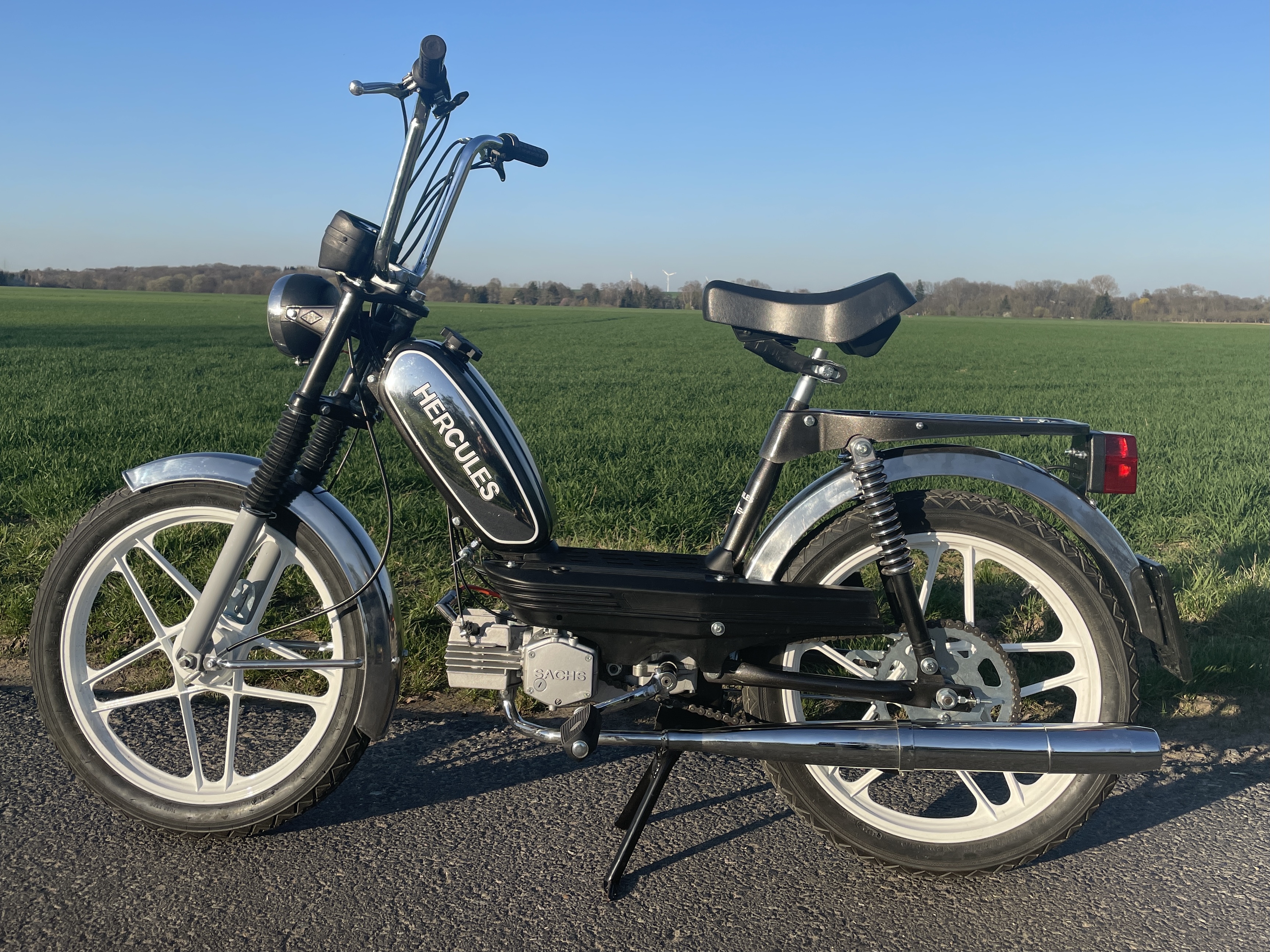

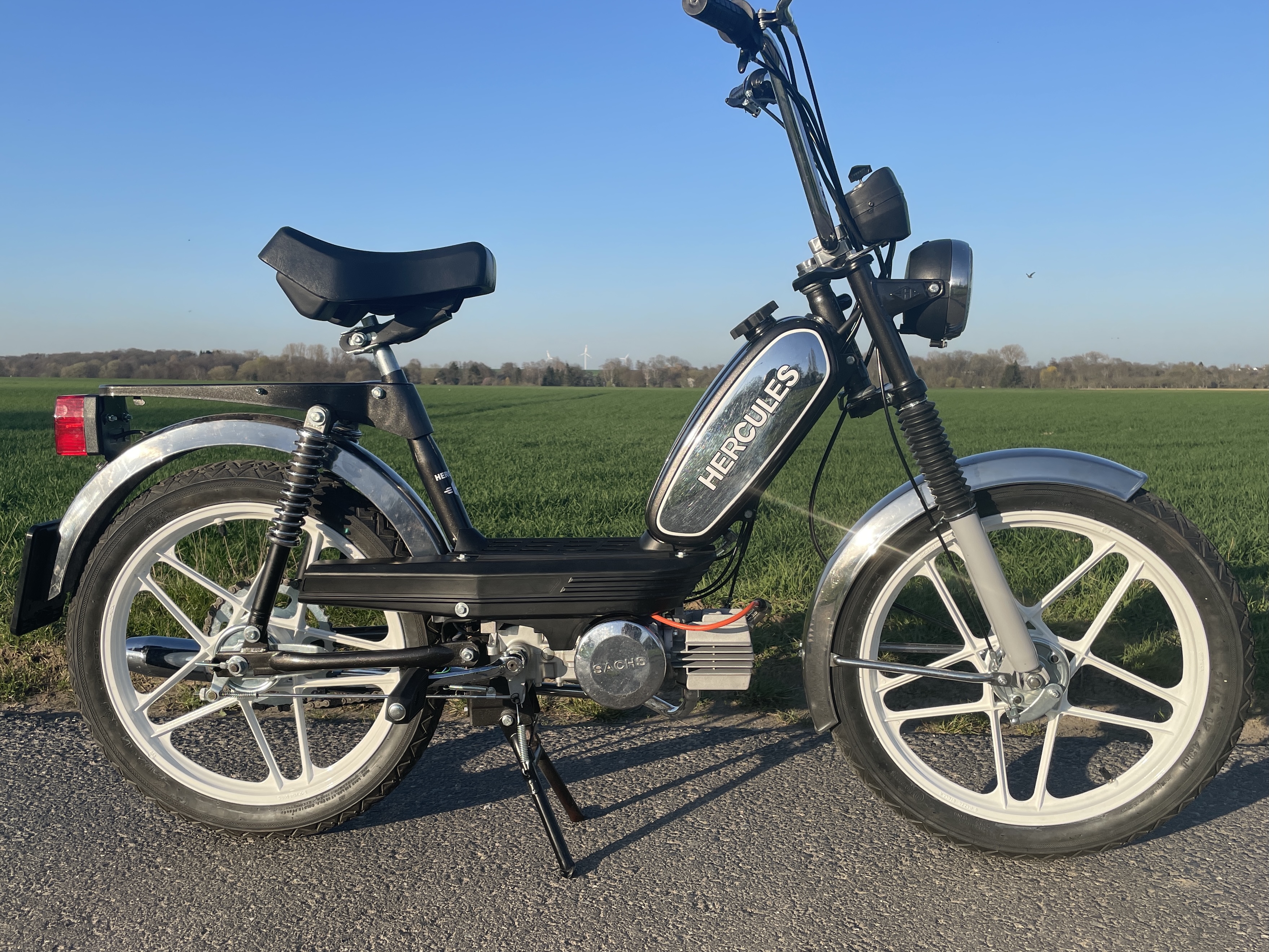

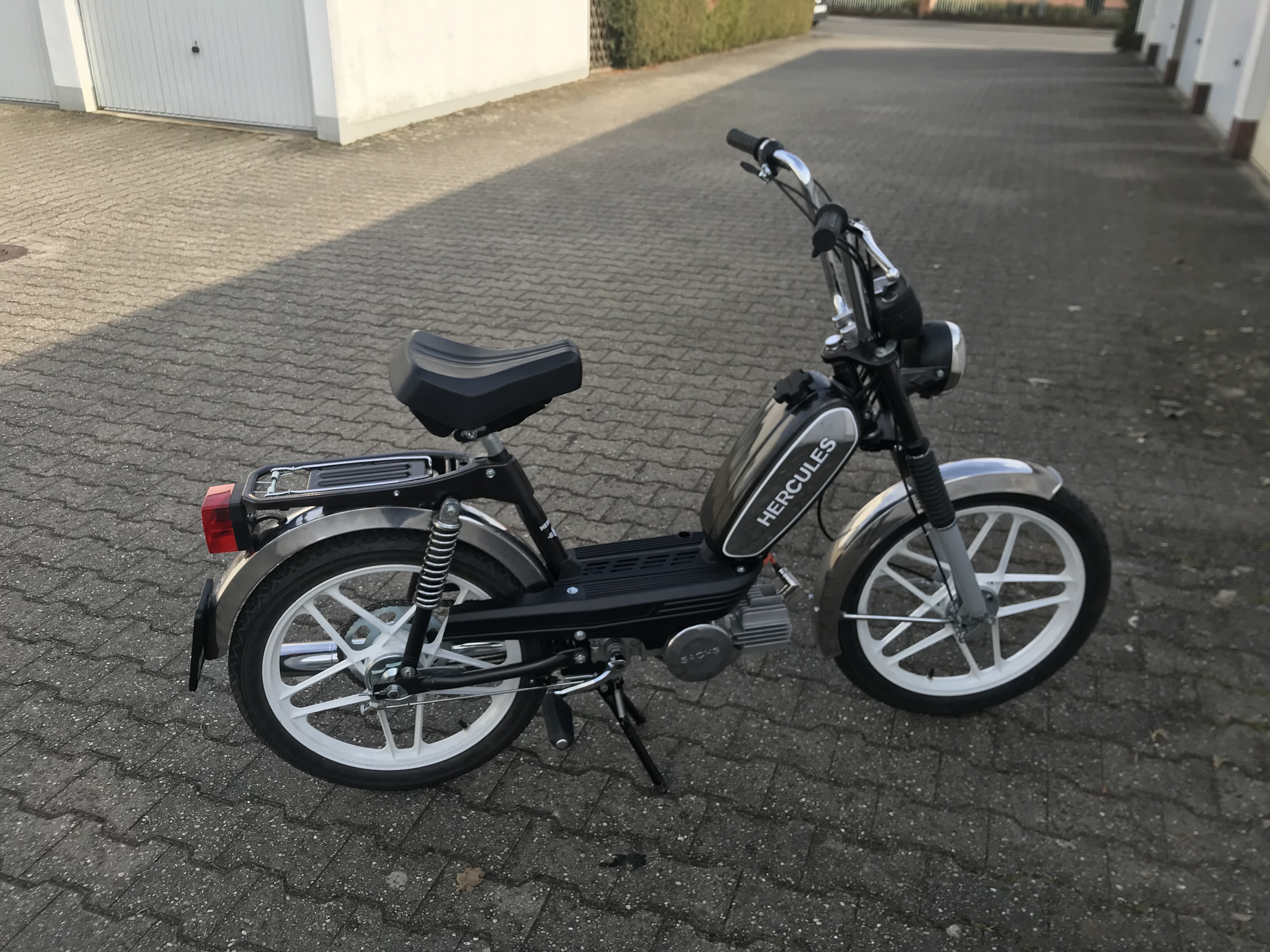

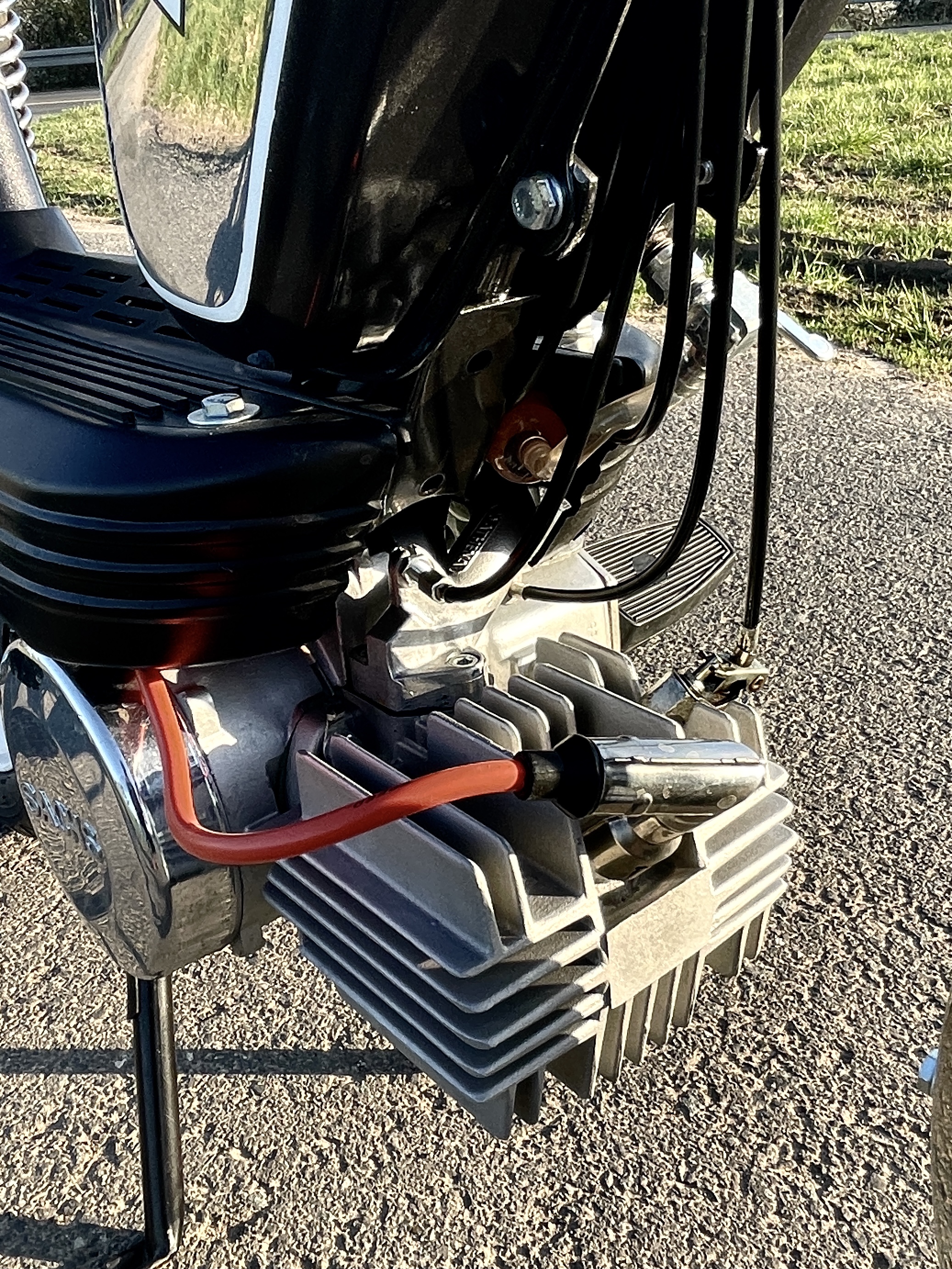

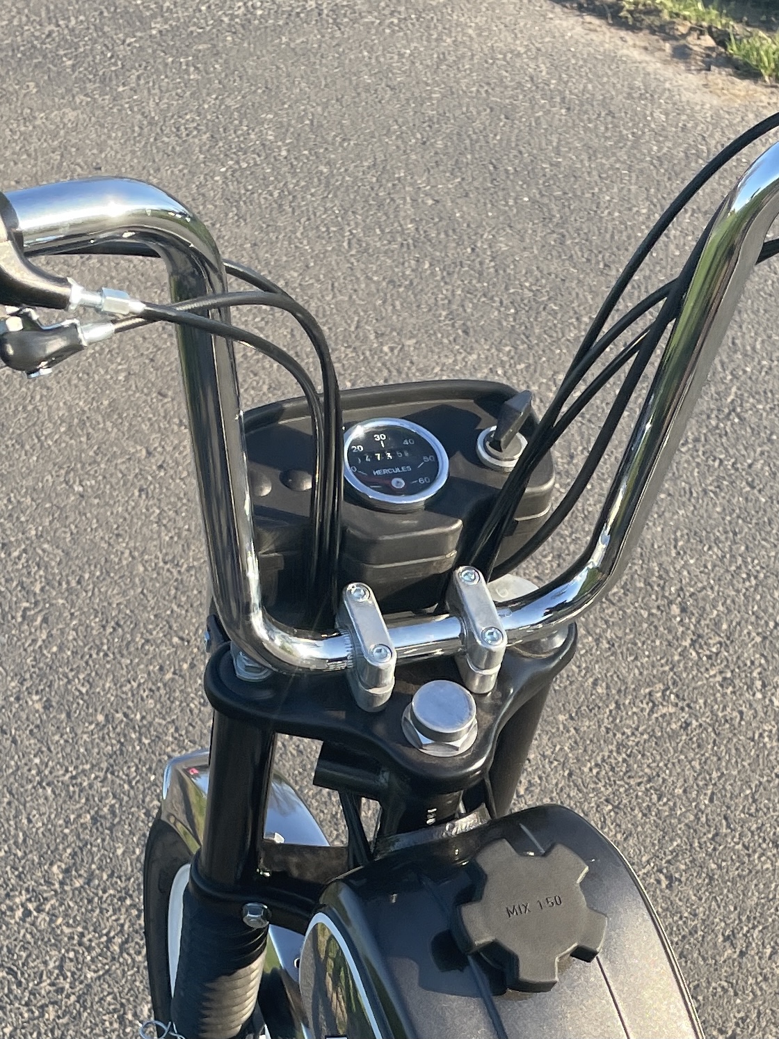

Offizielle „feddich“ Fotos
:thumbup: bis auf den schief aufgesetzten Lima Deckel wieder mal sehr schön geworden :thumbup:
Das hab ich auch erst auf den Bildern gesehen. 😂.

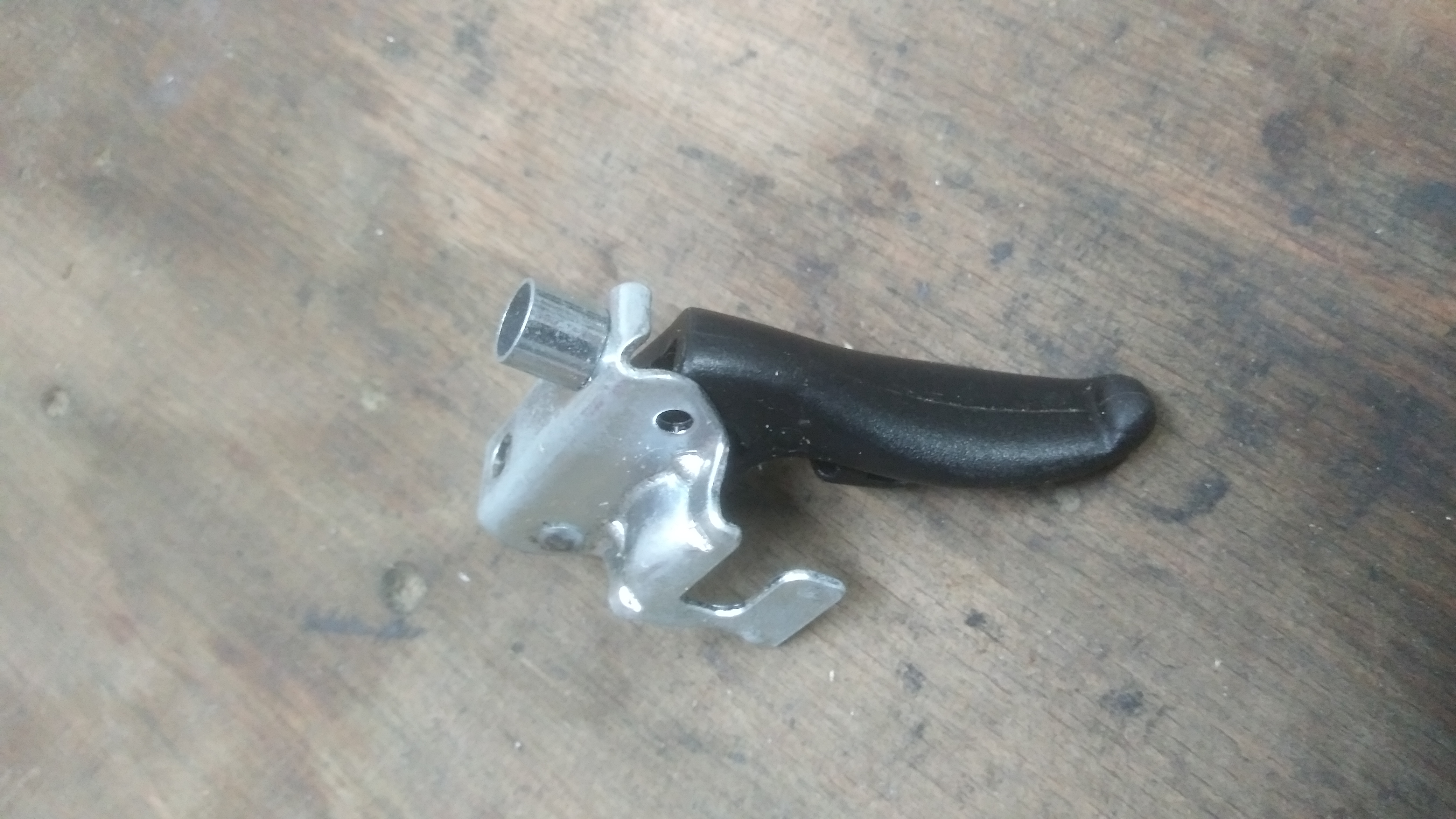

Hab ganz vergessen zu schreiben was der Fehler war.
Die Feder am Rücktrittschalter war zu straff. Demzufolge war das Bremslicht immer an.
Sah dann von außen so aus als ginge es nicht an. Ist eh ne Funzel.
