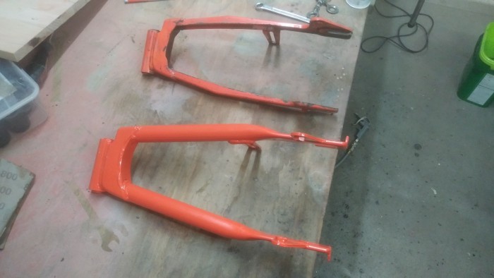

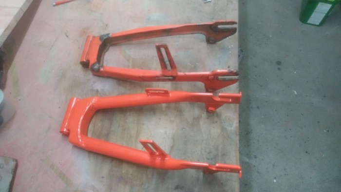

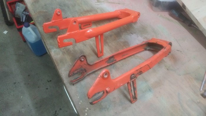

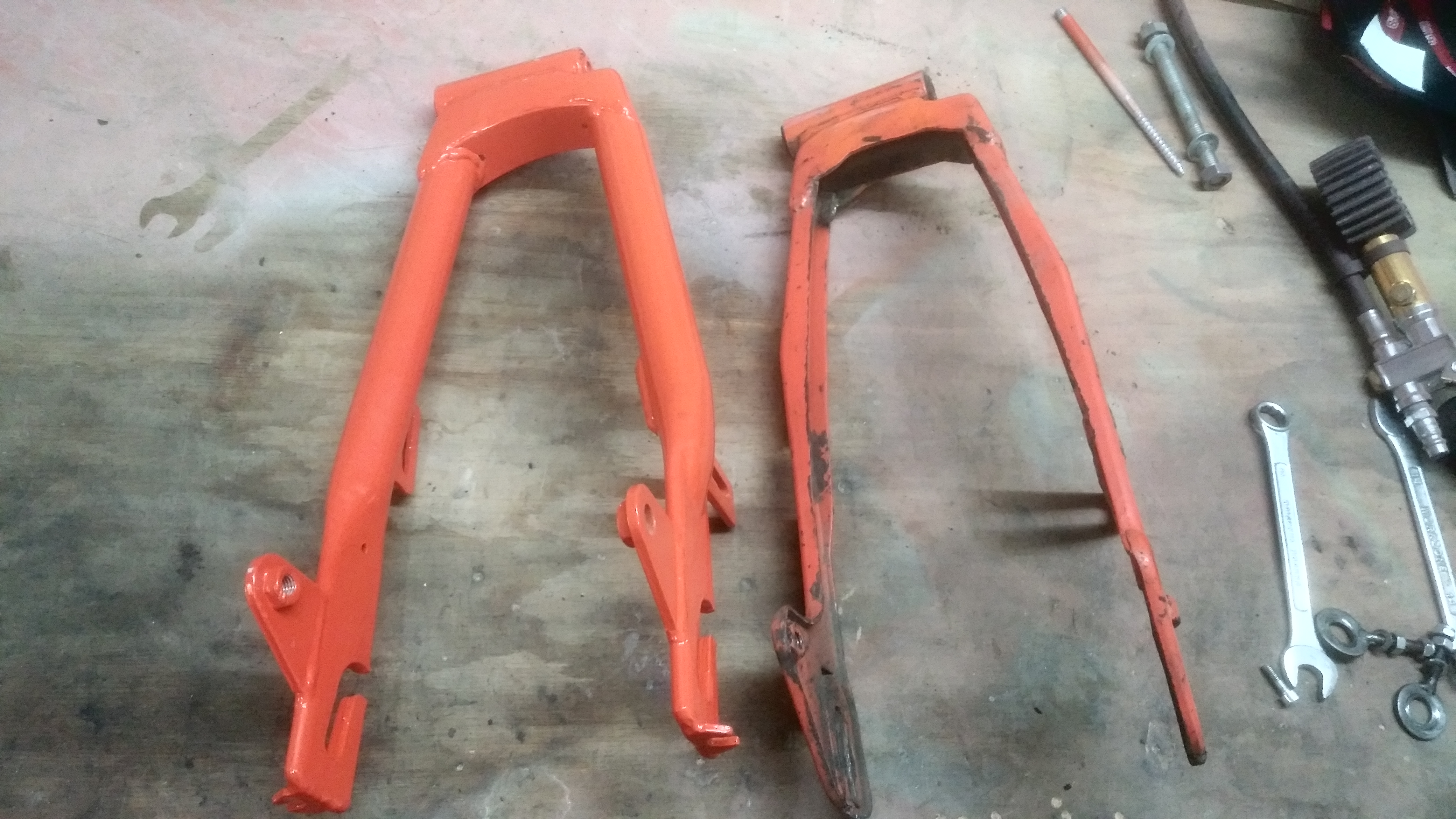

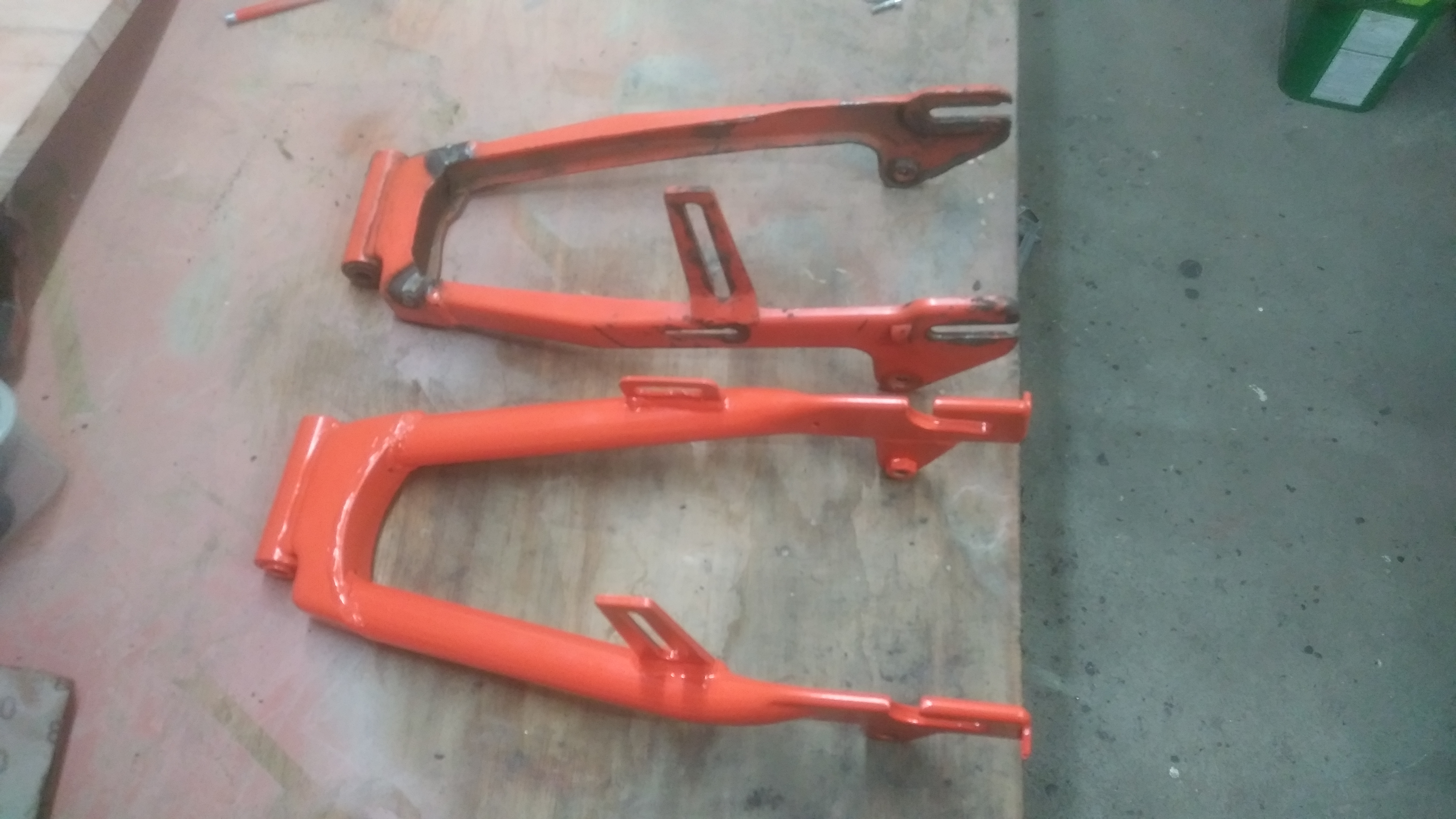

Hat super geklappt. Strahlen, Grundieren und Lackieren...Zahnriemenfahrer hat geschrieben: ↑15.02.2021 20:54Hallo. Hab es jetzt bei MOS bestellt. Brauche es nur für eine Rohr-Schwinge. Danke euch beiden.
Ist zwar nicht mein Thread. Passt aber hier rein. Die unterschiedlichen Schwingen.

Sehr schön. Die Rechte ist echt ein komisches Teil.
Die kannste mit der Hand verknoten.
Ich hab sie aber dringelassem.

Mhm ja schöne Arbeit Dieter,na Alex ist ja klar da die Rechte von der M1/M2 ist und die andere von der späteren Prima 2/3......
- Beiträge: 862
Re: Restauration M2
Nicht ganz. Die rechte passt nicht in die ungefederte M1. Die sieht vorne rum anders aus.Prima 5 BJ87 hat geschrieben: ↑28.02.2021 08:29Mhm ja schöne Arbeit Dieter,na Alex ist ja klar da die Rechte von der M1/M2 ist und die andere von der späteren Prima 2/3......![]()
Und die linke ist nicht die von den Prima Modellen. Die gezeigte hat als Schwingen Lager Silent Blöcke und nicht wie bei den Primas Kunststoff Lager.
Das ist einfach eine späte M2/P1 Schwinge für die Fahrzeuge mit 504er Motor und 2 Ketten.

Was die Patina angeht.
Kurz mit Nitro abwischen und es ist matt.
Übertreibs aber nicht.
Bei 2K Aceton.
Bei 2K Aceton.
- Beiträge: 862
Re: Restauration M2
Danke für die Info. Ich warte einfach 20Jahre dann passt die Patina auch
Der Feldweg war einfach noch zu feucht. Da staubt nix...
Geht eigentlich nicht um den Glanz. Der andere Lack ist halt blasser und vermackt...
Aber sooo viel sieht man von der Schwinge ja nicht
