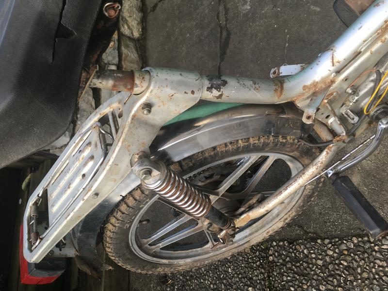

So, kurze Frage. Bin heute mal mit der 5s im dunkeln gefahren. Die runde Lampe vorne macht gar kein gescheites Licht, scheint in alle Richtungen nicht so wie die eckige mit intigrierte Tacho welche schön nach vorne leuchtet. Könnte es damit was zu tun haben dass wenn ich im Leerlauf bin und den Motor hochdrehen lasse die Birne nur minimal heller wird. Liegt das an der Birne?
Noch was, mein hinteres Licht geht gar nicht. Es hat Masse (Kabel an eine Motorschraube gemacht) und von Cockpit das zurückgeführte graue Kabel, aber es brennt nicht. Birne ist noch gut. Kommt irgendwie kein Strom hinten an :cry:
Wär nett wenn Vale oder Jona beispielsweise helfen könnten :lol:
lg
Raphael
Gute Nacht
Raphael
Re: Prima 5s Winterprojekt
Hallo Raphael :)
Dein erster Fehler ist das du ein Kabel an die Motorhalterungl statt an einer der Zylinderbolzen gemacht hast und da durch kein richtiger Masseschluss möglich ist wegen der Gummipuffer....
Mache ein Massekabel an dem Zylinder und schaue mal ob dann das Rücklicht brennt,wie ich auf dem Bild gesehen habe hast du das orginale 5S Rücklicht mit Bremslicht.
Häh graues Kabel im Cockpit,da hat wohl jemand rumgestrickt den normal geht das Graue von der Vorderlampe weg,es kann gut möglich sein das du sogar irgend wo ein Kabelbruch hast und zwar dort wo der Lenkeranschlag an der unteren Gabelbrücke ist.
War bei meiner auch so,da solltest du mal Kontrollieren,normal sind für vorne 15W und 4W fürs Rücklicht,10W fürs Bremslicht voraus gesetzt du hast die außenliegende Zündspule,dann ist auch eine eigene Bremslichtspule verbaut.
Vorne geht auch eine 25W Birne problemlos,das habe ich z.Z. auch und ist ein wenig Heller als mit 15W jedoch nicht sehr viel....
Raphael

Den Kabelbaum hab ich neu gemacht, war gar keiner dran. Morgen mal Masse am Zylinder wobei ich vom Zylinder zur Motorschraube Masse habe. Kabel haben auch Durchgang. Das vordere Licht ist durch einstellen der Lampe besser geworden aber nicht viel :cry:

Na endlich, Licht geht ist aber recht dunkel wenn beide Birnen angeschlossen sind :(
Aha Raphael,jetzt sieht man warum dein Licht nicht wirklich gut ist,den bei dir ist ja nur die 17W mit innenliegeder Zündspule verbaut das heißt im Klaren vorne 15 und hinten 2W und das war für die 5S so nie vorgesehen.
Diese war bei der Standard Prima 5 so,bei der S war von Werk eine 19/10 mit außenliegeder Zündspule verbaut,die Halterung für diese Zündspule kann man ganz gut am Rahmen erkennen.
Du hast allso einen 47ccm Kreutzzylinder auf einen 49ccm Motor oder haste einen 47ccm Motor verbaut?
Raphael
Beiträge: 540
Registriert: 04.04.2017 18:14
Wohnort: Oberbayern
Beitrag von Raphael »
Prima 5 BJ87 hat geschrieben:
29.12.2017 08:22
Ja meine Prima 5 hat auch vorne 12v 15w Birnen drin und hinten 12v 10w mit einer Unterbrecher Zündung, da passt das Licht.Naja das Licht geht mittlerweile schon, ja die Halterung für die Zündspule ist noch dran, wird aber nicht benutzt weil mir die außen liegende Zündspule zu teuer ist und nachher eh Seitenverkleidungen drüber kommen.
Ja momentan ist der 47ccm Kreuzzylinder auf einem 49ccm 505 2by Motor. Der Motor kommt aber raus und es kommt ein 2b mit dem 280er Zylinder rein, weswegen ich auch mal wegen den Kolbenringen gefragt hab. Der Motor der aktuell drin ist ist nur für ein Rennen gewesen. Damit ist das Mofa so 48kmh gegangen.
