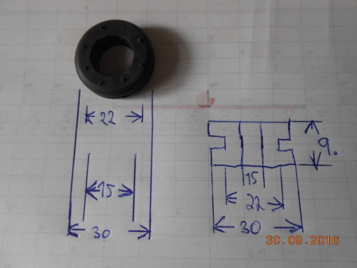

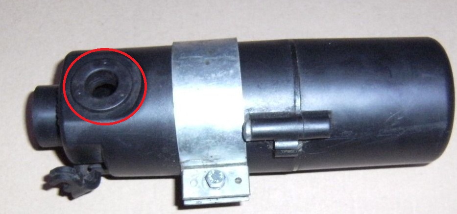

Jau. Den Lufi auf löcher überprüfen (kann sein das wer da gebohrt hat) oder die Verbindung zwischen Lufi und Vergaser.
Keine Ahnung welche varinate du hast:
1. runder Lufi rechts:
- Verbindung zwischen Luftfilter und Rohr (bei mir war damals keine Dichtung drinne, habe die jedoch nachbestellt. ursprünglich mal ne kabeldurchführung gewesen) überprüfen
- Verbindung zwischen rohr und Vergaser überprüfen
2. Lufi rechts, eckig und direkt am vergaser:
- Wie bei 1. auch einfach die verbindung zwischen Verg. und Lufi überpr.
Wen das am Lufi nicht liegt, kanns nur noch am vergaser liegen. Auf jeden fall werkseinstelllung machen wie carinona zitiert und ne 49 düse rein.
Wenn du alles überprüft hast und der alles Top ist, darf die mit ner 42 nich laufen. Nur mit 49 bzw. 50!! und ide dann auch drinn lassen!

Hier nochmal die bilder:
P.S dieser dichtring hat mich stolze 1€ gekostet

vielen Danke für die Hilfe. Der Luftfilter ist rund, und der Dichtring sieht noch komplett neu aus dadrinne. Was halt komisch ist, auch mit ner 49er Düse die drinne war, lief sie auf normaleinstellung des Vergasers auch nicht wirklich gut. Wenn ich die demnächst wieder habe, mach ich nen langes Video wie die halt läuft, aus verschiedenen Positionen, und mit Gas bzw. halbgas usw. . Sicherheitshalber haben die nochmal einen guten gebrauchten originalen Luftfilter gekauft. Naja problem ist halt.. wenn die das nicht hinbekommen dann weiß ich nicht mehr wirklich wohin damit. Oder ich schick die mal zu den leuten vom Kreidlertreff hier in der Umgebung, wenn ich die finde.
