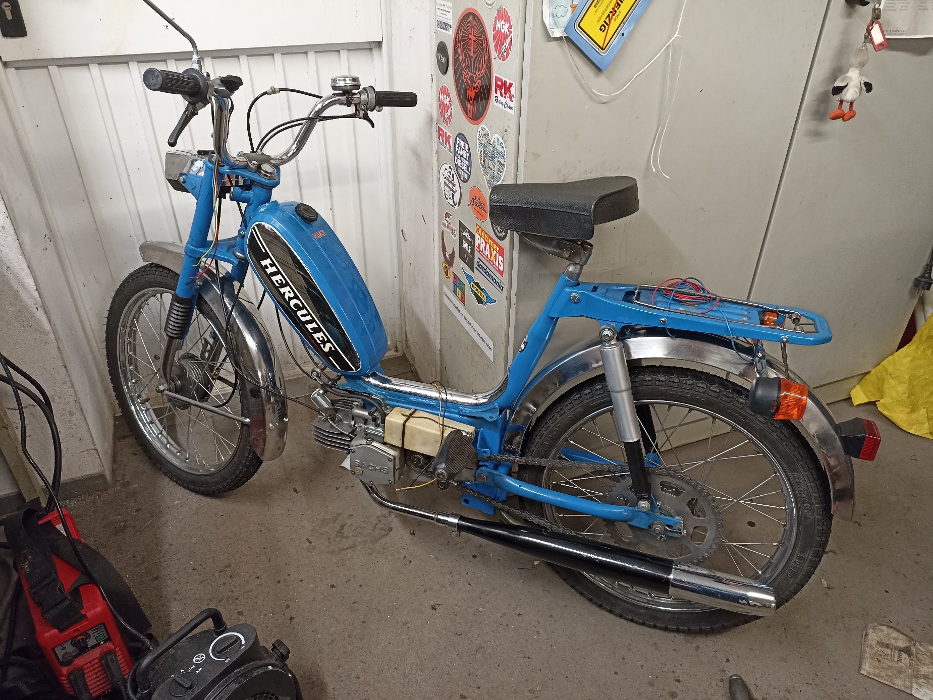

Heute mal ein Bild von der anderen Seite
Beiträge: 9164
Re: Hercules M4 Renovierung
die ulo blinkanlgae war mal teuer, ca 200 DM, deshalb haben die meisten hecules keine.
aber ich finde es nachwie vor ohne besser
ansonsten sieht das teil prima aus

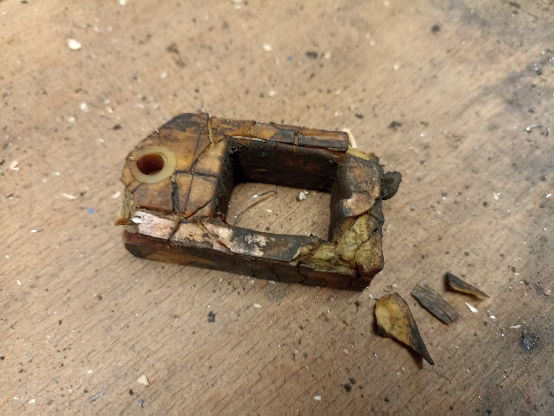

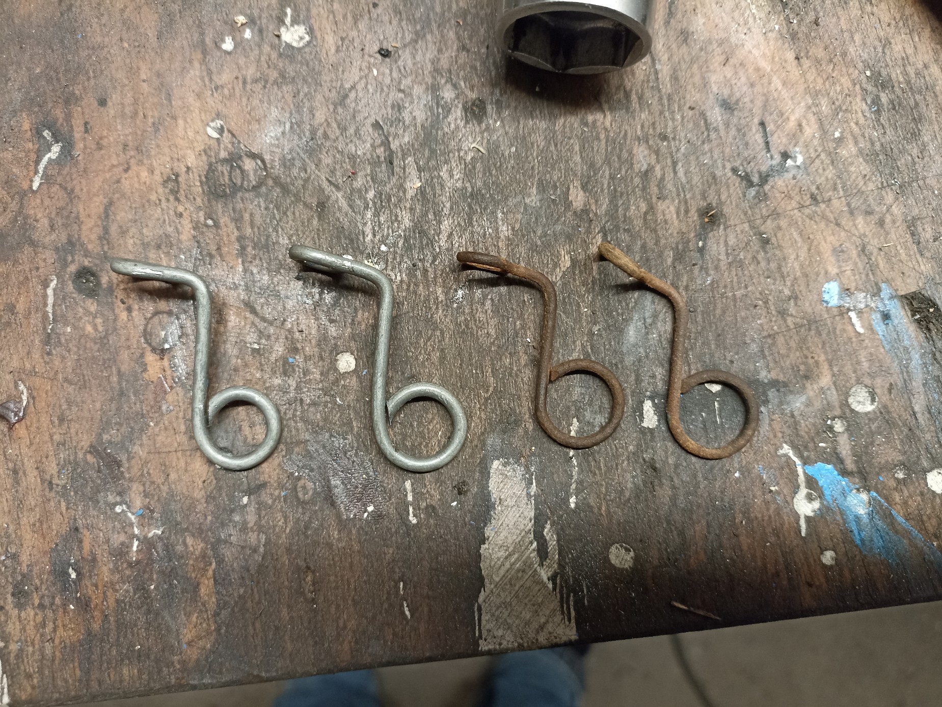

Gestern noch Haken an der Ständerfeder abgebrochen (hab jetzt provisorisch ne andere aus meiner Federnschublade eingehängt) und der Kettengleiter fehlt noch, der ist zerbröselt.
01.12.2023 15:09
... der Kettengleiter fehlt noch, der ist zerbröselt.

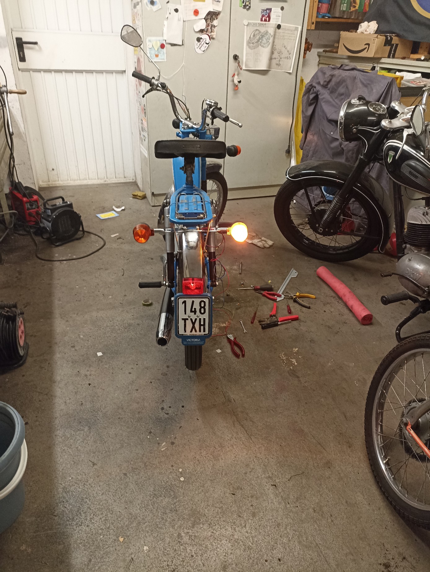

So, heute den 3-Adrigen grauen Hauptkabelbaum montiert. Licht geht. Alles prima.

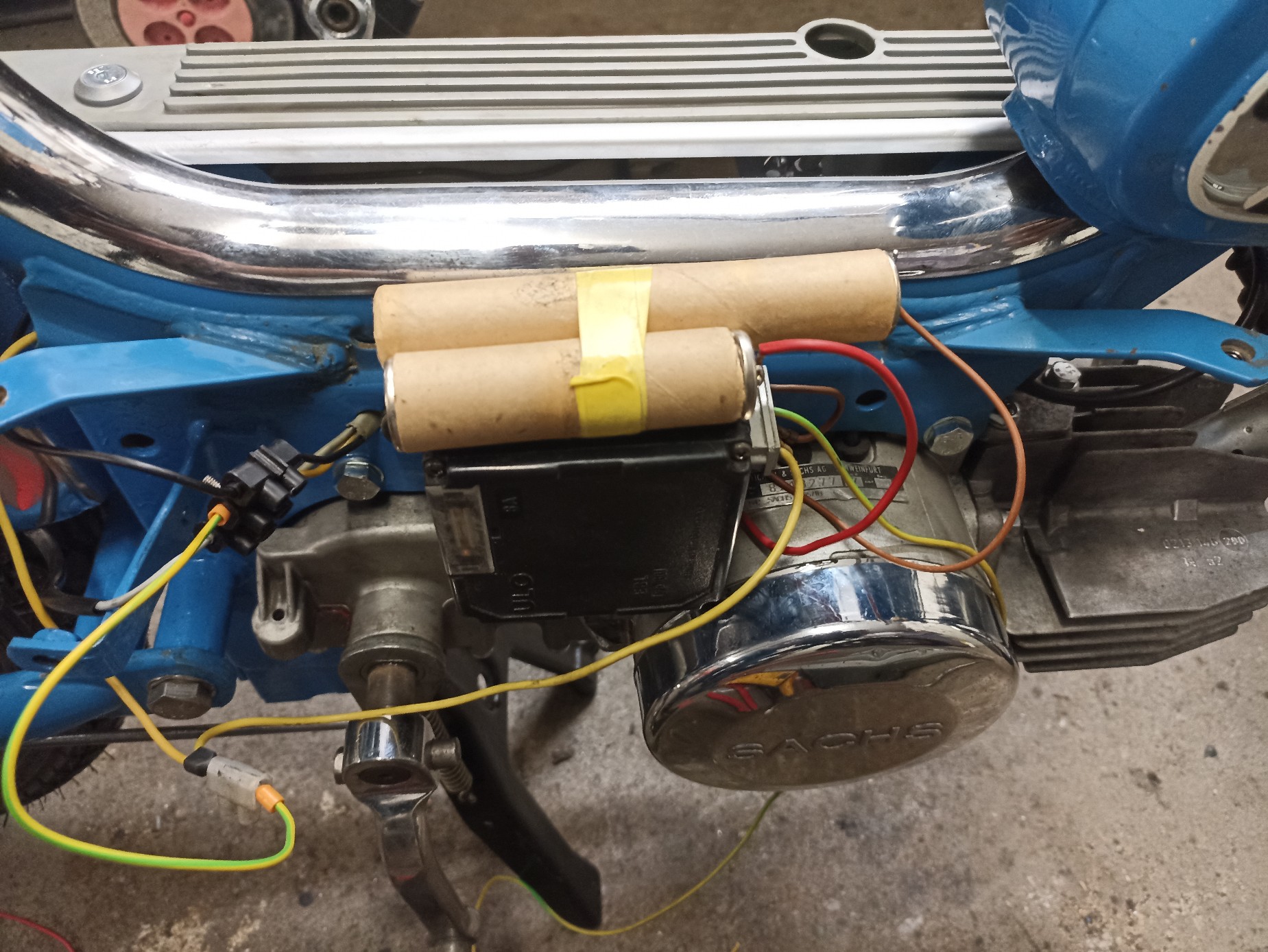

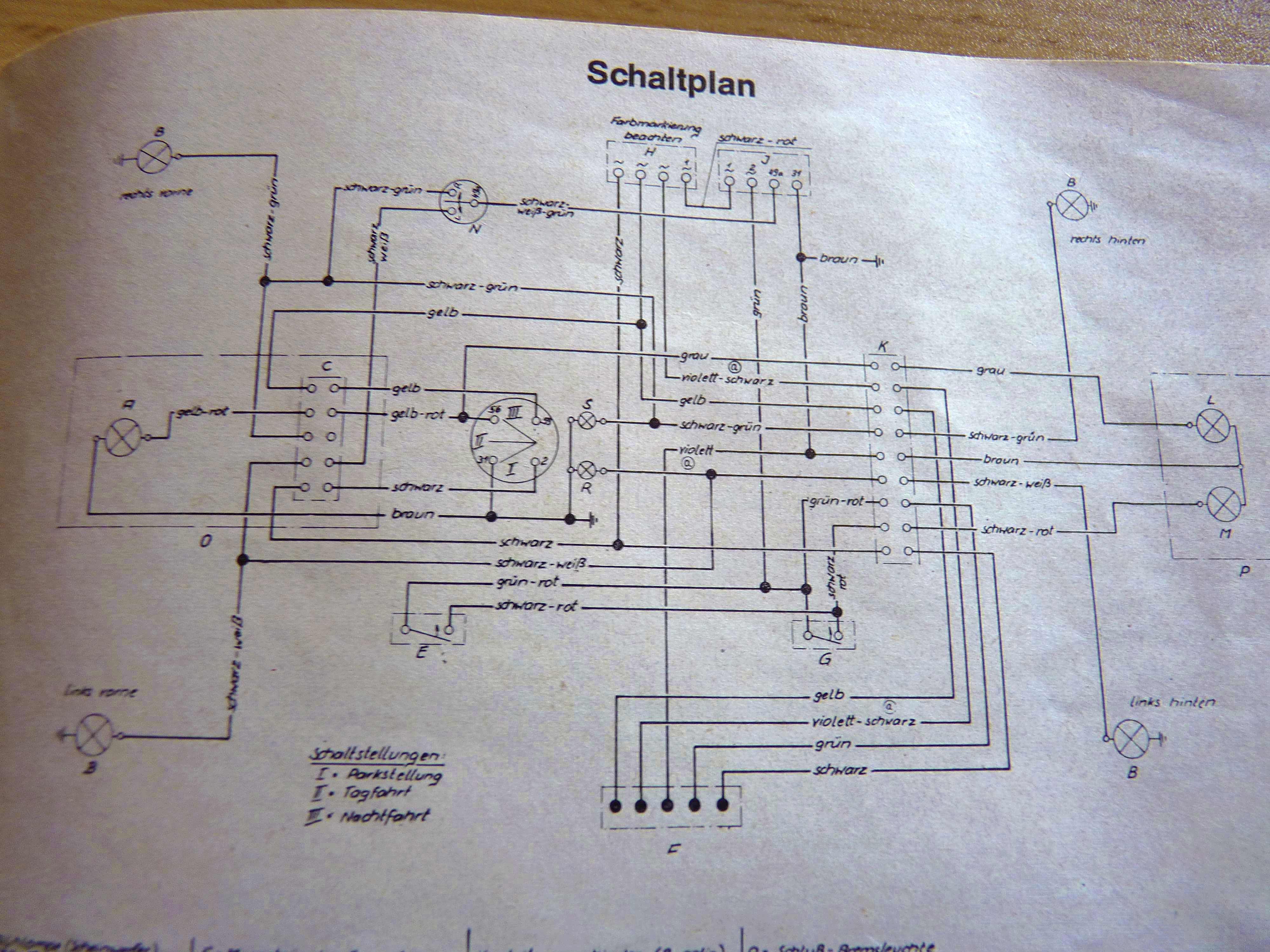

Dann noch an der ULO Box rumprobiert. Den Akku vernünftig aussen angelötet Plus und Minus halt. Mofa angemacht. Licht leuchtet immer noch prima. Akku war aber auch voll.
Kabel vom Blinker an den "Blinkkontakt" der ULO Box gehalten. Blinker blinkt 2x dann Dauerleuchten. Jetzt weiss ich nicht ob ich nicht richtig Kontakt hatte und quasi nur 2x den Stromfluss unterbrochen hab und deshalb gedacht hab es blinkt. Oder halt das Relais "klebt".
Egal. Schon mal ein erster Schritt. Was funktioniert ist das der Blinker abgeschaltet wird wenn der Motor aus geht. Heißt diese Schutzschaltung funktioniert.
03.12.2023 20:00
oder watt glühbirne passt nicht
Das Blinkrelais soll ja lastunabhängig sein.
Die verwendeten Komponenten sind exakt die Birnen 6V21W die ich vorgefunden habe. Das muss irgendwann mal so funktioniert haben. Das einzige was bis jetzt neu ist sind die Zellen (hatte ein Kumpel aus dem Modellbau die er nicht mehr bräuchte).
Ich gucke mal. Das Relais muss ja gut 3,5A (wenn beide Lampen dran sind 7A schalten. Vielleicht ist es beim ersten Kontakt "kleben" geblieben durch Oxidation oder sowas. Ich werde berichten.
Aber hell können sie auf jeden Fall gut...
