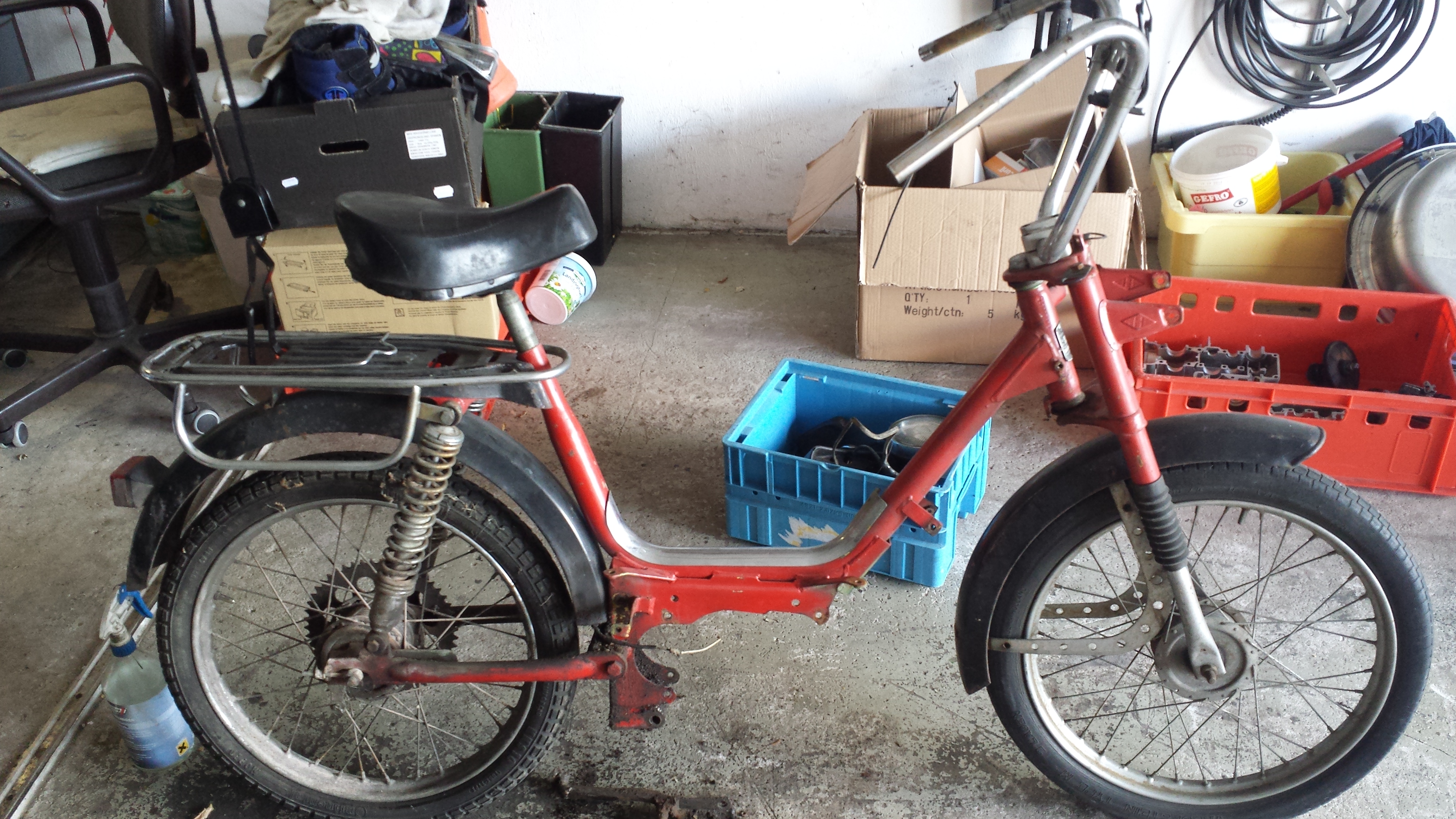

Beitrag von MichiZ1000 »
Das Schutzblech könnte doch noch ein bisschen näher ans Rad, oder? Sieht aus als wäre da noch Platz.

Beitrag von stefan310382 »
Ja ist noch etwas Platz
Aber laut den ganzen Haltern ist es exakt da wo es sein soll
Das Mofa raubt mir echt noch den letzten Nerv
Egal wo man anfängt es nimmt kein Ende

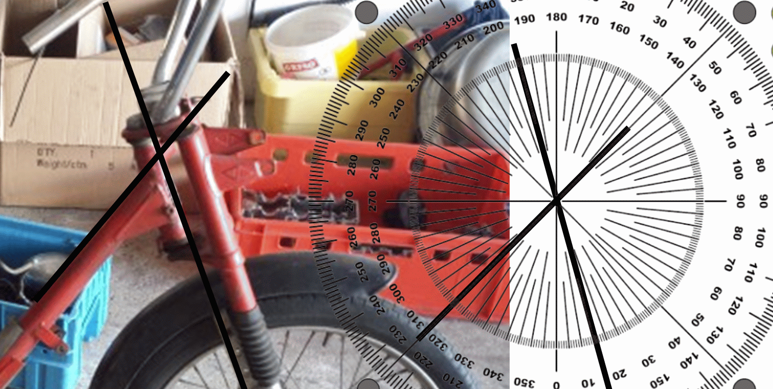

Re: Paar Fragen zu Zylindern und anderem
Mal ne blöde Frage.
Stimmt der Winkel der Gabelaufnahme zum Rahmen, den ich auf dem Bild grün markiert habe?
Der sieht mir etwas merkwürdig aus.
Kann ja sein, dass der am Rahmen verzogen ist und nur ne andere Gabel reingekommen ist?
Ich sag mal ja
Es passt ja alles ohne irgendwie zu klemmen oder sonst was
Es ist auch nichts verzogen
Sonst würde ja der Tank nicht sauber anliegen oder die lenkerplatte klemmen

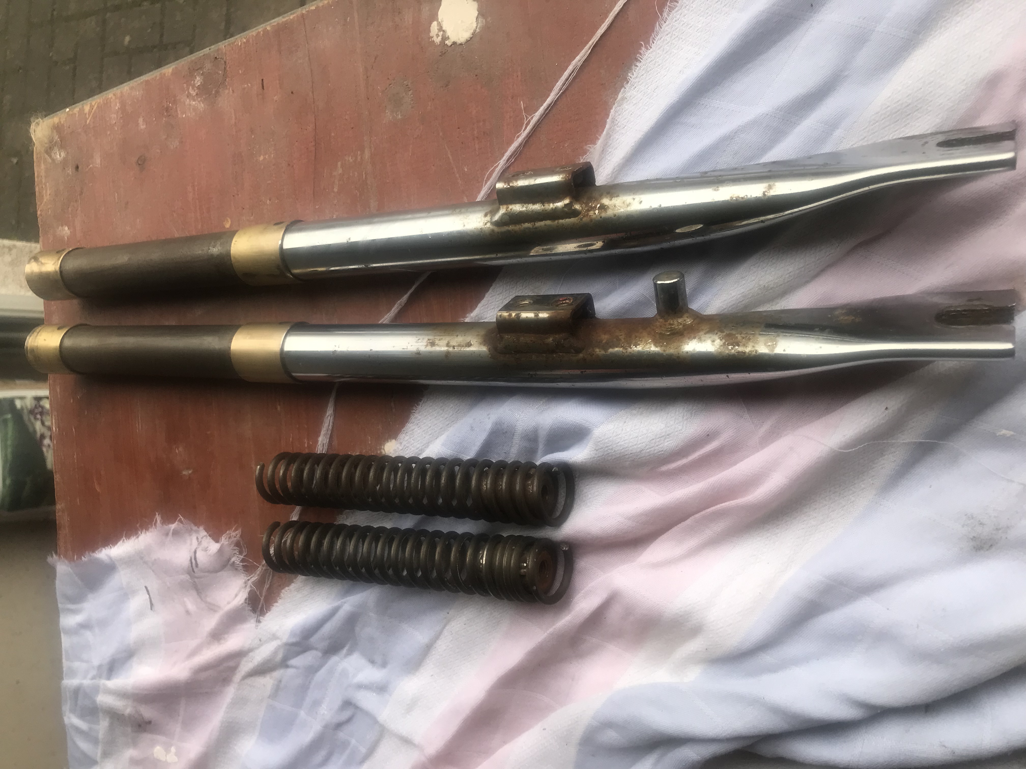

Also die Gabelteile sehen gut aus. Bischen Rost. Aber verzogen ist nichts
Das einzigste das in den Federn die Gewinde Einsätze soweit drin sind
Ist das normal. Die gehören doch weiter hoch
Nur kann man sie nicht bewegen. Ich bekomme die nicht raus
wenn du neue federn reinmachst würd ich die einfach an der seite soweit flexen bis das teil rausbekommst
Ist es normal das die neuen Federn etwas länger sind
Sind original Hercules. Mit original Aufkleber drauf
Für M4 und M5
Beiträge: 9141
könnte ja sein das die alten schon etwas gestaucht sind
hier https://classic-moped.com/products/satz ... e-15-5-neu
steht zb 15,5
hier https://www.moped-garage.net/Moped-Baug ... -Satz.html
steht 15
von fett war an deinen denen alten ja nix zu sehn....brauchst ein fett das druckstabil ist... also eigentlich jedes lagerfett, sollte harzfrei und säurefrei sein
Hab sie schon wieder zusammengebaut mit den neuen Federn.
Sie federt jetzt wie ne neue Gabel. Leider muss ich jetzt weiße
16er Guß Felgen montieren. Da die Speichen ja komplett Eiern.
Irgendwann werden sie wieder umgebaut. Hab auch gleich auf neue Lager umgebaut. Morgen wird montiert.
Hallo Stefan.
Hab grad noch mal ein Bild von meiner HR2 rausgekramt.
Hast Recht, dass der Winkel der Gabelaufnahme zum Rohrrahmen eingedellt sein kann ist schon doch sehr unwahrscheinlich.
Vielleicht gibt es ja online Winkelmesser un man kann das anhand der Bilder nachprüfen.
Könnte ja sein, hab aber keine Ahnung.
Finde es ja schon grandios, dass man Bildausschnitte im Browser machen kann. Bin ja auch schon wat älter.
Etwas besser ist es geworden. Fast 1cm mehr Platz
Ist etwas Gewöhnungsbedürftig mit den weißen 16er guß
Aber wenigstens läuft sie jetzt gerade und eiert nicht so.
Gabel federt wieder perfekt. Neue lenkkopflager und Gummis sind auch verbaut. Neues Kettenrad und neue Kette auch.
Hoffe jetzt hält sie ein paar Jahre
sieht doch gut aus, der abstand sieht auch jetzt normal aus
ich bin eh kein freund von drahtspeichen...bei den dingern...
am starterzug läßt man normal das kurze stück weg wenn man kein deko einbaut
deko ist aber nicht verkehrt bei dem zylinder...wegen der kompression...das schont etwas die gleitlager der tretwelle..auf dauer
und wenn da nix machst rostet das weiter
