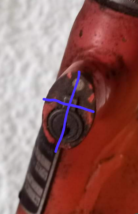

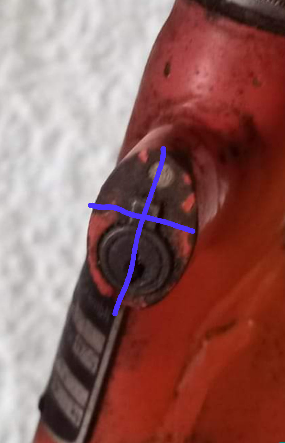

Da beide Schlüssel des Lenkerschlosses der M2 nicht mehr auffindbar sind,
muss ich das Schloss aufbohren.
Gibt es dazu eine gute Arbeitsanleitung/Link?
Welches neue Schloss würde passen?
In der Ersatzteilliste sind keine Maße angegeben(Hinweis auf Schlüsselnummer/Fahrgestellnummer)
Grüße,Michael
Beiträge: 9139
baus aus dann siehst was drin ist...kannst nachmessen
viewtopic.php?t=2136

Ich bohre immer da 4 oder 5mm dann fallen die Stifte raus

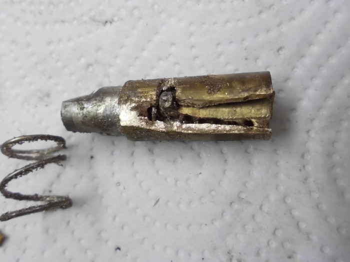

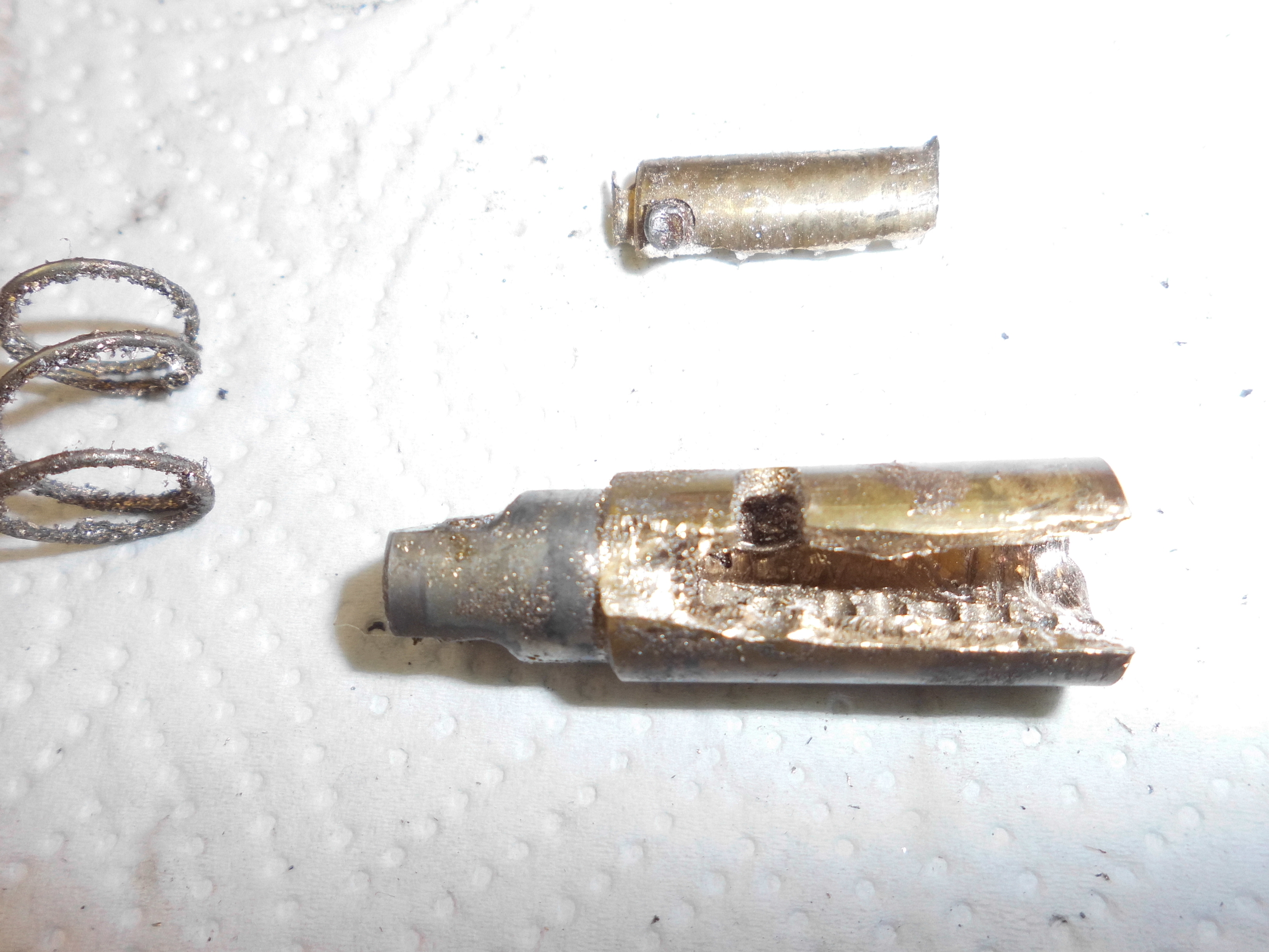

Beitrag von Mitch »
Hallo Dieter.
Das Schloss habe ich ausgebohrt.
Es hat sich als sehr widerspenstig erwiesen.Bild

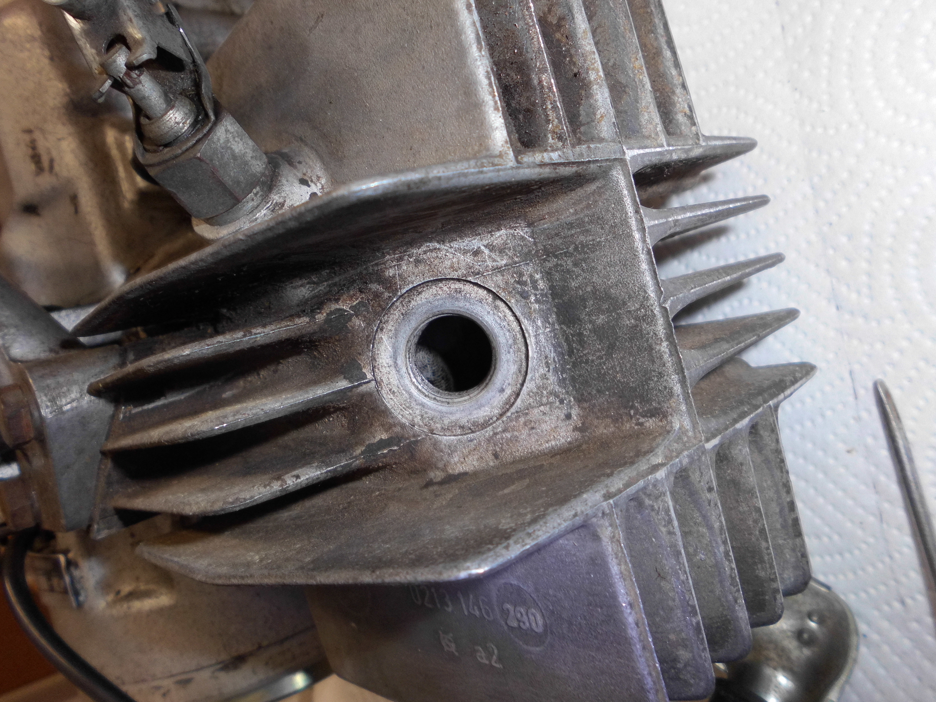

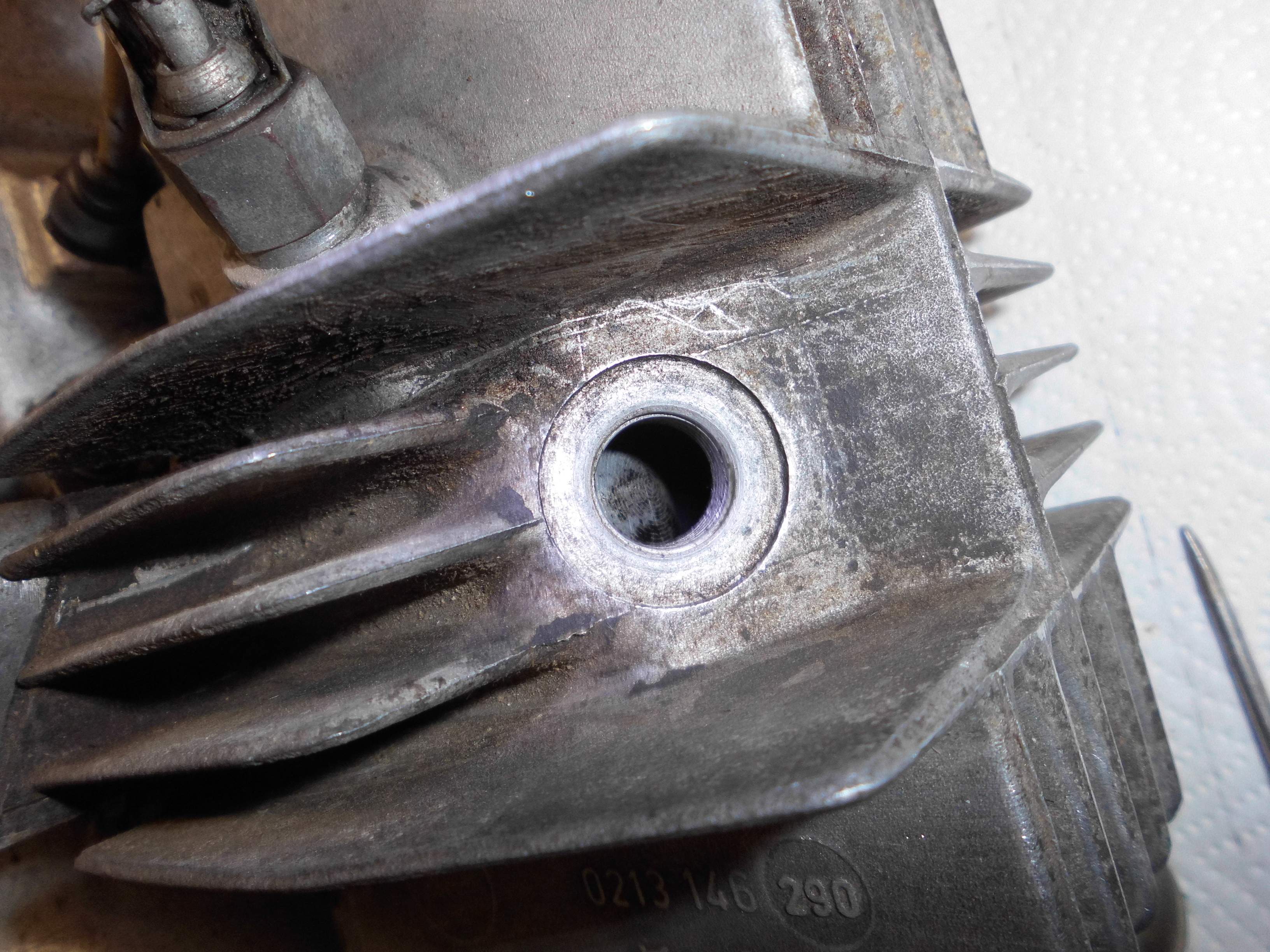

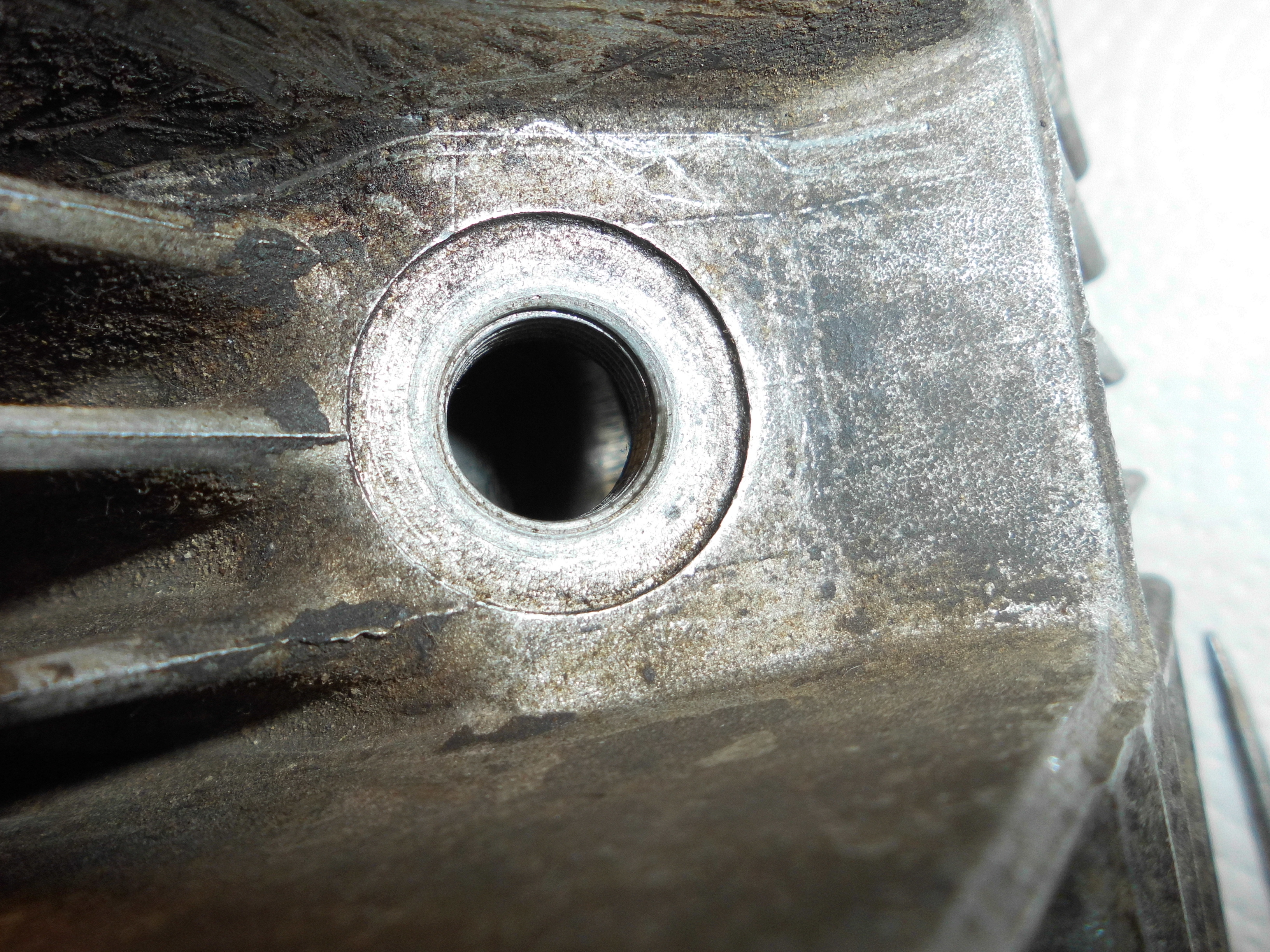

Ich habe eine Frage zum Zylinder/Kolben meiner M2.
Sollte dieser grundsätzlich demontiert und kontrolliert werden ??
Es sieht-wenn man reinschaut alles sehr sauber aus.Bild[/img][/img][/img]
Er bewegt sich leichtgängig.
Zündung hatte ich eingestellt und nun auch die Funktion überprüft - Funke springt sauber und regelmäßig über.
Gruß,Michael
Beiträge: 9139
die Frage des Jahrunderts
ist einfach zu beantworten..
Was man gesehn hat ...hat man gesehn
grundsätzlich machen die meisten aber gar nix
der kolben sieht aus als wäre das teil kaum gelaufen...oder er wurde schonmal getauscht oder entkohlt.
ein kolben aus dieser zeit ist normal oben schwarz. also in sofern untypisch, da es 76 so sauber verbrennende öle gar nicht gab.
ich würde einen fingerhut 2takt öl ins kerzenloch kippen...und das teil vorm ersten start gut durchleiern, mit vergaser und vollgas
wenn da sowenig kohle ist würde ich vollsynthetik nehmen
zb https://www.ebay.de/itm/Meguin-Megol-2- ... Swv-ZZ81L1
aber teilsynthetik tuts auch
es gibt kolben die fangen im alter an unten zu bröseln

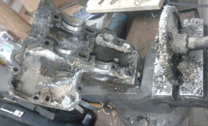

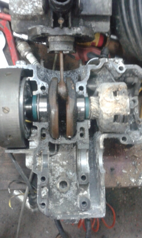

Mitch hat geschrieben:
16.03.2021 09:19
...Danach stand das Mofa 36 Jahre bei mir im trockenen Keller....
Das muss nicht immer gut sein, meine M2 hat 30 Jahre im Heizungskeller gehangen, da sah der Motor nicht so dolle aus...
ich würde das immer aufmachen und "e ma gugge" Schad ja nix
Da es aber deine war, ist es nicht ganz so kritisch.
Zuletzt geändert von LXF am 16.03.2021 10:05, insgesamt 1-mal geändert.

Das sah ja sehr übel aus.
Vielleicht gibt es da ja ne Chemische Verbindung zu den Heizölausdünstungen!?
Bin da kein Fachmann-ist nur so ein Gedanke.
Da hast du ja unendlich viele Arbeitsstunden investiert.
Aber es hat sich ja gelohnt,wie ich gesehen habe!!!
Bei meiner ließ sich alles noch mit der Hand frei bewegen-ohne irgendwelchen Widerstand/Knirschen.
Das abgelassene Automatiköl sah noch sehr gut aus - durchsichtig,ohne irgendwelche Rückstände.
Das war bei deinem Motor sicherlich nicht der Fall-nach dem aussehen zu urteilen.
Denke,das ich da Glück mit dem Lagerungsort hatte.

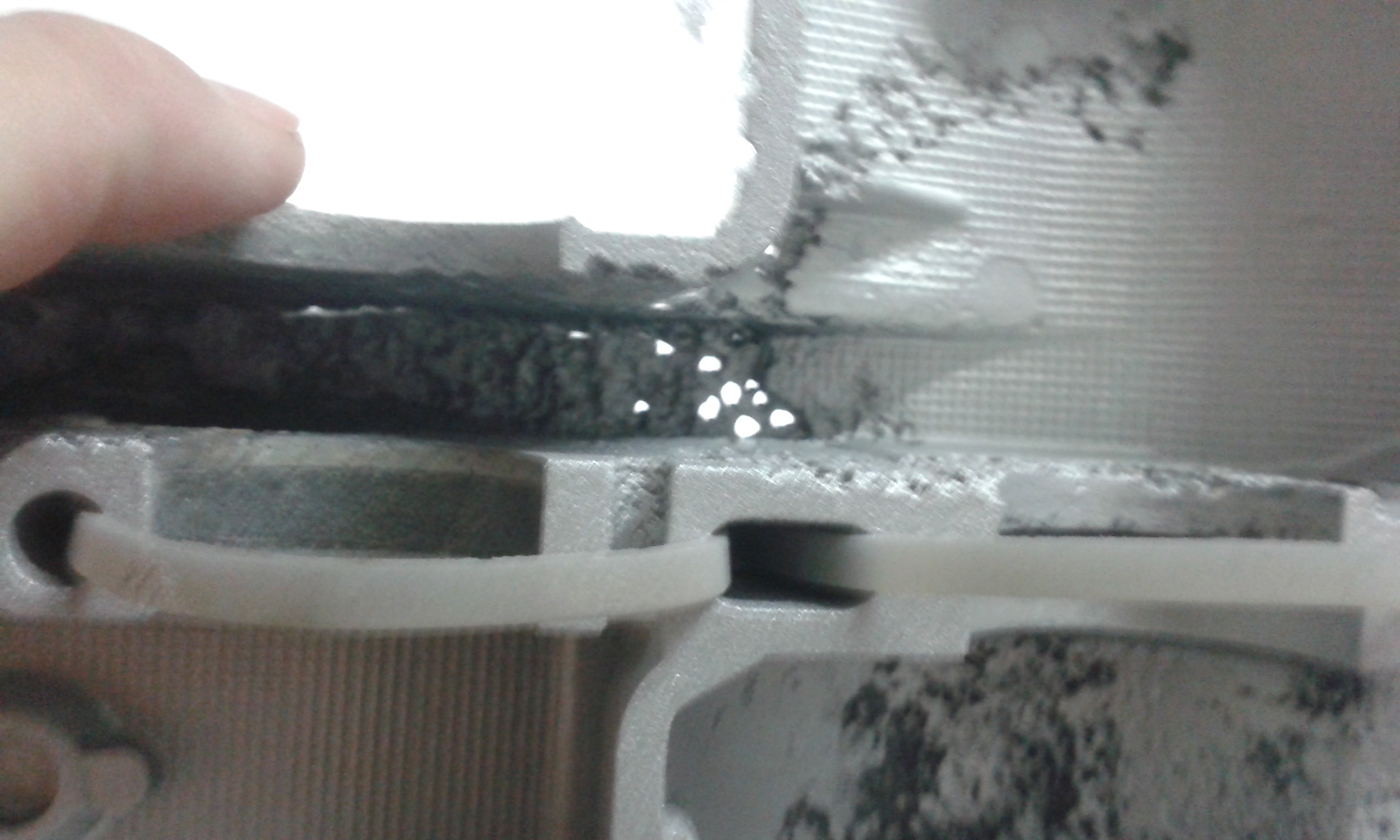

16.03.2021 10:04
Ja das alte ATF ist Hygroskopisch, wird wohl irgendwann milchig und bei mir war es weisser Beton.
Wenn deins noch klar ist hast schon mal die halbe Miete.
Ich würde aber trotzdem den Motor öffnen und die Dichtungen und Lager tauschen und mal nach dem rechten sehen. Vor allem die Wellendichtringe der Kurbelwelle sind meist hart nach den Jahren, und wenn die nicht richtig dichten zieht ggf. der Motor Fremdluft.
Oder die Ringe sind so hart das die Laufflächeder Wllendichtringe auf der Kurbelwelle beschädigt wird, das ist dann auch doof. Hatte ich so bei der P1.
