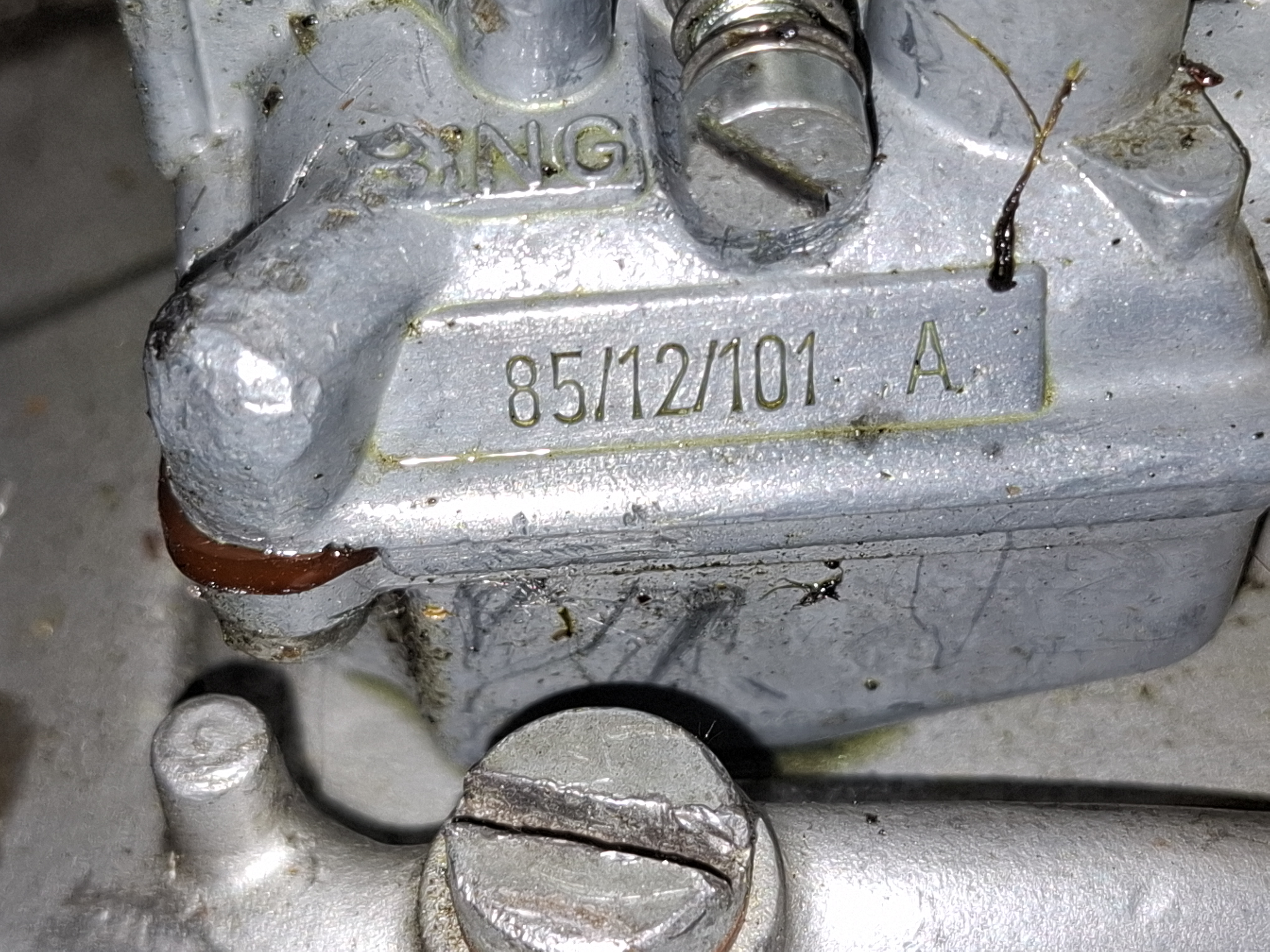

Bezüglich Vergaser. Wir haben natürlich den 85/12/101 drauf. Da ist auch die 52-er HD drin.
Nun bietest Du hier https://ebay.us/m/sr3IwP auch größere Düsen an. Geht die auch mit dem o.g. Vergaser bzw. hinter der 58-er HD steht P3, die wir ja in der 2N nachgebaut haben.

meiner erfahrung nach läuft der 12er nachbau nicht richtig
außer man baut das original mischrohr 2.17 aus dem 85-10-101 in den nachbau und die lange 36mm düsennadel
das ist auch bei org 85-12-101 drin, du hast doch original dran ?
dann passt normal die optima 40kmh oder auch P1 düse 52
evtl geht mit optima 50 luftfilter auch düse 53-54
also ich würde in jedemfall den 27mm papierfilter reinmachen ..auch bei düse 52, und sehn was das kerzenbild macht
https://www.technik-ostfriese.com/techn ... -505_p.php
Zum P1 Moped gehört 85/12/101, HD52 oder 54 dieser hat Düsennadel.
die düse 58 gehört in bing 85-12-104 , der hat keine Düsennadel und war an der P3
ein P3 gabs nie mit rahmentank, folglich hast jetzt einen nachfolger der P1 gebaut
