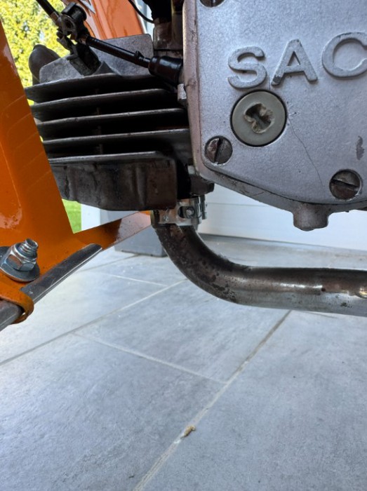

Sie springt super an, fährt sehr ordentlich, aaaaaaber:
Ab 30 km/h oder ab einer bestimmten Drehzahl wird sie superlaut. Wie so ein Klappenauspuff von Ducati :lol: .
Ich hab die fehlende Schelle zwischen Krümmer und Auspuff ersetzt, weil ich dachte es käme evtl daher.
Werde als nächstes mal die Schelle am Zylinder ersetzen, ich tippe mal, die ist wie immer nicht fest.
Die hat natürlich eine Wackelstutzen, der kanns anber doch wohl nicht sein, der wäre ja immer laut, wenn er undicht wäre.
Kann ein Dekoventil abblasen?

Beiträge: 8961
Re: Ich hab meine 70er Sammlung nun fast komplett: Prima 5S Sicherheitsmofa
deko ?
wasser mischen 50:50 mit spüli... ansprühen .. seifenblasen oder keine
das deko kann unten aus dem kleinen loch raus.. aber dann wäre die kompression schlecht
aber das wackelding ist sachs krankheit

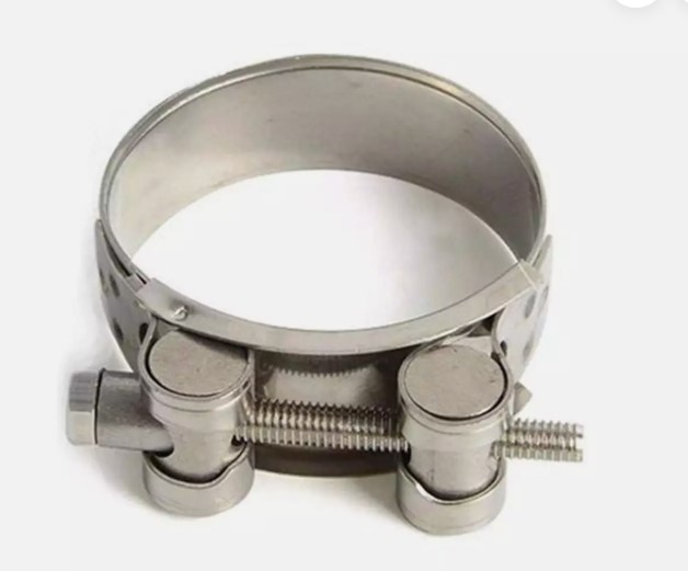

Deko kanns ja nicht sein, das wird ja vom Druck her gegen den Ventilsitz gepresst und zwar umso fester dest höher die Drehzahl.
Ist repariert, ist dieser blöde Steckkrümmer mit zwei Schlitzen und der doofen Schelle die sich immer verzieht.
Der Krümmer hat jetzt vier Schlitze und ist mit dieser Schelle festgebombt. Schnurrtn leise vor sich hin ;-)

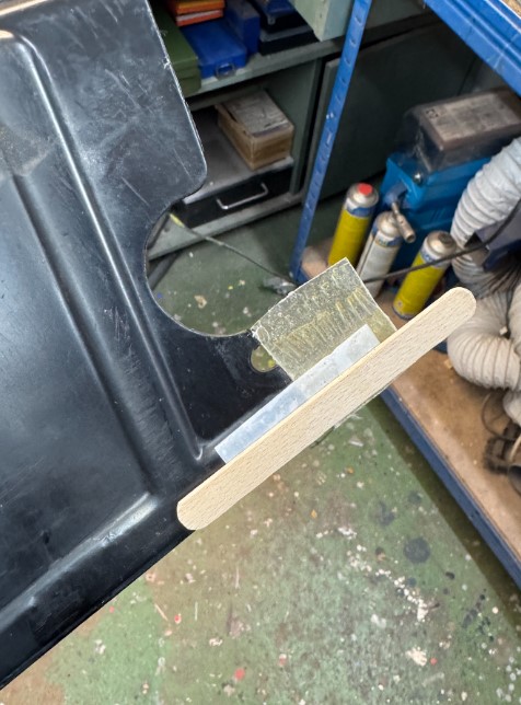

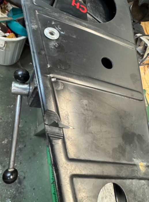

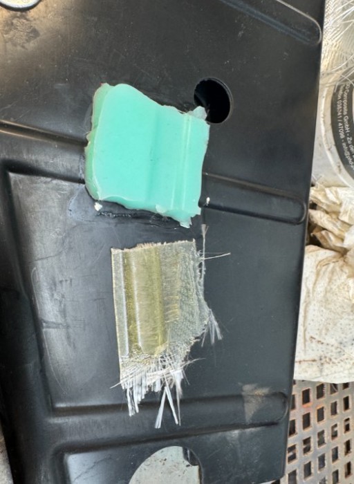

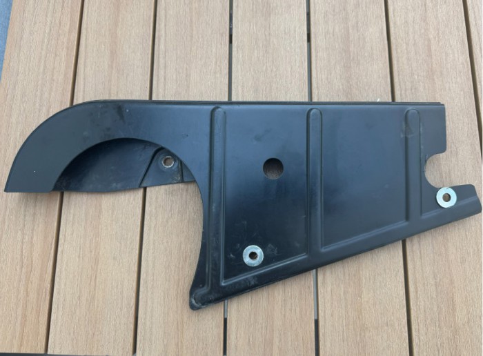

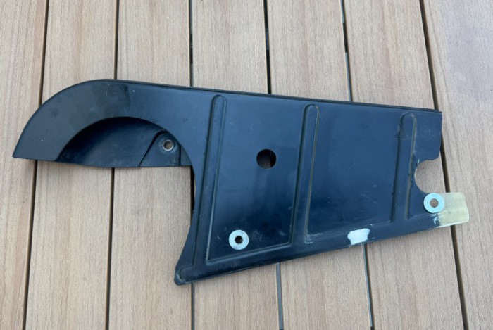

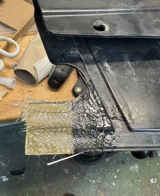

Und hier das letzte Teil, was noch restauriert werden musste.
Loch drin und hinten abgebrochen. Silikonform gemacht und laminiert.
Keine Ahnung ob das so aussah, aber so kann ich es festschrauben.
