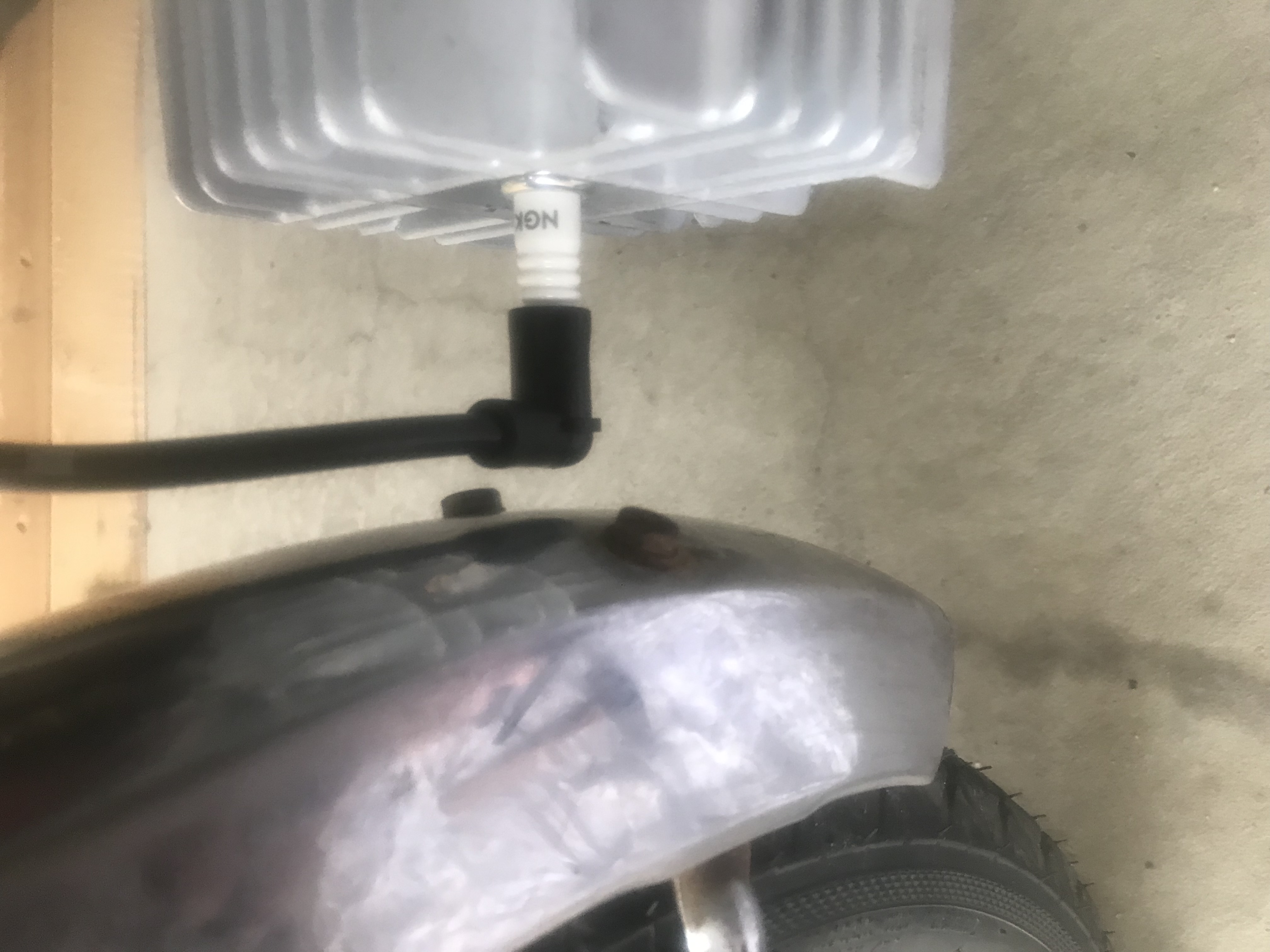

Ich schick euch heute Nachmittag mal Bilder
Der Kopf ist beidseitig abgedreht
Ganz kurzer Stecker
Trotzdem bleibt er beim bremsen hängen am Blech

Hier mal das Bild vom Abstand zum Schutzblech zum Stecker

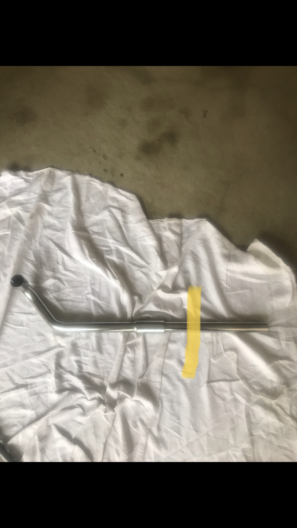

Warum sind eigentlich alle Krümmer heutzutage so lang
Kann ich den P2 an der angezeigten Stelle kürzen
Ja oder

Also der Abstand ist mal wirklich knapp… und das noch mit kürzerem Stecker und abgedrehtem Kopf.
Verstehe auch nich, warum der Kopf an beiden Seiten bearbeitet wird?? Oder hab ich da was falsch gelesen?
Meine Idee wäre jetzt, den Kopf auf der Kerzen (dichtungsseite) abzudrehen um noch Platz zu gewinnen… natürlich unter Beachtung der Kerzengewindelänge…
Es gibt auch noch kürzere Kerzen ( hat carinona) schon mal gepostet hier… allerdings nur im Wärmewert 8. Anders gibts die auch nicht laut Ngk…
Grüße Björn

den krümmer kannst da absägen...so das er noch ca 3cm in auspuff reingeht,auf mopedwerte , also nicht kürzer
ob ansonsten 5 oder 10cm nimmst ist deine sache...es beinflusst anzug und höchstdrehzahl...je länger desto mehr drossel. aber guter anzug

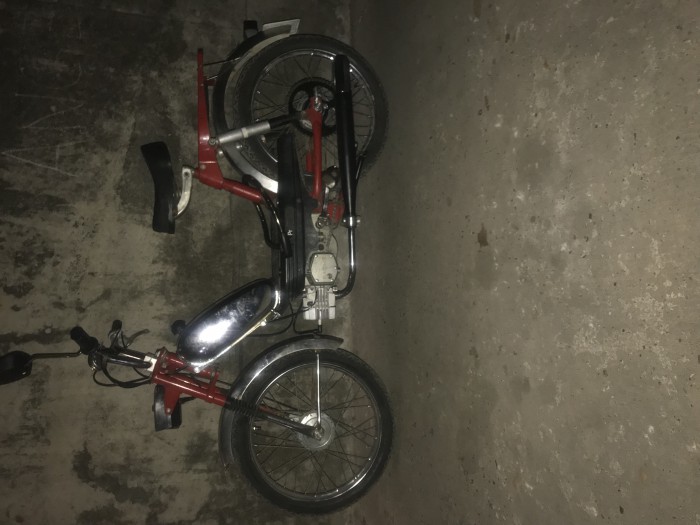

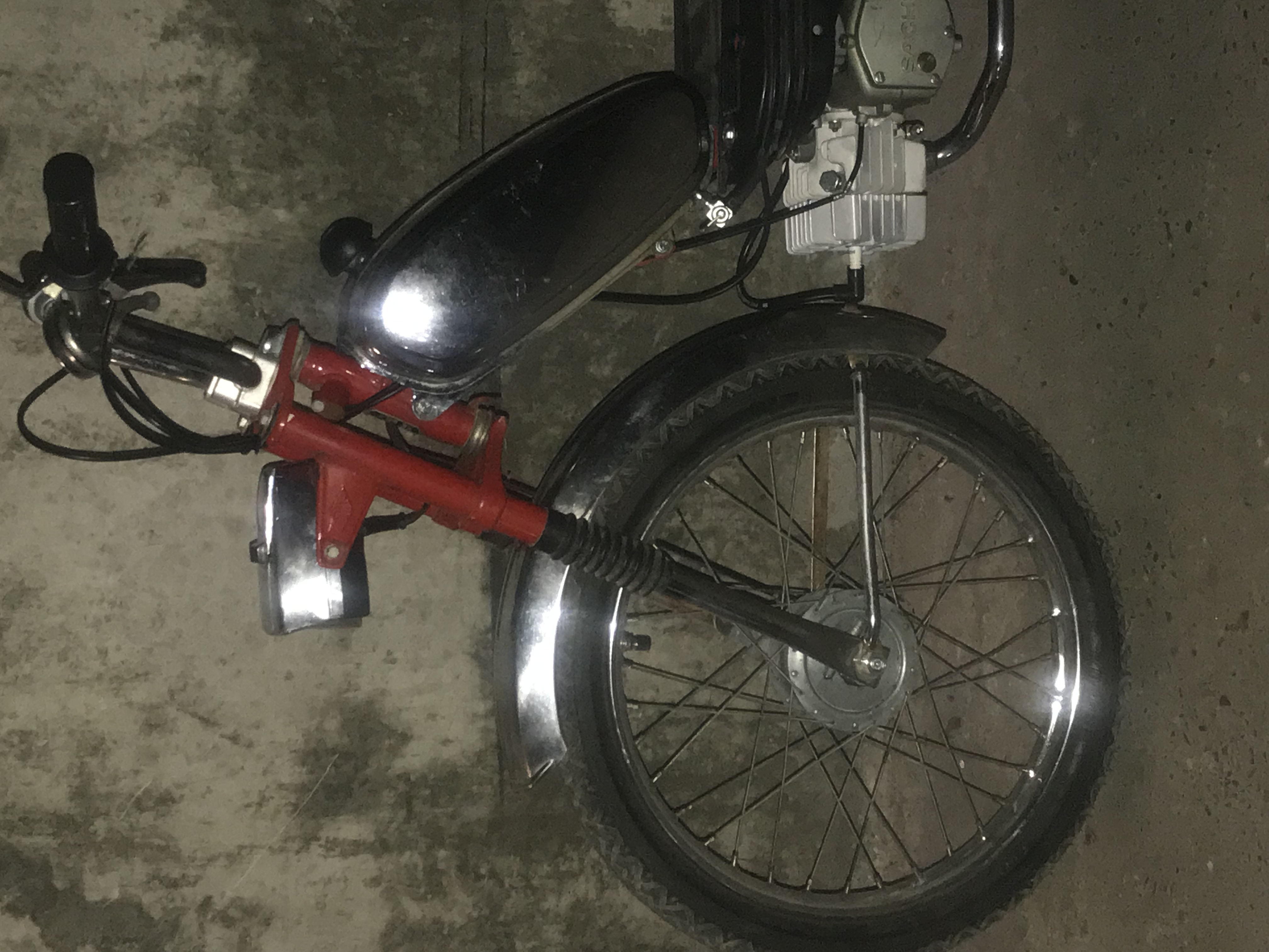

Mach doch mal ein Foto vom kompletten Mofa von der Seite.

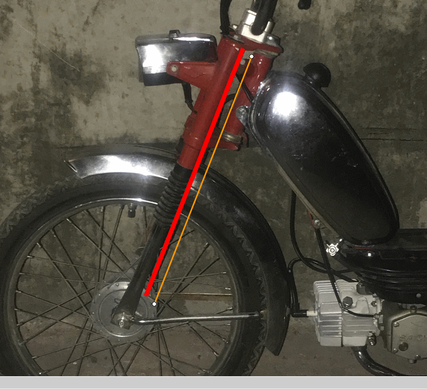

Hab den Fehler gefunden
Das linke Rohr der Gabel federt ein aber nicht mehr aus
Erst wenn ich die Gabel hochziehe federt sie zurück
Das merkt man bei fahren garnicht
Aber selbst im komplett ausgefederten Zustand ist der Abstand zu gering
Beiträge: 9007
Re: Paar Fragen zu Zylindern und anderem
kannst du am rad die gabel vorziehn so das dann mehr platz hinterm schutzblech ist?
ansonsten seh ich da erstmal kein problem

Nein
Die Gabel hat absolut kein Spiel
Weder im lenkkopf noch sonst so
Außer das mit der Feder beim Federn
Beiträge: 9007
feder verklebt...fett verhärtet oder defekt, oder holm ...
