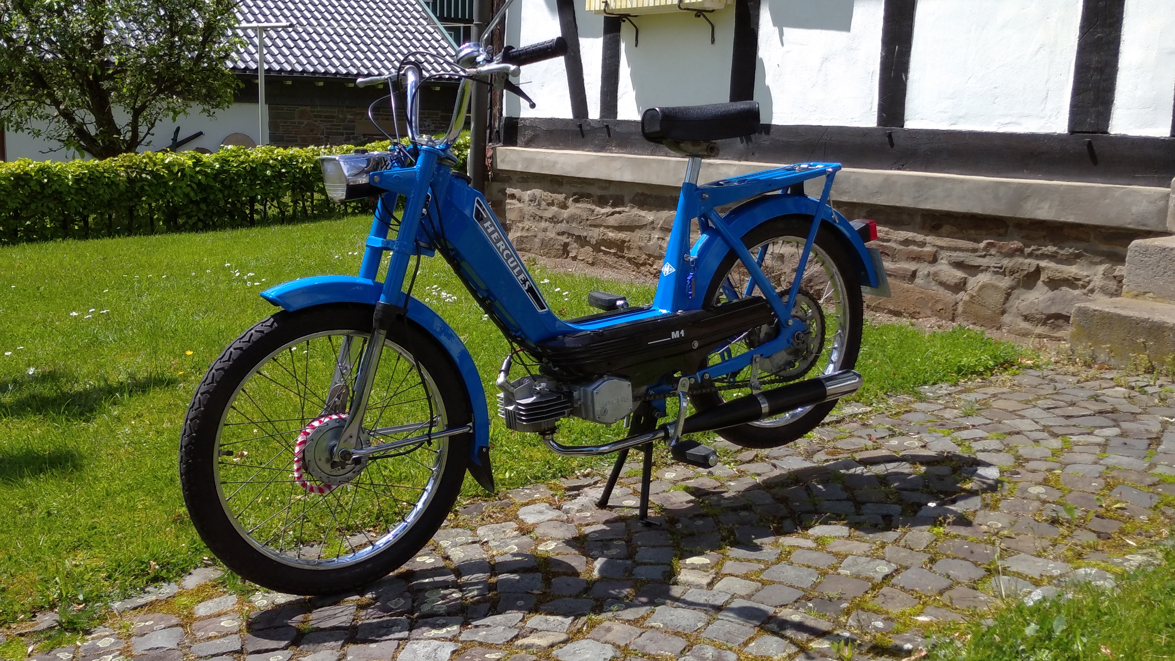

...wie versprochen gibts auch Bilder. Läuft zufriedenstellend ihre 30-35 km/h :thumbup:

Beitrag von Sandro »
Die M1 sieht wirklich gut aus. Viel Spaß dir noch beim Fahren :)
Finde ich auch echt schick!
Was hast du für einen Schlüssel unterm Sattelrohr? Unauffällig Zündschlüssel nachgerüstet?

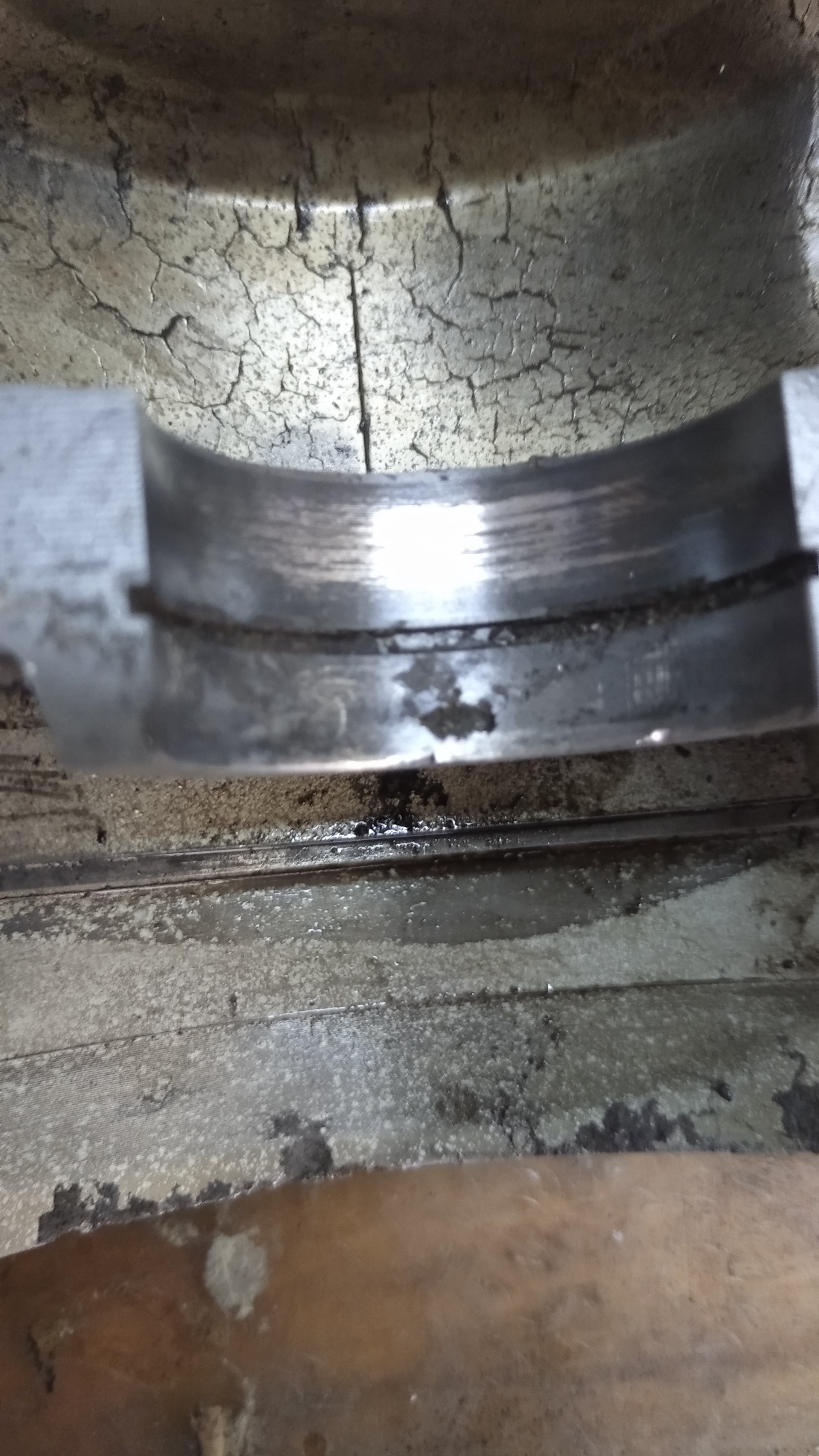

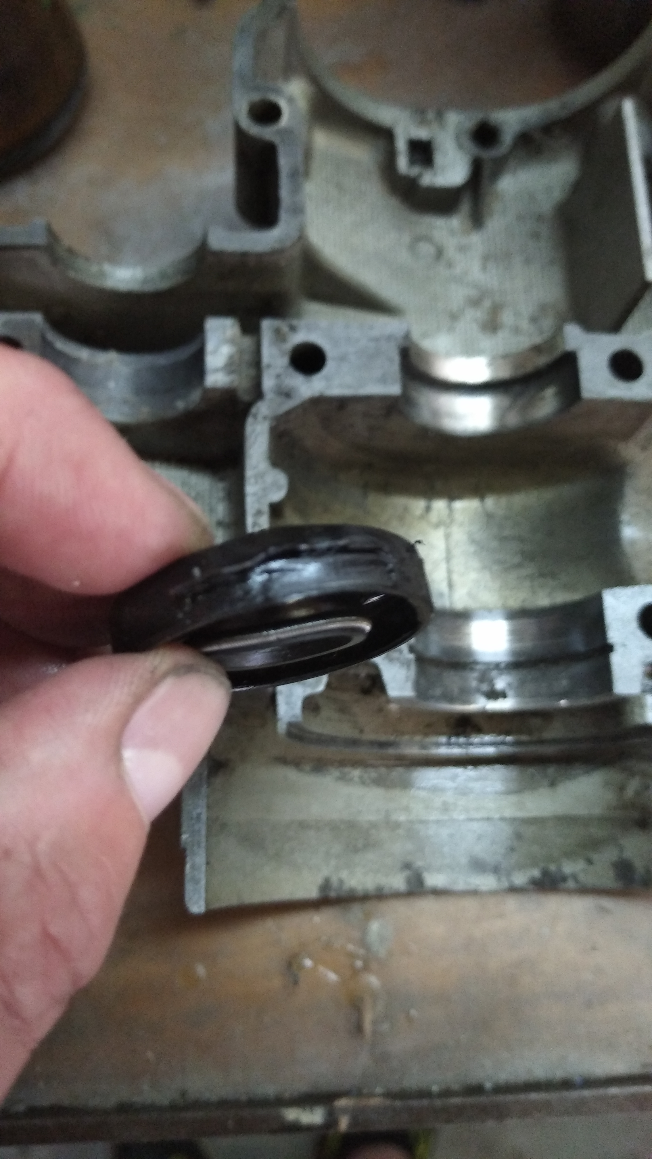

Nachdem meine Kleine nicht mehr so recht ziehen wollte, musste ich gestern erstmal der Ursache auf den Grund gehen.
Da Zündungsseitig eine gewisse Inkontinenz herrschte, war der Übeltäter recht schnell gefunden. Simmering defekt. Stammt wohl von einer vorherigen 'fachmännischen' Reparatur. Zu allem Überfluss habe ich auf der Dichtfläche für den Simmering einen recht großen Lunker entdeckt. Werde wohl das Gehäuseunterteil tauschen, oder gibt's da Bedenken Eurerseits?

Re: M1 - ...nur mal eben...
Hallo. Nur eine Gehäuse Hälfte wechseln ist keine gute Idee. Die Gehäuse werden im Werk gemeinsam spanend bearbeitet. Heisst nur ein Teil zu tauschen kann zu verspannungen führen.
Ich würde wegen dem kleinen Lunker das Gehäuse nicht tauschen. Wenn das so Alu fraß ist würde ich das lose wegkratzen und dann bei der Montage etwas Dichtmasse benutzen an der Stelle.

man kann dicbhtringe auch einkleben
Liqui Moly Buchsen- & Lager-Befestigung
https://www.ebay.de/itm/274421706904?ep ... SwoV9fBa11
dichtmasse aber auch gute idee
oder halt anderes gehäuse
https://www.ebay.de/itm/254722391386?ha ... SwytxfZKj6
Danke, guter Hinweis! :thumbup:
Habe tatsächlich nur ein Unterteil in einem Konvolut mitgekauft. Dachte man hätte es so verwenden können. Scheinbar falsch gedacht :roll:

Der Hinweis kam ja von mir. Wenn du das Teil hast kannst du es mal probieren. Bei den Wälzlagern ist das nicht sooo schlimm.
Ich hab sonst gleit gelagerte Motorrad Motoren wo die Nockenwellen direkt im Block laufen. Dort ist das deutlich wichtiger.
Beim 504/505 Motor "zentrieren" sich ober und Unterteil nur durch die Lager. Von daher wird das schon passen.
Bei den Motorrad Motoren sind die Gehäuse über Pass-Hülsen zueinander positioniert. Wenn ich da andere Lagerböcke drauf mache gibt das nix bei den Nocken.

Ich habe die beiden Hälften mal flüchtig aufeinandergelegt. Ich muss sagen, das sie meiner Meinung nach einigermaßen miteinander harmonierten.
Was mir allerdings aufgefallen ist, war die Tatsache das das originale Unterteil um einiges leichter ist als das zugekaufte. Gibt's da Unterschiede?
Ich werde bzgl. der Passform nochmal schauen und mich entscheiden ob ich den Lunker 'kitte' oder ob ich es mit Austausch versuche.

Kurzes Update: Kurbelwelle neu gelagert, alle Simmerringe erneuert, neue Kupplungsbeläge, sämtliche Dichtungen erneuert. Habe das ursprüngliche Unterteil wieder verwendet.
Ergebnis: springt beim ersten Tritt an und läuft so sauber wie noch nie und Kupplung trennt sauber. Aufgrund des Wetters war allerdings noch keine Probefahrt möglich.
