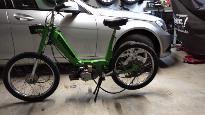

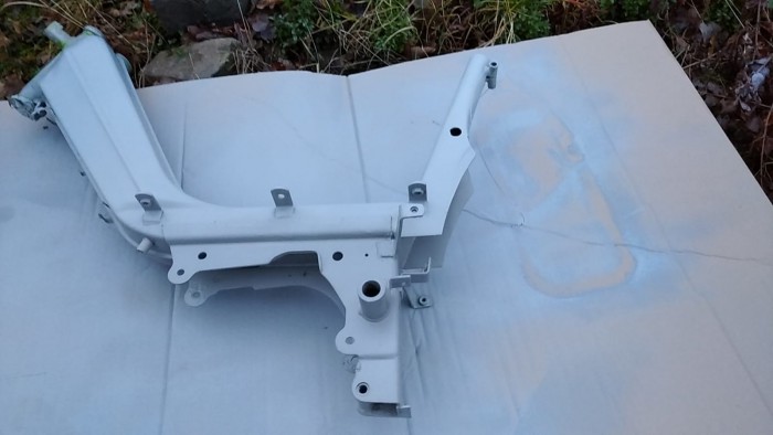

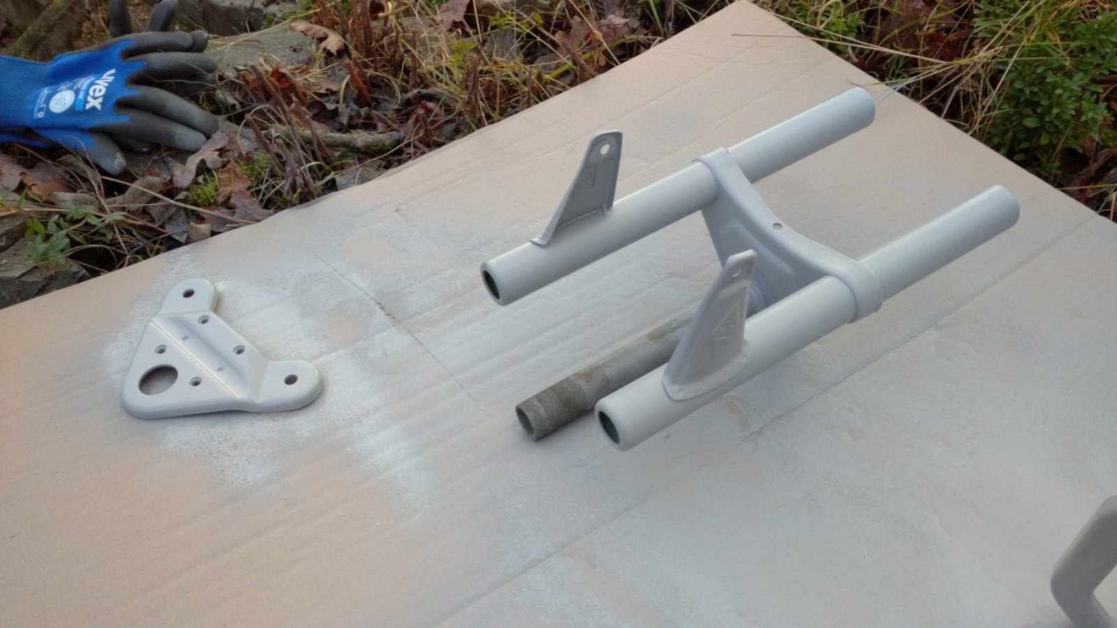

Hier wie versprochen mal ein paar Bilder.
Ich war kurz davor einen Chopper draus zu bauen...

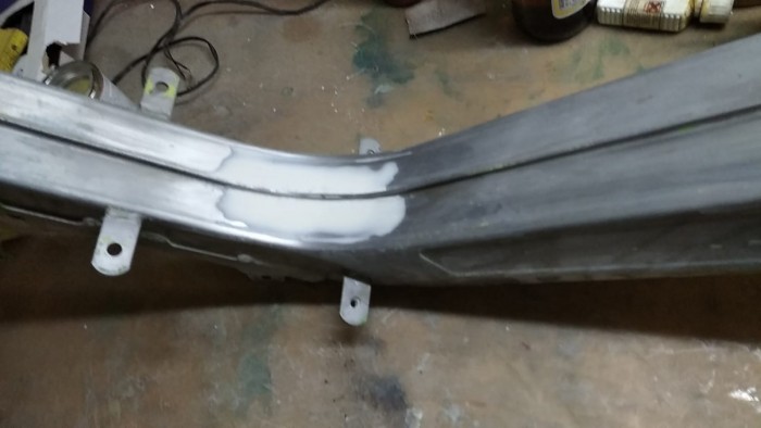

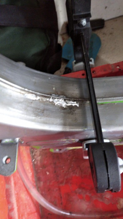

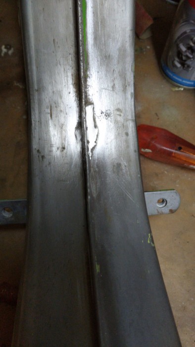

Löcher zugelötet
Löcher zugelötet
...geschliffen
...geschliffen
...gespachtelt und verschliffen
grundiert
grundiert
...auch grundiert
...auch grundiert
Beiträge: 421
Re: M1 - ...nur mal eben...
Wird ja richtig gut.
Kann man am Rahmen/Tank löten? Womit wenn ich fragen darf.
Beiträge: 888
Harley Davidson FSSTS Bj. 97
Kawasaki Z 1000 Bj. 2015
Ich nehme 630er Silberlot.
Aber da darf man keine Fehler machen.
Ruck zuck ist das Loch noch grösser.
faulfuss
Beiträge: 150
Registriert: 28.01.2021 14:11
Beitrag von faulfuss »
Ja, hab auch Silberlot verwendet... Funzt ganz gut😁

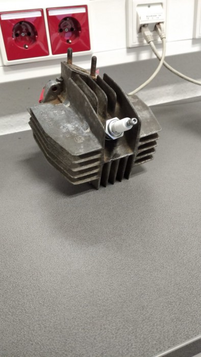

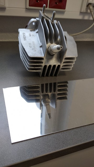

Den Kreuzzylinder hab ich auch gestrahlt...
Vorher
Vorher
Nachher
Nachher
Beiträge: 854
faulfuss hat geschrieben:
05.02.2021 12:05
Den Kreuzzylinder hab ich auch gestrahlt...1612470341411.jpg1612470341400.jpg
Ich hoffe nur aussen...
Ich verschliesse Brennraum und Kanäle immer mit angefertigten Holz-Schablonen beim Stahlen.
faulfuss
Beiträge: 150
Selbstverständlich wurden alle Öffnungen verschlossen! :thumbup:
Beiträge: 8909
wenn man innen strahlt muss man nicht mehr honen, das ist doch praktisch...

Danke für den Tip, aber ich lasse den Zylinder die nächsten 20 Jahre wieder in Würde altern... :lol:
Beiträge: 888
Wenn du Glasperlen nimmst brauchst auch nix versiegeln.
faulfuss
Beiträge: 150
Habe tatsächlich ganz schonend mit Quarzsand gestrahlt.
