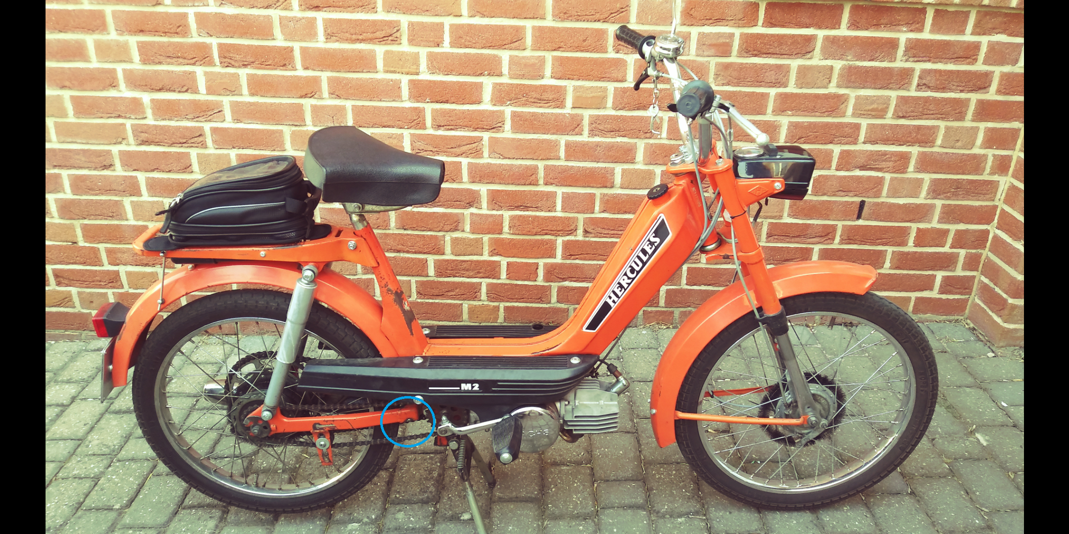

naja patina hin patina her
wenn man da mal genau hin sieht...ist da mehr rost als patina
gepackträger, rahmenrohr . schwinge
da könnt man auch den tank so lassen, das macht dann nicht mehr viel, passt evtl beser als neu lackierter tank
Beiträge: 425
Re: Ein Neuer
Die Hinterradschwinge mit eckigem Rohr sieht wie bei der orangen M2 vom Dieter (Zahnriemenfahrer) aus.
War das bei der M3 so?
Beiträge: 857
Re: Ein Neuer
wedewe hat geschrieben:
24.08.2020 21:32
Scheinbar...
Rechteckiches Rohr wäre schön, das ist ein gekantetes "U" Profil. Die spätere Variante mit dem Rohr (wie an der P1) ist deutlich stabiler.
Wenn der Johannes gerne eine Rohrschwinge hätte, hab ich noch eine hier in der Bauart, die ich für kleines Geld abgeben würde. Wenn er eh lackiert kann er das direkt passend machen...
Die Schwinge war bei mir an beiden Seiten gerissen, @ Johannes, guck da mal genauer hin, nicht das das bei Dir auch ist. Siehe Bild

Ja Johannes sieht doch schon mal besser aus und die Schwinge ist so Original,am Kettenrad fehlt eine Schraube....
Nun der Tank ist von einer Prima 5S und Original war da ein schlanker 4L Tank verbaut,ist halt ein Mix aus M2 und M4 da her war sie nie ein Verkaufsschlager.
Das war bei der M1 genau so,die hatte den Rahmen wie die M2 jedoch an Stelle von Stoßdempfer Stahlstreben ind den alten 502er Motor wie er auch in der C1 verbaut ist. :)
