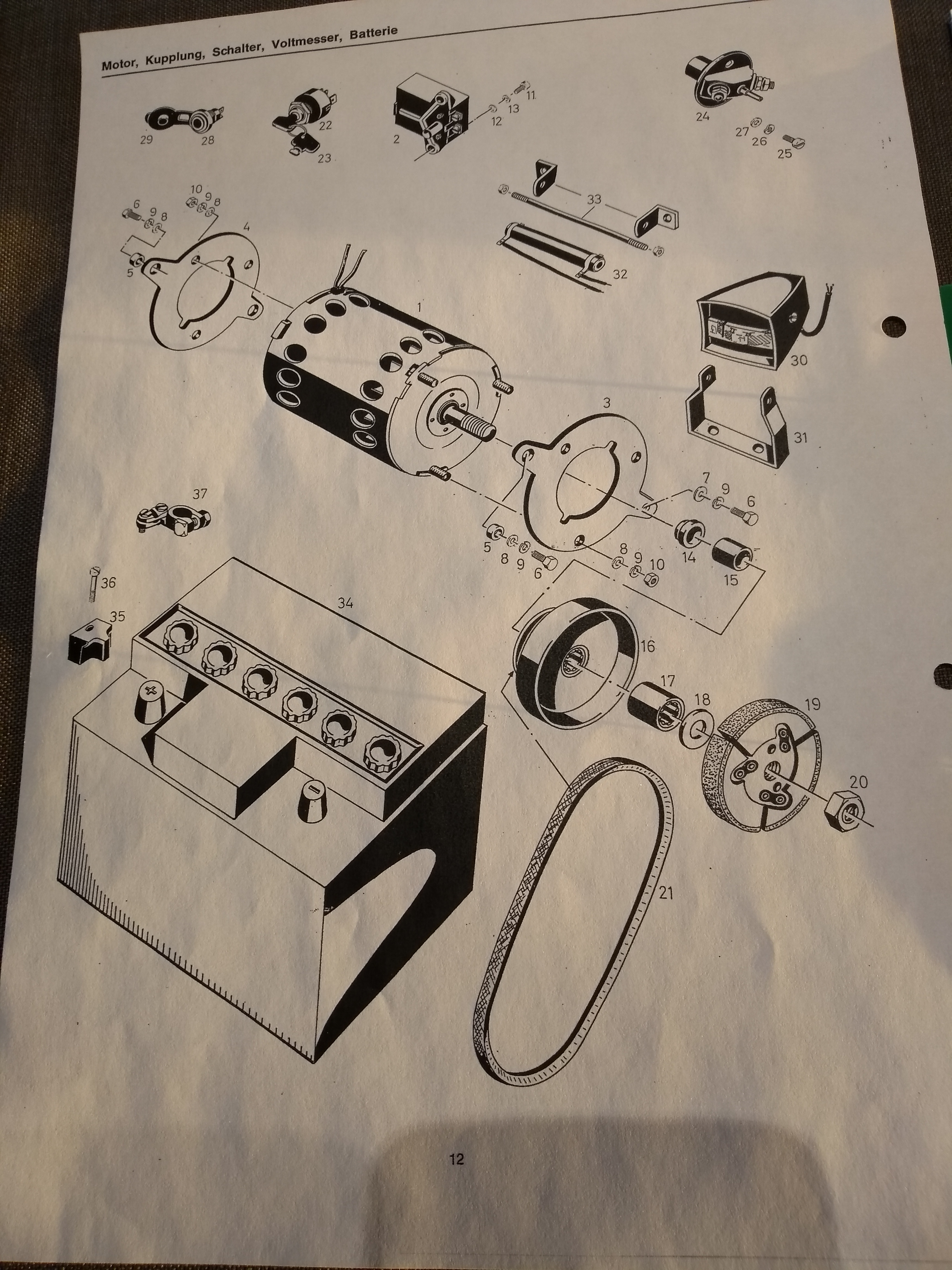

da hast du dir ja ein interessantes Projekt und Aufgabe angelacht. Ich habe diese Aufgabe schon hinter mir und bin froh das seltene Mofa wieder
auf die Strasse gebracht zu haben.
Viele Teile sind baugleich von der CB1--nur die Teile des Antriebes sind schwer zu bekommen.

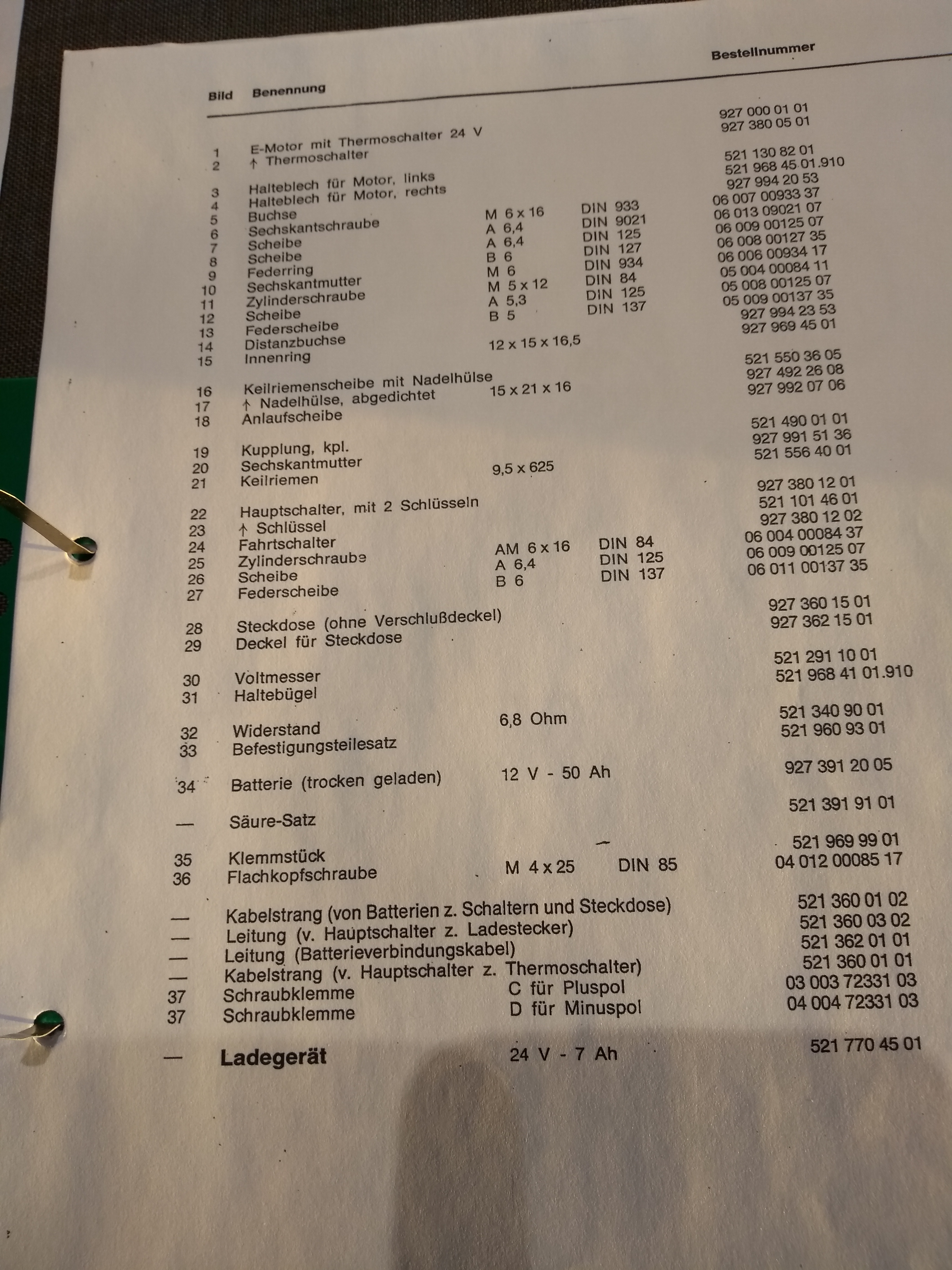

Bezüglich des Keilriemens habe ich einen Auszug der E-Liste angefügt--der Keilriemen Nr. 21 und Grösse 9,5 x 625.
Diesen bekommt man problemlos bestellt.

Danke.
Den Riemen hab ich bestellt.
Hab mir jetzt auch so eine Ersatzteilliste organisiert.

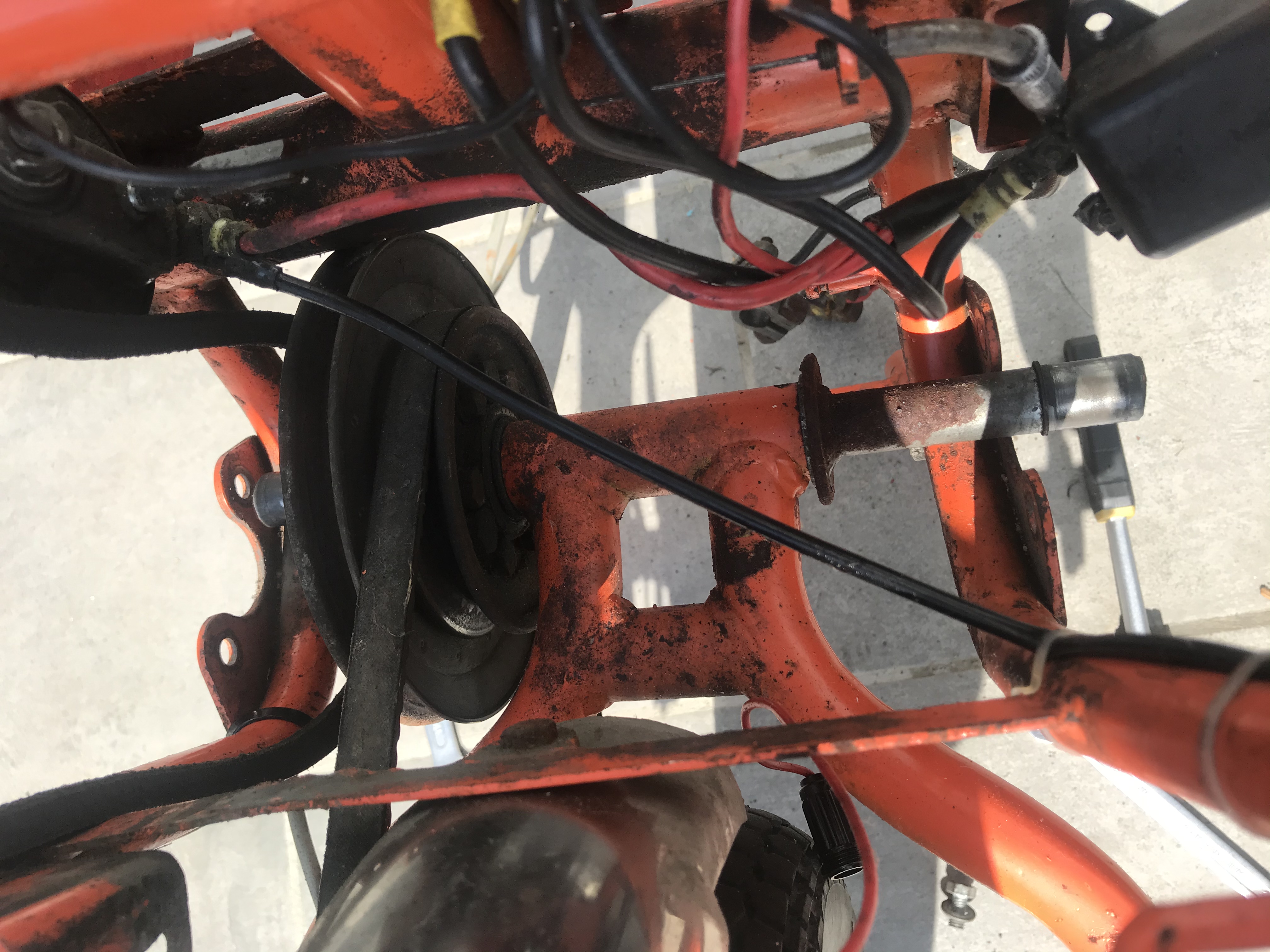

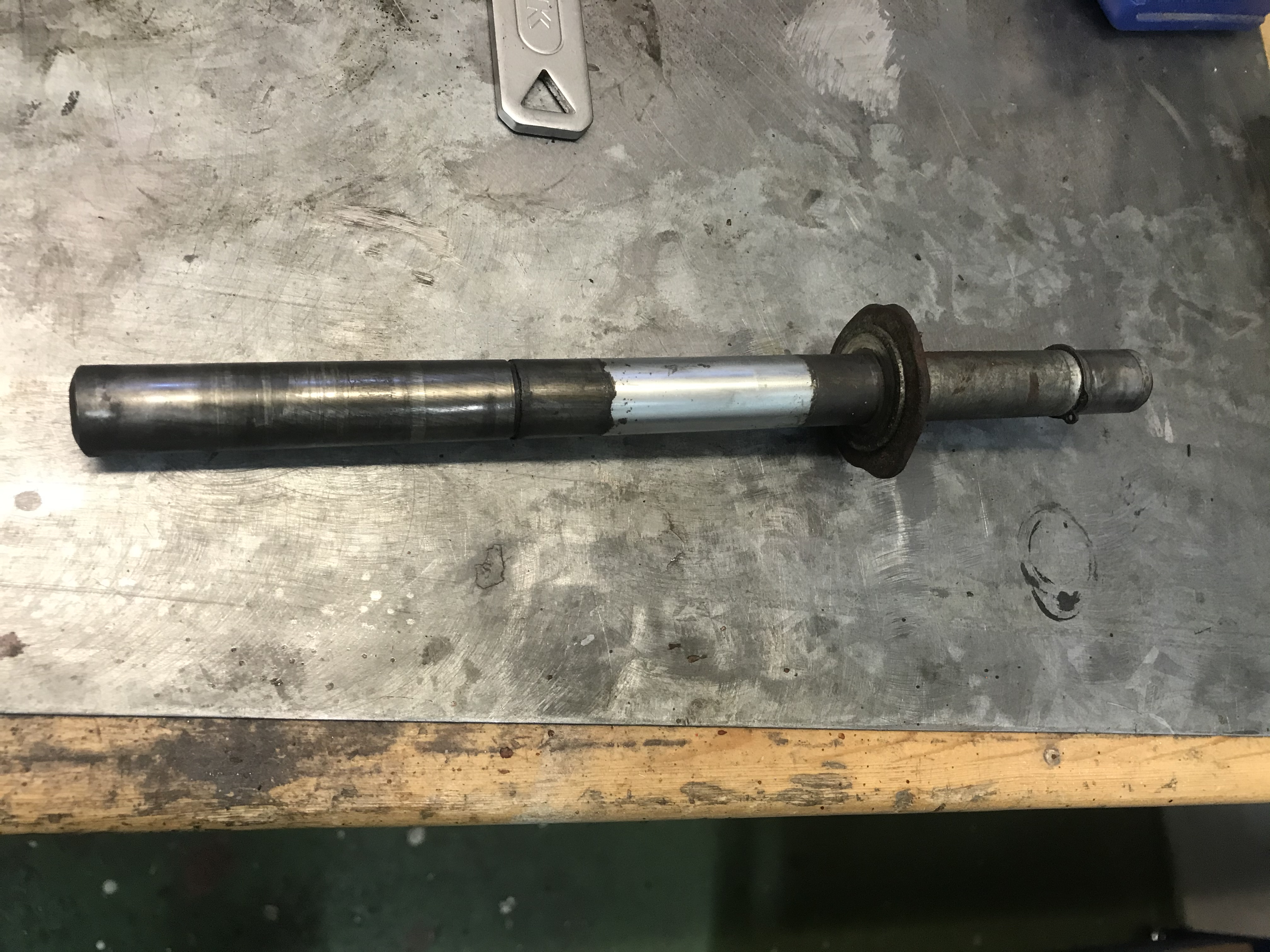

Das übelste an der Kiste ist, dass jemand die auf Keilriemenantrieb umgebaut hat und die Hauptwelle komplett ruiniert hat.
Ritzel Abgeschliffen (warum auch immer), Pedalaufnahme abgeflext. Nicht mehr zu gebrauchen
Hatte aber Glueck, dass in ebay die Welle zu haben war
Sonst haette ich die Kiste nicht genommen.
Mit ein wenig Arbeit und polieren ist nun der Teil wieder original, alles neu gefettet und gesäubert.
Und hinten hat ein Landmaschinentechniker auch ganze Arbeit geleistet. Das ist noch nicht mal schlecht gemacht, alle Loecher genau mittig und angefast - aber das muss weg. Ein Glueck nur ein paar Loecher im Kettenrad.

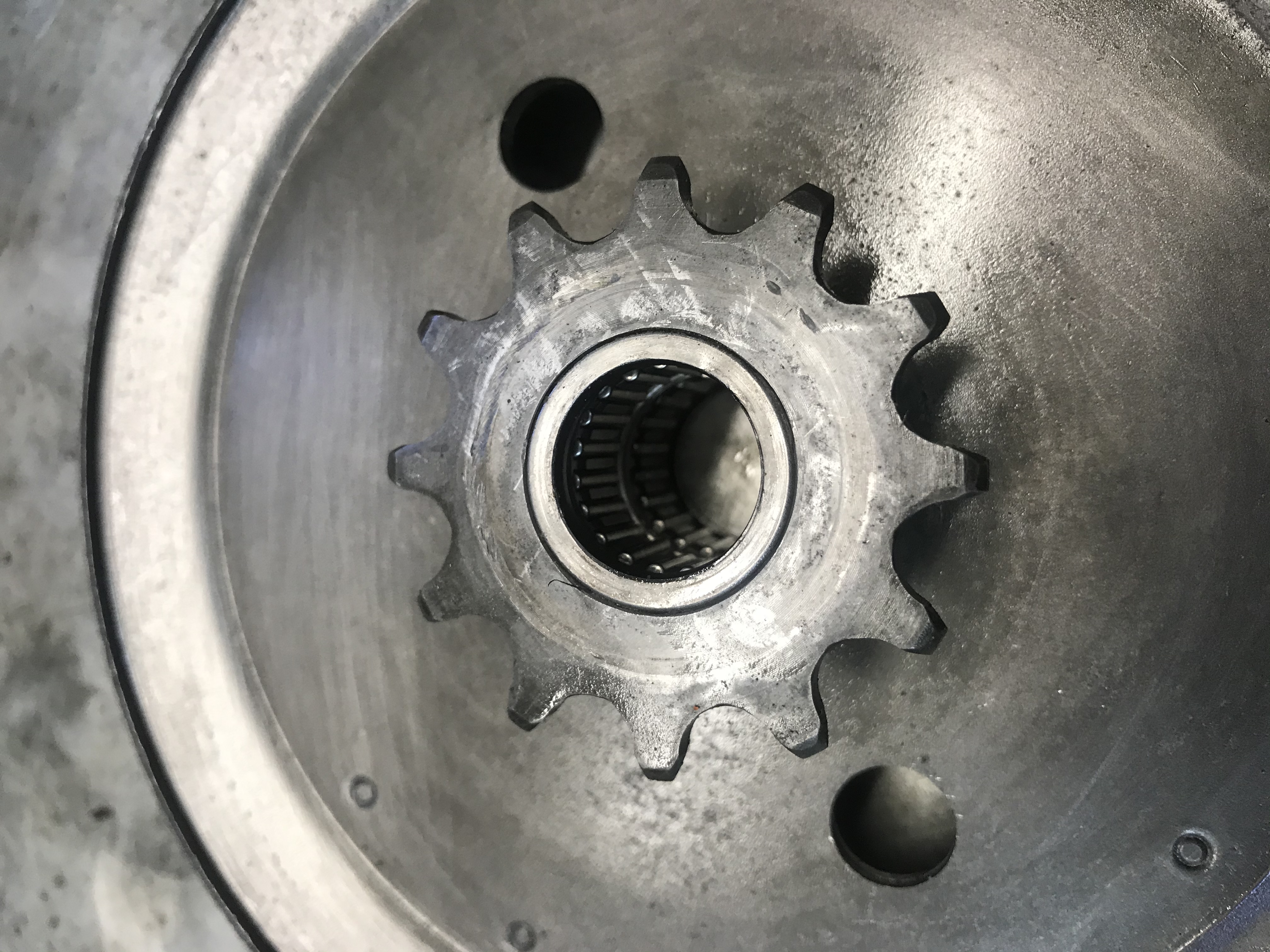

Der Freilauf besteht auch nur noch aus verharztem Fett.

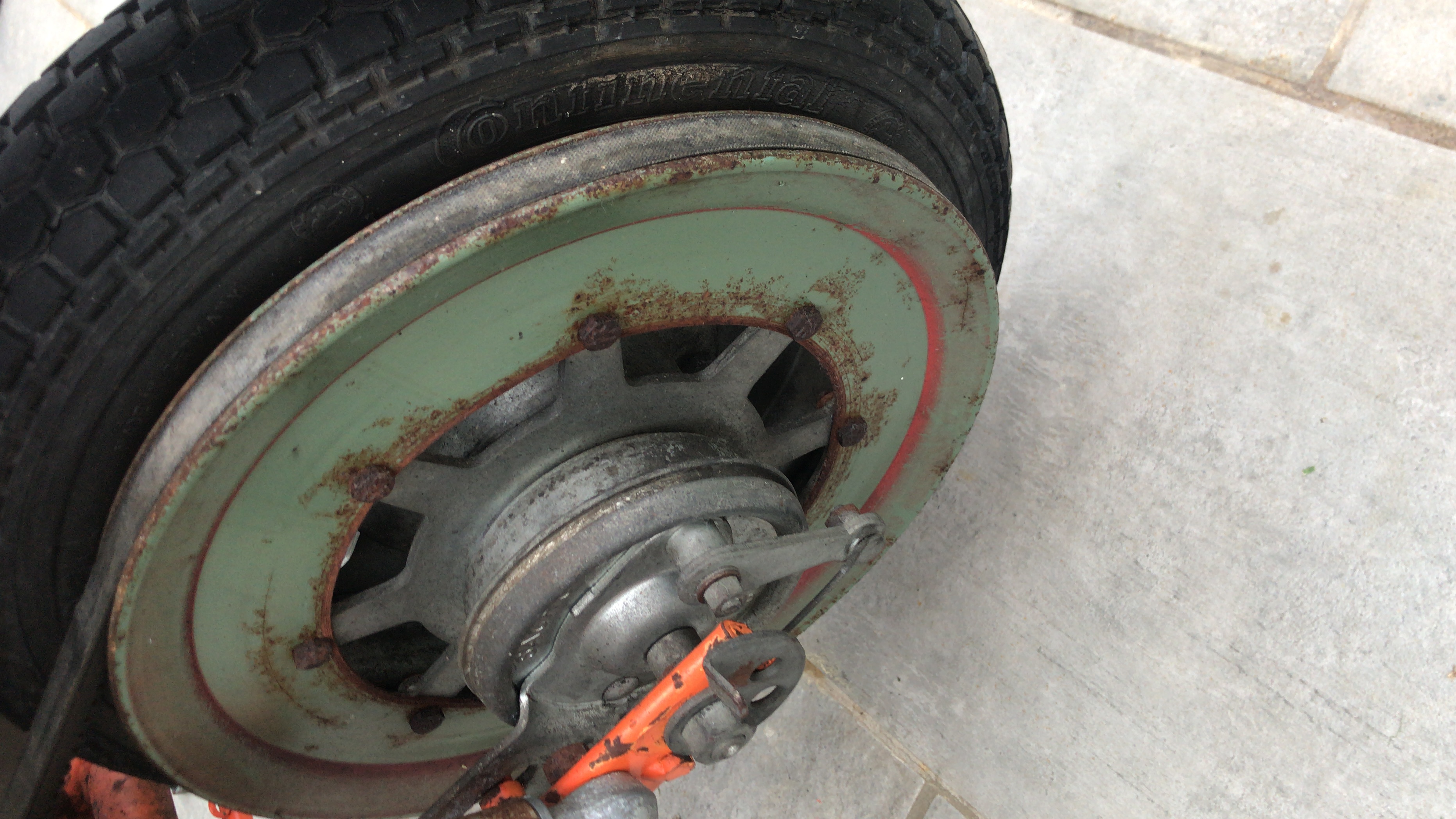

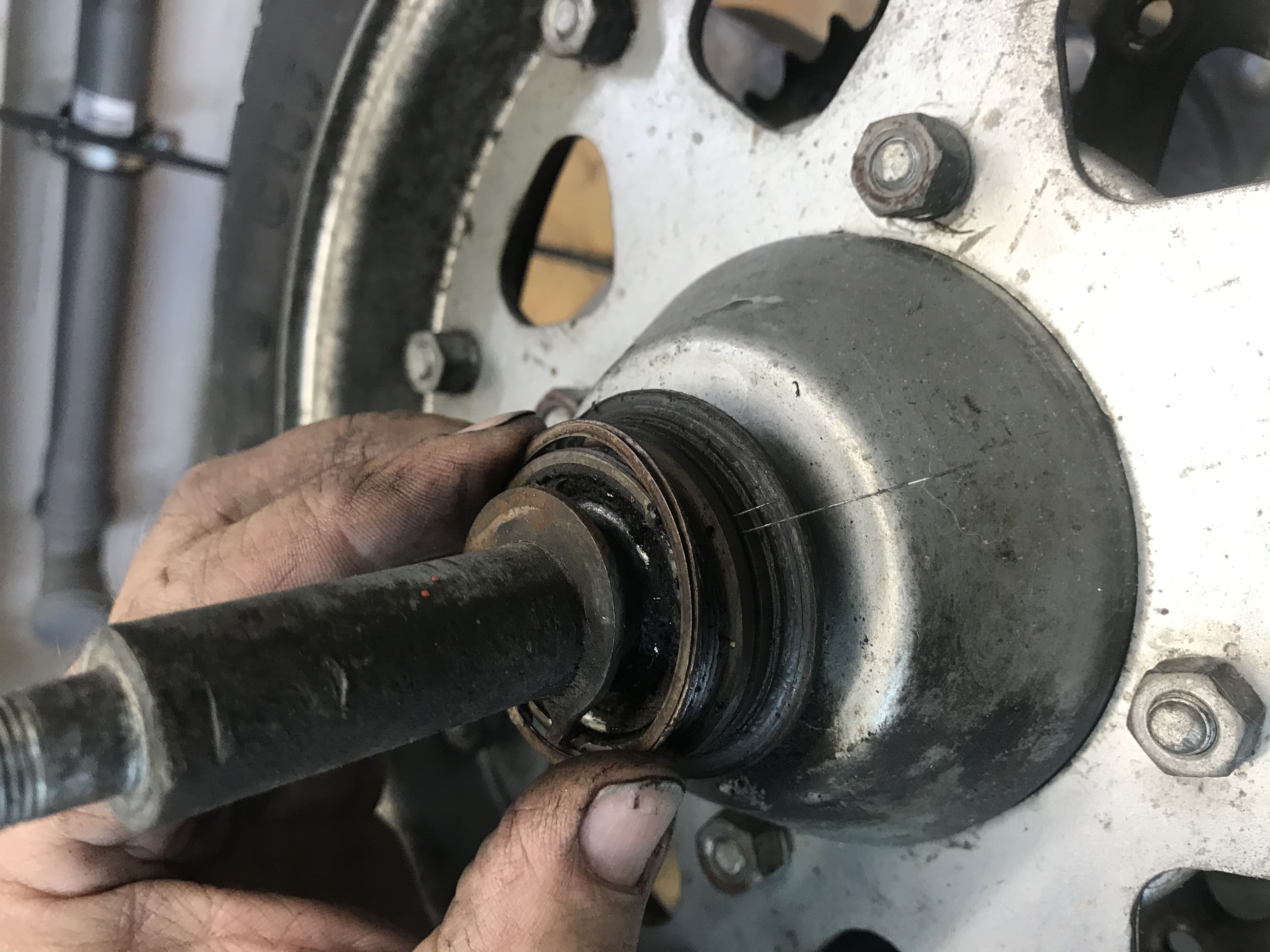

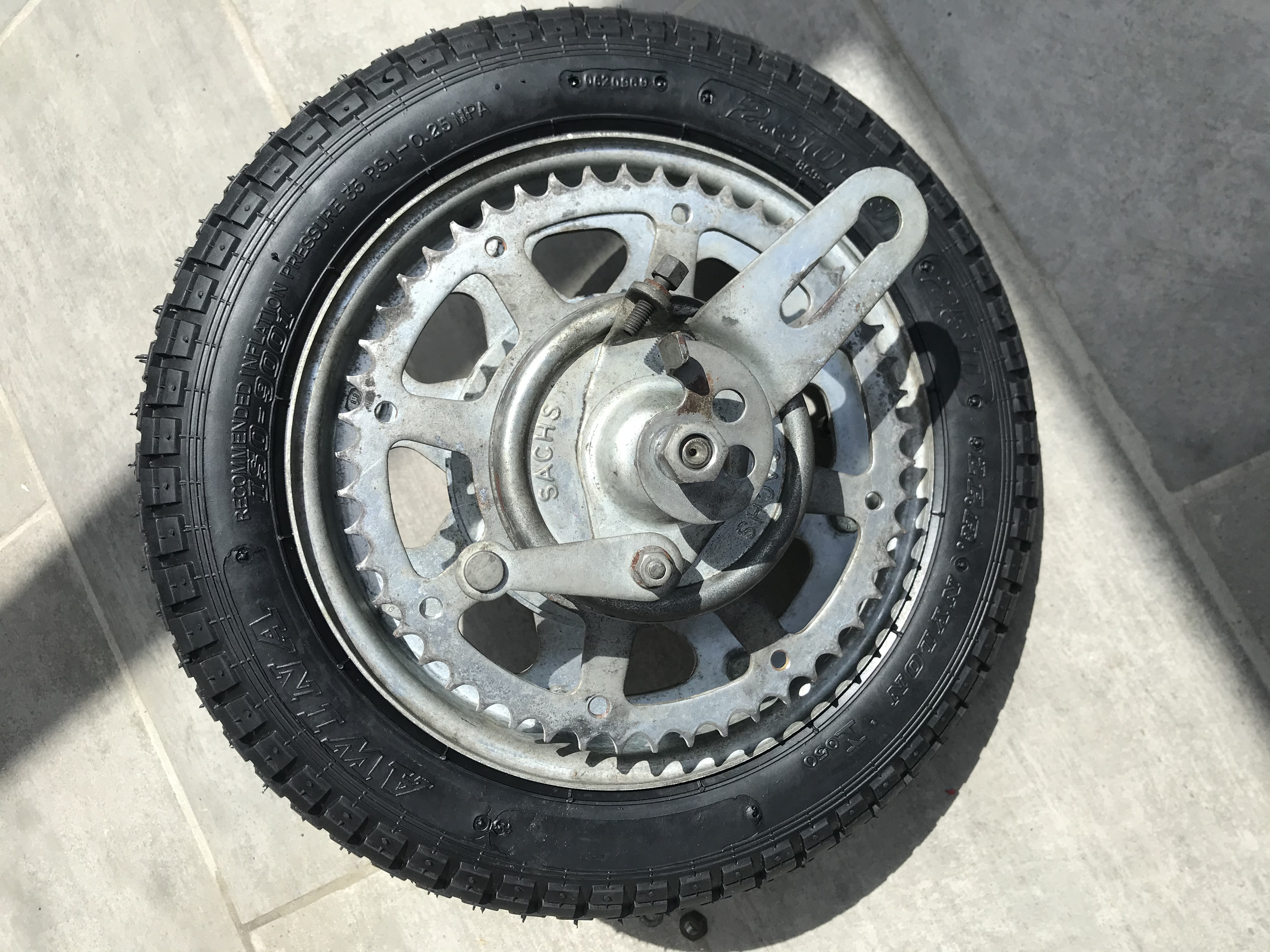

Hinterrad gesaeubert Lager neu gefettet und eingestellt. Neue Billigreifen spendiert.
Freilauf schnurrt auch wieder. Kettenrad ist wieder einsatztbereit, die Loecher dienen der Gewichtsersparnis
Die seltene Tachoschnecke muss ich wohl retten oder passt bei den neun Zoll ne andere beispielsweise von nem Roller?
Die war fest, ist aber nun freugespuelt und dreht sich wieder sehr leicht

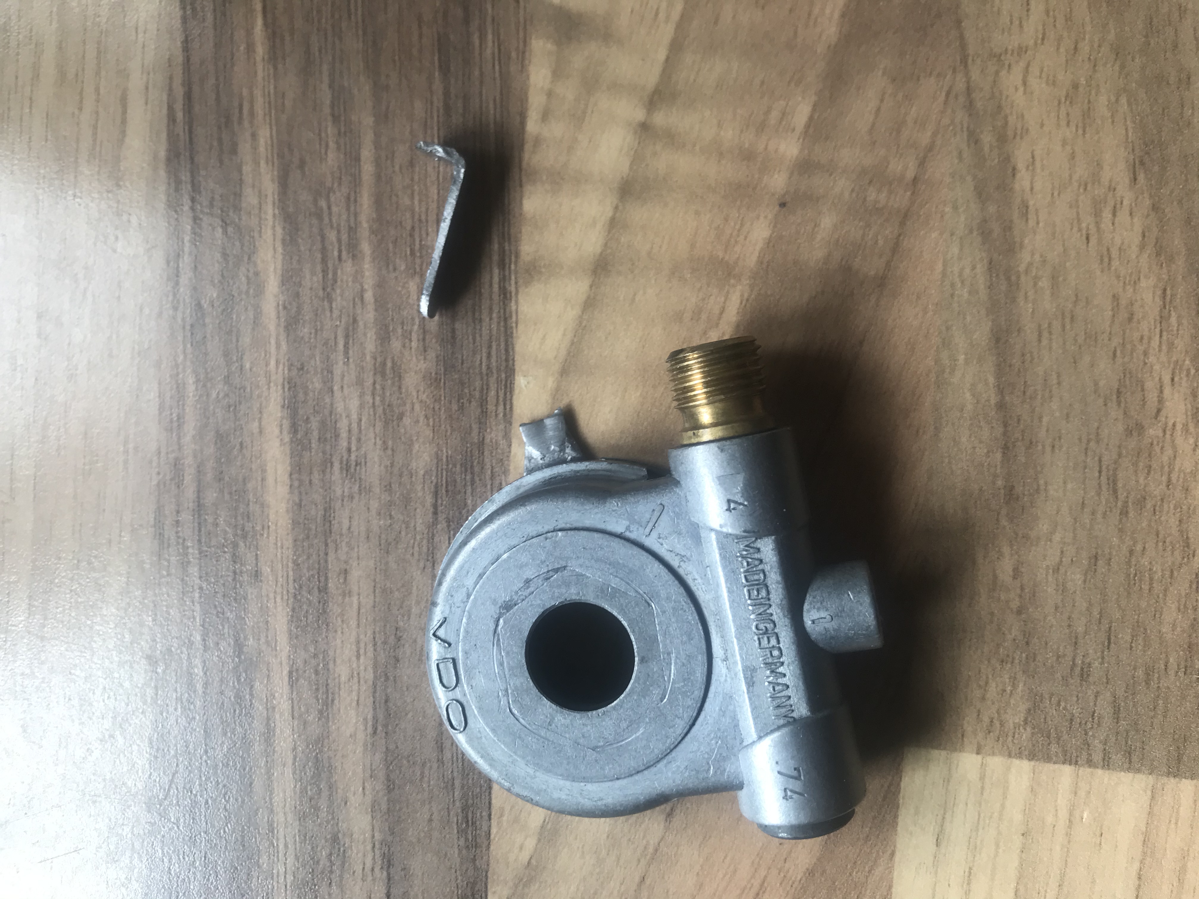

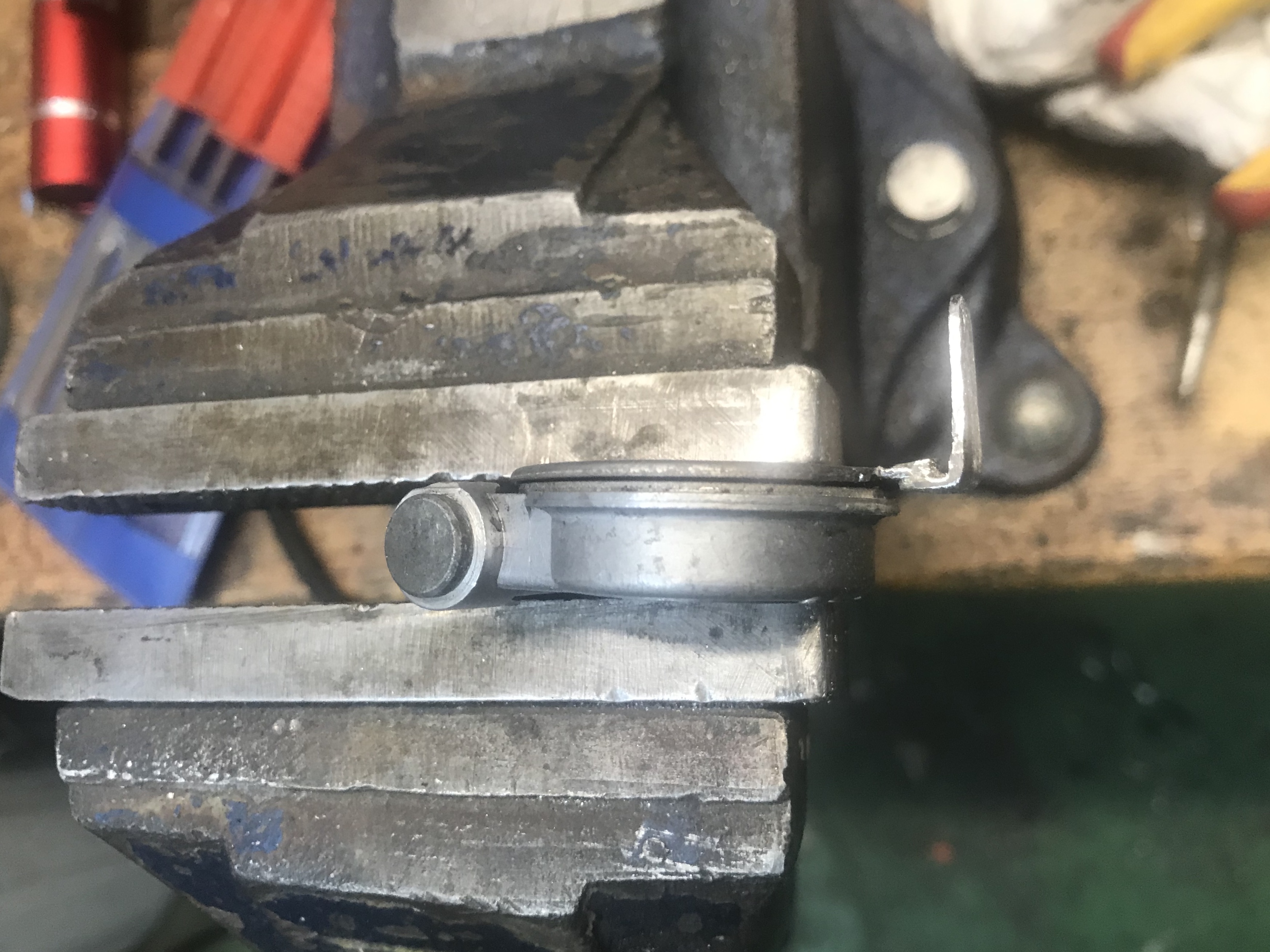

Dann noch dien Tacho repariert Hartgelötet. Diese Tachoschnecke bekommt man glaube ich sehr selten mit der Übersetzung für 9 Zoll Räder

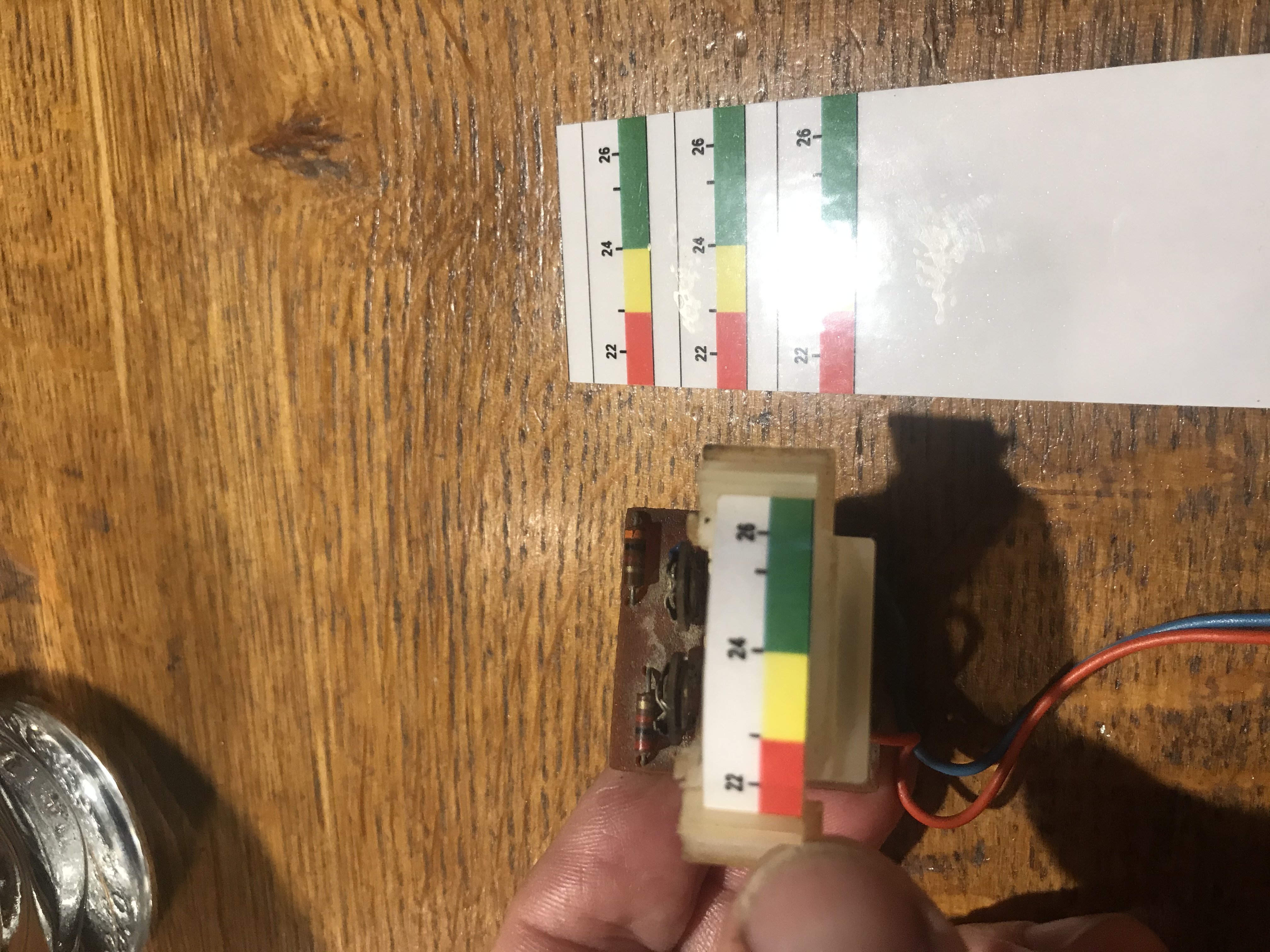

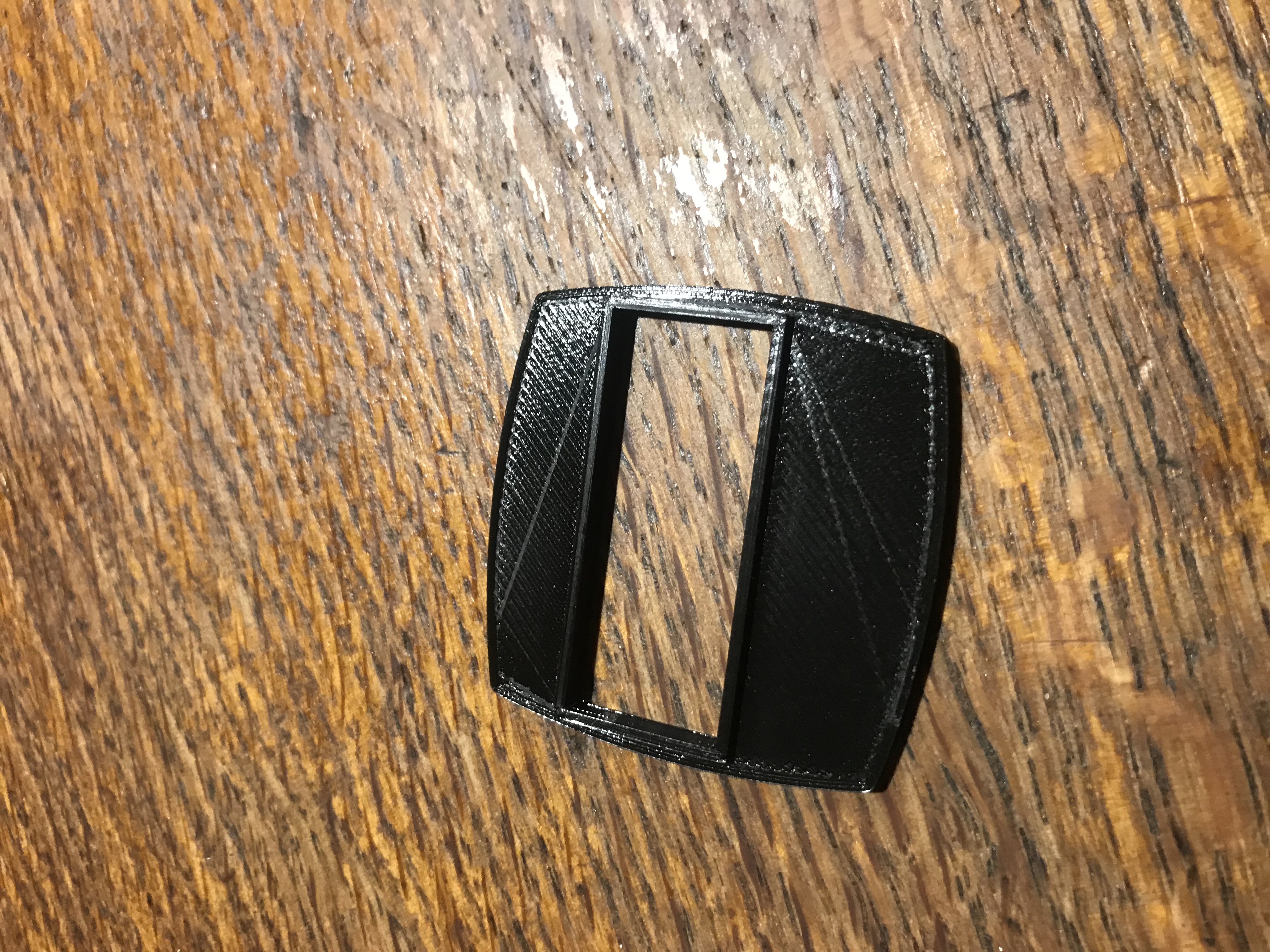

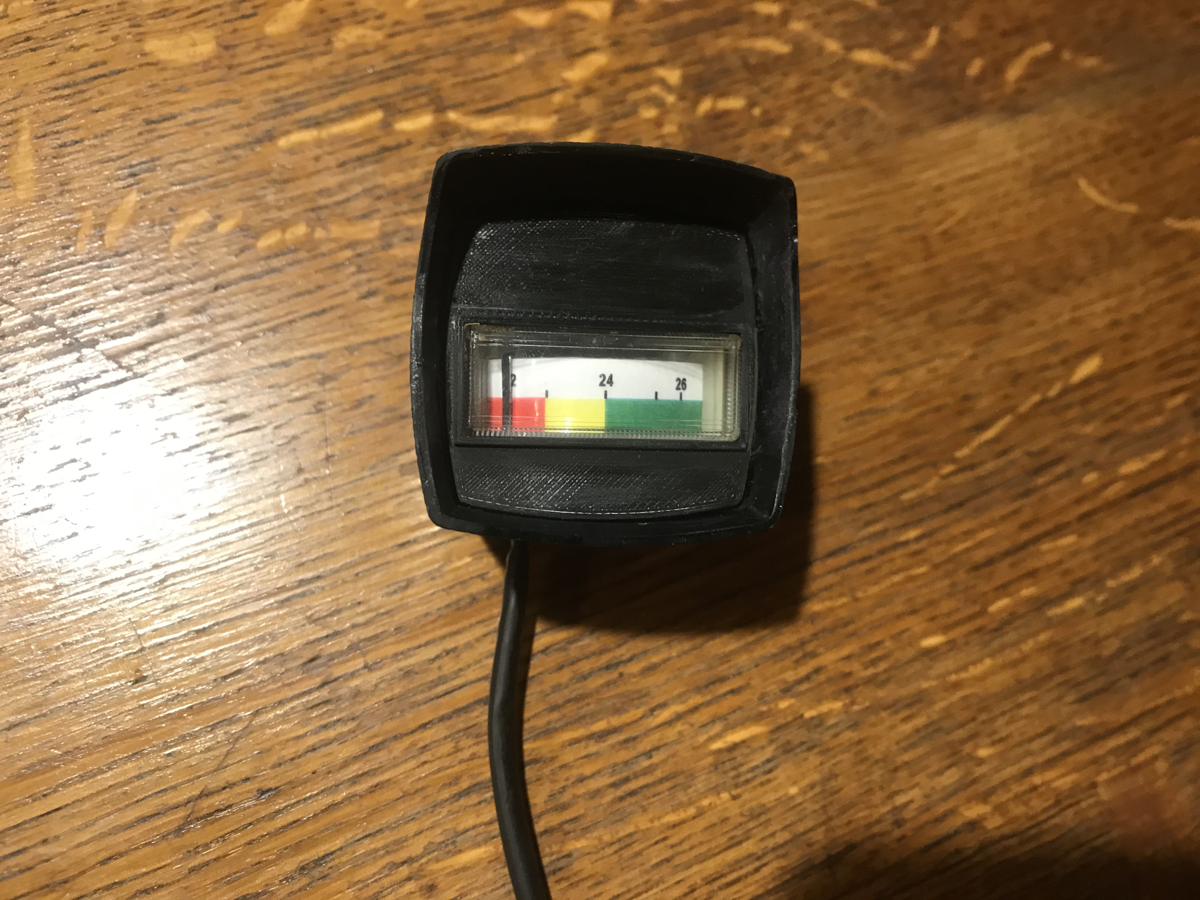

Das ist echt ein Frickelmofa, aber ich wollte ja mal was Neues
Leider hats das Anzeigeinstrument zerlegt. Gehaeuse gesprungen, Zeiger ab, Skala hin, Frontplatte zerbroeselt.
Das Gehaeuse hab ich mit Sekundenkleber retten koennen. Das haelt auch wenn man den ganz fluessigen nimmt, der in die Risse laeuft. Die Frontplatte war auch irgendwie verklebt - und das sehr schlecht. Aber das war wiederum gut, der Kleber ging gut gut ab. Da kamm dann so ziemlich alles zum Einsatz was ich in meinem Buero habe.
Also erstmal ne Platte gedruckt (den Schriftzug hab ich weggelassen). Dann die Skala nachgebaut und einlaminiert. Sieht genau aus wie die Alte. Dann aus ner Aludose einen 1,5 mm Streifen geschnitten und an den Restzeiger geklebt (Sekundenkleber). Noch schnell schwarz gemacht und das Ding sieht wieder passabel aus - geht auch noch.

Ich schreib mal wieder was in diesen Thread, hatte die Updates irgendwie bei Norbi eingestellt.

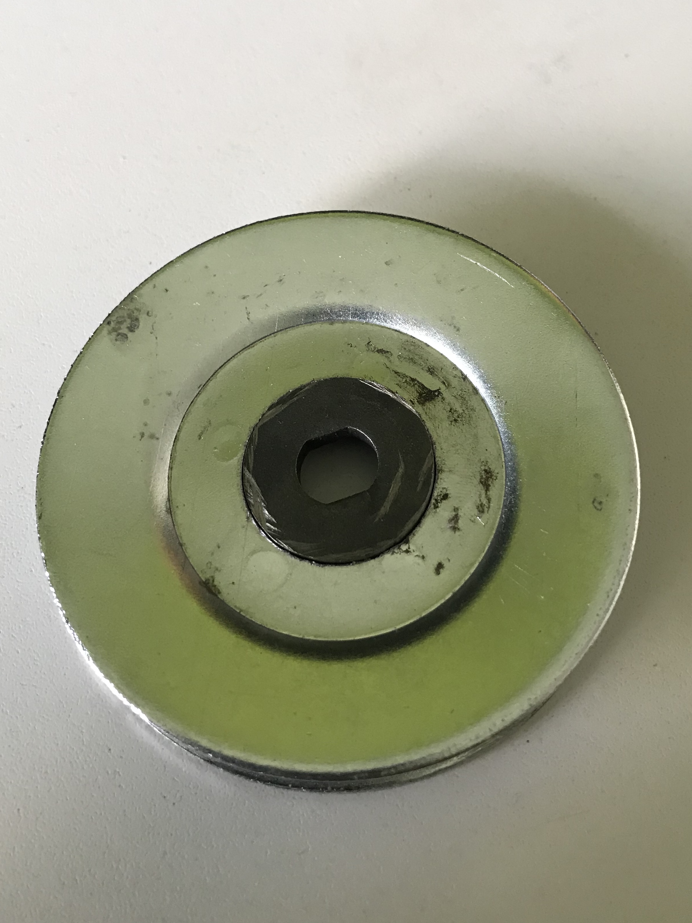

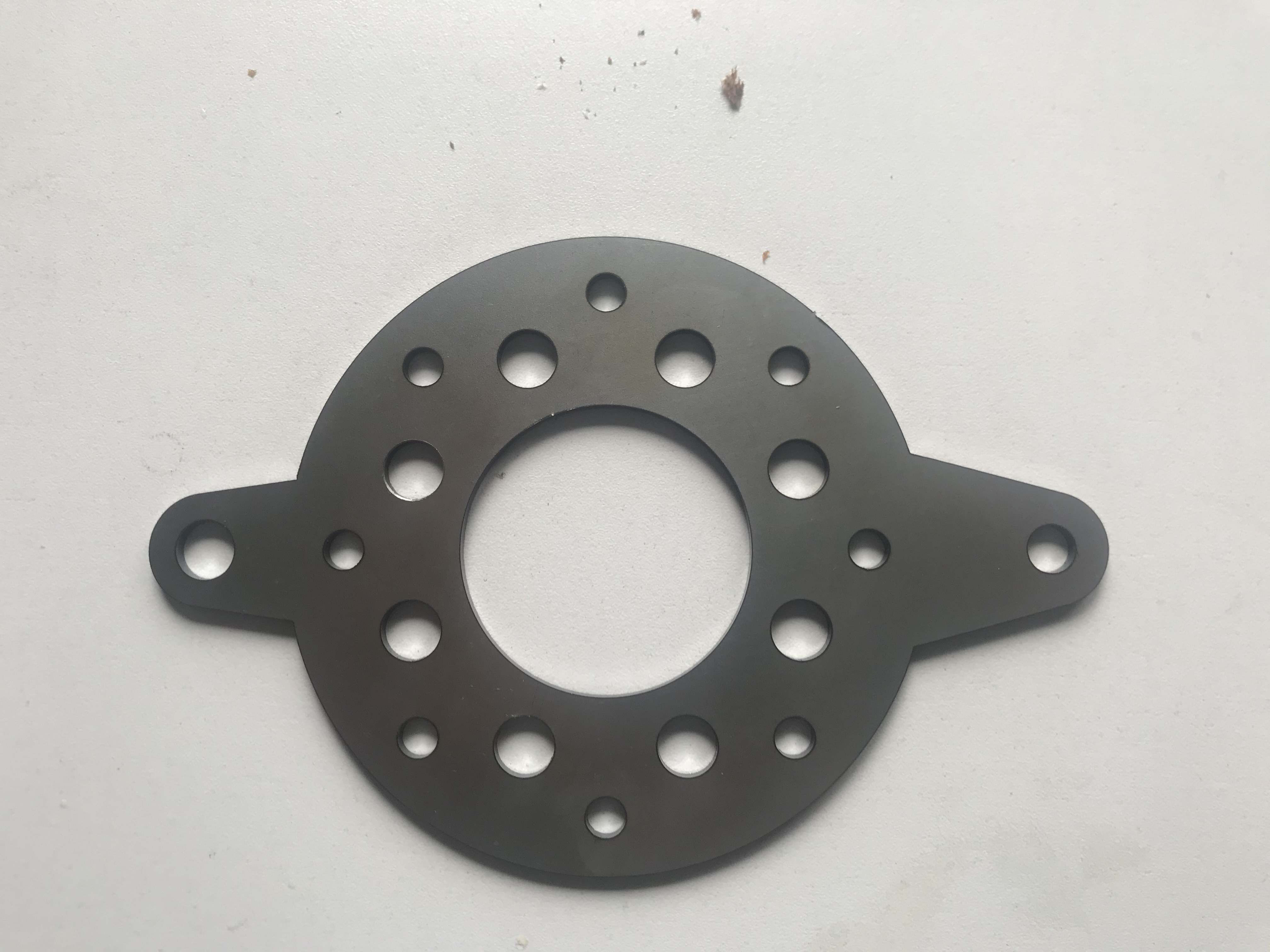

Inzwischen ist mein neuer Motor angekommen und ich hab die passenden Halterungen fertig. Die Riemenscheibe der Piaggio Ciao passt zwar, aber sie hat ein wenig Spiel (die abgeflachte Seite passt), da sie fuer eine 14er Welle ist, der Motor hat aber eine 12er Daher hab ich mir was zusammenbraten wollen.
Ritzel abgeschliffen und Riemenscheibe aufgedreht und dann verschweisst. das ist aber Mist, das verzieht sich in alle Richtungen, also ein neuer Plan.

Das lass ich jetzt lasern und dann wirds auf die Riemenscheibe geschraubt.

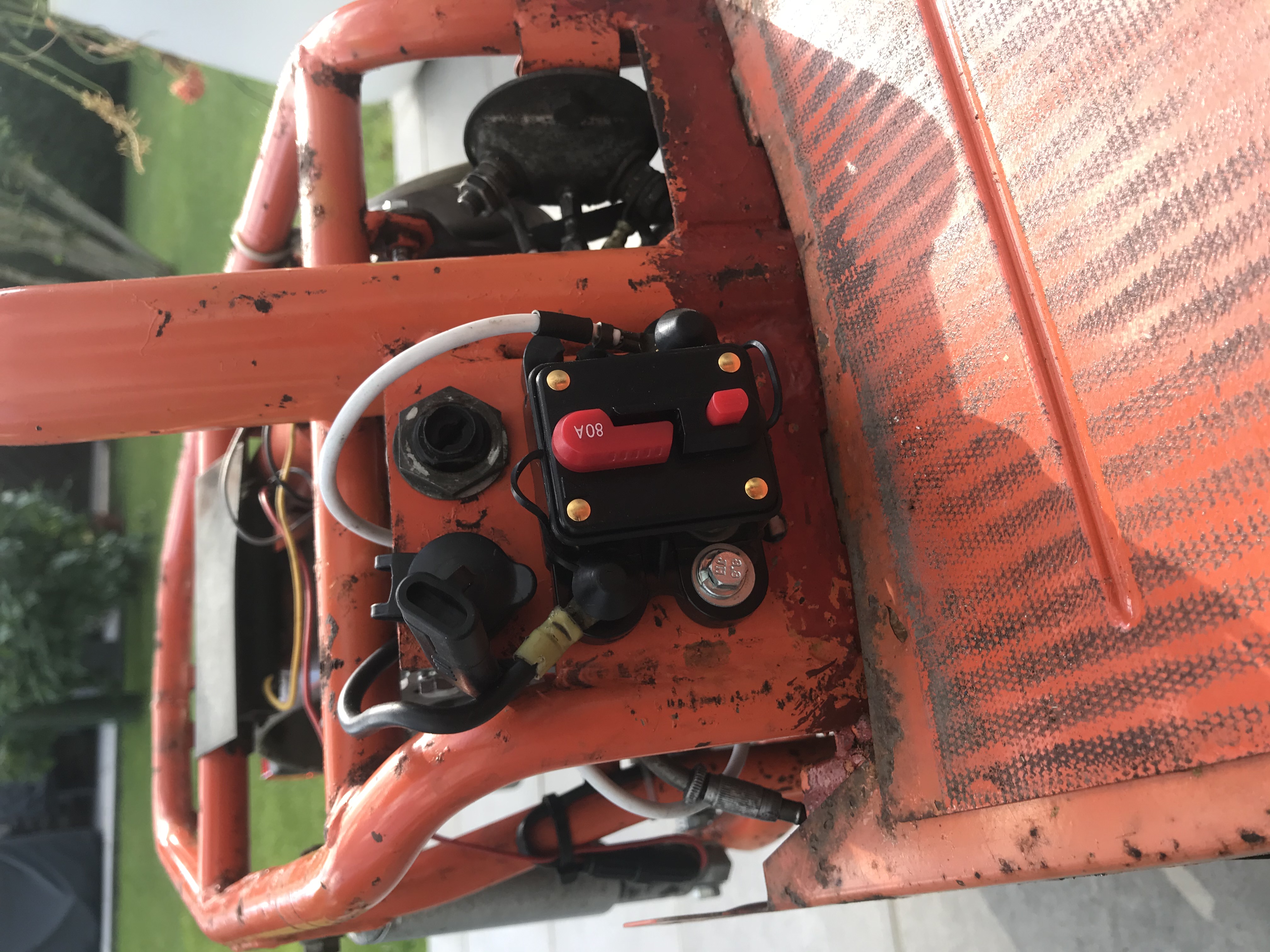

Ich habe auch eine Probefahrt gemacht und rausgefunden,dasss die Sicherung viel zu frueh ausloest.
Daher hab ich den gegen einen etwas besseren mit hoeherer Amperezahl ersetzt.
In der Spitze(Anfahren am Berg hab ich da fast 60A gemessen). Damit ich dann mal einen vorsichtigen Ausritt gewagt und nachgemessen was ich verbraucht habe.
