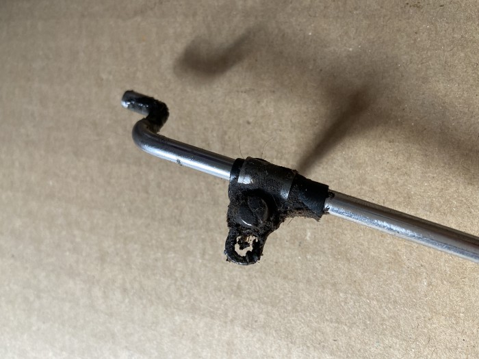

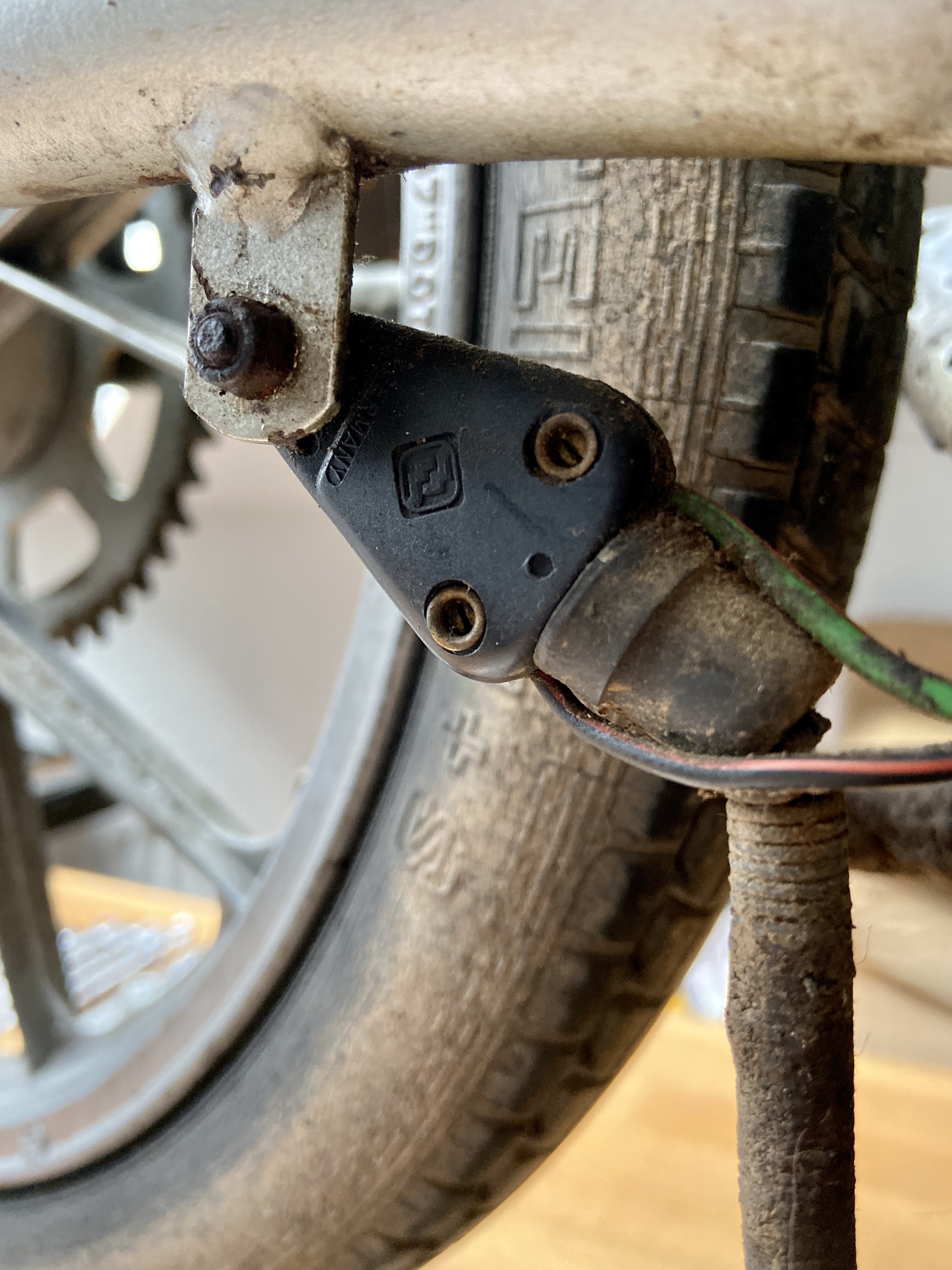

Um deine Frage zu beantworten carinona, hier zwei Bilder des Bremsgestänges, welches ich allerdings schon zerlegt habe.
hm, muss ich mal bei mir hinsehn ob die strebe bei mir auch angeschweißt ist, ansonsten ist das normaler schalter mit feder
schätze ums lackieren kommst nicht herum wenns besser aussehn soll
einzeln teile zu lackieren ist schlecht möglich, da es metallic lack ist
kannst auch sauber machen und die mühle mit owatrol einreiben, schützt vor weiterrosten...wenn nicht lackieren willst

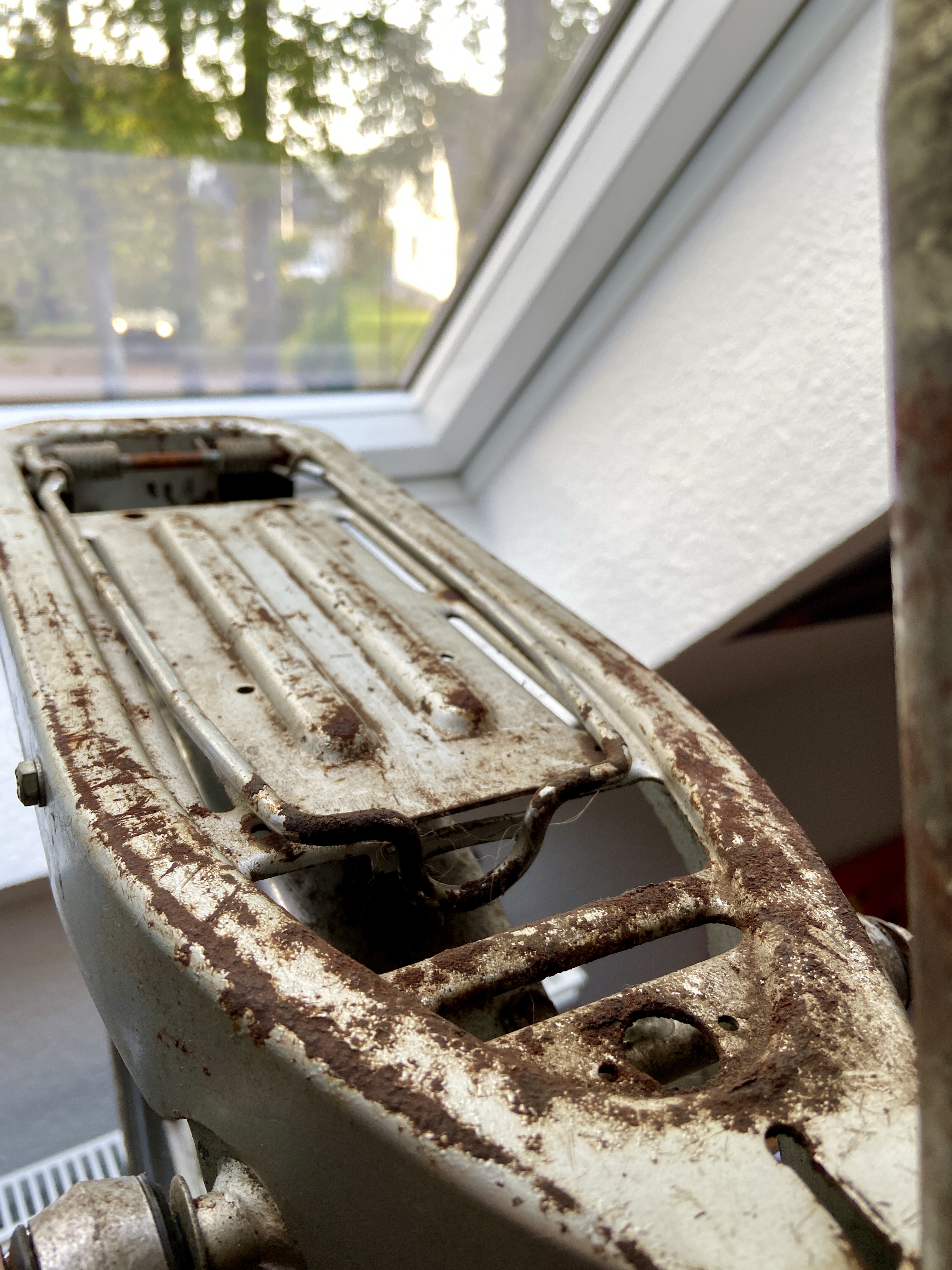

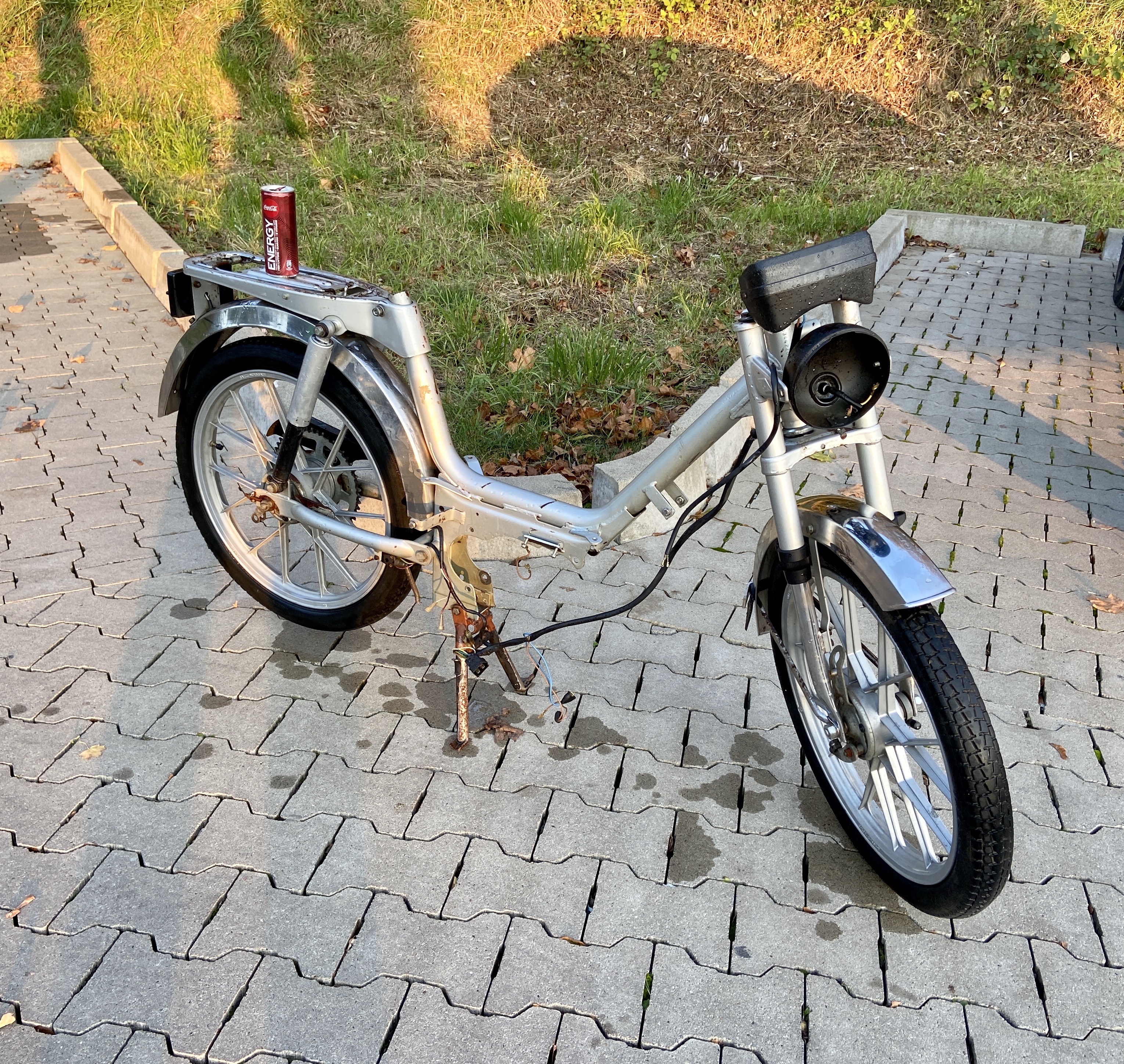

Momentan ist mein Plan den Lackzustand zu erhalten.
Ich gebe zu, eine Restaurierung zum Neustand (teilweise auch besser wie man hier manchmal sieht) hat ihren Reiz.
Allerdings finde ich es auch gut, wenn man die Gebrauchsspuren bis zu einem gewissen Grad behält.
Ich werde das noch entscheiden, momentan läuft die Bestandsaufnahme.
Der Gepäckträger ist allerdings über den Punkt hinaus ihn so zu erhalten.
Das werde ich mal meinem Lacker zeigen oder selber tätig werden.

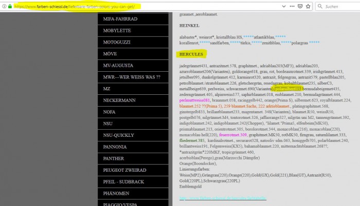

Das Polarsilber 615 hat der Farben-Fachmann
also
Prima 4S ----- polarsilber615
615 ist die interne hercules lacknummer
bei doccolor bestellen, die anderen holens wohl auch da
https://www.farben-schiessl.de/kontakt/
bei ihm ist alles zu bekommen, spray, stift , normal dose...2k , grundierer füller, etc, dann passt die chemie auch zusammen
für die ganze mühle brauchst ca 3-4 dosen grundierer , 3-4 dosen lack und 5-6 dosen oder mehr klarlack , bei dir fallen ja die schutzbleche weg, evtl auch der tank , dann kommtt man mit weniger aus wenn man nur den rahmen macht, 2 dosen

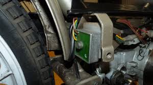

Ich denke ich benötige in dem Fall den Spannungsbegrenzer:
http://www.mofastuebchen.de/epages/6404 ... oducts/722
Was ist von dieser Zündung zu halten?
http://www.mofastuebchen.de/epages/6404 ... ucts/2D104

von solchen dubiosen reglern rate ich schon mal ab, vermute billig schrott mit alu tarngehäuse...also der von deinem link..
wenn dann marken ware https://www.ebay.de/sch/i.html?_from=R4 ... v&_sacat=0
für iskra oder iskra nachbau reicht der 6a regler, für die kokusan bräucht man etwas mehr A
zb https://www.vespatime.com/de/spannungsr ... pa-px.html
ist aber ein gutes zeichen das auf der CDI die beschriftung italienisch ist, denn die iskra war schon ein bosch nachbau, und die iltaliener haben das auch früher schon nachgebaut, parallel zur iskra mit ählicher qualität.
also spricht da evtl nix dagegen

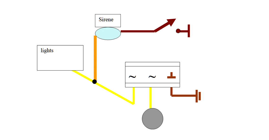

wenn keine hupe hast..vergiss die sirene, 35w reicht da eh kaum
und mach vorne 12v 20-25w und hinten 12v 2-4 rein
wenn du bremslicht auch willst, dann vorne 12v 20w, hinten 12v 2w und bremslicht 12v 4-10w
mal auf der rechten seite bei dir, der hintere bügel wo man trittplastik dranschraubt.... da hatte sachs diese regler dran . evtl hast loch gebohrt und kannst das zb nen winkel dranmachen
so sahs aus https://encrypted-tbn0.gstatic.com/imag ... IfJ-U2DS&s
http://www.motelek.net/zundanlagen/iskra.html
zum einstellen brauchst zündlicht pistole und markierungen musst neu ans polrad machen
du hast 47ccm motor, da ist der zündzeitpunkt mit iskra ca 23-24 grad bei etwas erhöhter leerlaufdrehzahl....
wenn deine neue zündung sich nicht verstellt dann ist der zündzeitpunkt bei 47ccm 25-28 grad vor ot

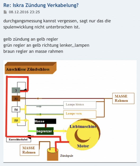

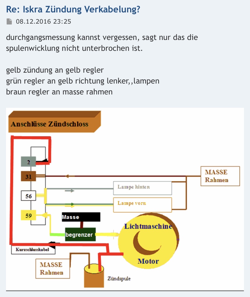

So die neue Zündung ist da, noch kann ich sie zwar nicht einbauen, hab aber schon Fragezeichen.
Ich gebe hier auch öffentlich zu das Strom nicht meine Stärke ist.
Aus der Lima kommen zwei Kabel Grün und Gelb.
Grün geht zur CDI
Gelb geht zum Regler für die 12V Geschichte der Beleuchtung nehme ich an.
Aus der CDI kommt braun, Masse, ist auch klar.
Und aus der CDI kommt grün, zweifach, einmal mit Kabelschuh und einmal nur als Kabel.
Was genau mache ich mit den beiden grünen Kabeln der CDI?
Grün geht zur CDI
zündung grün an cdi grün
das zweite grün von der cdi ans abstellkabel zum lenker... also an blau oder schwarz, an das kabel das an zündschloss klemme 2 geht
Steph@n
- Beiträge: 63
- Registriert: 20.10.2019 19:28
- Mofa/Moped: Hercules Prima 5s Bj.1981
Harley XR1200 Bj.2009
Honda Transalp Bj.1995 - Wohnort: OWL
Ok, erstmal vielen dank für die schnellen Antworten!
Wird dann Masse auf grün geschaltet um abzuschalten?
Damit ich beim Testlauf weiß, das ich grün einfach auf Masse halten kann zum aus machen!
Edit, hab noch was von dir gefunden, Top!
ja, spule grün bzw cdi grün an masse, gleich zündung aus
und beim regler, das gilt nur für den org iskra regler, bei dir gibts da kein grün für
lights ist halt hier zündschloss download/file.php?id=3192&t=1
gelb zündung an regler und gelb mühle an regler, gelb mühle ist dein grün auf dem plan, da kommt dann auch bremslichtstrom mit dran
bevor du den motor laufen läßt mach fingerhut zweitaktöl ins kerzenloch und leier ohne kerze durch

Heute erstmal den Kärcher geschwungen.
Der fehlende Spritzschutz hatte den Motorhalter/Ständeraufnahme toll mit Dreck befüllt.
Der Motor hat das dann voll geölt, was den Effekt hatte das alles in einem super Zustand unter dem Kitt ist.
Spritzschutz hab dich bereits liegen, muss ich aber noch anpassen.
Den Ständer werde ich entlacken und zum Pulvern geben.
unter dem dreck besser als erwartet
schwarzes cockpit und andere plaste wird wie neu mit dem billigesten silkonfreien cockpitspray, baumarkt oder
zb https://www.ebay.de/itm/Cockpitspray-Gl ... SwoR9aAFe3
gibts auch mit apfel erdbeer etc duft
polier
https://www.ebay.de/itm/Elsterglanz-Chr ... Sw9mFWK1xi
prima bügel schutzblech https://www.ebay.de/sch/i.html?_from=R4 ... h&_sacat=0
polier
