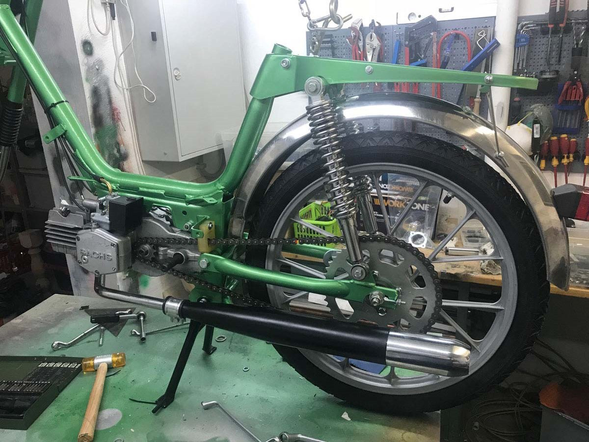

Der Lack ist nun durchgetrocknet. Der Zusammenbau kann beginnen. Und endlich steht die M5 auf ihrem Hauptständer, was alles etwas vereinfacht.
Kippt sauber aufs Vorderrad, wenns Hinterrad draußen ist - und umgekehrt.
Und mit Vorderbau.

Beiträge: 935
Re: Hercules M5/Prima 5S Projekt
Es neigt sich der Vollendung.
Ich habe endlich die neue Verkabelung gemacht - Simplyfy your life.
Alt unten - neu oben rechts.
und dann noch gescheid verlegt.
und weil mich die Verlegung des Rücklichtkabels bei der C3 inspiriert hat, hab ichs bei der M5 ähnlich gemacht.
Jetzt fehlt nur noch die Benzinzufuhr und dann war das mit dem zweiten Projekt.
Mein nächster Post in diesem Thread ist dann wohl eine kleine Fotostrecke.
Und die Bremse ist nun auch wieder auf der richtigen Seite.
