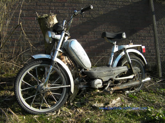

durch eine kleine Aufmerksamkeit bin ich günstig an folgende Hercules Prima 4 S gekommen, bei der vom Vorbesitzer so einiges "vertuned" und gepfuscht wurde:

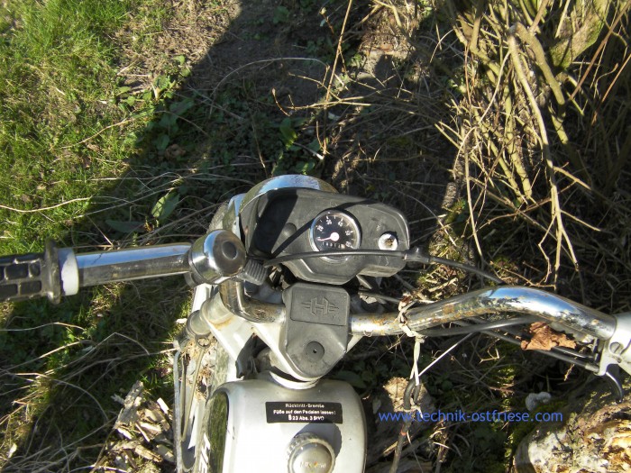

Bei der Abholung am Abend sah das Mofa eigentlich recht passabel aus. Am nächsten Tag konnte man dann jedoch folgende Sachen betrachten, deren Eindruck sich durch das Zerlegen der Komponenten weiter verstärkt hat:

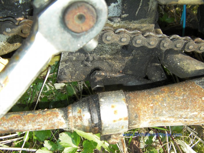

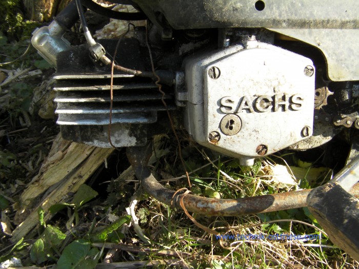

Natürlich war fast kein Öl im Motor vorhanden; die Schrauben sind total abgenudelt. Die kostengünstige "Drahthalterung" für den Auspuff machte für mich anfangs keinen Sinn, da der Krümmer fest am Auslassstutzen war. Allerdings ist der Auslassstutzen locker und man kann ihne sogar aus dem Zylinder herausnehmen. Wie das passieren konnte, ist mir bisher unerklärlich. Werde das aber bald genauer betrachten und ein paar genauere Bilder dazu machen.

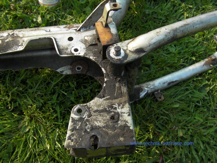

Wie so oft hat auch hier die Ständeraufnahme gelitten. Der Rostansatz ist da wirklich das geringere Problem.

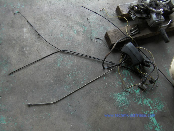

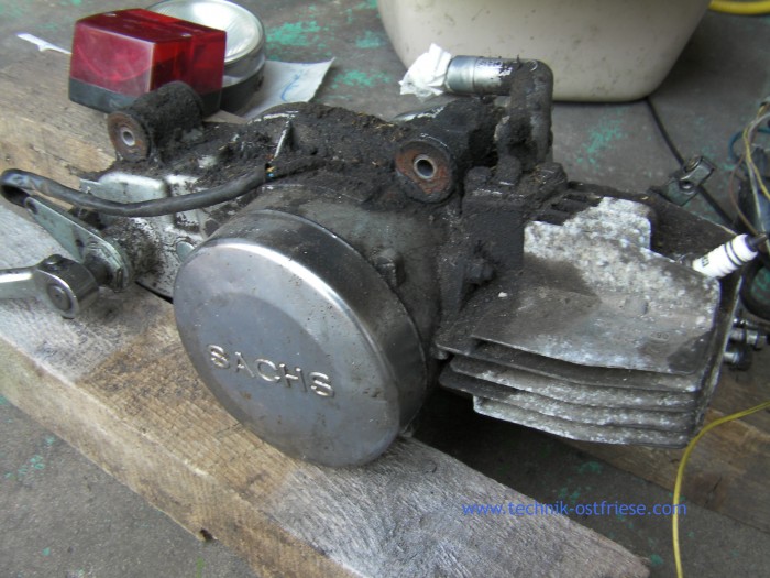

Der Motor hat natürlich auch jede Menge Dreck angesetzt. Warum auch immer, wurde der Dekozug so stark gespannt, dass die Zugfeder der Kupplung nun leider total entspannt ist.
Zumindest die seltene Hercules Abdeckung für die Abschlussmutter ist noch in einem guten Zustand. Lediglich der Befestigungsclip ist funktionslos. Anscheinend reichte zum Starten wohl ein einfacher Holzstock aus, der noch immer im Zündschloss steckt.

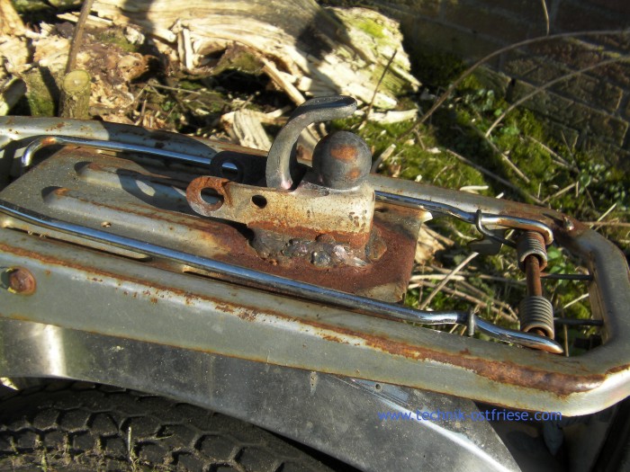

Ob das nun Faulheit oder fehlende Denkleistung war, dass diese Anhängerkupplung eher suboptimal befestigt wurde, bleibt leider eine offene Frage.

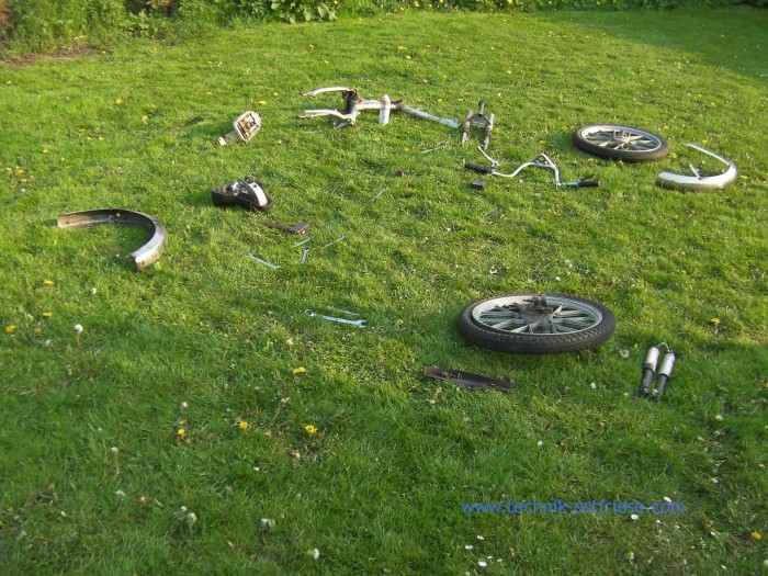

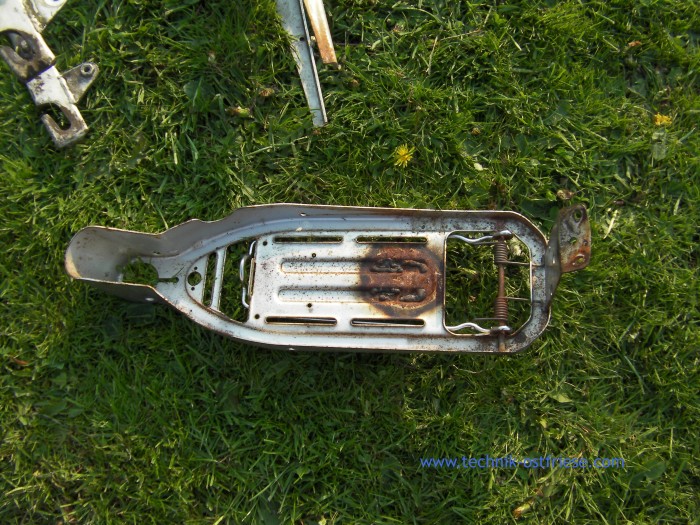

Das "Schlachtfeld" von den Fahrwerksteilen.

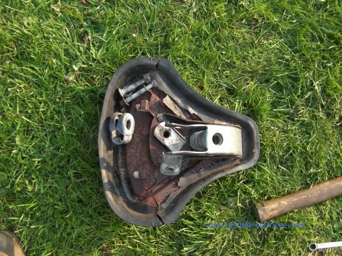

Der Sattel ist leider wirklich nicht mehr nutzbar.

Die Ständeraufnahme ist wie vermutet total ausgeschlagen. Ursache: der Mensch. Weiter rechts an der Schwinge hänge ich wie erwartet fest. Mal schauen ob der Rostlöser etwas bewirken kann.

was war bei der auspuffhalterung los das die aus dem Zylinder herausgekommen ist hab nämlich ne prima 4s und das selbe problem
bzw was hast du dann gemacht ???

Der Stutzen von meiner Prima 4 wurde vom Vorbesitzer mit sehr hoher Wahrscheinlichkeit mit kräftiger Gewalt abgerissen.
Wackelt dein Stutzen nur etwas und ist auch schon etwas undicht?
In diesem Fall kann man das Auspuffsystem etwas auf Spannung verbauen. Die Auspuffhalterung darf zudem nicht verbogen oder locker sein.
Dann ein paar km Fahren und schauen, ob sich die Undichtigkeit "von selbst" zusetzt.
Bringt das immer noch nicht weiter, würde ich den Stutzen gründlichst reinigen (z.B. auch mit Drahtbürste) und entfetten. Anschließend kann man dann versuchen, den Auslassstutzen durch Kaltmetall zu befestigen. Dieses Mittel soll dabei bisher gute Ergebnisse erzielt haben: http://www.reichelt.de/Reparatur-Massen ... &OFFSET=16&
