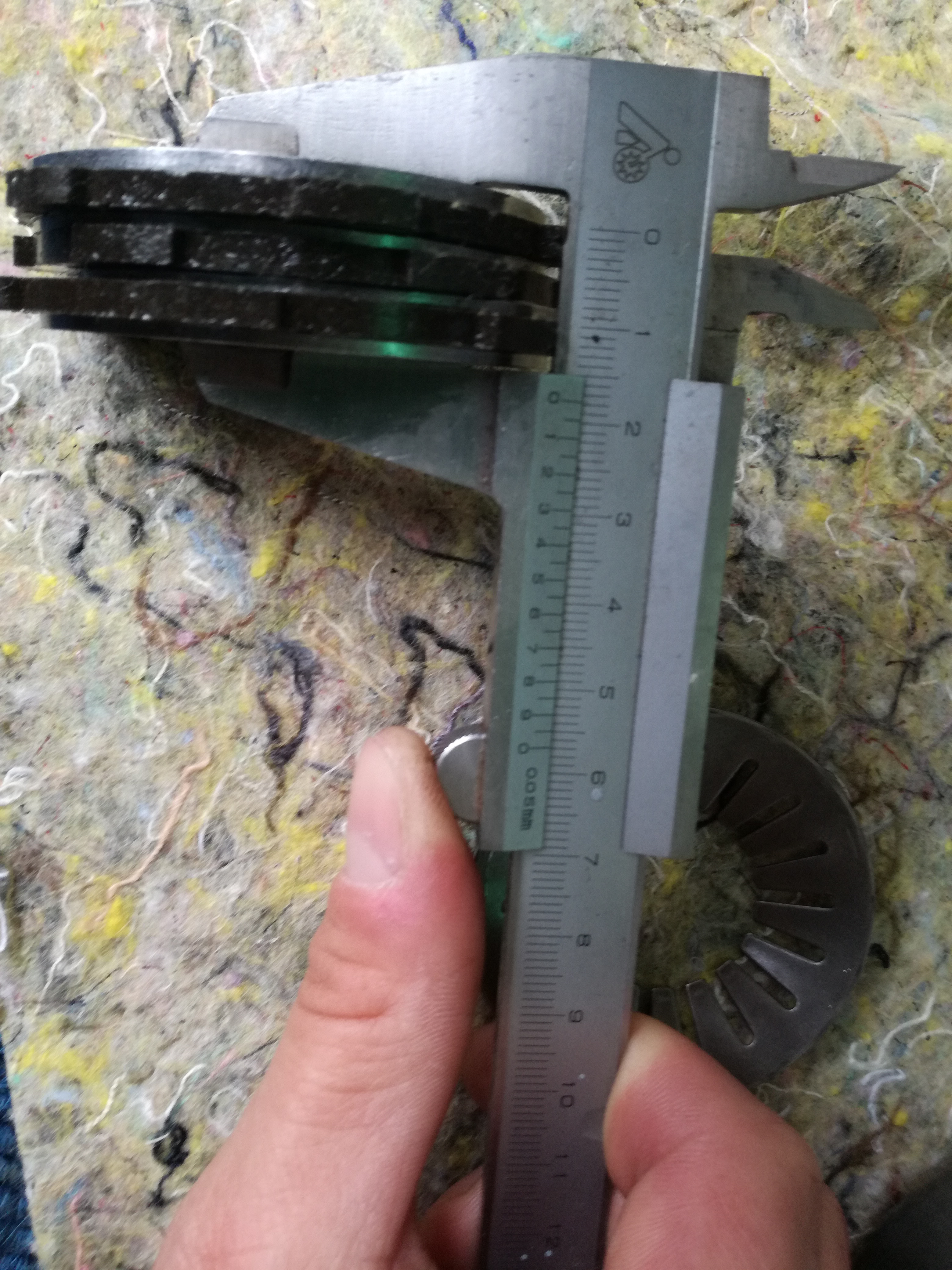

Ja genau, ein paar Fotos wären gut. Bei der 3-Lamellen-Kupplung ist der Korb vor dem anziehen der Mutter bis oben gefüllt. Die letzte Scheibe steht sogar fast über dem Zahnrad. Die Stifte so wie Uwe gesagt hat.
Re: Motor geht beim Kuppeln aus
Genauso sieht es auch aus. Stifte stehen knapp zwei mm über der letzten Platte.
1.Platte 2,5 mm, Reibbelag3,3mm
2.Platte 1,7mm, Reibbelag 3,3 mm
3.Platte 1,7mm, Reibbelag 3,3 mm
4.Platte 2,5mm
Hohlscheibe und Mutter
Vor dem Zusammenschrauben steht das Paket auch über...ich werd morgen mal ein Foto machen!
4.Platte 2,5mm
Ich hab die Kupplung nochmal ausgebaut und vermessen:
(1,7)(3,3)(1,7)(3,3)(1,7)(3,3)(2,5)...soweit korrekt. Der 2DY-Motor hatte glaub ich eine 2,5er Lamelle mehr!?
Druckstifte wie gehabt 18,5mm lang.

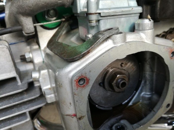

Mir fällt nicht mehr viel ein, hier noch ein Foto der Kppl.
http://www.abload.de/image.php?img=jys85.jpg
Teil Nr. 7 ist vorhanden, Einbaurichtung dürfte ja bekannt sein. Wenn möglich noch ein Foto von der Glocke und Kupplungshebel, beide seiten.
Der Ansaugstutzen ist ja hoffentlich fest?
Geht der Motor eig nur aus oder wird er mechanisch abgewürgt? Mein Verdacht, Simmerring und Lager.

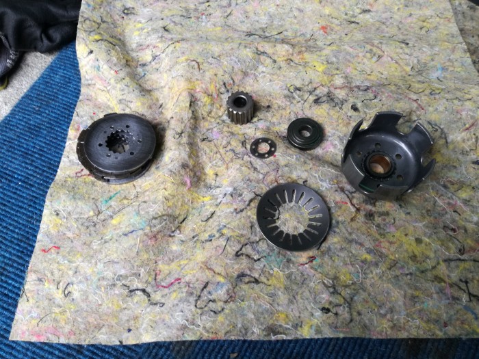

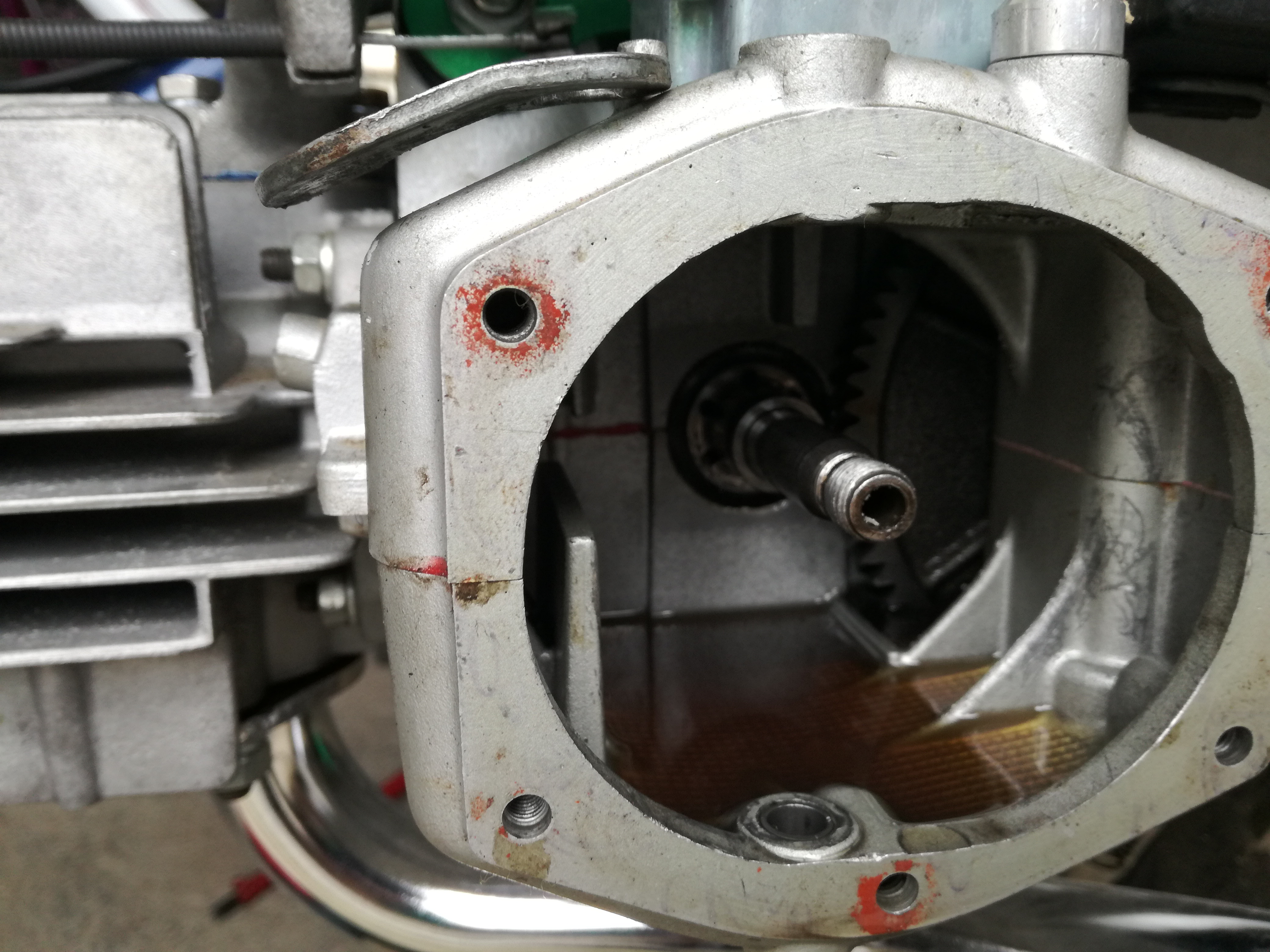

Alle Teile vorhanden und ordnungsgemäß verbaut. Ansaugstutzen ist fest...aber wenn der lose wäre würde sie doch nicht nur ausgehen wenn ich die Kupplung ziehe!?
Ich zerleg morgen noch mal alles und mache ein Foto der Glocke. Die ist aber auch i.o.,vorhin noch vermessen (Höhe 17,8mm, Stift auf Innenseite 13,5mm).
Kupplungshebel hat Spiel von ca.2mm, ich misste die Stellschraube aber schon weit rausdrehen.Zug ist neu...
Ich vermute ja auch die Lagerung /Ausrichtung der Kurbelwelle.
Dann bleibt eigentlich nur noch das Lager bzw. Simmerring. Beim ziehen der Kupplung wird die Kurbelwelle, bei defekten Lager, dann aus ihrer Stellung gedrückt und die Welle klemmt oder zieht Falschluft, das könnte es sein. Zur Kupplung kann ich nur sagen, diese ist i.O.
