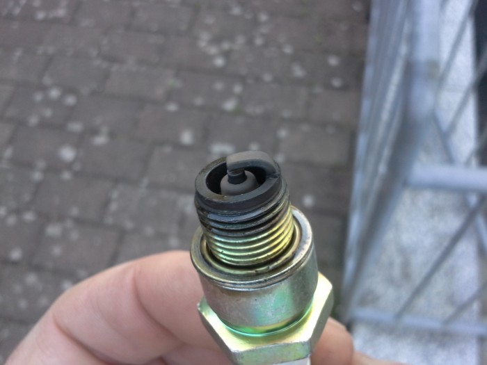

die zündkerze sieht gut aus (bild)

wann hast du das bild gemacht????
nach 5km vollgas?
dann läuft die mühle etwas zu fett
erstmal düse 2 nummern kleiner testen
bzw was genau steht auf der kerze, b8hs, b9hs b7hs ngk
oder bosch w5ac oder w4ac oder w3ac
mit falscher kerze ist auch das kerzenbild falsch
sollte Zündkerze ngk b8hs drin sein
bzw bosch W4AC

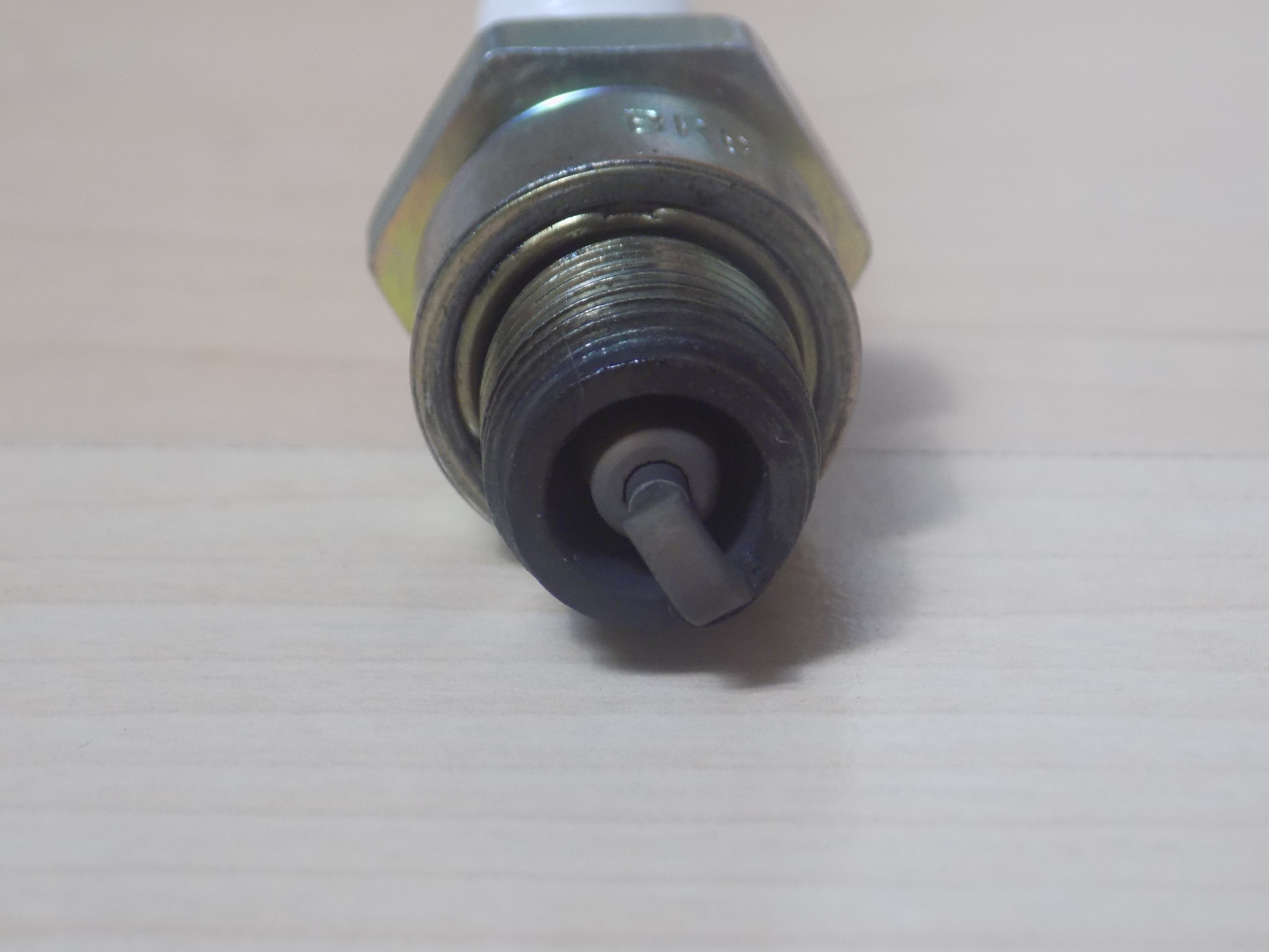

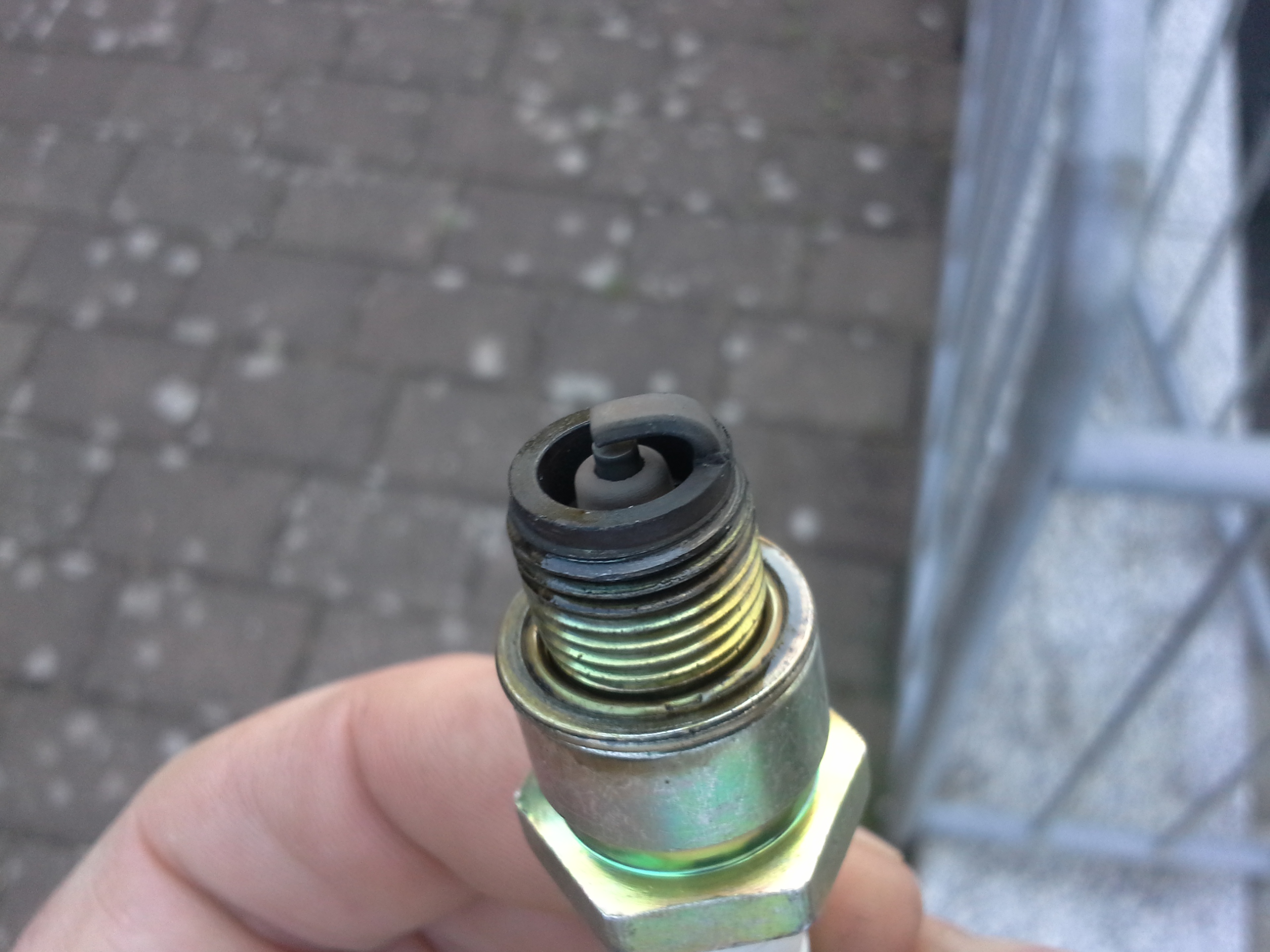

ich bin 12 km gefahren das bild ist etwas schlecht schicke besseres das ist eine ngk br8hs die bosch w4ac habe ich auch schon ausprobiert war nicht so gut
was ist mit der düsennadel verstellung?
besseres bild
besseres bild
Beiträge: 9083
Re: optima fährt nur ca 45 km/h
düsennadel verstellen bringt dir gar nicht
außer für standgas bzw bis dreiviertelgas
mach eine düse 1-2 nummern kleiner rein
teste hd 64, dann merkst ob die drehfreudiger wird
oder zusatzloch in luftkasten,
und dann wieder testen, kerzenbild
es ist nicht sehr zu fett, aber das kann schon reichen das die nicht voll ausdrehn will
und demnächst kerze ohne R nehmen, R kerze ist weder für unterbrecherzündung noch für die iskra zündung optimal
würde auch andere kerze nehmen
eine nummer wärmer

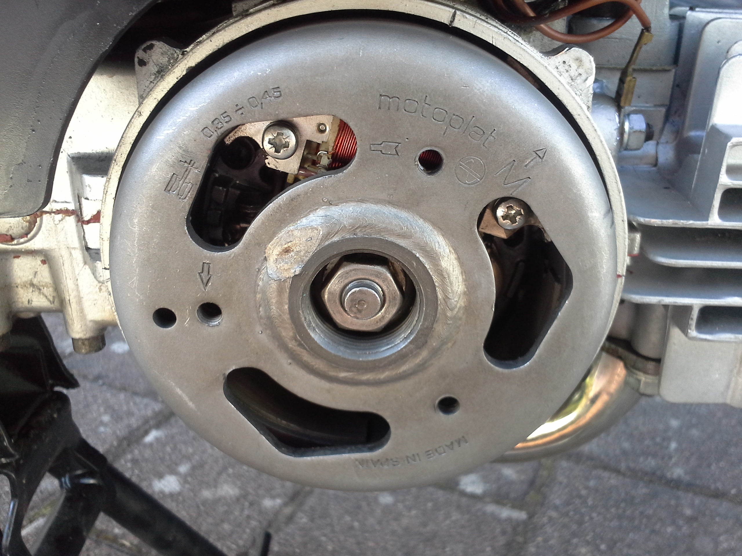

habe ein bild von dem polrad gemacht das ist aber glaube ich keine kontaktlose zündung es sind aber über 12 volt an der glühbirne
Beiträge: 9083
jo das ne einfache unterbrecherzündung
wenn man da polrad nach links dreht muss innen der unterbrecher mit öffnen beginnen wenn M an die Kerbe am motor kommt,
dann stimmt das...normalerweise ...wenn die markierungen und das polrad zu dem motor gehören
ohne regler müßte eigenlich rücklicht durchbrennen wenn 12v birne drin sind..nur so nebenbei

vermutlich diese zündung drin http://www.motelek.net/motoplat/sachs6v19_10w.jpg
ich geh davon naus das die nicht in den motor gehört
und rate dazu OT festzustellen , EXACT zu markieren
und dann zu prüfen ob die M markierung überhaupt stimmt , 25 grad links von OT
das ist ne sache von 5 min, festgeklemmter schraubendreher im kerzenloch reicht und filzstift....
http://www.imotecgmbh.de/Auto/Produkte/ ... cheibe.gif
das ding auf OT stellen und OT dann genau an der kerb motor markieren, dann den winkel OT zu M messen
sollte die zündung falsch stehn kann das 5-10kmh ausmachen

wen ich eine andere zündkerze rein mache mit höherem wärme werd muß ich dann nur eine nummer höher zb bosch w7ac =w8ac
gruß jörg
