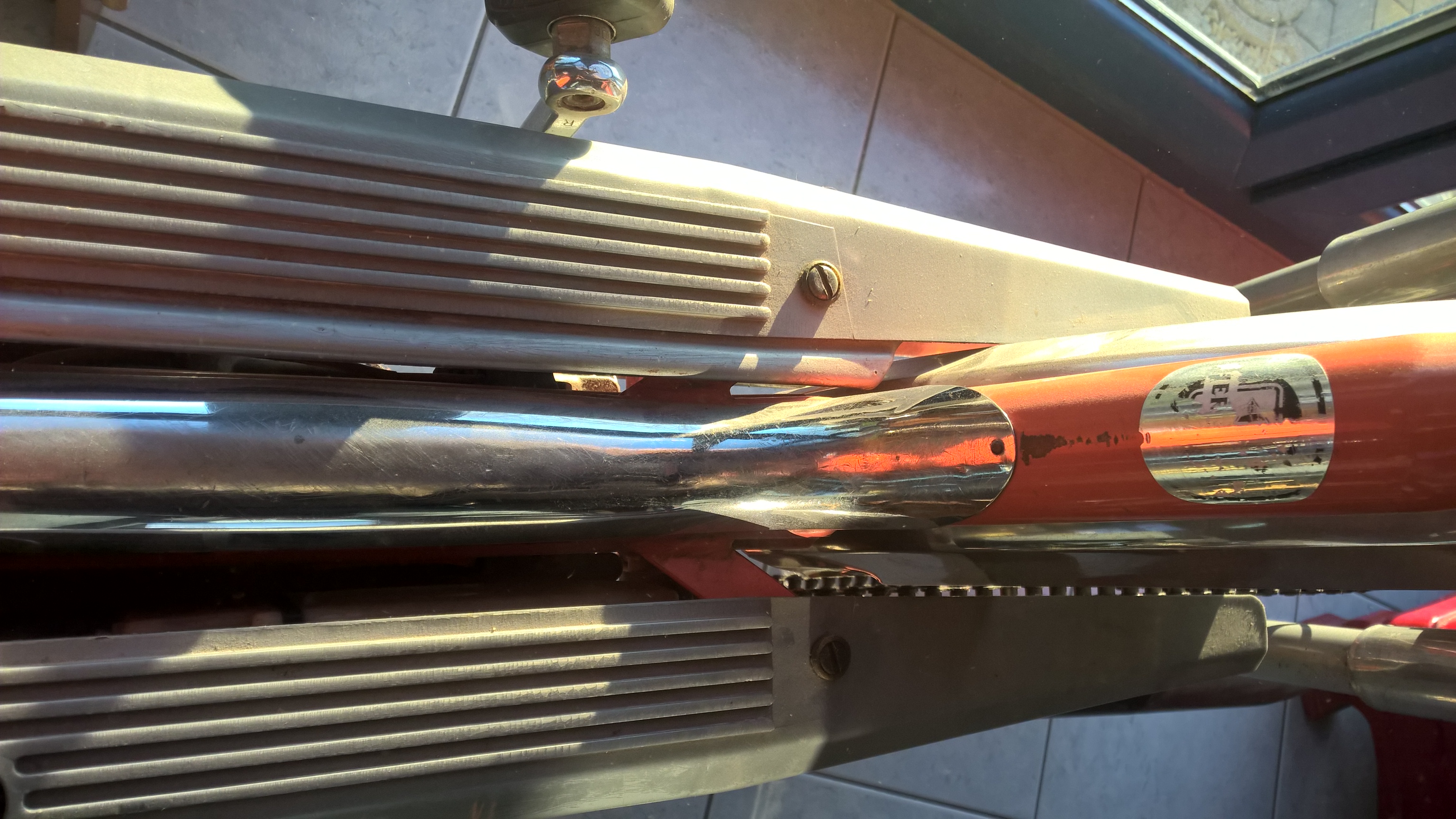

Rahmenrohraufkleber habe ich mittlerweile als Original bekommen.
Tankaufkleber suche ich noch.
Mittlerweile habe ich auch zwei Denfeld-Sattel bekommen, also die alten mit den Federn. Somit kann der Schaumsitz weg.

Rahmenrohraufkleber ist hier, Trittbrettaufkleber auch.
Und Tankaufkleber hab ich neulich gefunden:
https://www.ebay.de/sch/stefaniehorn21/ ... 7675.l2562

wo hast du den schwarz-weissen Rahmenrohraufkleber gefunden? Ich such so einen schon ewig.

bei irgendjemanden so ein versprengtes Einzelstück gefunden.
Hab mich bis heute nciht getraut, den anzukleben.
Vielleicht komme ich irgendwann mal dazu, mir ein Duplikat anzufertigen (lassen oder sonstwas).

Nein, den meinte ich nicht.
Auf meine gehört doch der hier (Bild geklaut):
IMG_6281 - Kopie.jpg (170.03 KiB) 21075 mal betrachtet
Beiträge: 9179
Re: P3 wird restauriert
selten
kann man aber nachdrucken lassen

ingbilly hat geschrieben: ↑
27.11.2020 23:46
Das ist der ganz alte Aufkleber, der auch in der Teileliste von 1975 abgebildet ist. Den kenne ich auch von MP 2/ MP4.Aber in der Liste ist z.B. auch noch der alte Blech- Hauptständer abgebildet. Ich schätze mal , dass es irgendwann 1976/77 ein "Facelift" gab.
Danach gab's dann den schwarz- weissen , siehe Bild weiter vorne hier im Thread. Die einfarbigen ( schwarz oder weiss) , die man jetzt noch kaufen kann, gehören wohl auf die späteren Primas / Optimas. In der Teileliste von 1979 ist der Aufkleber leider nicht abgebildet , da steht nur eine Teilenummer.
Detlef

Das ist eine unrestaurierte M4 von 1975
Auf P3 war auch dieser Aufkleber, sagte mir ein Prospektbildchen.
Jürgen

Beitrag von ddt64 »
Wenn du ein Prospektbild von 1976 hast, wo der Aufkleber zu erkennen ist, wäre die Frage ja geklärt.
Dann gab's den schwarz- weissen Aufkleber wohl ab 1977.
Da die Mofas und Mopeds schon damals gerne mit neueren Teilen " geupdatet" wurden, ist heute schwer nachzuvollziehen, ab wann genau welche Änderungen verbaut wurden.
Detlef
