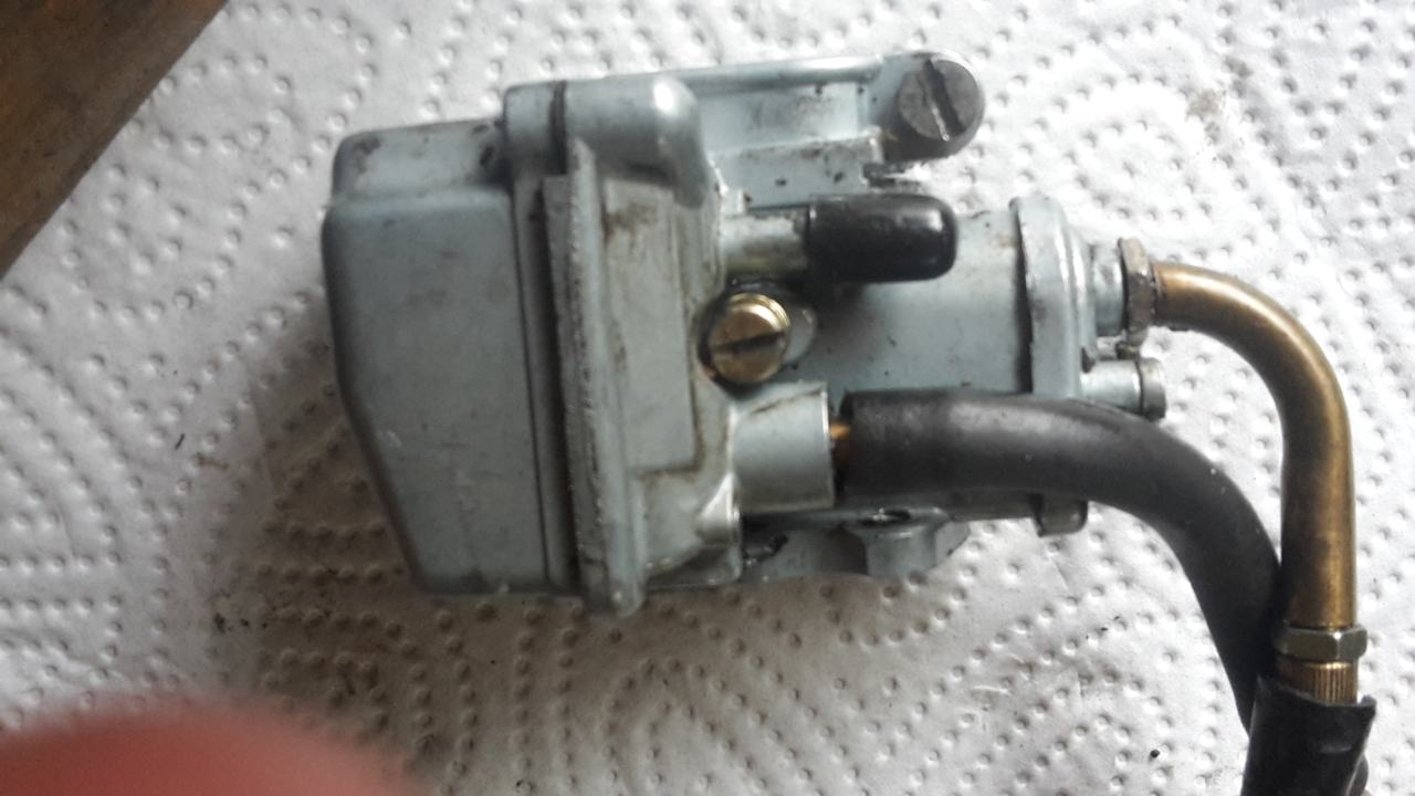

Genau den, aber als Nachbau.
Ich habe heute beim Mofastübchen eine Bestellung gemacht und im Moment telefonisch die Schwimmernadel nachbestellt. Die Mofastübler packen es noch zu den anderen Sachen dazu
Bernd
Bernd

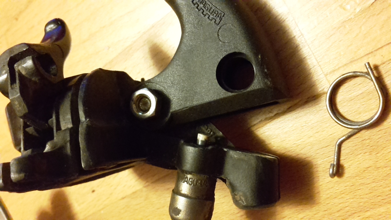

Die Schwimmernadel ist mit den restlichen Mofastübchensachen angekommen. Ich habe sie gleich montiert.
Der originale Magura Kunststoff Bremshebel hat einen Riss. Deshalb habe ich einen Neuen mitbestellt. Leider habe ich ein Problem mit der Montage der kleinen Ringfeder, die den Bremshebel unter Spannung hält. Ich krieg diese Fummelei einfach nicht hin.
Gibts da nen Trick?
Bernd
Gibts da nen Trick?
Bernd
- Beiträge: 430
Re: Bernds Optima 50
Hallo Bernd. Kannst du mal ein Bild davon einstellen oder einen Link welchen Griff du meinst.
Ich habe an den alten Magura Griffen keine Feder o.ä.
- Beiträge: 430
Ich glaube jetzt hab ichs.
Meinst Teil Nr. 12?
http://www.technik-ostfriese.com/techni ... eile/6.jpg
Sieht aber doch einfach aus. Schraube 11 raus bischen rein Feder dazwischen und dann Scharaube 11 ganz rein und Feder am Hebel einhängen und Schraube 11 mit Mutter 13 befestigen. So der Plan?
Meinst Teil Nr. 12?
- Beiträge: 812
Genau wie Werner es beschreibt, bischen Fummeln dann ist die drin.
Kannste aber auch weglassen, sie dient lediglich der Funktion des Bremslichtschalters

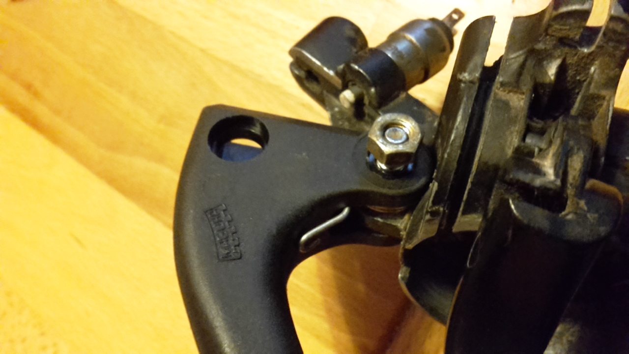

wenn die skizze stimmt, liegt die feder so fast richtig
das gebogene ende sollte nach oben zeigen, also einal 180 grad nach rechts drehn, und dann so in griff rein
Boernd
- Beiträge: 53
- Registriert: 29.12.2018 18:28
- Mofa/Moped: Sachs Optima 50, 1997
- Wohnort: Göppingen
Geschafft!
War ne Fummelei.
Danke für die Tipps.
Bernd
War ne Fummelei.
Bernd

Der Motor springt schlecht an. Kaum läuft er, geht er wieder aus. Nach dem ca. 10. mal starten, läuft er stabil. Er nimmt gut Gas an und fühlt sich kräftig an. Auch von untenraus hat er Kraft. Ist er warm, springt er sofort wieder an. Nur im kalten Zustand eben nicht.
Chokeklappe und Chokezug sind montiert. Haben aber keine Wirkung.
du musst die ersten 100-200m den choke leicht ziehn bei kälte
bebvor du die anläßt drück den schwarzen knopf auf dem vergaser für 3sek
dann choke ziehn , vollgas geben und antreten
