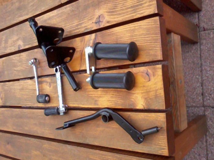

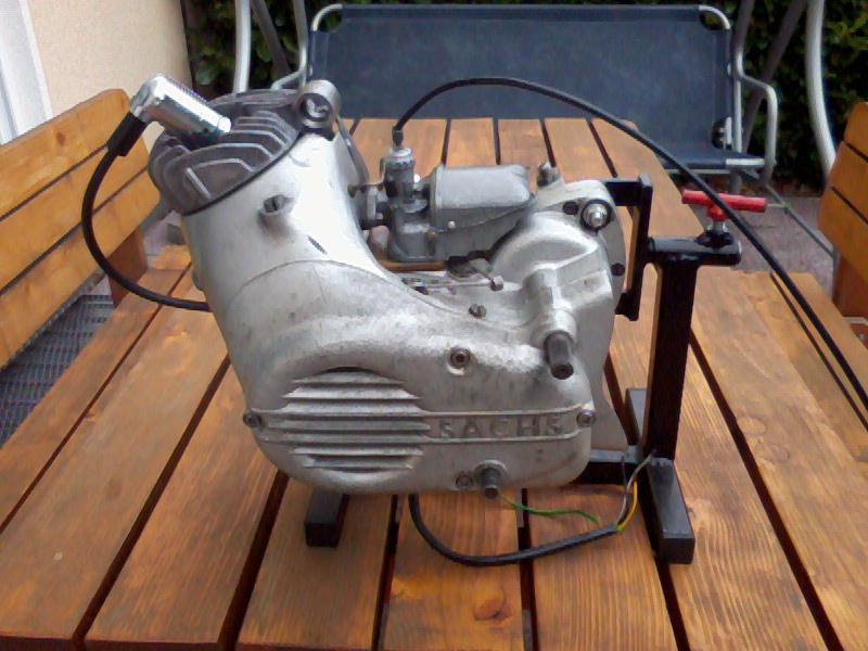

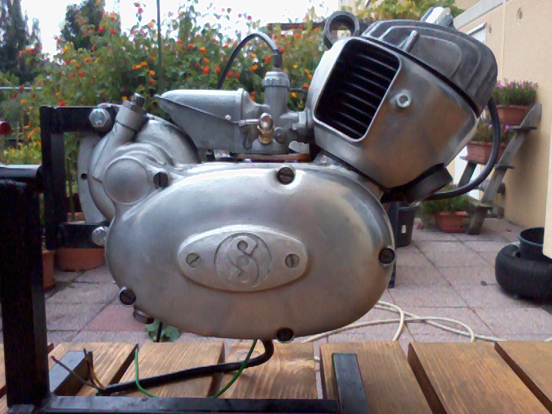

ich möchte hier den Umbau meiner MP4 dokumentieren.
Geplant ist, einen fußgeschalteten Motor mit Gebläsekühlung zu verbauen.
Dafür habe ich mir einen 3 Gang Sachsmotor von einem Hercules Lastboy zugelegt, welcher mit einem leicht modifizierten 4,3 PS Zylinder nebst 17er Bingvergaser bestückt ist.
Ebenfalls von einem Lastboy ist die Fußrastenanlage incl. einem Fußbremshebel.
Da ich lediglich noch auf eine Schlechtwetterperiode warte (bis dahin fahre ich lieber statt schrauben!!), kann der Umbau jedoch noch etwas dauern...........ich werde auf jeden Fall euch auf dem Laufenden halten!

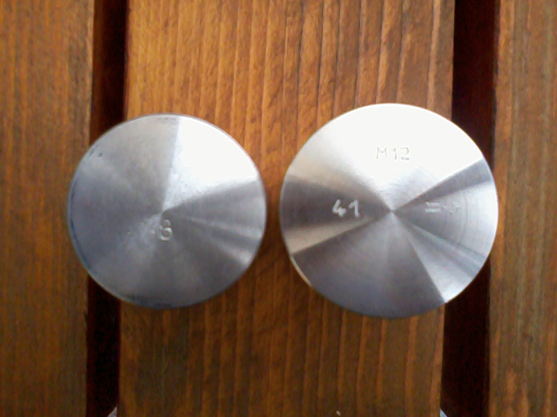

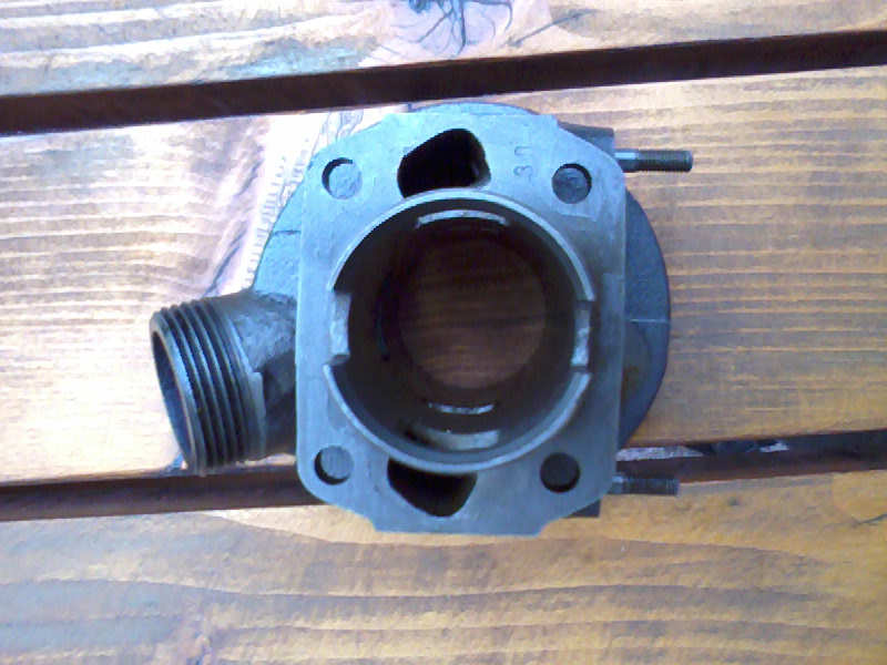

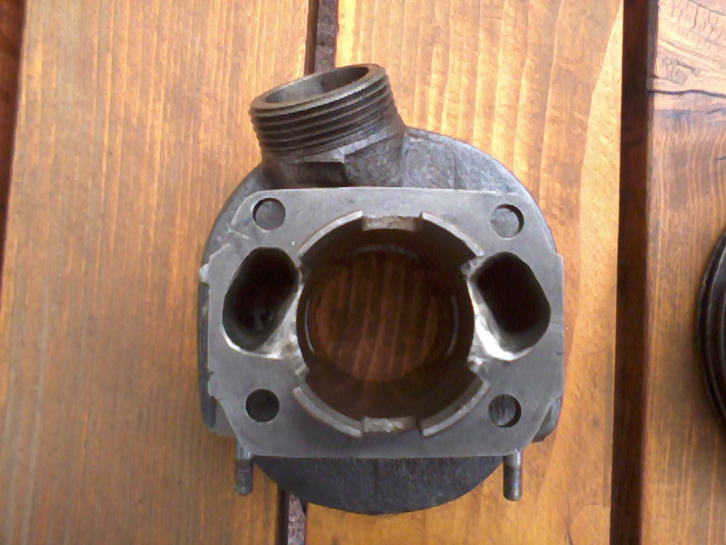

Anbei schon mal zwei der "Modifikationen":
unbearbeitet
unbearbeitet
bearbeitet
bearbeitet
41 statt 38mm
41 statt 38mm

und letztlich noch das "Fußgeraffel":

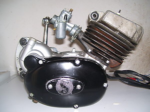

...........und heute ist auch endlich mein 50/4 EKF gekommen.
Leider werde ich mich erst im Winter um ihn kümmern können, jedoch werde ich es wahrscheinlich mal mit diesem hier versuchen:
http://langtuning.de/Shop2/index.php?a=1666
Stehbolzenabstände vom Zylinder sind schon mal unterschiedlich (Sachs: 58mm, Langzylinder 50mm), dafür stimmt die Richtung vom Krümmeranschluß. Naja, die und all die anderen "Problemchen" werden dann im Winter angegangen.....wird bestimmt auch recht interessant :thumbup:

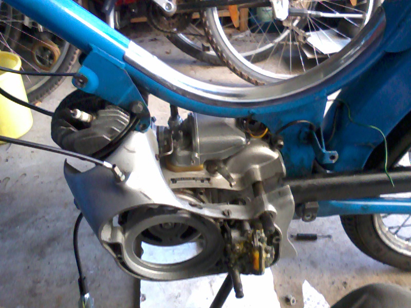

gestern habe ich, zusammen mit einem Freund (ich kann leider nicht schweißen :problem: ), den Umbau weitestgehen vorgenommen!
War doch mehr Arbeit als vorher angenommen, aber was solls!
Die MP4 sieht nun etwas gewöhnungsbedürftig aus, aber für meine weiteren Pläne leider unumgängilch!
Bilder werde ich, sobald ich das Kriegsbeil mit meiner Handy-Kamera begraben habe, nachgeliefert!
Re: Hercules MP4, Umbau
der Umbau ist nun vollends abgeschlossen, sobald ich Zeit habe, gehts zum TüV !
