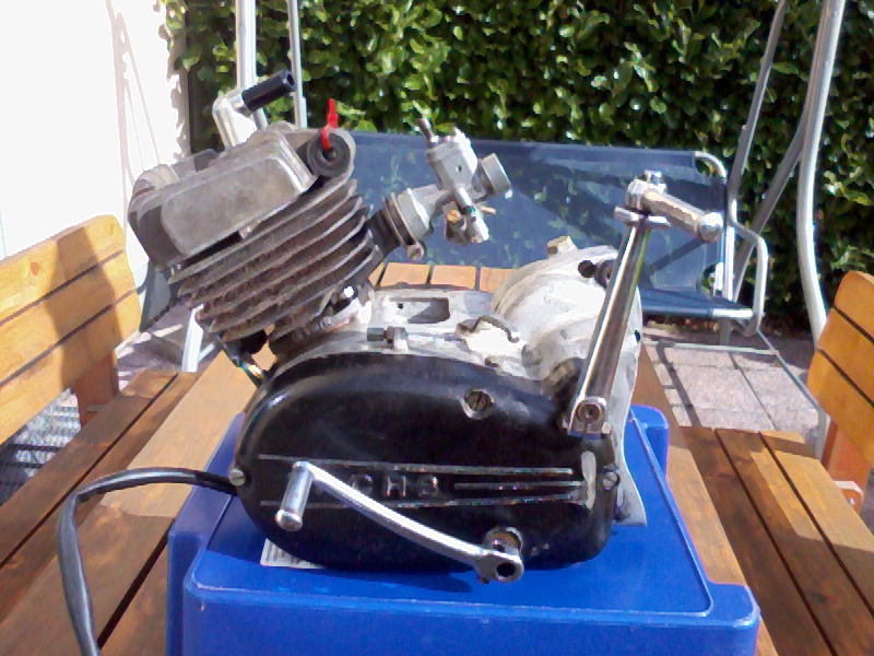

ich möchte hier den Umbau meiner MP4 dokumentieren.
Geplant ist, einen fußgeschalteten Motor mit Gebläsekühlung zu verbauen.
Dafür habe ich mir einen 3 Gang Sachsmotor von einem Hercules Lastboy zugelegt, welcher mit einem leicht modifizierten 4,3 PS Zylinder nebst 17er Bingvergaser bestückt ist.

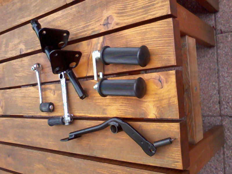

Ebenfalls von einem Lastboy ist die Fußrastenanlage incl. einem Fußbremshebel.

Anbei schon mal zwei der "Modifikationen":

und letztlich noch das "Fußgeraffel":

Servus!
TipTop! Sieht richtig schön aus, das alles! Kompliment!
