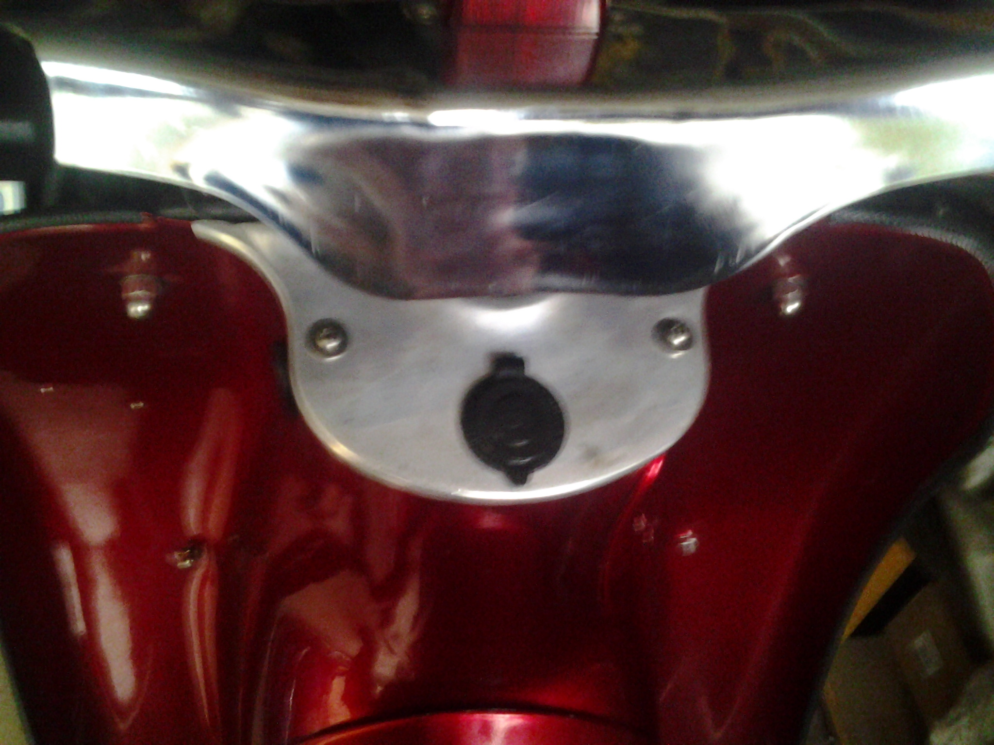

Re: Moped-Steckdose
geschafft, endlich kam die Dose und hab sie auch gleich angeschlossen
