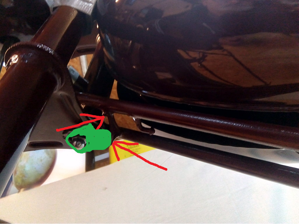

Hier das nächste Problemchen.
Lenkeranschlag;
Der Lenker haut vor dem Tank. Das ist nicht gut.
Habt ihr nen Vorschlag wie ich das optisch diskret ändern kann?
Re: Miele Moped
Kannst du da nicht irgendein Blech unter die Gabelbrücke bauen?
Die roten Pfeile müssten doch zum Lenkanschlag gehören, oder täuscht das auf dem Bild. Ähnlich wie bei nem Hercules Mofa.
Meine Zeichenkünste in allen Ehren, aber vielleicht kannst du dir darunter etwas vorstellen.
In etwa sowas:

Hallo Werner, ja an der Stelle muss der wohl mal gewesen sein. Die Sache bespreche ich mit dem Eigentümer. Der ist Metaller und kann drehen, fräsen usw. Der wird sicherlich ein Teil dafür bauen können. Ein , wie war es vorher Foto wäre dazu nicht schlecht. Na, mal sehen. Danke einstweilen. Gr. Molly

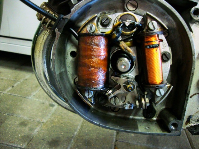

Moin Kollegen. Ich stehe mal wieder aufn Schlauch.
Genauso war die Ankerplatte verbaut. Es ist auch die einzige Pos. wo alle drei Befestigungsschrauben passen.
Aber in der Stellung öffnet der Unterbrecherkontakt (fast) in der UT Stellung. Das ist doch nicht richtig, oder?
Wenn der bei OT öffnen soll muss ich die Ankerplatte so verdrehen.
Da passen aber nur noch zwei Schrauben.
In der Pos. springt der zwar ab und an mal an läuft aber sch….
Hier noch ein paar Fotos.
Lg. Molly

Re: Miele Moped
das gedrehte scheint aber richtig zu sein
https://moppedistas.se/wp-content/uploa ... 183535.jpg
frag mich aber ob sachs son langen weg fürs kabel unter der grundplatte gemacht hat
kannst ja mal nach den nummern der grundplatte und polrad googlen
ansonsten musst die löcher etwas länger fräsen
gibt auch andere möglichkeit,
polrad ohne polradkeil montieren, den keil braucht man nur zum leichteren einstellen der zündung, halten tut er nix.
diese alte zündung müßt nach abrissmaß eingestellt werden
http://www.motelek.net/zundanlagen/abriss.png
http://www.motelek.net/zundanlagen/kontaktzuend1.html
hm, ich frage mich ob du den richtigen unterbrecher drin hast
download/file.php?id=2434
https://www.ebay.de/itm/Alte-BOSCH-LMPT ... 1963990016
scheint aber zu stimmen
hast du versucht den unterbrecher bei ot auf 0,4m aufzudrücken...einzustellen, ob er offen bleibt...

Hi, kurze Info zur Situation. Habe die Scheibenfeder beiseite gelegt und die Ankerplatte mit allen drei Befestigungsschrauben (Bild 1) montiert. Kolben in OT gebracht und 2,5mm zurück gedreht. Dann Polrad drauf so, dass der Unterbrecher gerade öffnet. Zündfun kenkontrolle. Mit Bohrmaschine gestartet. Springt an, nimmt Gas an eigentlich war ich schon happy dann gabs ein lautes Plopp und der KW Simmering war draussen. Da habe ich dann wohl auch noch ne Baustelle. Oh man, ich muss noch viel lernen....Lg. Molly
Beiträge: 9144
Re: Miele Moped
könntest den außen mit etwas gehäusedichtmasse dünn einreiben
hast du den ring innen gut eigefettet?
Molly
Beiträge: 221
Registriert: 20.11.2017 07:58
Mofa/Moped: Sachs Optima 50
5 Saxonetten classik
Wohnort: Lippstadt
Re: Miele Moped
Beitrag von Molly »
Gute Idee. Habe den jetzt mit Curil T eingesetzt. Morgen nächster Test. Ein eventueller Fehler von mir könnte sein das ich den WDR und das Schulterlager mit Heißlagerfett eingesetzt hatte. Das silbrige Zeugs war deutlich sichtbar. Lg. Molly Nachtrag; Das Zündkabel hatte ich erneuert. Das Alte war zu kurz und total ausgehärtet.
