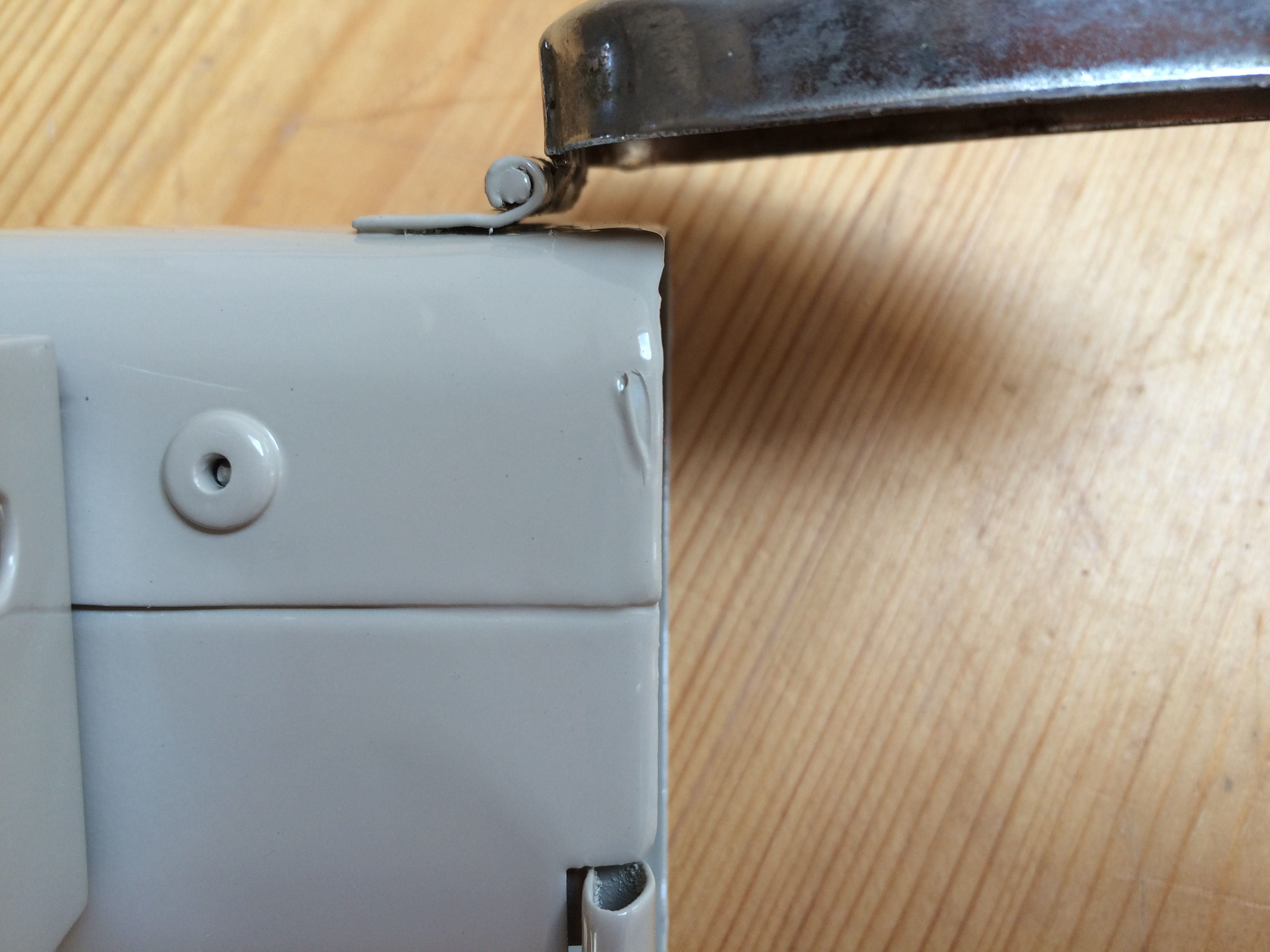

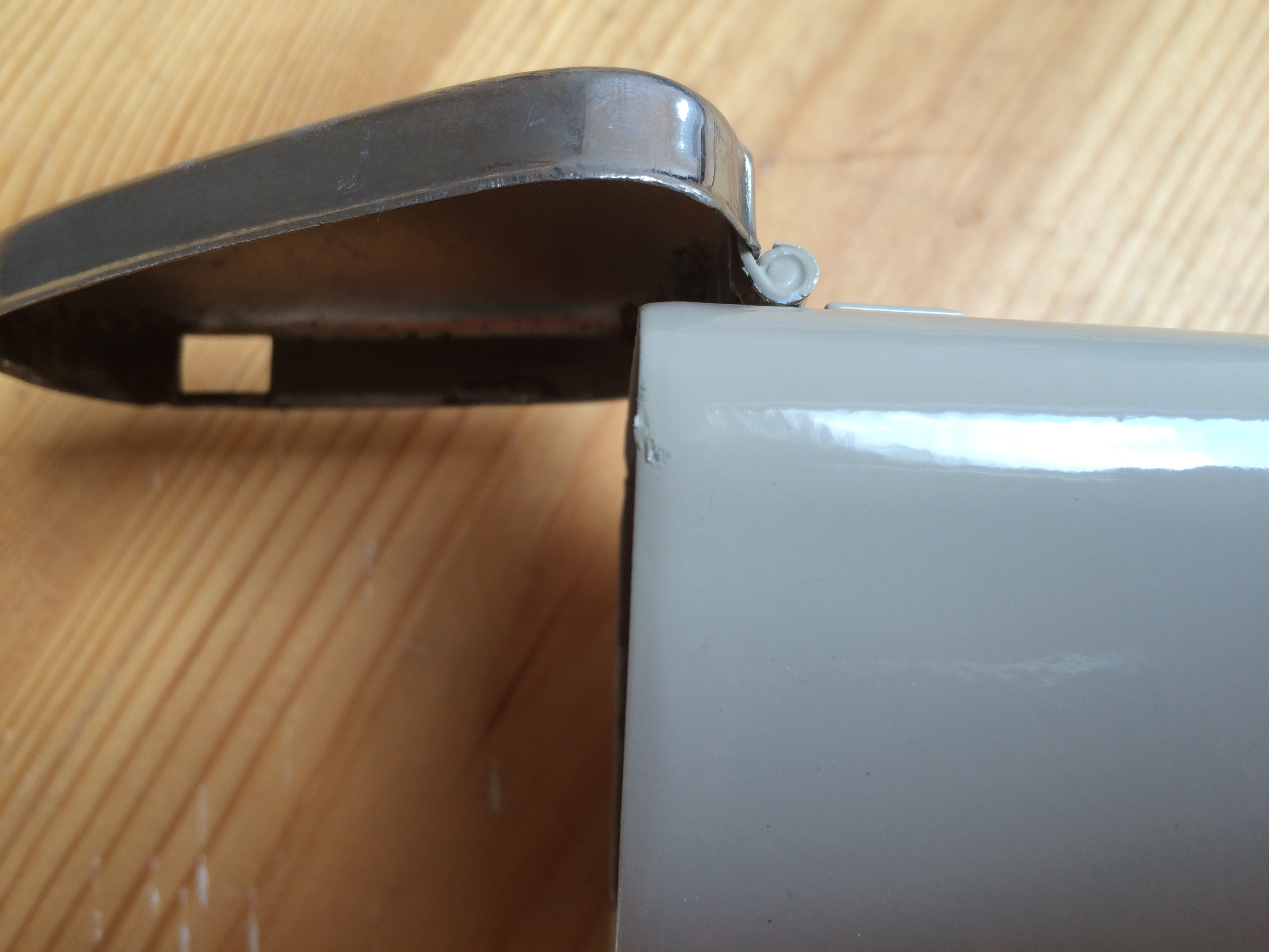

Ich habe mal noch Bilder von den Lackschäden der Werkzeugdose gemacht:
Lackschaden 1
Lackschaden 1
Hier hat die scharfe Deckelkante sozusagen eine Lackschicht abgeschabt. Ich mache mir Sorgen, dass wenn ich das nicht behandle, der Lack an dieser Stelle abblättern könnte.
Lackschaden 2
Lackschaden 2
Das ist der kleinere Schaden auf der anderen Seite.
Ich hätte das jetzt folgendermaßen gelöst: Wenn das Ganze ausgehärtet ist (nächstes Wochenende), übermale ich die beiden Schadstellen mit klarem Nagellack. Wenn der Nagellack trocken ist, setze ich an der Stelle der Schäden eine Schraubzwinge an und biege somit die Öffnung der Dose ein paar Millimeter zusammen, sodass der Deckel nicht mehr schleift.
Was haltet ihr von dieser Idee?

Finde ich gut. Es nützt ja nichts da jetzt noch so viel dran zu machen weil a) sieht man es nicht wenn der Deckel zu ist und b) konstruktionsbedingt wird der Lack an der Stelle immer etwas leiden. Der Lack ist schön glatt und glänzend geworden :thumbup:

läßt sich doch einfach machen
die ganze dose abkleben
nur die schadstellen offen lassen
mit schleifpaier soweit schleifen das da alles lose ab ist und alles was hochsteht
dann entfetten
mit pinseln aus nem normalen kasten wasserfarben , also dünnen pinsel
grundierer drauftupfen bis löcher wieder zu sind
alle 4.5 std ewas drauf
dazu grundierer zb in nen verschluss von ner wasserflasche sprühen, den vorher entfetten, und da mit pinsel rein
wenn dann die löcher wieder gefüllt sind
aushärten lassen
mit feinem schleifpapier glattschleifen
entfetten
und dann evtl noch mal grundierer drüber dünn
oder wens glatt genug ist gleich farblack
und wieder aushärten lassen
Ja, so könnte man das natürlich auch machen... Fragt sich nur: lohnt sich der Aufwand?
Muss ich mir noch überlegen...
Edit: Ich glaube auch, dass der Grundierer fast leer ist...
Und noch was: Wäre das mit Nagellack konserviert denn beständig oder bestünde da die Gefahr, dass da Lack abblättert? Und hält der Lack nach zwei Wochen Aushärtzeit ein Abkleben mit Malerkrepp aus?
Beiträge: 9124
malerkrepp hält der dann schon aus
wenn du die schicht nicht bis unten aufs metall abgekratz hast, also noch grundierer unten drauf ist kannst auch mit farblack füllen
härtet halt lansamer aus
musst du wissen, ka was nagellack da soll
da kannst auch einfach lack drüberpinseln
mit nem fön kann man das trocken beschleunigen
Hallo carinona,
Die Grundierung wurde nicht mit weggeschabt.
Könnte man das nicht auch folgendermaßen machen:
Zuerst biege ich die Dose zurecht, sodass es nicht mehr schleift. Dann klebe ich die Dose und den Deckel komplett mit Malerkrepp und Zeitung ab und lasse die Schadstellen frei. Dann schleife ich die Schadstellen an, mit 800er Papier, und entfette sie. Dann gehe ich mit Grundierung direkt aus der Sprühdose drüber und warte ca. 12 Stunden. Dann gehe ich mit einer Schicht Lack aus der Dose drüber und lasse das Ganze aushärten, beschleunige das ggf. mit einem Föhn.
Den Nagellack wollte ich einfach nur zum Versiegeln der Stelle benutzen, dass da nichts abblättert.
Hi Jona,
Deckel richten ist okay, vielleicht muss das gar nicht. Sieht ja keiner was davon wenn der Deckel zu ist.
Am Ende verbeulst du den Deckel noch aus Versehen.
Schleifen und grundieren musst du nicht mehr.
Nimm nen dünnen Pinsel, sprüh Farbe aus der Dose in irgend eine Schale oder Deckel einer Wasserflasche und fülle die Kratzer grad vorsichtig auf.
Fertig.
Beiträge: 9124
das sind keine kratzer, er hat den weichen lack mit dem deckel wegeschoben und dazu dann den noch feuchten lack mit dem finger zurückgedrückt
das ist also pfusch wenn man das nicht repariert, muss man wissen ob man das will
bevor man was da macht, sollte man sicher aber erstmal drum kümmern das der deckel richtig passt
mir wäre das nun mit dem Pinsel auch gut genug. Wenn Du die Dose 3 oder 4 mal auf und zu machst ist der Lack eh wieder beschädigt. Muss aber natürlich jeder selbst entscheiden.
Lg Dieter
Beiträge: 9124
gelöscht, doppelt
Zuletzt geändert von carinona am 14.03.2016 14:18, insgesamt 1-mal geändert.
Beiträge: 9124
geschmacksache,
finde das nicht mehr ok,solls halt machen was er denkt
bei dem kleinen loch am rand könnte man ja mit nem farbtupfer drüber wegsehn
jedenfalls würde ich bei der schichtdicke immer noch warten, bis der weiter ausgehärtet ist
aber bei dem ding...
Ich habe mich entschieden, diese Stelle neu zu lackieren.

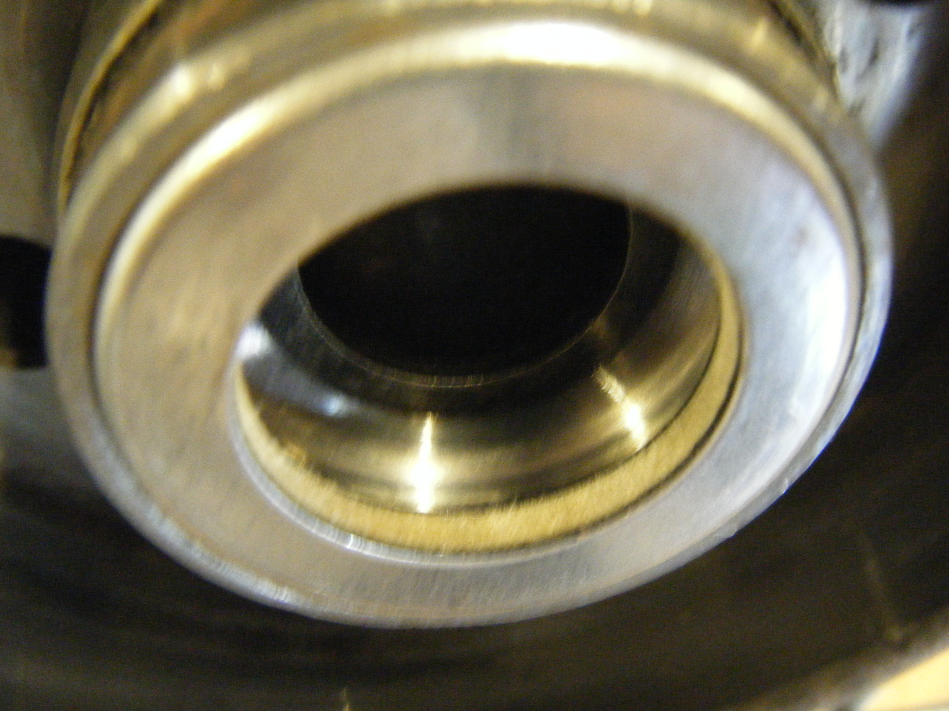

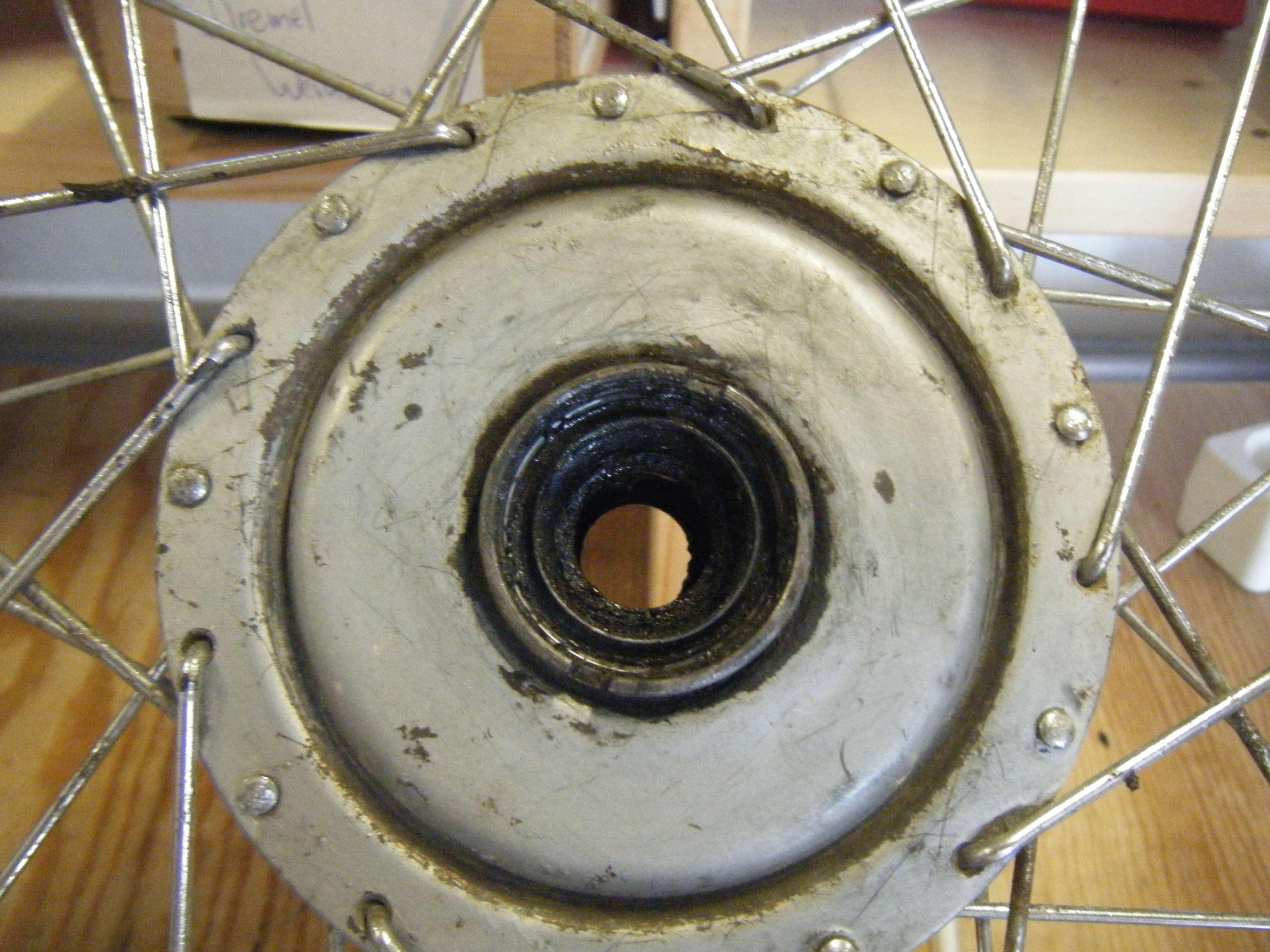

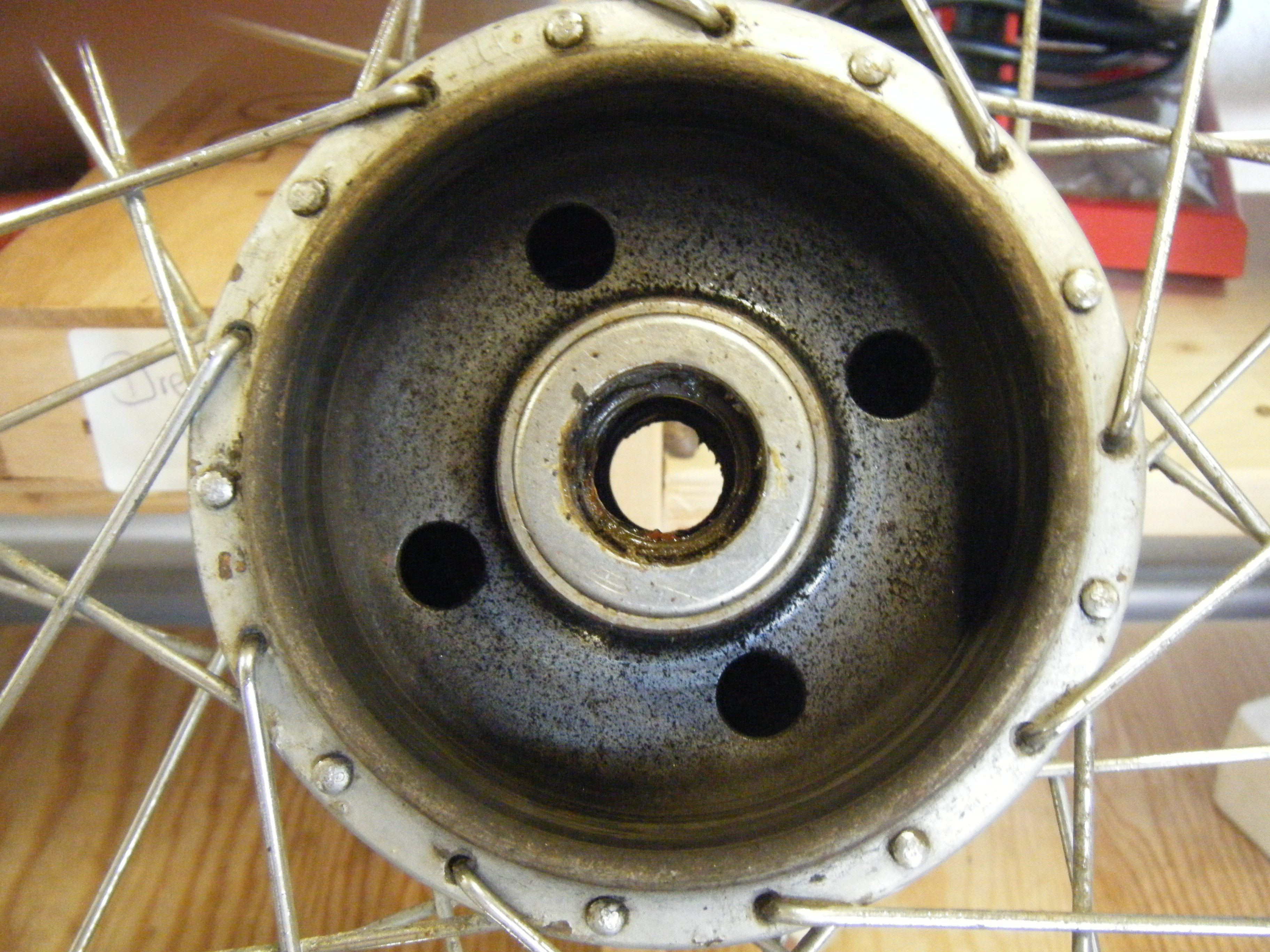

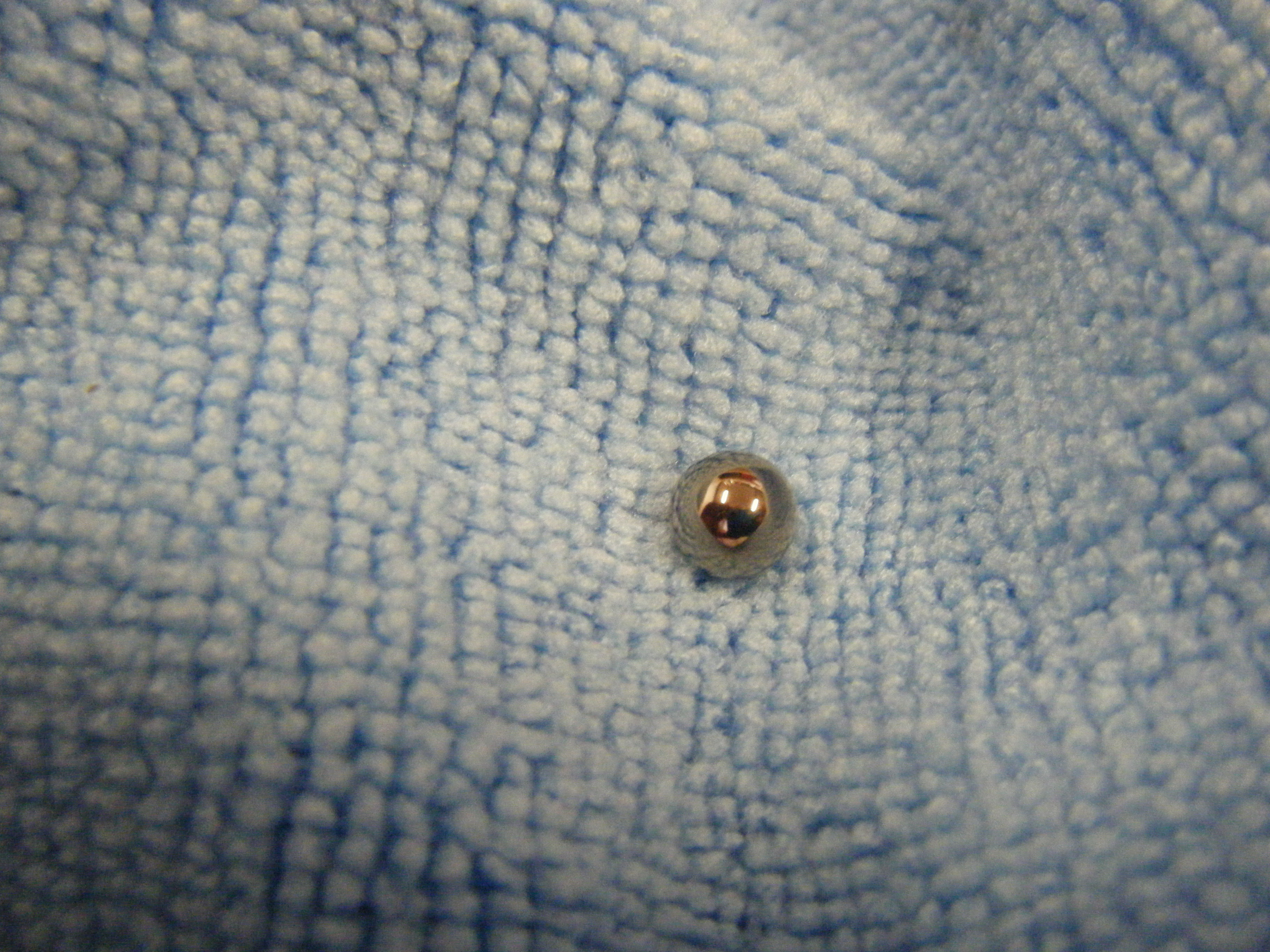

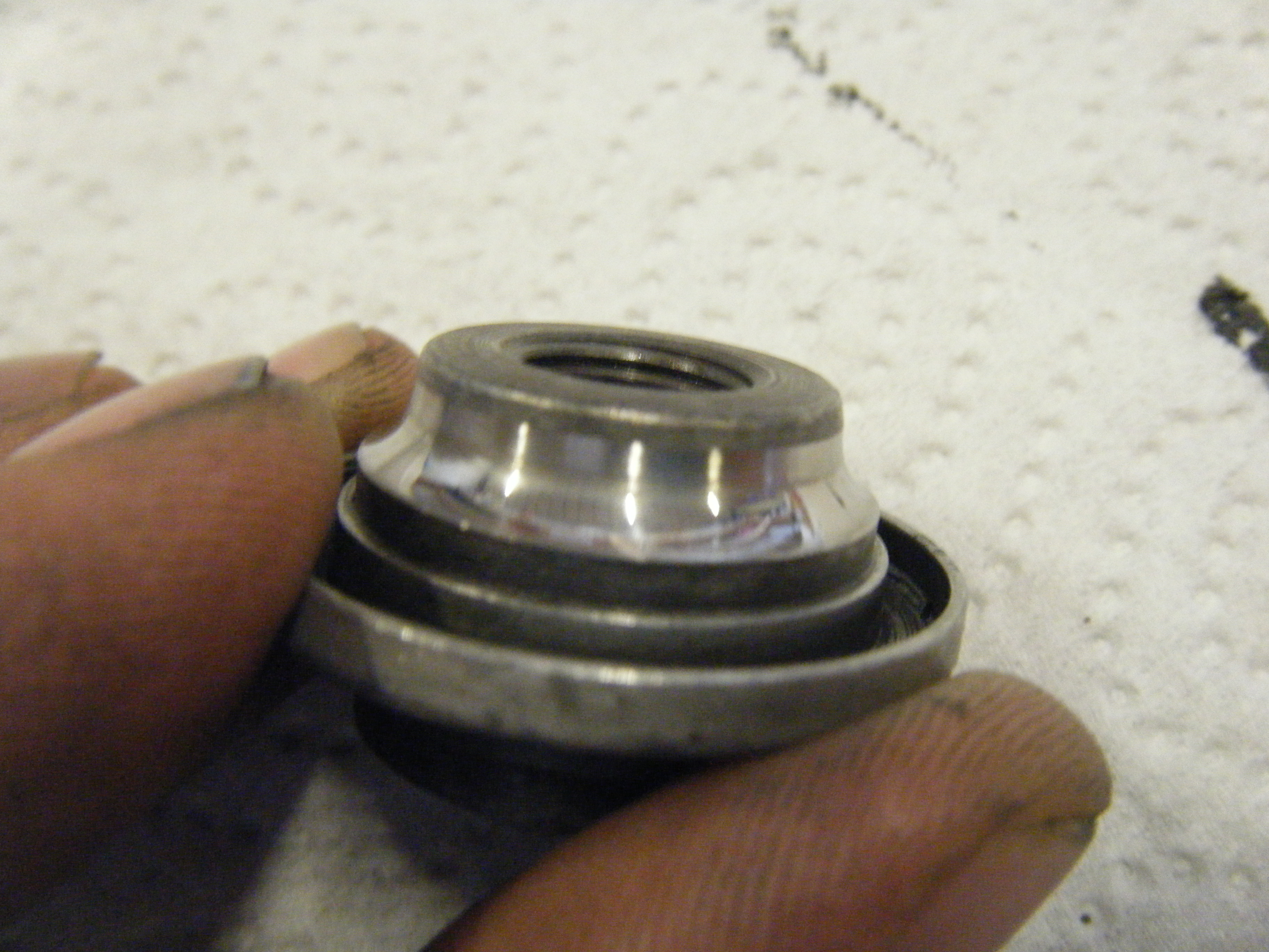

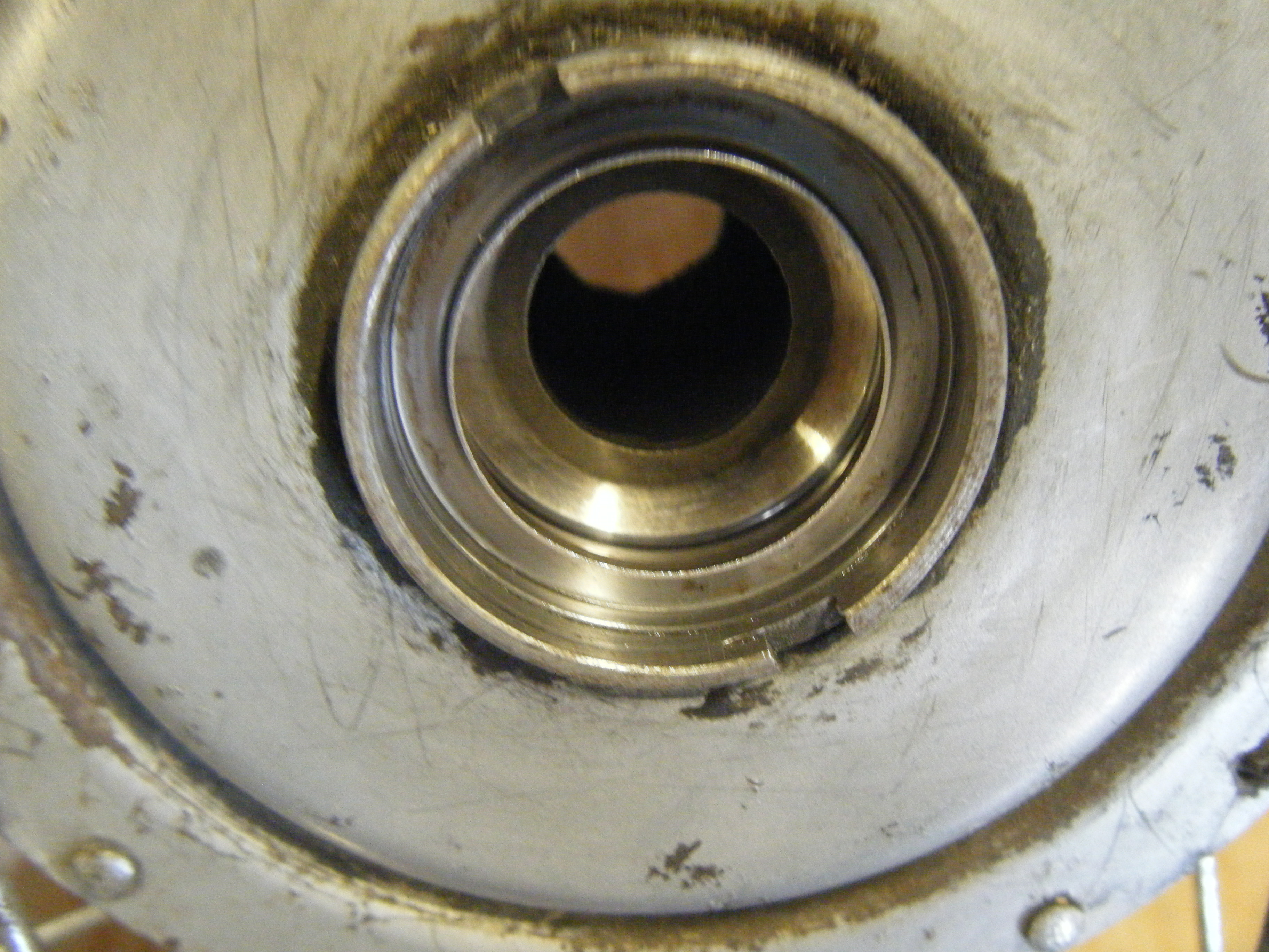

Diese Frage hat sich allerdings von alleine geklärt:
Als ich die Mutter vor dem Bremsteller lösen wollte, hat sich immer die Mutter auf der Tachoseite gelöst. Na gut, dachte ich mir, dann baue ich das Lager halt so rum auseinander.
Das habe ich dann auch getan:
Bremstrommel dreckig
Lagerschale tachoseitig dreckig
Dann habe ich die Lagerteile mit Bremsenreiniger gereingt. Alle Teile zeigen sich in einem guten Zustand. Und das nach 26 000km Laufleistung! Wenn ich recht informiert bin, wurden die Lager nie getauscht.
Lagerschale tachoseitig sauber
Lagerschale tachoseitig sauber 2
Konus bremsseitig sauber
Konus tachoseitig sauber
Eine saubere Lagerkugel, so sehen alle aus

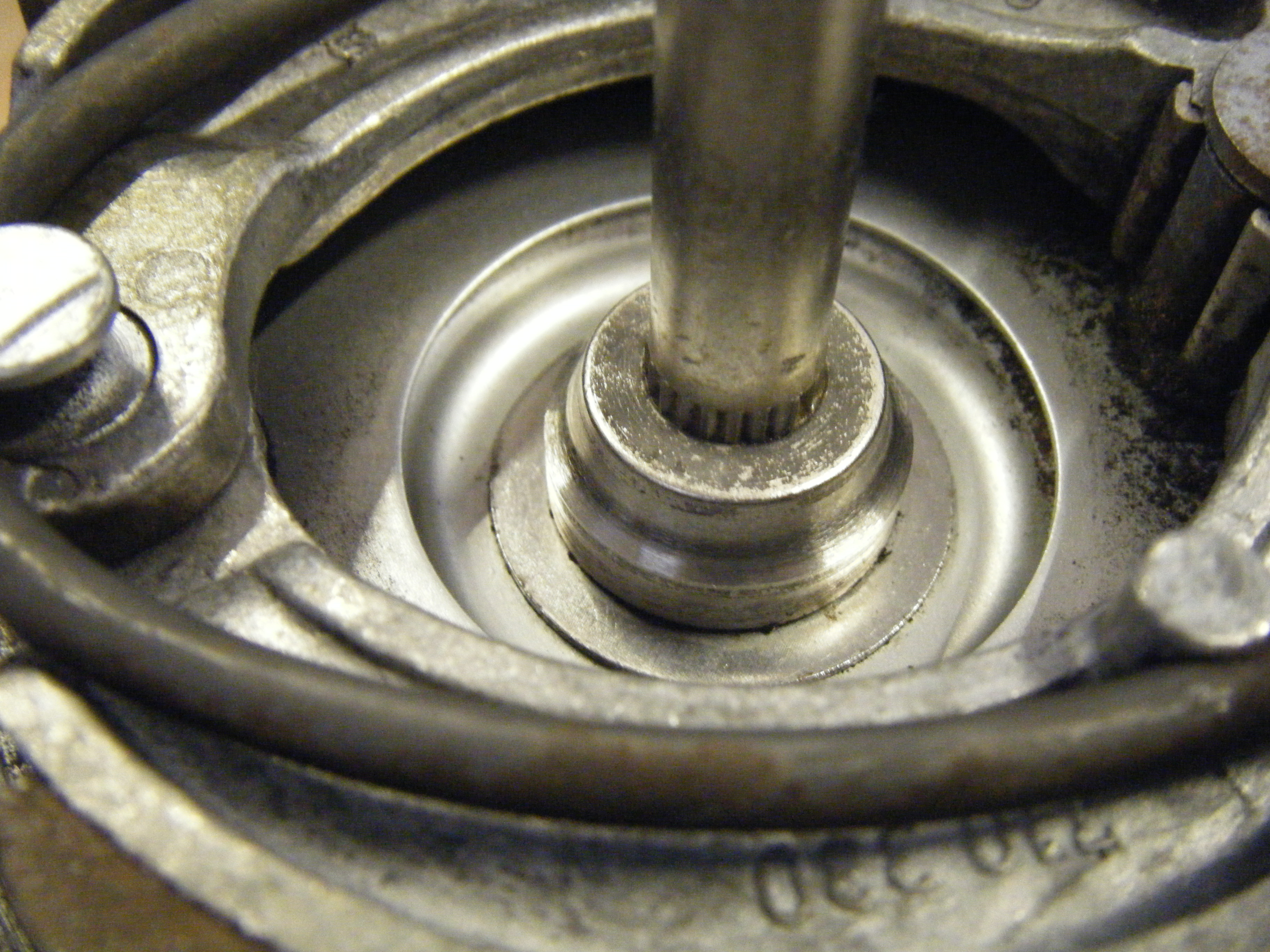

Auch die Bremstrommel habe ich mit Bremsenreiniger gereinigt, davon habe ich aber leider kein Bild. Die Bremsbeläge habe ich auch mit Bremsenreiniger gereinigt.
Der Konus auf der Bremsseite und der Bremsteller blieb die ganze Zeit an der Achse, da ich ja die Mutter nicht aufbekommen habe.
Dann habe ich alles gefettet und wieder zusammengebaut und das Lager eingestellt. Dieses Lager soll laut Betriebsanleitung etwas Spiel haben, das hat es bekommen. Zur Einstellung habe ich, abweichend von Kais Anleitung, das Rad mit der festen Mutter (in meinem Fall die vor dem Bremsteller) in den Schraubstock eingespannt.
Die Tachoschnecke habe ich mit Bremsenreiniger gereinigt und auch neu gefettet.
