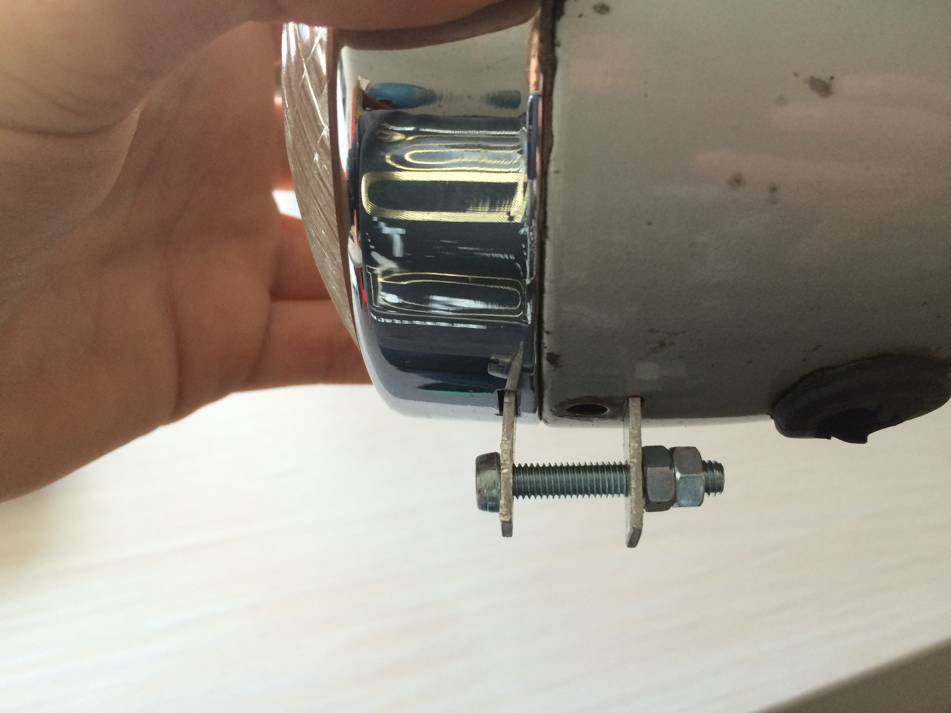

Heute habe ich mich um die Lampe gekümmert:
Neues Verschlussteil der Vorderlampe
Ich habe einfach ein neues, längeres Aluteil gebaut und dann die beiden Muttern gekontert, damit das Ganze auch bei der Fahrt hält.

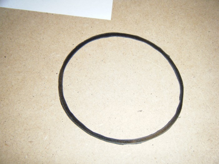

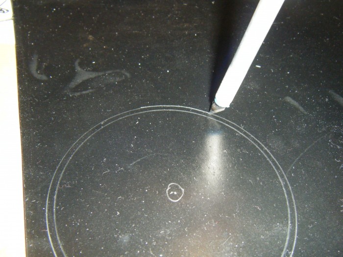

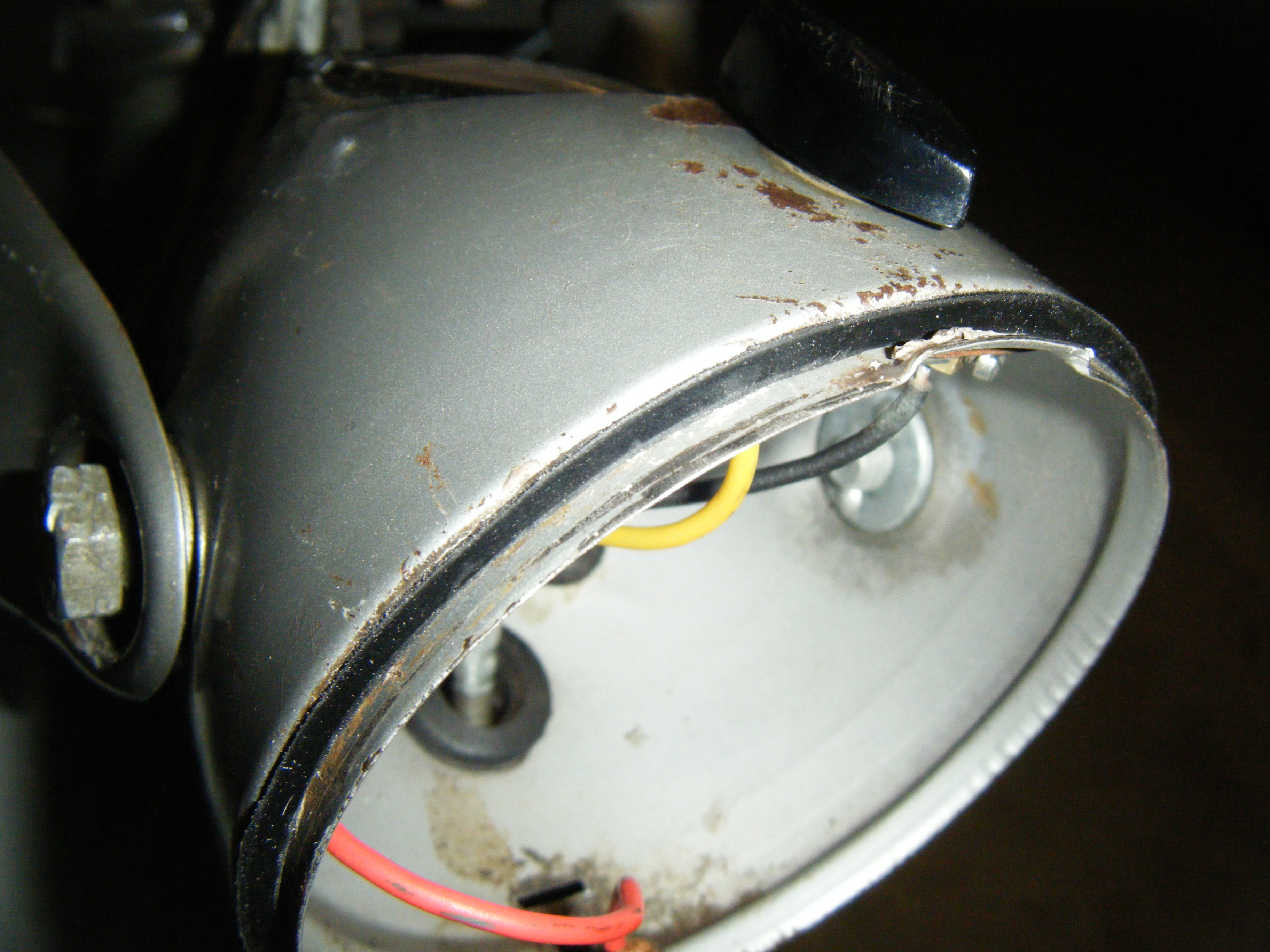

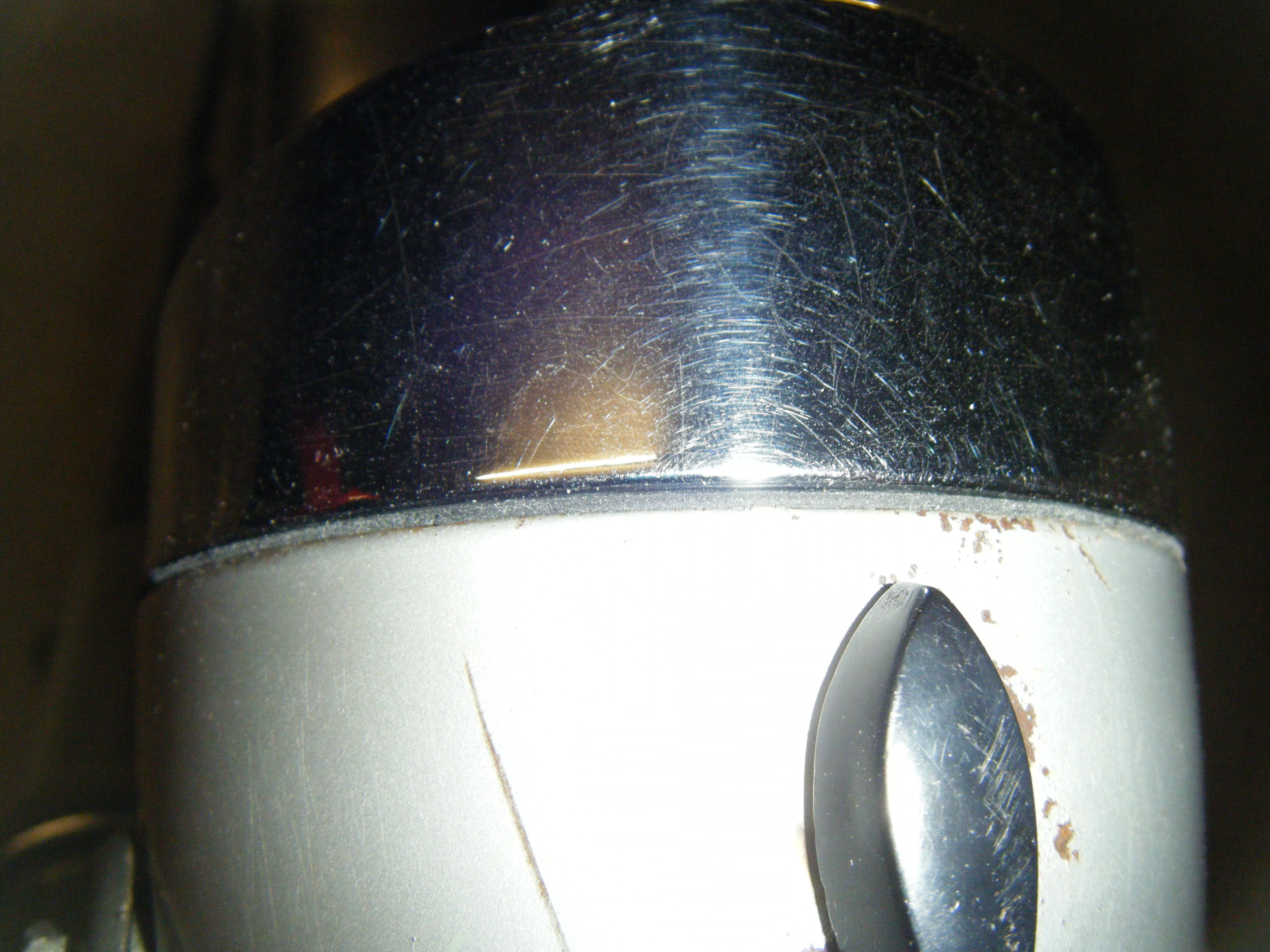

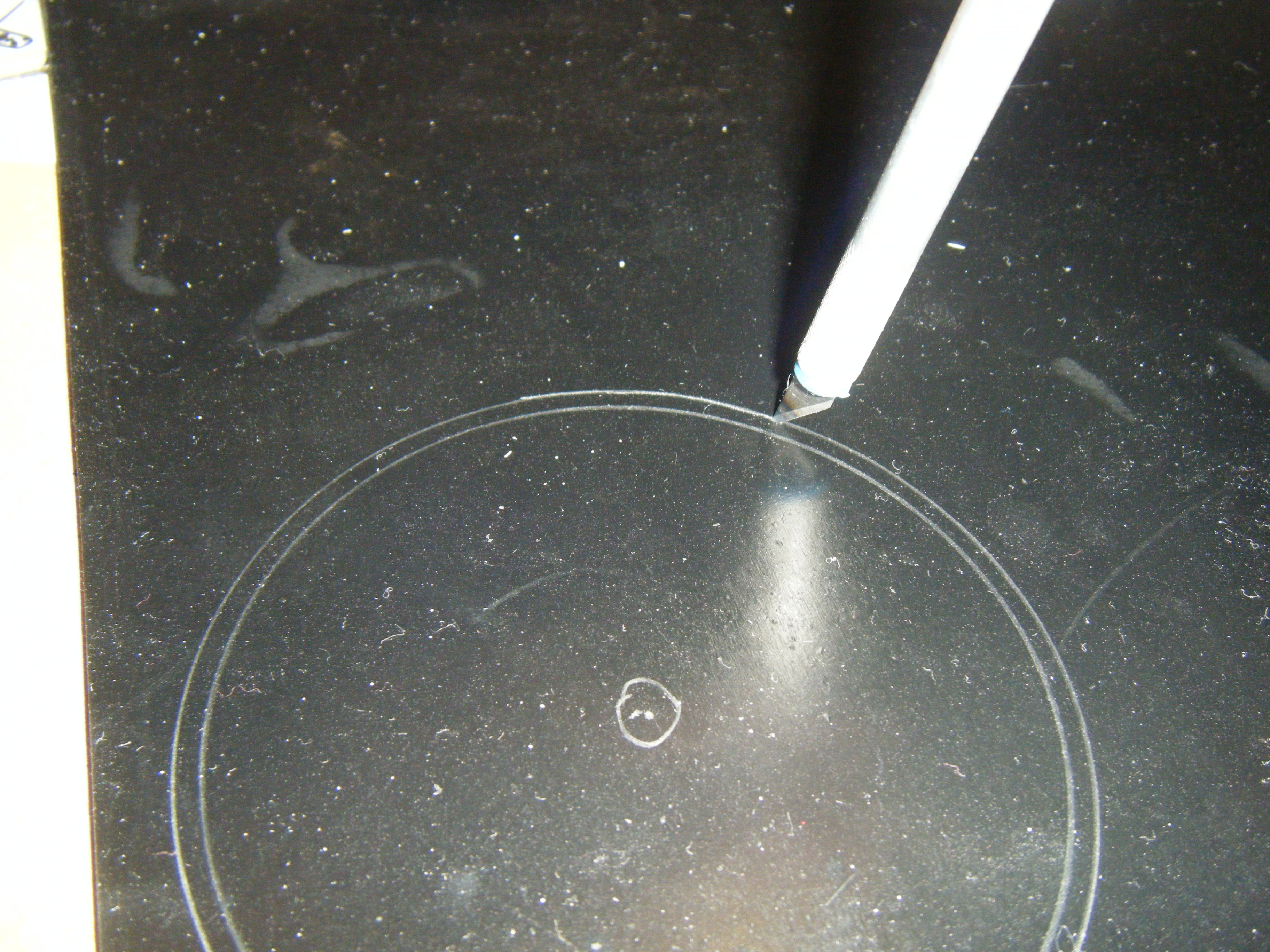

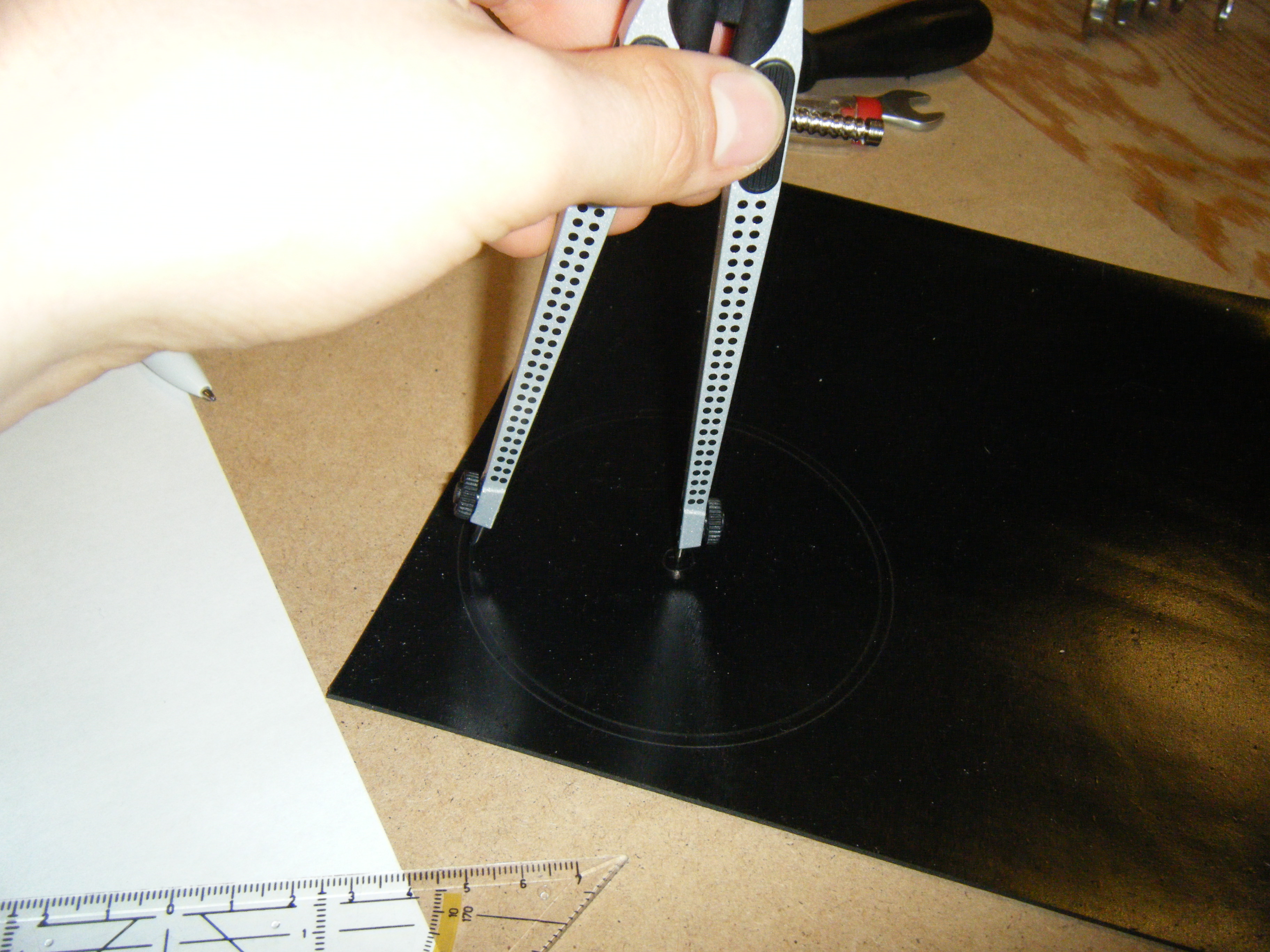

Heute kamen zwei bestellte Gummimatten per Post.
Also habe ich mir noch eine Dichtung geschnitzt:
Zuerst habe ich die Kautschukmasse mit einem Schraubendreher von der Lampe weggekratzt.
Dann habe ich den Durchmesser des Lampengehäuses und die gewünschte Höhe der Dichtung gemessen.
Danach wurde das Ganze aufgezeichnet und ausgeschnitten:
Aufzeichnen der Dichtung
Ausschneiden der Dichhtung
Und schon war die Dichtung fertig!
Fertige Dichtung
Fertige Dichtung
Passt!
Passt!
Dann habe ich die Lampe mit der neuen Dichtung wieder zusammengebaut:
Dichtung eingebaut
Dichtung eingebaut
Dichtung eingebaut 2
Passt super :) Kann ich nur empfehlen, wenn man mal eine Dichtung braucht, die man nicht mehr fertig kaufen kann.
