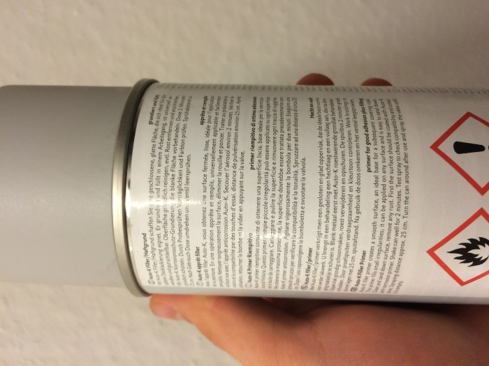

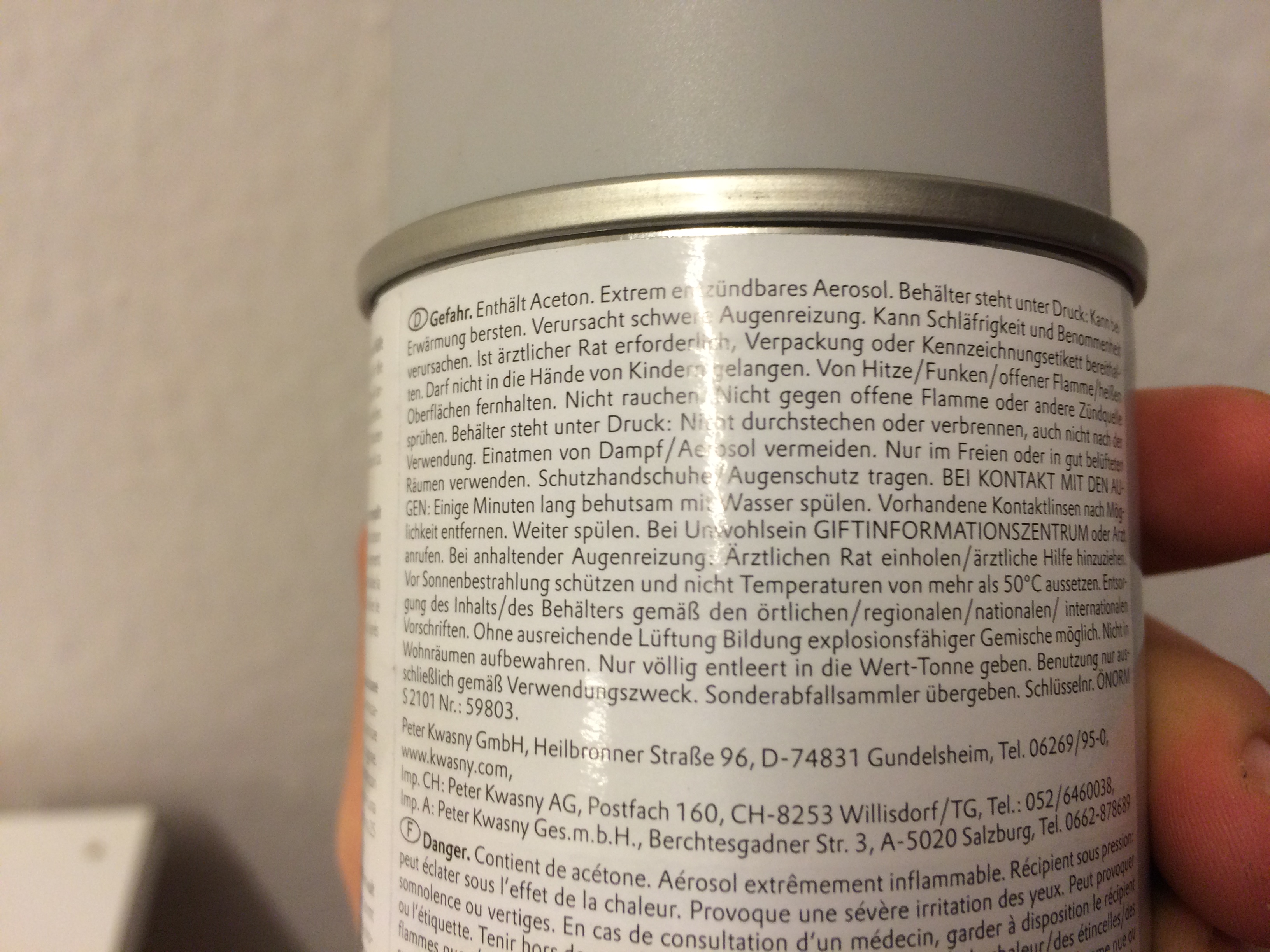

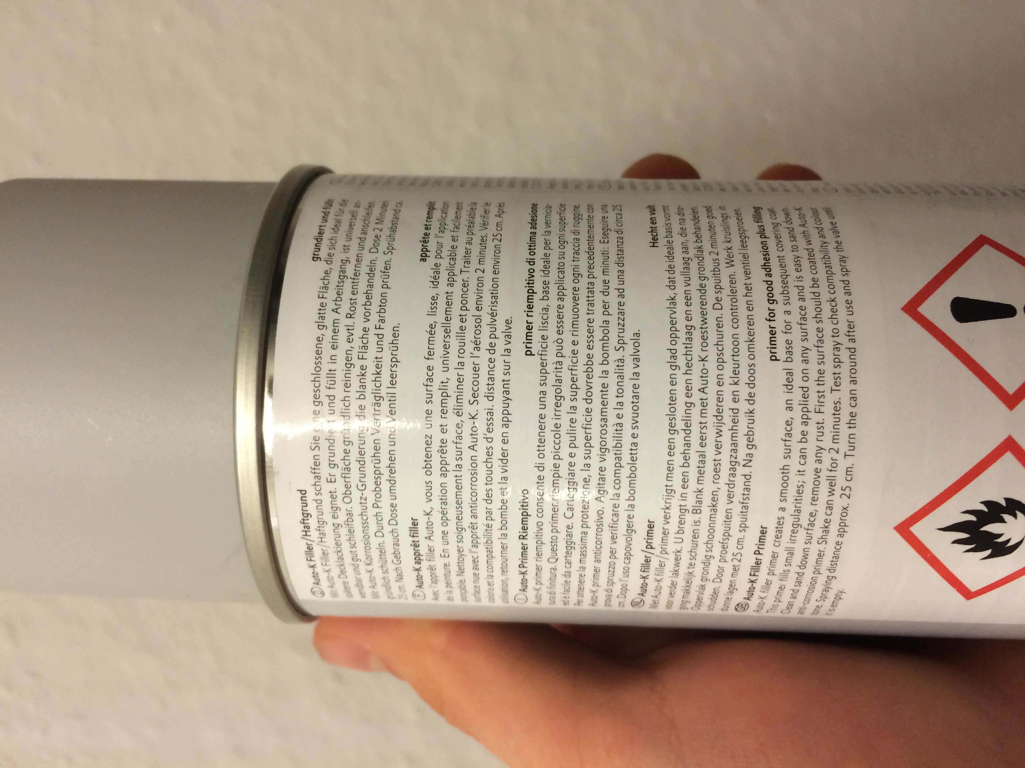

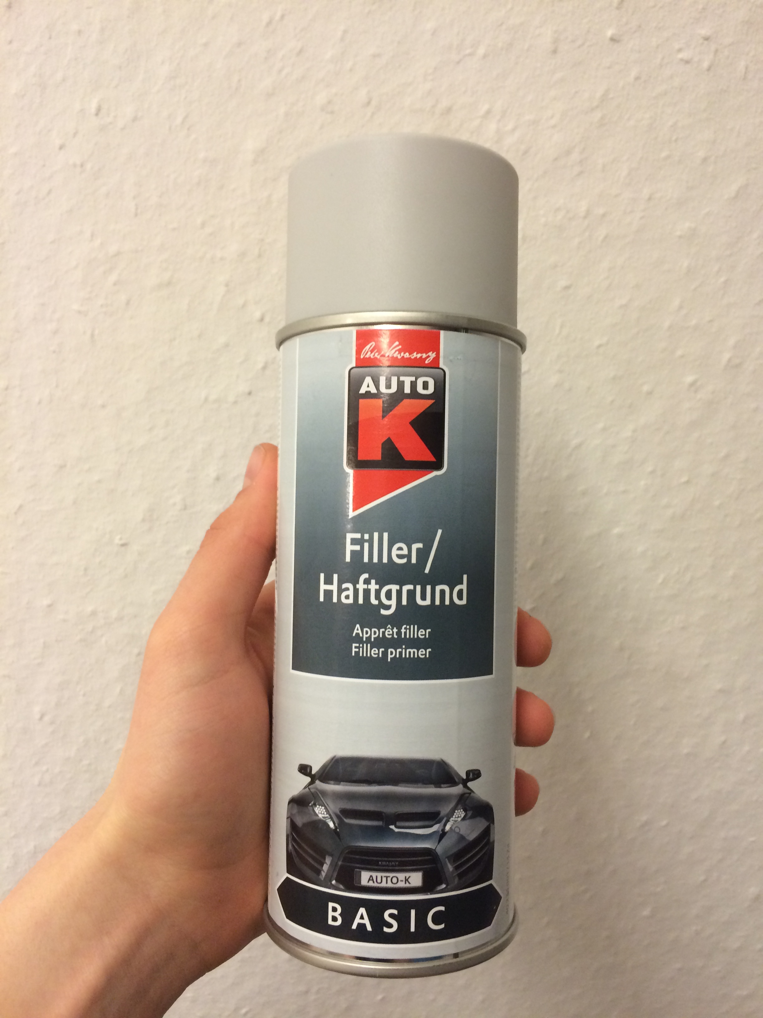

- Beiträge: 1429
Heute war ich nochmal beim Lackhändler. Den Lack haben sie nicht zurückgenommen, dafür aber einen Teil davon in eine Spraydose gefüllt.
Dann war ich im Baumarkt, um nach einer Grundierung/einem Filler zu suchen. Da habe ich nur eine gefunden, wo nicht draufstand auf was sie basiert, deswegen bin ich zum Auto-Teile-Unger weitergegangen.
Dort gab es nur die gleiche Grundierung wie im Baumarkt, die ich dann mal gekauft habe.
Hier mal Bilder von der Grundierung:
Ist diese Grundierung passend für meinen Lack?
Wäre es auch möglich auf diese Grundierung Doccolors Lack aufzutragen, falls mein Lack mir nicht gefällt (Und ich ihn dann im Nachhinein wieder herunterschleifen würde)?
Das ist eigentlich eine gute Idee mit dem Fertigmachen und die Farblackschicht an einem warmen Tag aufzutragen.
Mal sehen, jetzt weiß ich ja, dass ich es entweder draußen wenn es warm ist machen kann oder halt im abgeklebten Raum.
Zuletzt geändert von orangejuice12 am 29.01.2016 18:46, insgesamt 2-mal geändert.
passt, ist lösungsmittel Nitrokombinationsharze
http://www.auto-k.de/de/lacksprays/basi ... haftgrund/
Zuletzt geändert von carinona am 29.01.2016 18:45, insgesamt 1-mal geändert.
- Beiträge: 1429
Hallo carinona,
Während ich noch versucht habe, das 2. Bild zu drehen, hast du schon geantwortet
Sehr gut!
Würde das dann auch für Doccolors Lack passen?
Danke und Gruß,
Sehr gut!
Danke und Gruß,
passt für alle nomalerweise
- Beiträge: 1429
Na perfekt!
Dann ist mein weiterer Plan bezüglich der 221 der Folgende:
Morgen werde ich den zurechtgebogenen Pedalarm mit dem neuen Keil montieren und erstmal eine ausgiebige Runde drehen, da das Wetter gut sein soll.
Dann kann ich auch berichten, wie sich das Mofa mit dem neuen Schalldämpfer fährt. Außerdem ist es die erste Ausfahrt mit den frisch polierten Felgen
Danach werde ich den Lack von der Werkzeugdose herunterschleifen und vielleicht auch schon die erste Schicht Grundierung aufbringen. Taugt Isopropyl-Alkohol zum Entfetten?
Edit: Hast du unten bei der auto-k Website den Hinweis gesehen: "Nicht auf kunstharzlackierte Oberflächen sprühen, da der Lack eventuell hochziehen kann."?
Damit ist aber wohl das Gegenteil gemeint, man soll die Grundierung nicht auf Kunstharzlack sprühen und nicht den Kunstharzlack auf die Grundierung...
Na perfekt!
genau
weil die lösungsmittel im grundierer den kunstharzlack anlösen
meist geht das aber auch, wenn man den grundierer nur dünn drübernebelt und dann erst aushärten läßt
aber eigentlich nimmt man dann am besten vorher ein absperrgrundierung die nicht angelöst wird, zb ep grundierung
