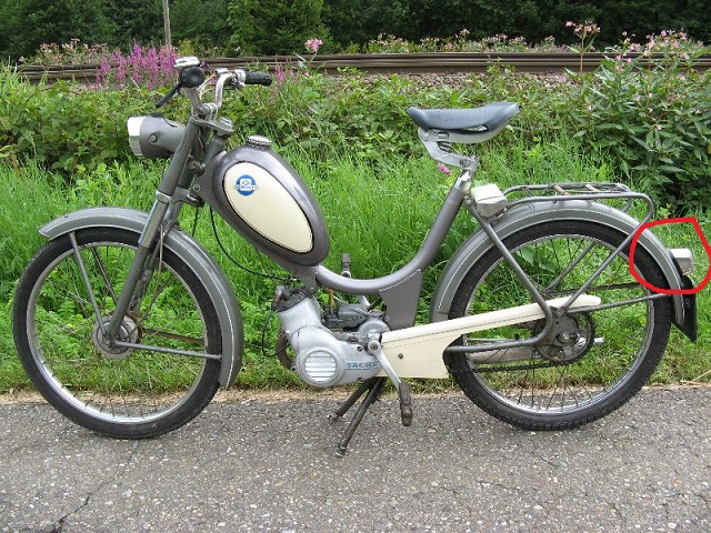

Huhu!
Sehr schön!
So was brauche ich auch noch irgendwann!
Aber es gibt was, das mich an deiner stört, Jona.
Und zwar das Rücklicht. Das passt überhaupt gar nicht zum so schönen Mofa.
Schau doch mal ob du bei Gelegenheit ein passendes oder originales bekommst...
Sonst ALLES Tip Top!

Hallo Micha,
Ja, 221er kann es nie genug geben
Mit dem Rücklicht hast du Recht, das hat irgendeiner mal ersetzt, man sieht auf dem Schutzblech noch die Konturen vom originalen Rücklicht.
Wenn ich auf ebay mal eins finde, kann ich zuschlagen
Auch an dich danke für das nette Lob

Könnte dieses nicht passen???Michael W. hat geschrieben:Und zwar das Rücklicht. Das passt überhaupt gar nicht zum so schönen Mofa.
http://www.ebay.de/itm/Rucklicht-Hella- ... SwFqJWpTEb
- 1.jpg (215.79 KiB) 5555 mal betrachtet
ziemlich irrer preis
der rost kostet wohl extra:)
http://motos.autos-markt.com/img/Hercul ... 1838/1.jpg
eher sowas
http://www.ebay.de/itm/Rucklicht-Oldtim ... xyfpJSaW4O
http://www.classic-moped.com/product_in ... Jahre.html
müßte man die maße wissen. könnte passen
eher sowas
- Beiträge: 1429
Ja, die Rücklichter habe ich auch schon gefunden. Und carinona, schickes Bild der 221 das du da gefunden hast
Ich werde warten, bis jemand mal wieder eine schlachtet :crying: und dann, falls es im guten Zustand ist, das Rücklicht kaufen. Sonst hat das zu diesen Preisen ja keinen Sinn...

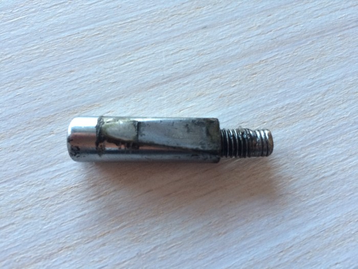

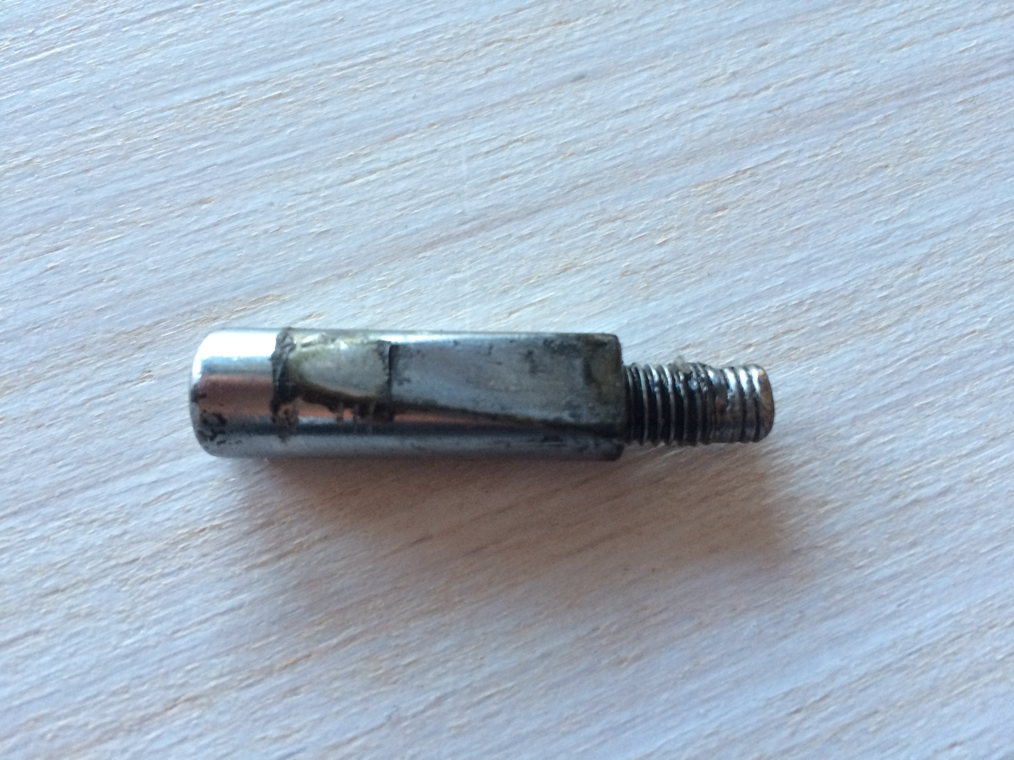

- Beiträge: 1429
So, der Pedalarm ist erfolgreich abgebaut. Dabei hatte ich aber einige Schwierigkeiten:
Die Mutter hat sich zuerst gar nicht lösen lassen, sie war locker aber hat einfach durchgedreht. Der Keil hat sich natürlich nicht mitgedreht.
Dann ist die Mutter plötzlich aufgegangen.
Als ich den Keil heraustreiben wollte, hat es mit meinen Holzstücken nicht geklappt (zu weich). Dann habe ich direkt mit dem Hammer draufgeschlagen. Auch das ging zuerst nicht, ich war etwas ratlos. Dann habe ich es halt nochmal probiert, dann hat sich der Keil gelöst. Schließlich ließ er sich mit einer Pumpenrohrzange herausziehen.
Dann, als ich das Gewnde komplett sehen konnte, hat sich auch gezeigt, warum die Mutter durchgedreht hat:
Mit einem Rückwärtsdrehen des Pedalarms ließ er sich dann von der Tretachse lösen.
Das war ja ganz schön ekelig, mit nem Hammer auf mein geliebtes Mofa zu schlagen! Beim Schlagen hat der Motor sogar einen Tropfen Öl verloren, aber ich nehme an, der hat sich lediglich durch die Erschütterungen von der Unterseite gelöst.
Ich werde mir jetzt also einen neuen Keil besorgen...
Nachher bringe ich den Pedalarm noch zu einem Schlosser. Davor muss ich allerdings noch das Pedal abschrauben, das muss ich aber bei meinem Vater machen, da habe ich den besseren Schraubstock.
Außerdem werde ich gleich mal noch das andere Pedal drehen und mir das nun freie Ende der Tretachse angucken, um zu sehen, ob die bei dieser Hämmeraktion Schaden genommen hat.

läuft bei dir!
Das Pedal muss nicht unbedingt ab, besser ists wohl.
Das mit dem Holz war nur um das Gewinde zu schützen beim Hämmern. Wenn´s eh kaputt ist brauchst du da nix mehr beilegen.
Glaub nicht dass die Tretwelle was abbekommen hat, beim nächsten Mal vielleicht die Welle etwas unterbauen.
